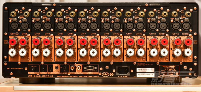

03.PNGMarantz AMP 10是16通道功率放大器,支持平衡和非平衡输入

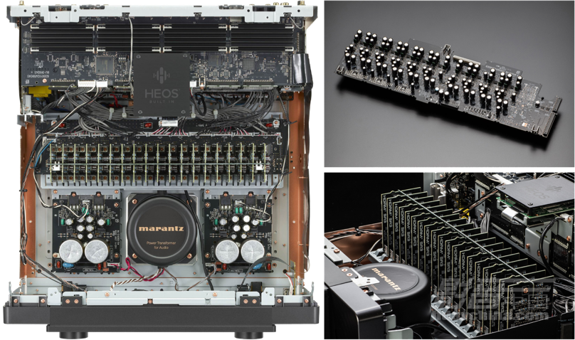

04-06.PNGAV 10环绕声解码器/前级放大器的一些内部结构,它的DAC部分采用ESS 9018 K2M,一共使用了10个DAC芯片,模拟音频部分使用了HDAM SA3放大模块,一共使用了19个放大模块

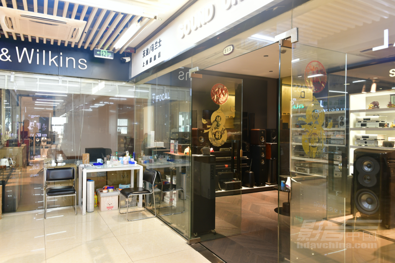

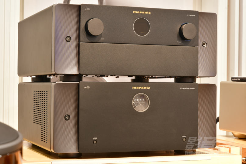

最近收到实体店天际音响的老板发来的信息,店内的AV 10/AMP 10基本调试完成,所以我就立即与老板预约时间,然后怀着兴奋的心情来到天际音响。这家实体店位于上海黄浦区西藏南路与中山南路交汇处的丽影广场二楼,是Bowers & Wilkins实体官方旗舰店,主推Bowers & Wilkins、Marantz、Denon等国际知名品牌。实体店有一个独立的家庭影院视听室和HiFi试听室。独立试听环境的好处是相对安静,且舒服,这样才能获得更好的体验感。我在安静的视听室内看着自己熟悉的电影和音乐会影片,我觉得Marantz AV 10/AMP 10的音质很棒,声音清晰透明,信息量多,声场开阔,而且速度快,有一种很清新明快,干净利落的感觉。
看着新款的AV 10/AMP 10,它们的外观可以既低调又华丽。前面板以灰黑色为主色调,两个侧面板的设计如同缓缓流淌的河面。当开机后,暖色调的灯光照射到侧面板上就会泛出的光效很有美感。目前Marantz全系列的家庭影院放大器的外观都采用这种设计。另外,全新的Marantz家庭影院放大器的型号命名更简单直接,如:AV 10/AMP 10、CINEMA 30、CINEMA 40、CINEMA 50等,命名规则是数字越小,等级越高!而且只有AV 10/AMP 10是分体设计的。

在试听之前,我对AV 10/AMP 10已有一些了解。它们作为Marantz全新旗舰家庭影院放大器,它并不仅仅是替代上一代的AV8805(AV8805A)/MM8077,还需要在定位和性能上全面超越它们,甚至要越级挑战售价比它更高的欧洲旗舰机型。为了提高音质,Marantz一直在进步,在设计产品的时候花了大量的精力来降低失真和噪声。不得不说,Marantz在音频优化方面的设计能力真的很强,说高于同行多数竞争对手也不为过。AV 10的模拟音频电路使用了HDAM SA3放大模块,共19个模块,它们全部安装在独立的电路板里面,与其他电路隔离。在电源部分,AV 10的变压器有两组电源输出,再由两个稳压电路分别給视频/环绕声解码数字电路以及模拟音频部分做独立供电。
在AMP 10功率放大器方面,Marantz使用基于ICEPower功放模块进行改造,包括从用料,连接线,电路板材质方面进行优化,输入级电路是Marantz HDAM SA2。供电部分也是输入级电路和功率放大器两部分完全独立供电。另外,AMP 10的内部设计得非常紧凑。输入级电路与功率放大电路之间以“插卡”式连接,没有任何连接线作为过渡,缩短信号传输路径。功率放大器与电源和输出端子之间亦是如此,完全没有“飞线”,而是采用厚铜片连接,连接音箱线的接线端子也是Marantz订做的,型号为SPKT-1+,目的是满足大电流传输的要求。

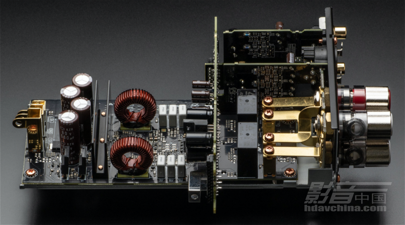

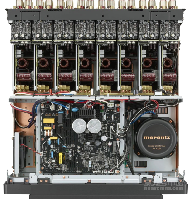

07.PNGMarantz AMP 10内部非常紧凑,输入级电路和功率放大电路是独立供电的。功率放大器由开关电源供电,输入级电路由环形变压器供电
08.PNGMarantz AMP 10其中一个声道的功放电路,完全没有“飞线”,而且结合相当紧密

Marantz AV 10/AMP 10还讲究灵活性。AMP 10提供Bi-Amp和BTL两种工作模式。两种模式都可以提高驱动力,驱动更大型的音箱,适应更大的空间环境。那么两种模式的区别在哪里呢?若音箱提供双线连接功能,那么Bi-Amp更好,但使用成本增加,毕竟一只音箱需要两条音箱线连接。倘若音箱不具备双线连接功能,那就选择BTL模式。

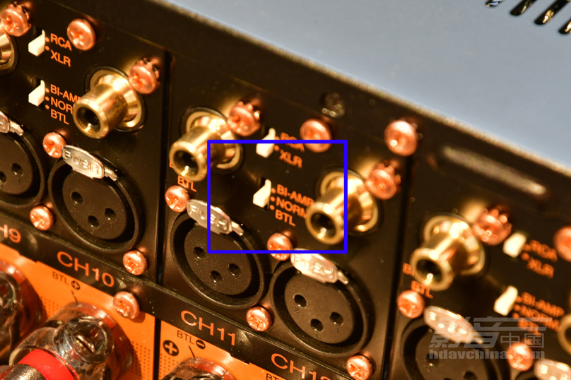

10.PNGAMP 10提供Bi-Amp和BTL两种工作模式切换(蓝色方框内的切换开关),可以提高功放的驱动力

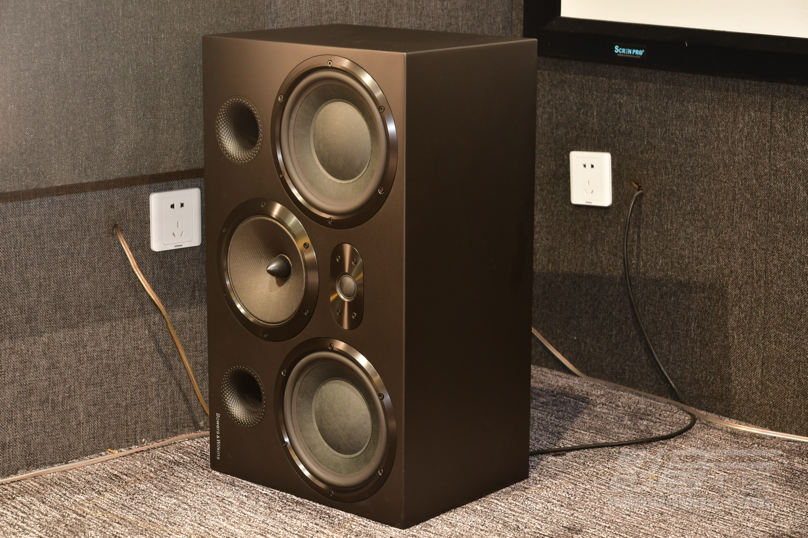

11.PNG试听时使用的主声道音箱Bowers & Wilkins CT7.3,试听时隐藏在屏幕后方,这是安装前暂时摆放在地面

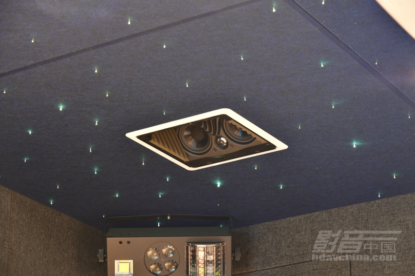

12.PNG天空声道使用了D.T UIW/RCS III吸顶式音箱,也是一款为天空声道而开发的音箱
