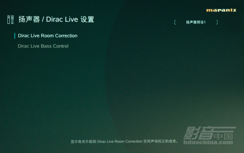

先说一些兴奋点,AV 20本身就支持Dirac Live Room Collection(DLRC)和Dirac Live Bass Control(DLBC)。但我在Dirac官网上的Dirac Live ART(DLART)页面里,有一侧新闻消息是“ART is Coming to Marantz”,点进去之后就看到Marantz和Denon两个品牌都在列表之中。后来我看到一则由Masimo Consumer发布的视频获得确切信息,Marantz和Denon两个品牌里面,但凡具备4个低音输出功能的家庭影院放大器和环绕声解码器/前级都可以在将来通过固件升级支持Dirac Live ART,公布的机型包括Marantz AV 10、AV 20、Cinema 30、Cinema 40、Cinema 50。Denon AVC-X3800、AVC-X4800、AVC-X6800、AVC-A10H、AVC-A1H。
Dirac Live ART就是主动式声学校正技术。它的前身叫Dirac Unison,应用在汽车音响领域,最早使用在Volvo XC90的Bowers & Wilkins音响系统里面。后来Dirac Research把它应用到家用音响领域就称为Dirac Live ART。Dirac Live ART主要作用于150Hz及其以下的低频范围,可以消除驻波,让每个聆听位置的低频响应变得更均匀,低音听起来更干净,紧凑有力。我在展会上曾经听过使用Dirac Live ART的校正效果,十分好!
但要注意的是,Dirac Live 在Marantz和Denon机型里面都属于可选配功能,用户如需使用,必须到Dirac官网付费购买相关的许可证。

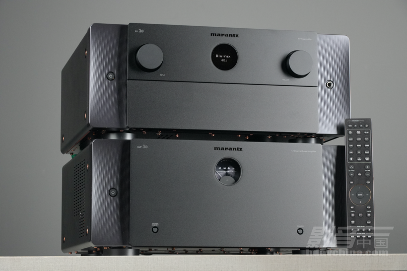

最接近旗舰的高端机型
在外观上,AV 20/ AMP 20和AV 10/AMP 10的样子长得一摸一样,定位仅次于AV 10/AMP 10,弥补了AV 10/ AMP 10与Cinema 30之间的空缺位置。
AV 20是13.4声道输出,AMP 20是12通道功率放大器。在好奇心驱使下,我打开了它们的机箱,发现AV 20/AMP 20的内部布局和用料方面与AV 10/AMP 10基本一致,但因为声道数量不同,AV 20的HDAM放大电路的数量减少。AV 20一共用了17块,全部采用HDAM SA3放大模块,同时提供平衡和非平衡音频输出。至于AV 20的主板部分,我观察电路布局和零件使用,AV 20应该与Marantz Cinema 30,Denon AVC-A10H是同一个基础主板,然后根据应用机型进行调整。在供电方面,AV 20也是数字部分和模拟部分有独立的滤波和稳压。
AMP 20一共使用12个功率放大电路 + 12个HDAM SA3输入电路,输出功率仍旧是200W(8欧姆),还同样提供了双功放驱动和桥接模式输出,还有Marantz专用的SPKT-1+接线端子。供电部分依旧是功率放大器部分与输入级电路独立供电,与AMP 10完全一致。另外,我也看过部分AV 20/AMP 20的公开测试数据,AV 20/AMP 20的性能足以可以媲美旗舰型号AV 10/AMP 10。

08.png目前AV 20支持Dirac Live Room Correction和Bass Control,将来升级后还能支持Dirac ART,用户使用这些功能需要到Dirac官网购买相关的许可证
