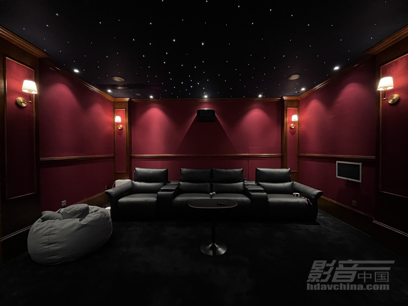

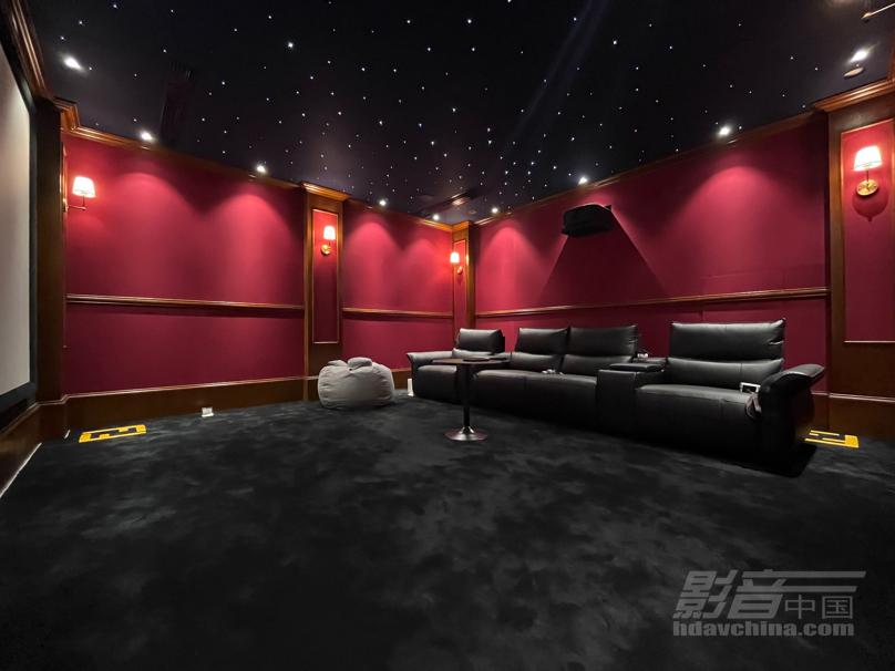

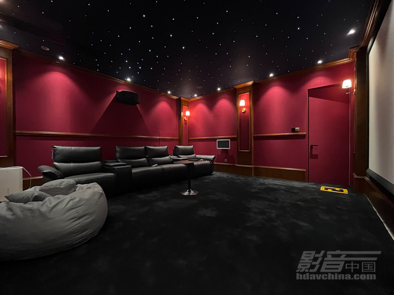

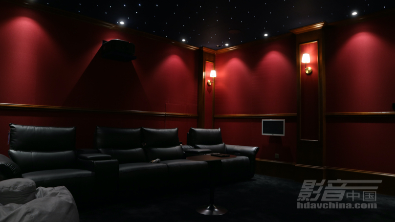

房间整体是红色和黑色组合而成的深色色调,顶面除了星空顶之外没有主照明光源,为了保证在没有观影的时候,房间内的亮度充裕,在吊顶最边沿上安装了14只射灯,同时采用4000K的暖白色温,让整体光感温馨,也更能体现墙面材质的质感。另外在六个室内立柱造型上也全部安装了壁灯,进一步的增加室内照度的同时,也让影院看起来更加的复古有韵味。

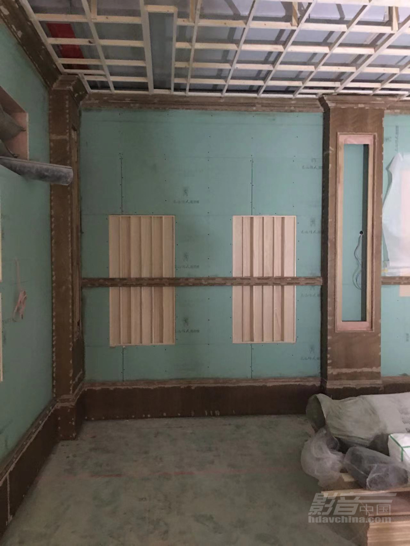

房间的原始比例本身还算不错,却因为要砌一堵防潮墙变得很不理想(原本房间深度是6.2m,宽度是5.4m,砌完防潮墙后深度变为了5.6m,加上嵌入式音箱的安装深度,完成后几乎是一个正方形房间)。

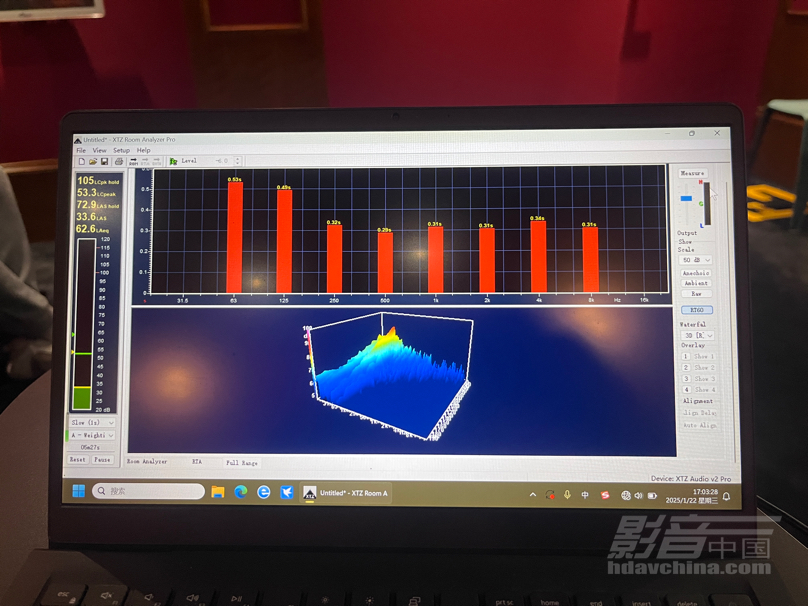

业主和家人个头都较高,地下室的高度也达到了3.5m,容积105m³的空间内,全频的混响时间都偏长,低音部分250Hz为0.6s,63Hz为0.8s,中高音部分4KHz为0.9s,8kHz为0.85s,不过相对于低音,中高音的处理就要容易得多。考虑到房间还要兼顾KTV功能,虽然使用频率不算多,但演唱起来不能太吃力,所以将平均混响时间控制在0.35s左右比较合适。
除了声学材料品类和数量的应用以外,后期客户自己添加的地毯和沙发等吸音系数较强的物体也要考虑进去,所以前期施工过程中的吸音材料要控制合理,一旦过多,房间就会变得呆板、死寂。

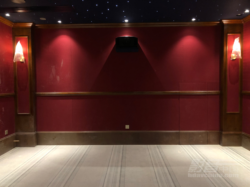

为了让整个影院看起来清爽整洁,集成商将器材柜放到了影院后墙外的健身区域,同时在后墙现场制作了一扇隐形门,方便检修和了解影音设备的工作状态。
业主和儿子都喜欢比较传统的美式风格,但又不想太过于厚重。集成商在木质线条的运用上将比例和造型尽可能看起来轻盈,透声布、星空顶、地毯、沙发的色彩也提前在效果图中进行了规划。木器漆的颜色和纹路也提前喷涂小样后再进行施工。

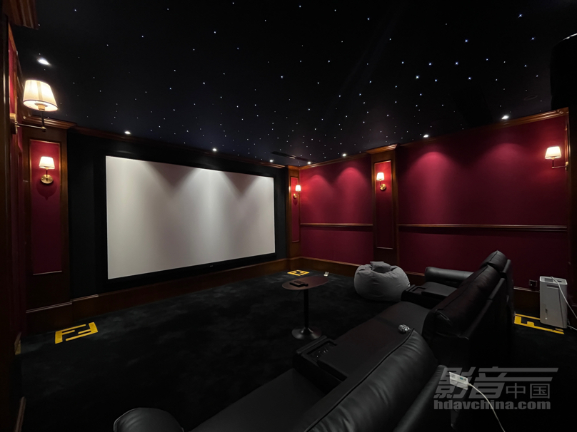

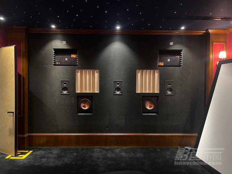

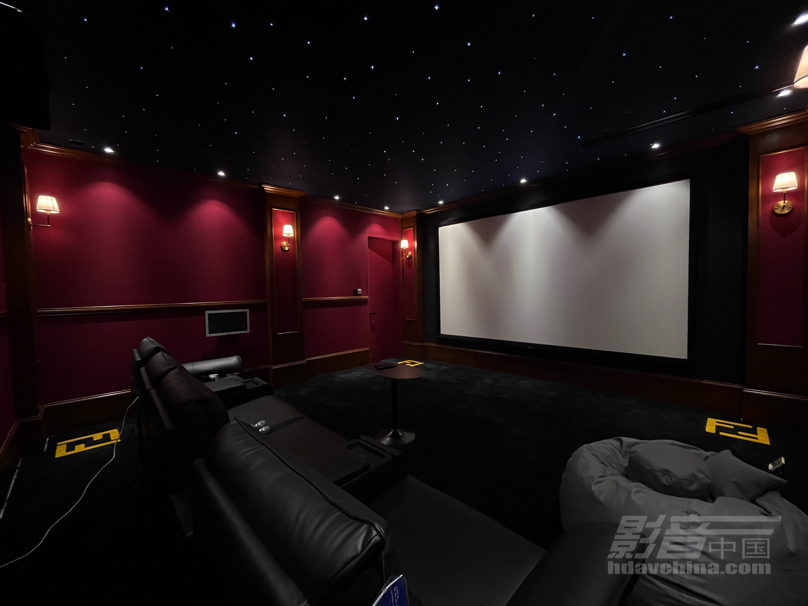

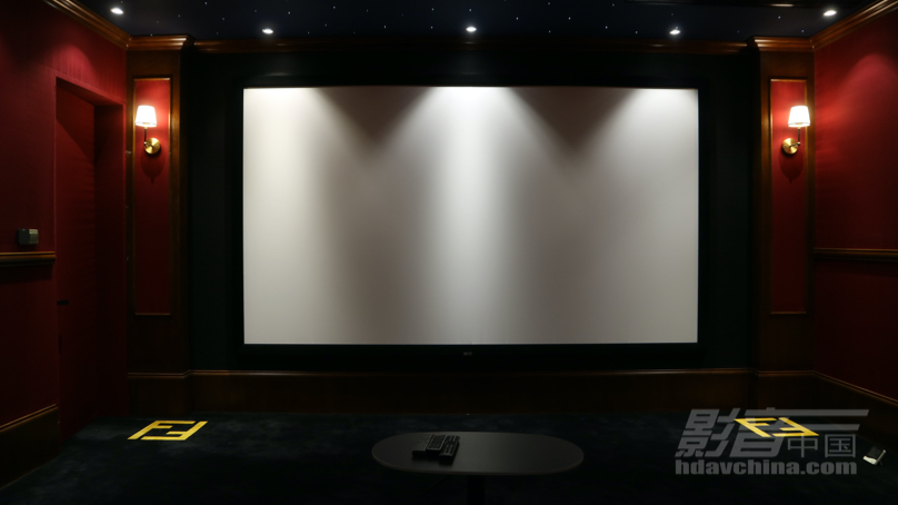

主音箱和中置为Klipsch嵌入式DS系列,低音炮采用了两枚SPL120(Klipsch次旗舰12英寸低音炮),功放为安桥NR7100。投影机为JVC N系列原生4K机,为了将150英寸的幕布投满,投影机的一部分机身嵌入到了后墙的墙体之内。
房间完成后的中高音RT60非常理想,平均为0.32s。在双12英寸低音炮的加持下,105m³的正方形房间低音平均混响也已经非常不易,平均为0.41s,实际听感也自然出色,中高音有优秀的清晰度和明亮度,低音力度充裕,在播放《艾利之书》木屋片段时,重机枪扫过之时沙发有明显的抖动感。
JVC的N5虽然只有1800流明的亮度,但由于房间的地面、前墙和顶面都是纯黑色,而且是在极限的最近投射具体投射150英寸增益1.0的幕布,所以并没有感觉到亮度吃力,反而将JVC N系列的高对比度完全发挥出来。
由于KTV的使用频率很低,所以只投入了2.0的KTV系统,(严格讲这个面积需要4.0以上。)但还是选用了JBL中高端的KES8120,为了让这对音箱发挥出最佳的音效,我们在安装的过程中针对沙发的高度倾斜了一定的角度,同时为其搭配了每声道800W的后级进行驱动。
