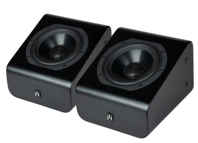

这是我最近使用、爱不释手的 Aperion A5 全景声天空声道扬声器。

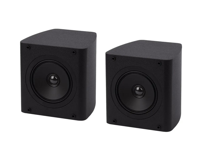

而摆在一旁的,则是我之前一直在用的 Atmos 音箱,它是经过 Monoprice 认证的型号。
虽说这两款音箱在尺寸上存在一定差异,但最直观的感受就是,Aperion A5的体积明显更大,不管是音箱单元的尺寸,还是整个箱体的尺寸,都要比Monoprice这款大上一圈。

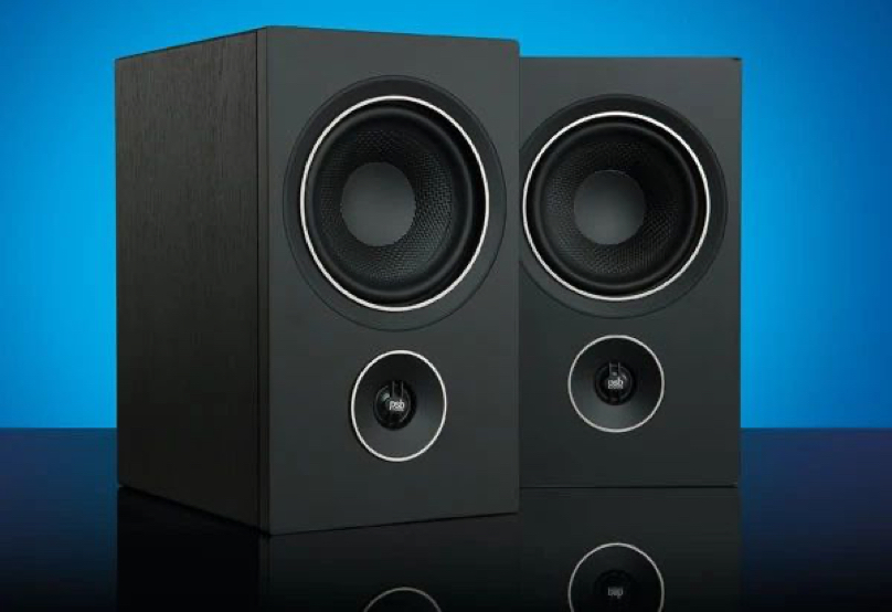

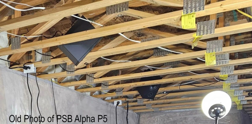

那段时间里,受限于场地条件,我一直凑合着用书架音箱来充当全景声的天空声道,始终没安装过任何吸顶扬声器。这主要怪我的影音室天花板状况不佳,毕竟我最新打造的影院空间是建在尚未完工的地下室里,顶部没有足够的空间实在没法直接装吸顶扬声器。所以,在这个未完工的地下室影院中,我决定先安装并测试几个不同型号的外置天空声道音箱,看看哪种效果更好。我之前用的是PSB Alpha P5,其实最早我先入手的是P3,但用了没多久就换成了P5,因为我想体验下它额外增加的低音表现,看看整体效果会不会有显著提升。

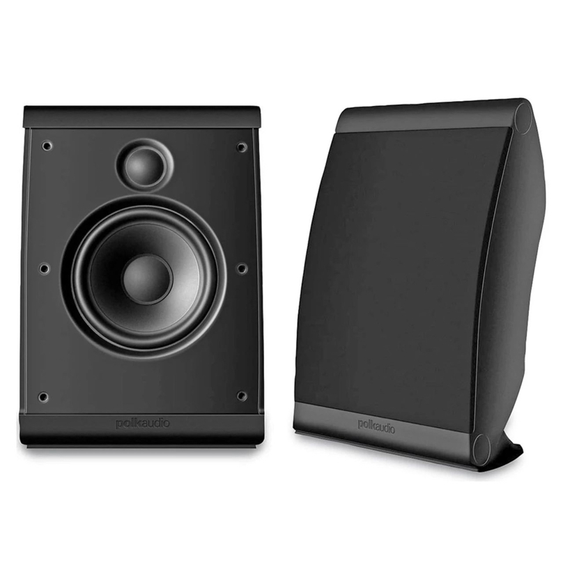

我不仅尝试过前面提到的那些,还使用过Polk品牌的OWM3,我当时比较喜欢它的样子。

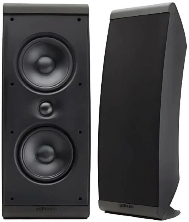

后来,我又试了同系列的OWM5,这款音箱配置更为丰富,拥有一个高音单元和两个中低音单元。

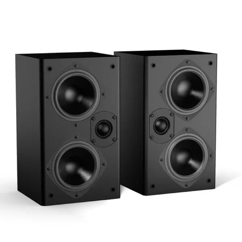

我还试过Ascent HTM 200SE2,这款箱子对我来说挂到天花板上有点太大。

当我初次开始使用POLK OWM3时,它给我的第一印象就像一个轻便小巧的贴纸,体型精致不占空间。而且它的安装过程十分简便,音箱上带有螺纹的埋母孔设计,让我能轻松将其固定在预定位置。不过,实际使用下来,它虽然表现尚可,但声音效果却有些令人失望。我仔细聆听后发现,这款扬声器的声音里缺少了一些频率应有的声音细节,整体听感不够丰富饱满。于是,我转而尝试了同系列的OWM5,它的声音明显更大,音量提升了不少。然而,在声音扩散方面,我却感觉它受到了更大的限制,也许是因为两侧的中低音喇叭在一定程度上压缩了高音单元的发挥空间,使得声音的传播范围和自然度打了折扣。

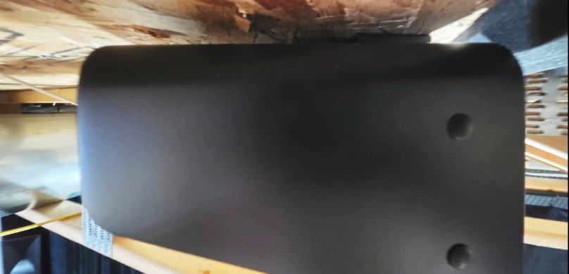

于是我继续探寻,接着尝试了PSB ALPHA P3,随后又升级到了P5。其中,P5我已经使用挺长一段时间了。可实际用下来,它们对于我的全景声天空声道而言,尺寸还是偏大了些,这主要是因为我家地下室的天花板高度有限。把它们挂上去后,位置显得过低,完全不符合我的品味。而且,它们的垂直扩散度确实不够理想,毕竟很多,甚至可以说几乎所有的二分频音箱都存在这个问题,不是吗?所以,我觉得自己肯定能找到更合适的,即便那些音箱在声音音质数据上表现得极为饱满, 对于这些小音箱而言,听起来低音丰富、声场饱满,但是作为天空声道使用,还是不够理想,我还是想追求更好的效果。

之后我转变思路,开始尝试用同轴扬声器来充当我的天空声道音箱,可找了一圈,都没发现有什么容易安装的产品。我还试过KEF Q150,不过老兄,它可真是个体型硕大的扬声器啊。看着它那庞大的身躯,我实在犯难,完全不知道该怎么把它合理安装到现有的空间里。直到有一天我闲来无事上网浏览,偶然看到Aaron's Audio Corner对Monoprice的天空声道音箱做了详细评论,这一下勾起了我的兴趣,于是我决定也尝试一下这款音箱。

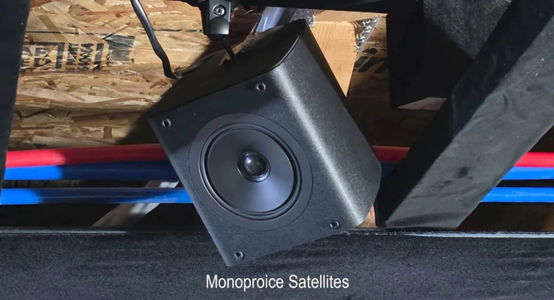

当我顺利完成安装后,你瞧,那效果立竿见影,我瞬间就察觉到了声场的显著差异。它的声音凝聚力变强了,仿佛各个声音元素都被紧紧地聚合在一起,而且在垂直和水平方向上的扩散都极为宽广,整个影音空间都被饱满的声音填满。就在那一刻,我确信,同轴扬声器就是我打造全景声系统的理想之选。于是,我果断买了4个,将它们稳稳地安装在地下室影音间的顶部。等有空的时候,我会试着找一些之前安装时的图片分享出来,里面也包括我之前提到过的一些扬声器。但愿我能找到足够多的照片,好让你们能大致了解它们安装好后的模样。
同轴扬声器小巧的体积特别契合我那有限的空间。为了确保安装稳固,我特意用扎带做了额外的悬挂保护措施。毕竟,我不太放心仅仅依靠螺丝来安装,虽说螺丝拧好后,乍一看似乎没什么问题,但我不确定它会不会以后出现螺纹松动的情况,心里就是有种不太踏实的感觉。所以,我把扎带这个额外的固定装置加在这里,进一步加固它。祝你好运,现在想把它弄下来还真得费点劲儿,不过我想,它确实完成了自己的使命。而且它们重量很轻,不管怎么说,都是非常便于安装的轻巧型扬声器。
我在实际使用Monoprice这款同轴扬声器一段时间后,发现它们存在一个较为明显的问题,那就是声压级(SPL)表现欠佳。究其原因,在于它们的灵敏度仅有81 dB,这个数值相对偏低。就其小巧的尺寸而言,本身音量就相对较低,进而导致无法产生足够大的声压级。当你试图把音量开大一些,以获取更震撼的听觉效果时,问题就接踵而至了,扬声器会迅速出现失真现象。甚至在播放大动态音效时,还能听到它爆音,发出刺耳的杂音。毕竟,它配备的是一个4英寸的低音单元,而高音单元更是只有0.75英寸。所以,从这些情况不难看出,它们在大动态音效的表现上存在一定限制,特别是对于那些喜欢将声音开得比较大的用户来说,这种不足就更为明显了。

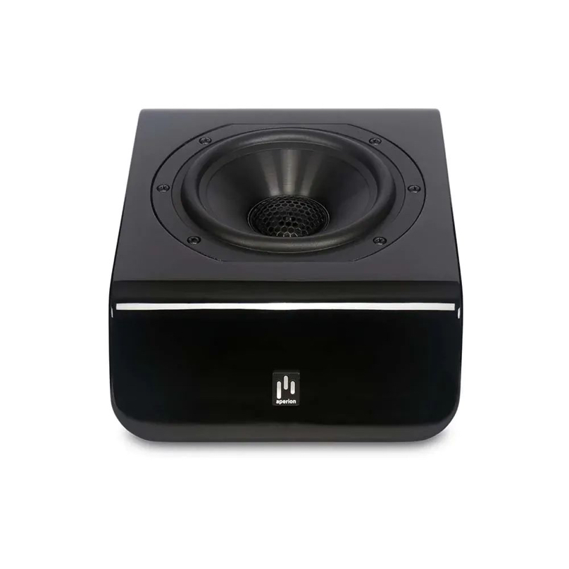

我也曾认真考虑过采用吸顶扬声器的嵌入式方案,甚至还动过为吸顶扬声器专门制作一个箱体的念头,想着这样或许能提升音效和安装效果。然而,随着深入思考,我开始怀疑自己是否有足够的能力和技术,能有效地完成这项颇具挑战性的工作。就在我一筹莫展的时候,偶然间我发现了Aperion Audio A5。仅仅看了一眼,我立刻就察觉到这款扬声器可能更加契合我的要求,而且它的质地明显更加坚固耐用;在做工品质上更是更上一层楼。从精致的外观到沉甸甸的整体重量——我估计单只大约有7.5磅(3.5公斤)——你都能切实感受到它与普通扬声器的明显不同。
这款扬声器在硬件配置上十分出色,配备了一个5.25英寸的低音单元,能够输出深沉且富有弹性的低频音效,还有一个完整的1英寸高音单元,可精准还原高音的细腻与清脆。就灵敏度而言,我印象中它的额定值为87dB,不过要是我不小心记错了,后续我会仔细检查,并在描述中及时更新准确信息。它最突出的特点在于更容易驱动,即便在音量较小的情况下,也能轻松展现出良好的声音表现,而且即便播放更大的音量而不会出现音质劣化、失真等情况,始终保持出色的音质水准。
我还留意到A5有个特点,这款扬声器的整体混音效果十分出色,我甚至感觉几乎不用怎么调整设置,就能获得理想的音效。回想我使用以前那些音箱的时候,常常为了营造出更沉浸的音效,得不断调高天空声道的增益。但自从有了A5这款音箱,情况就大不一样了,我完全可以保持原始设置,它就能出色地胜任工作。或许它与我现有的系统配置更为契合,能够输出更细腻、更精准的声音,特别是在声音的过渡阶段,衔接得自然流畅。无论出于何种原因,它的效果都十分明显。高音清脆准确,没有丝毫刺耳的感觉,中音醇厚且富有力量感。当人声响起并在空间中四处移动时,它们真的能完美地呈现出来。
要是非得对这两款扬声器做个声音比较的话,我可以把它们都摆在桌子上,当作桌面扬声器来进行试听体验。在试听过程中,能明显感觉到Monoprice这款同轴扬声器的低频效果会更出色一些,下潜深度和力度都表现不错。不过,在使用它的时候,我得格外注意控制音量,不能把音量开得过大。比如,当我播放一些像Billie Eilish的《Bad Guy》这样节奏相对简单、低频元素较多的歌曲时,要是音量开得太大,就极有可能造成声音失真,最终影响整体的音质表现。
至于Aperion A5同轴扬声器,它自身具备相当高的灵敏度,在声音表现上,高频清澈透亮、细腻精准,中频饱满醇厚、富有层次感,表现明显更为出色,不过低频方面相对有所欠缺。但话说回来,现在谁搭建杜比全景声影院系统会不加低音炮呢?低音炮能很好地弥补低频不足的问题,所以低频这点小短板对我来说根本算不上什么大不了的事儿。而且综合考量,A5这款音箱的整体音质肯定是更胜一筹的。
A5除了拥有时尚精致的外观设计,以及配备尺寸更大的发声单元之外,真正让我格外欣赏的一点,是它极为贴心的安装设计。你可以从它的侧面轻松安装支架,而且背面也有额外的安装孔,为安装提供了更多灵活选择。他们出售的配套安装支架超棒,设计十分巧妙。起初,我还不太确定这样的安装设计实际效果怎么样,但事实证明,安装过程简单得超乎想象。你只需将支架的一部分稳稳固定在天花板上,它就像一个设计精巧的导轨系统,接着把扬声器轻轻推入进去就行。之后,再用安全螺丝进行加固固定。就这样,轻轻松松就能按照我喜欢的角度把扬声器稳稳悬挂在天花板上了。
