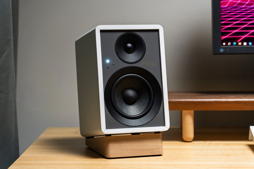

两者在外观设计方面延续一致风格,整体造型简洁利落,摒弃繁复元素,展现出典型的日式极简主义美学。音箱提供黑、白两种配色选择,可灵活融入多种家居或工作环境。尤其值得一提的是,音箱搭配了具有木纹质感的斜面支架,灵感取自日本建筑与室内设计中“借景”理念——通过引入自然元素,实现内外环境的融合。支架具备约10°的仰角设计,使音箱的声轴更精准地对准聆听者耳部,提升声像定位与清晰度。
日系风格,木纹支架带有10°倾斜角

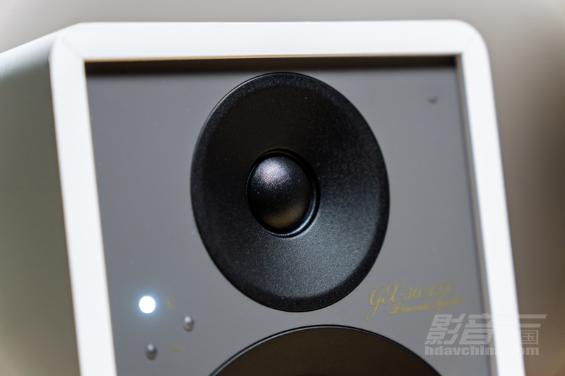

虽然Onkyo Creator系列的GX-10DB与GX-30ARC在外观上风格一致,但两款产品之间最核心的差异,体现在单元规格与箱体尺寸的不同上。两者均采用两路两单元设计,皆搭载一个0.75英寸软球顶高音单元,但中低音单元配置有所区分。GX-10DB搭载的是3英寸中低音单元,GX-30ARC则升级为4英寸中低音单元,这意味着后者在低频下潜和动态表现上更具优势,尤其在电影配乐或游戏场景中能带来更饱满的低频量感与更佳的瞬态响应。与单元尺寸同步扩展的,还有箱体体积。GX-30ARC的箱体高度比GX-10DB略高,内部声腔容积更大,从而进一步提升了低频延展与声场规模。
0.75英寸软球顶高音,主音箱前障板带有指示灯显示当前状态

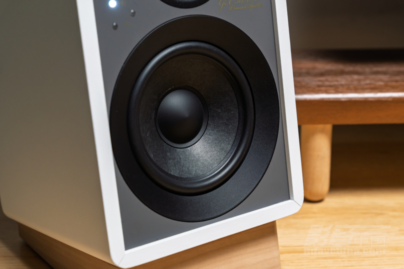

内置的放大器也所不同,GX-10DB总功率为34W,而GX-30ARC则是50W。GX-30ARC每只音箱内置了两个D类功放,一个17W功放负责驱动低音单元,一个8W的功放负责驱动高音单元。在音频信号路径设计上,Onkyo工程师采用了更为高效的方案,直接将PCM数字音频信号输入至功放芯片内部进行调制放大,省略了传统DAC输出到前级再进入功放的多重路径。这种结构不仅有效减少了失真与噪声堆积,也最大程度发挥了每一瓦功率的效能。功放输出端设有模拟低通滤波器,用于清除调制过程中可能出现的高频噪声,确保最终信号的纯净度。
4英寸中低音单元

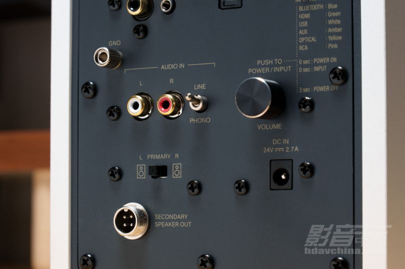

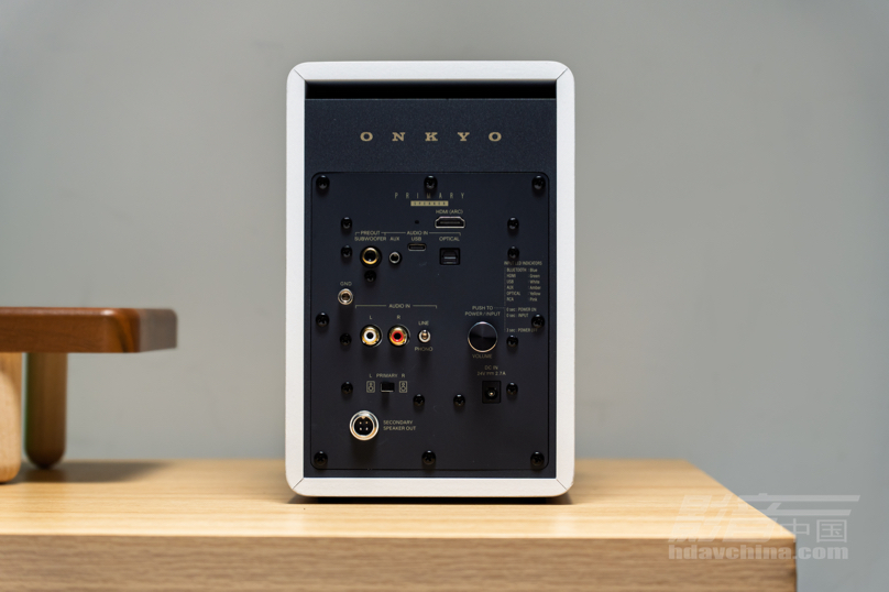

判断一款桌面有源蓝牙音箱是否出色,除了音质本身,功能完整性与连接方式的多样性同样至关重要,尤其在当前多设备、多场景的使用环境下,接口丰富与否直接决定了产品的可玩性与实用性。两款音箱均配备了覆盖主流使用需求的输入接口,包括USB Type-C数字输入、RCA模拟输入、RCA唱头输入、光纤数字输入以及蓝牙5.3。在此基础上,GX-30ARC相较GX-10DB进一步拓展了连接能力,新增了3.5mm AUX输入和HDMI ARC,便于连接电视。
背面接口、功能旋钮一览,最上面有一个长条状倒相孔
除此之外,设有左右声道切换功能,用户可根据实际摆位,自由选择哪一只音箱作为主声道(左/右),这一设计在桌面、电视柜等非对称环境中尤为实用。并且配有低音炮输出接口,可接入有源低音炮,打造2.1系统,不论是听音乐、看电视还是玩游戏,都能增强低频能量感,带来更具冲击力的声音表现。

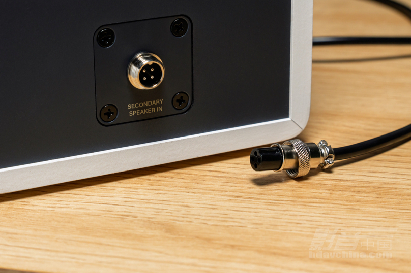

左右声道切换功能,GX-30ARC不是常规的喇叭线接口,四孔接线能够更加稳固牢靠
