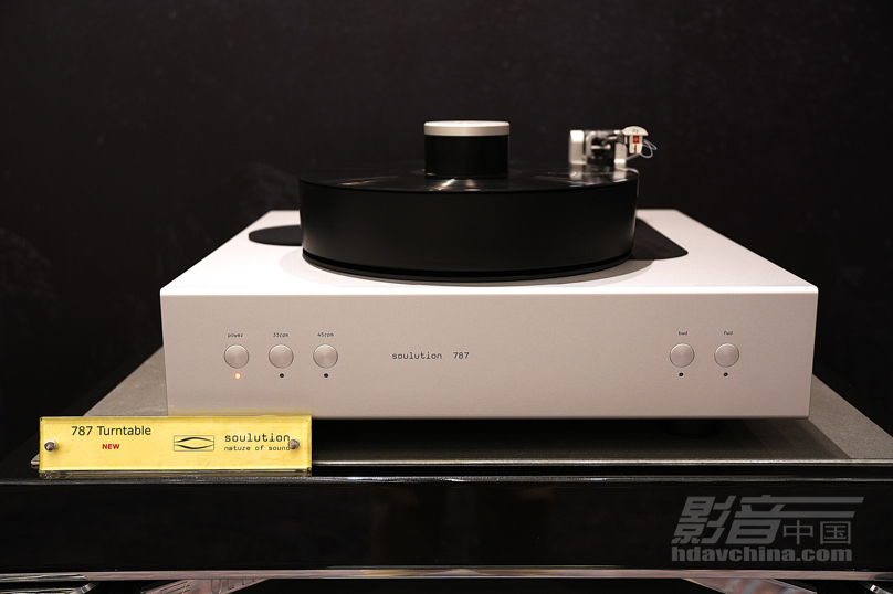

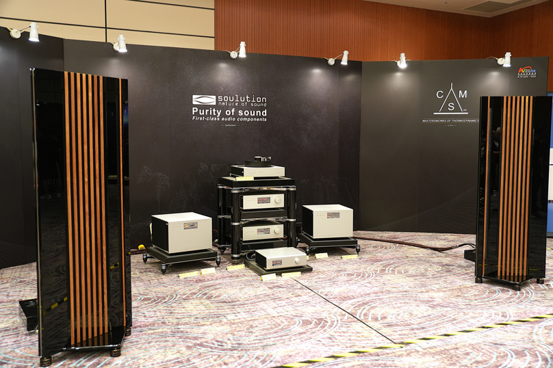

瑞士Soulution登峰旗下共有三大产品线,其产品线分为入门级的3系列、中价位的5系列,以及旗舰级的 7系列。今年,Soulution继续补强旗舰阵容,推出品牌首款黑胶唱盘787。展会现场,Soulution全套旗舰7系列驱动骏韵音响新代理的西班牙Alsyvox屏风之王音箱,Soulution CEO Cyrill Hammer亲自讲解787的技术特点,向观众展示这款唱盘背后的大胆创新。
Soulution 787的特别之处,在于将移动部分由唱臂改为转盘。在播放时,转盘不仅旋转,还会以极慢的速度横移,而唱臂几乎保持静止。这样一来,唱针始终以近乎完美的正切角度读取唱槽。原厂强调,这一设计使循迹误差被压缩至0.15°以内,无需抗滑或循迹补偿,性能超越所有传统唱臂方案。
与绝大多数唱臂移动、转盘固定的传统唱盘不同,787彻底颠覆了行业思维。以往唱针在播放时承受较大的拉力,随着黑胶唱槽逐渐向内圈推进,这种力量往往带来误差。而在787上,唱臂保持直线,唱针接触点始终固定,避免了外力影响,数据读取的准确性显著提升。

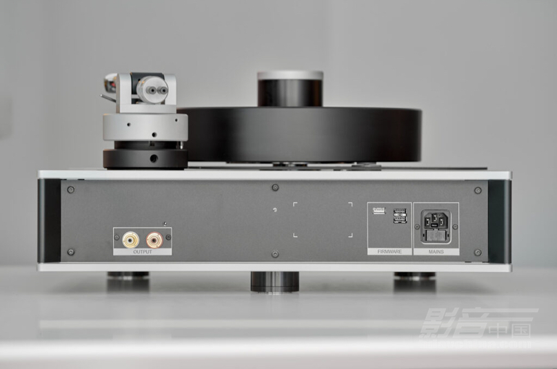

Soulution的母公司Spemot AG是一家高精度电机制造专家。多年积累的电机和电子控制技术,为787的研发提供了坚实基础。为了实现旋转与横移两套电机系统的高效协作,Soulution特别设计了 3D烧结磁力轴承,配合高精度马达与电子控制,确保转盘动作平稳而安静。
转盘的横移采用逐格推进方式:由感应器精确控制,每一步的位移仅1mm,通过电机与皮带实现推进。播放过程中,唱臂保持静止,仅允许极小幅度的调节。需要注意的是,内部传感器极为敏感,因此在唱针播放时不可随意调整,以免造成损伤。
787配备一支8英寸唱臂,采用合金与碳纤维复合材料制成,兼具轻盈与刚性,有效减少能量损失。唱臂安装于独立隔振结构,完全隔绝转盘谐振干扰。同时提供VTA与方位角的精密调节功能,用户可以灵活操作。
供电方面,Soulution为787配备专属低噪音开关式电源,结合高效 DC-DC转换 与 线性稳压系统,为转盘提供纯净稳定的直流电支持,进一步优化声音表现。
据代理商香港骏韵音响透露,Soulution与美国知名避震品牌 CMS 合作,为787配备了CMS卸震脚钉。底板采用三明治式三层结构:铝材—自主研发吸震材料—铝材,有效阻隔外界震动。内部带动转盘移动的电机亦被安装在底壳上,避免振动干扰转盘的横移与播放精度。
