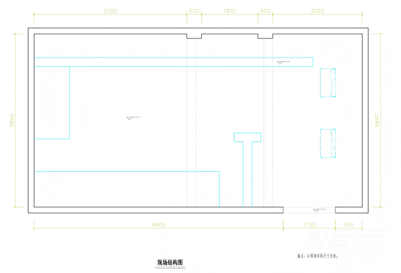

空间尺寸:长11m×宽5.84m,地面设有三层台阶,整体空间开阔

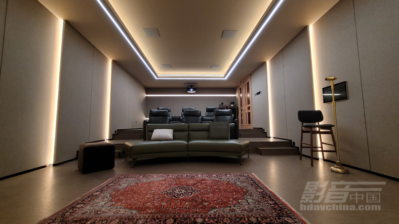

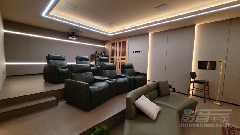

结合空间特点与业主对高品质影音体验的追求,在美学设计上注重细节与整体氛围的营造。通过巧妙的灯光布局与装饰元素搭配,打造出兼具时尚感与舒适感的观影和娱乐空间。

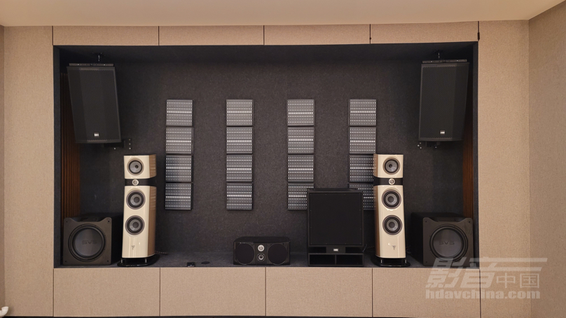

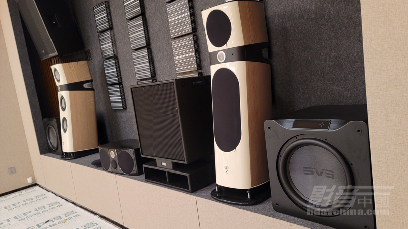

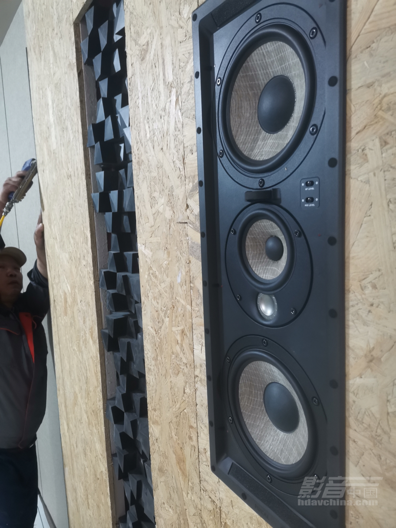

影院音频系统中,主音箱选用 FOCAL 劲浪 Sopra N2,其采用了 FOCAL 独有的 “M 型铝镁合金倒穹顶高音单元” 技术,能够精准还原高频声音细节,让电影中的细微音效,如风声、雨声、远处的鸟鸣声等都清晰可辨;中低音单元则通过特殊的音盆材质和结构设计,呈现出饱满而富有力量感的中低频,使观影时的爆炸声、引擎轰鸣声极具震撼力。中置音箱 Sopra Center 专门针对人声对白进行优化,确保电影角色的对话清晰、自然,增强观影沉浸感。侧后环绕音箱 300IWLCR6 与全景声音箱 300ICLCR5 相互配合,构建出完整的环绕声场,声音从四面八方传来,营造出逼真的空间音效,仿佛观众置身于电影场景之中。
超重低音选用 SVS 的 SB16-Ultra,其搭载 16 英寸的巨型低音单元和强大的功放系统,能够输出深沉、强劲的低频,下潜深度可达 16Hz,为电影中的大场面提供澎湃的低音支持。

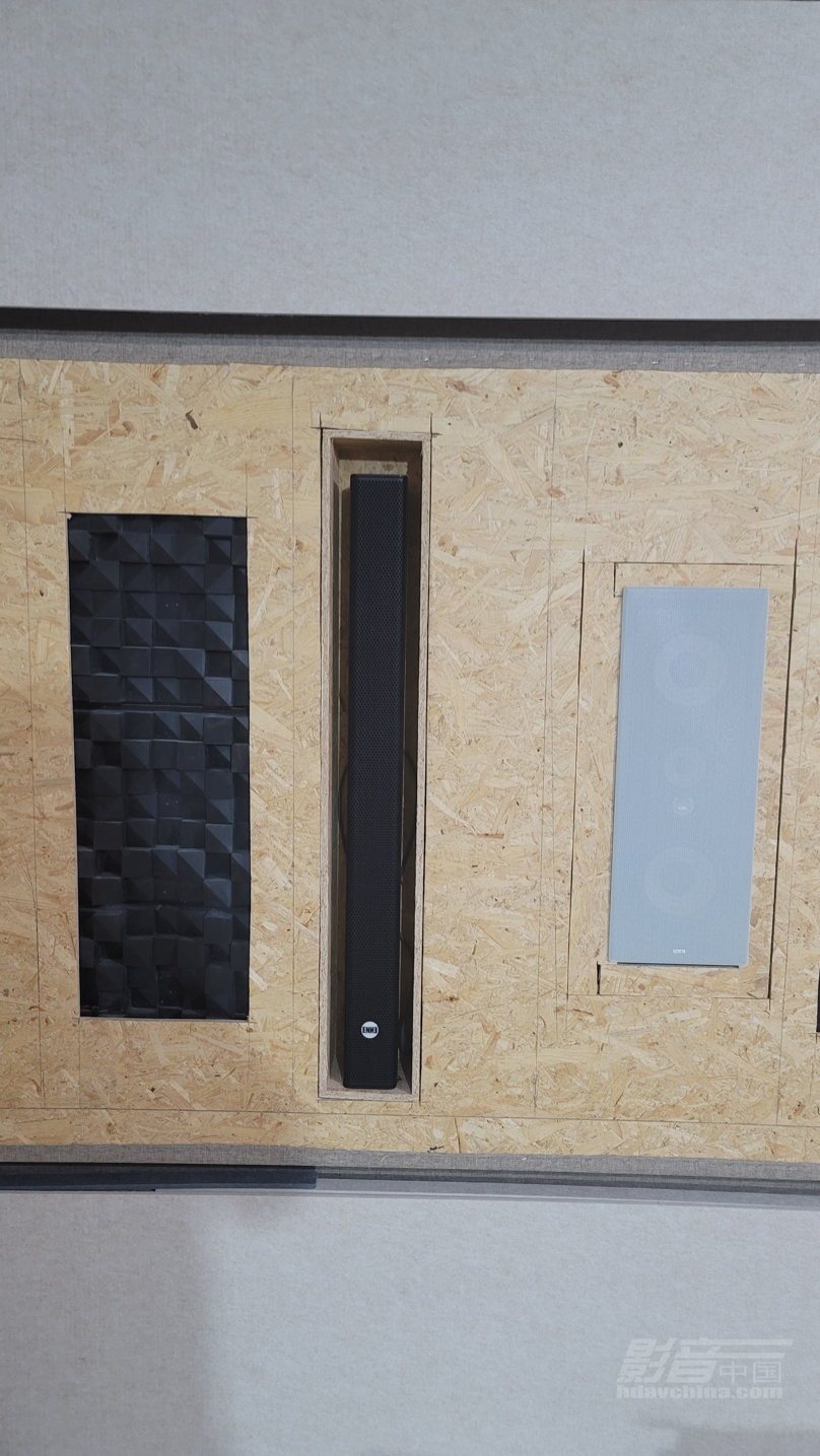

卡拉 OK 部分,主扩音箱 ENNE Aries 5 具备高灵敏度和宽频响范围,能够轻松驱动,呈现出清晰、明亮且富有穿透力的声音,让演唱者的歌声更加突出。补声音箱 Vertica - 100A 属于超细音柱,所以可以跟影院环绕一样嵌入后墙龙骨,即达到很好的唱歌补声效果又不影响整体美观,低音音箱 QX - 118S 协同工作,补充声场的同时,增强低音效果,使整个演唱环境的音效更加丰满。无论是激昂的摇滚歌曲,还是深情的抒情曲目,这套卡拉 OK 音箱系统都能精准还原声音特质,为业主带来专业 KTV 般的演唱体验。

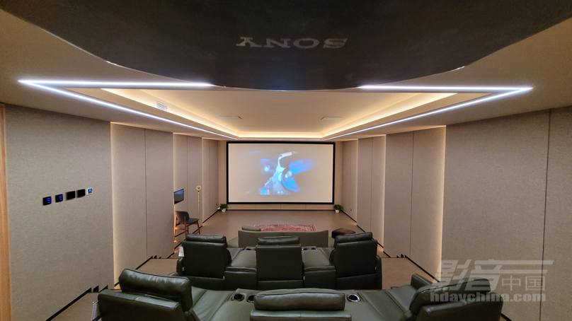

4K 投影机选用 SONY VPL-VW598,其搭载索尼独有的 4K SXRD 面板技术,具备原生 4K 分辨率,能够呈现出 830 万像素的超高清画面,无论是电影中宏大的史诗场景,还是细腻的人物面部表情,都能清晰展现,分毫毕现。同时,该投影机具备高动态范围(HDR)技术,可大幅提升画面的亮度、对比度和色彩饱和度,让暗部深邃、亮部通透,色彩鲜艳生动,如同真实场景般呈现在眼前。
与之搭配的 SCREENPRO 美国高清编织透声 200 英寸(TM)4k 画框幕布,采用特殊的编织工艺,具有出色的增益效果和宽广的可视角度,能够有效提升画面的亮度和色彩还原度,即使在较大的观影空间内,各个位置的观众都能欣赏到清晰、均匀的画面。幕布的透声设计更是巧妙,让音箱声音能够自然穿透,实现声画的完美融合,观众在感受震撼视觉效果的同时,也能享受精准的立体声音效,仿佛置身于电影情节之中,获得无与伦比的视听体验。

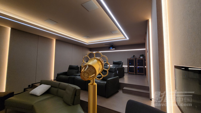

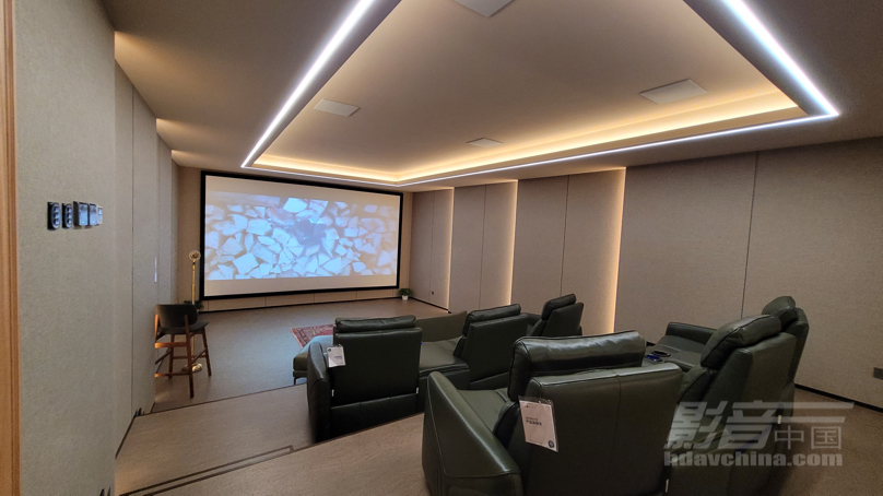

采用智能灯光系统,可根据不同使用场景(观影、K 歌等)调节灯光亮度与色彩。灯光的布置不仅满足基础照明需求,还能通过光影效果增强空间层次感与氛围感。
远洋 LAVIE 影音室的声学设计是打造卓越视听体验的关键一环,针对空间特性与业主需求,团队采用了系统性的声学解决方案。在隔音降噪方面,除了对墙体、地面、天花板进行多层复合隔音处理外,还特别关注细节之处。例如,在门缝、窗缝等易漏声部位,安装了专业的隔音密封条和隔音锁扣,确保整个空间形成一个严密的隔音腔体;影音室的通风口也配备了消声装置,在保证空气流通的同时,有效阻隔外界噪音传入。
在声学扩散处理上,墙面的扩散体模块采用了非对称、不规则的几何造型,经过计算机模拟和实际测量,精确计算出每个扩散体的尺寸和安装角度,使声波在墙面反射后能均匀地扩散到空间各个角落,消除声场中的声聚焦、驻波等声学缺陷。顶部的声学扩散装置与地面台阶相呼应,构建起三维立体的声学扩散体系,让声音在空间内的传播更加自然、均衡。无论是观影时复杂的环绕音效,还是卡拉 OK 时饱满的人声,都能在这个精心设计的声学空间中得到完美诠释,为用户带来纯净、逼真的听觉盛宴 。
在远洋 LAVIE 影音室的设计与施工过程中,面对业主苛刻的要求和复杂的空间条件,集成商迎难而上。从设备选型到声学设计,每一个环节都经过反复斟酌与调试。在确保满足业主对音质和画质高标准要求的同时,还要解决噪音干扰等问题。虽然过程充满挑战,但最终打造出的影音室得到了业主的高度认可,这也让集成商收获了宝贵经验,更加坚定了为客户提供高品质影音解决方案的决心。

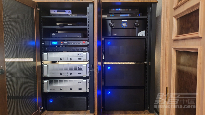

主音箱后级功放:ROTEL RB-1590
中置后级功率放大器:ROTEL RB1582MKII
环绕后级功率放大器:ROTEL RMB1585×2

主扩低音功率放大器:ENNEKA1200×2
补声功率放大器:ENNEKA800
