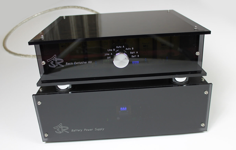

ASR Basis Exclusive HV 配有外置电池电源
我之前已让同事将两个印有 ASR 标识、相当厚实沉重的纸箱送到了办公室,如今同事正喘着粗气将它们搬进家中的听音室。看到这一场景的人,很难想到箱子里装的竟是一台唱头放大器。众所周知,这类设备的常规款式多为小巧的模块,可直接接入各类中高端合并式放大器。但眼前这台设备却完全不同,体积与分量更接近专业级音频设备。

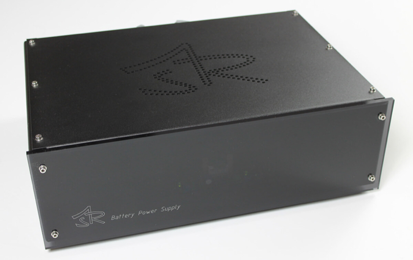

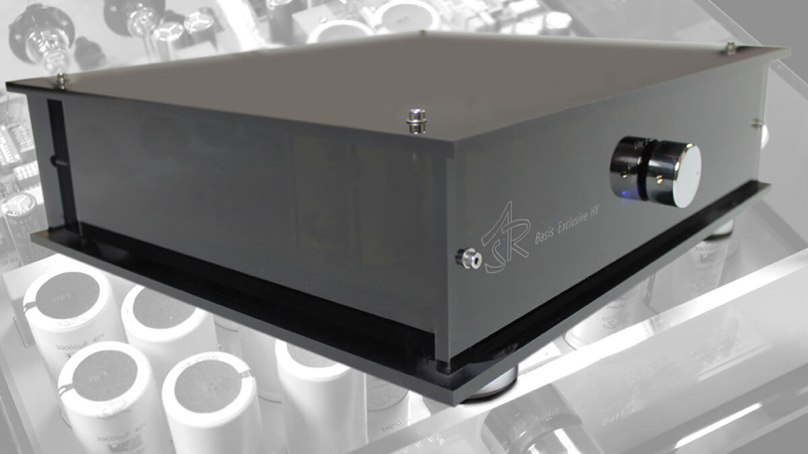

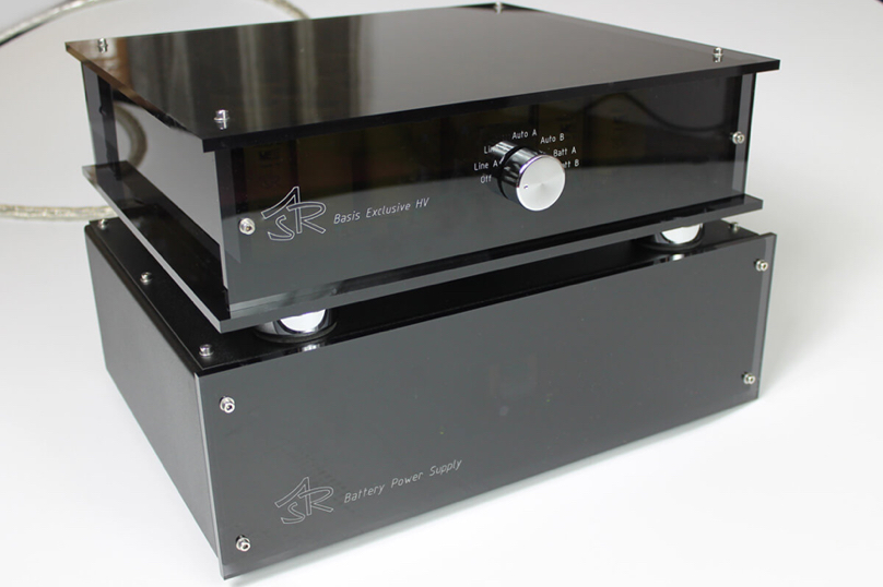

ASR Basis Exclusive HV 由两个独立机箱组成,功能分工明确:其中较小的机箱(尺寸堪比一台标准前级放大器)内置均衡电路和缓冲电容;而较大的机箱(重量近 30 公斤)则容纳了电池和充电电子元件。
纯电池供电?没错。这一设计源于 ASR 的核心特色,舍费尔团队认为,大容量电池提供的纯净电力是优质音质的基础,这一理念在合并式放大器上已验证成功,如今成为唱头放大器的 “标配”。

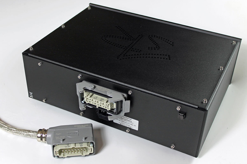

ASR Basis Exclusive HV 电池供电电源背面
如今,我已将ASR Basis Exclusive HV拆箱并放置在Copulare机架上,电池供电电源则放在下方空间。两个机箱通过一根强电领域专用的坚固连接线连接:输入端与唱头放大器的控制单元固定连接,而与电池电源的连接则通过一个 “工业级” 的耐用性极强的多针插头实现。总而言之,即便是在该价位段,这家赫尔博恩企业所投入的工艺成本也堪称不凡。

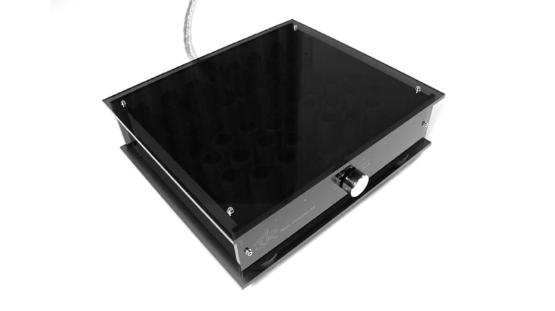

与ASR的合并式放大器(如ASR Emitter I Basic )一样,这款唱头放大器采用1厘米厚的烟熏黑色亚克力外壳。棱角分明的设计风格与我那台老款 Basis HD 基本一致,但新版 Exclusive HV 的高度略高,原因在于弗里德里希・舍费尔为其配备了专为 ASR 定制的 40 伏电容,该电容的尺寸需要更多安装空间。
邮电黄的高压电容是顶级型号Exclusive HV专属的配置之一
即便是 ASR Basis Exclusive 的基础版,也配备了两个唱头接口,且两个接口可分别进行不同的阻尼调节。除了动圈(MC)唱头,该设备还可适配动磁(MM)唱头系统。配置方面,其包含一个可切换的次声波滤波器(可切断 20 赫兹以下的频率),以及可在 54 至 65 分贝之间选择合适增益的功能;不过,单声道开关仅为可选配置。

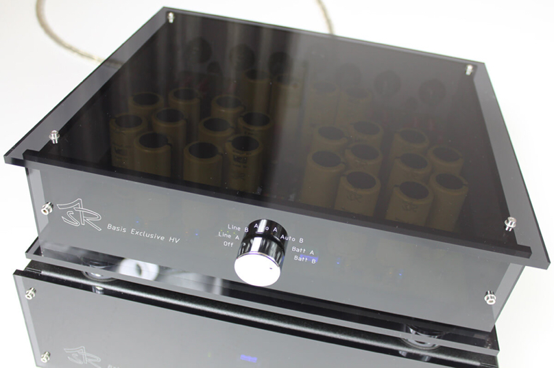

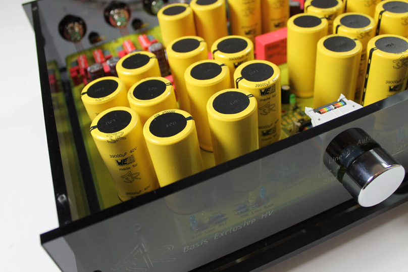

顶级型号 ASR Basis Exclusive HV 的专属升级配置包括前文提及的邮电黄色高压电容,仅在放大器机箱中就安装了 24 个,总容量接近 100 万微法。此外,HV套装中还包含WBT的低阻抗Nextgen RCA接口,可选择银色或铜色版本(测评设备配备的是铜色接口)。
内部结构一览

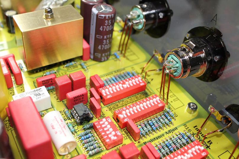

若要对 ASR Basis Exclusive HV 进行设置,需先取下亚克力顶盖,但开盖后的景象绝对令人叹为观止。唱头放大器的主电路板呈镜像对称布局,采用双面镀金工艺,泛着黄绿色光泽,视觉冲击力十足。目光所及之处,皆是精湛的工艺与高品质的元器件。均衡器采用的严谨双单声道设计也清晰可见,但电路并非全程对称:输入端集成电路(IC)仍保持真正的对称性,而半主动式 RIAA 均衡则采用非对称设计。在这种设计方案中,低频段的频响曲线通过集成电路校正,高频段则通过电阻进行被动校正。
ASR创始人及设计师弗里德里希・舍费尔认为这种设计能实现更低的噪声;且所有的集成电路绝非廉价型号,RIAA 均衡精度误差可控制在±0.5分贝以内。

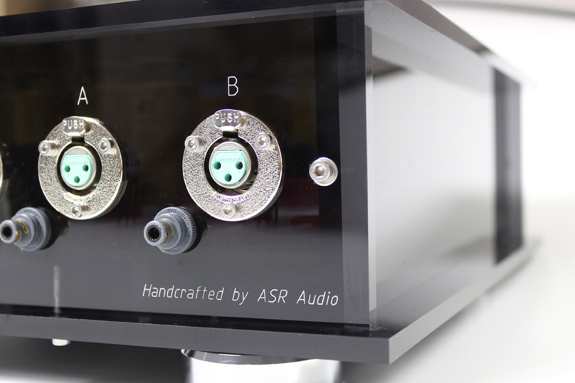

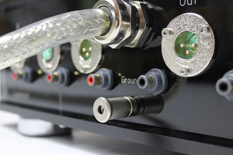

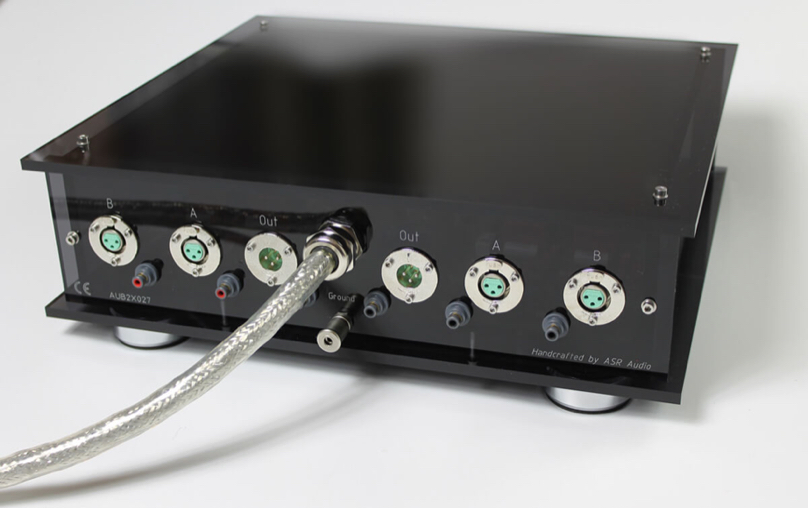

尽管 ASR 的所有输入和输出接口均提供非平衡RCA版本,但为实现最佳音质,厂商建议优先使用平衡版本,这类接口采用了Switchcraft 品牌的高品质机械接头。
从输入端来看,这一建议尤为合理:因为唱头本身输出的就是原生对称信号,通常需要搭配带 XLR 插头的唱头线使用。具体的正确接线方式,可参考内容详尽、说明细致的产品说明书。
Basis Exclusive HV的背面配备非平衡与平衡输入 / 输出接口

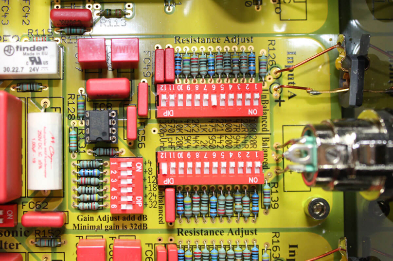

动圈MC唱头通常所需的阻尼电阻选择,通过 DIP 开关(也称为 “指拨开关”)实现。由于电路的对称性,每个声道都配有两组相同的 DIP 开关。
但操作并非如此简单:尽管每个声道都配备两组 12 针 DIP 开关,但它们的功能并非完全 “镜像一致”。此外,还设有其他指拨开关,用于调节增益和低频截止。因此,没有使用说明书的话,很容易陷入困境。但只要按说明书逐步操作,就能轻松完成设置,且最终获得的阻抗调节范围极为宽泛:从 10 欧姆到 47 千欧,几乎能适配市面上所有 MC 唱头。
DIP 开关组用于适配MC和MM系统
此外,还可针对动磁MM唱头调节不同的电容值,进一步实现精细调校。由此可见,ASR Basis Exclusive HV 为热衷模拟音响的用户提供了极具可玩性的调试空间,以及系统适配的极高灵活性。

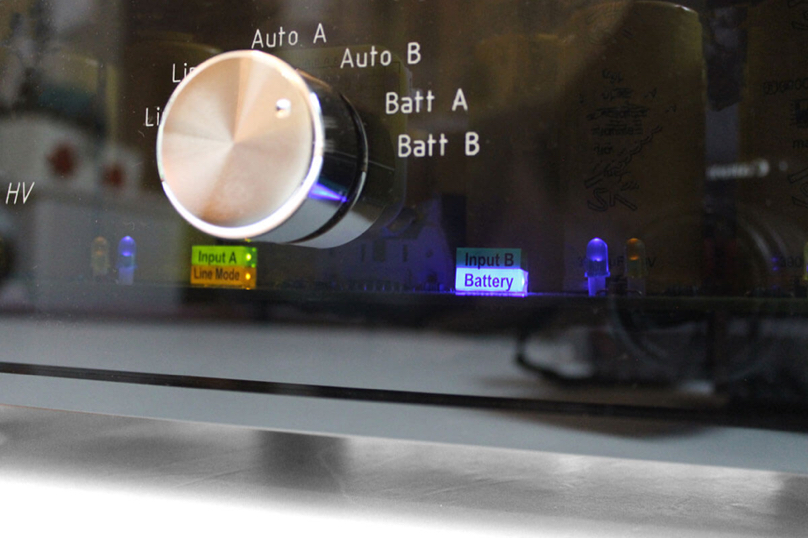

开机后,唱头放大器和电池电源的亚克力面板后方,带有标识的彩色 LED 灯会显示各自的工作状态。用户无需过分担忧电池供电的日常实用性:早在我那台2003款的Basis HD,仅靠电池就能实现无故障运行。如今,电源的控制电路进一步优化,当前使用的电池续航可达约 60 小时。续航耗尽后切换至充电模式时,ASR Basis Exclusive HV会自动切换为电网供电,因此不会影响正常使用。
当然,最理想的音质出现在 “完全断开与家用电网连接” 的工作模式下。不过,若用户忘记及时切换回其他工作模式,若用户忘记及时切换至其他工作模式,确实存在电池耗尽的风险,但即便如此,偶尔的电池耗尽通常也不会对电池寿命造成严重影响。在日常使用中,纯电池供电唯一需要注意的是:约 6 至 7 年后需更换电池。动手能力强的用户可自行更换,或者通过ASR官方服务更换。
弗里德里希・舍费尔建议,即便在听音间隙,也不要关闭 ASR Basis Exclusive HV 的电源,至少应保持电网供电,以确保敏感电路在电气和温度方面的稳定性。为避免电池不必要的耗电,Basis Exclusive 配备了自动信号检测功能:唱头臂放下时,唱头放大器会自动切换至电池供电模式;当唱头臂抬起时,则立即切换回充电模式。
ASR Basis Exclusive HV的电池电源
如今,电网受到各类干扰的影响日益严重,这些干扰会对高端音响系统的音质产生不利影响,而容量充足的电池电源应能成为切实可行的解决方案。由于不受电网限制,电池电源通常能带来更低的背景噪声和更宽的动态范围。

内置的RIAA均衡集成电路被安置在厚重的黄铜散热块下方,确保了极佳的热稳定性
