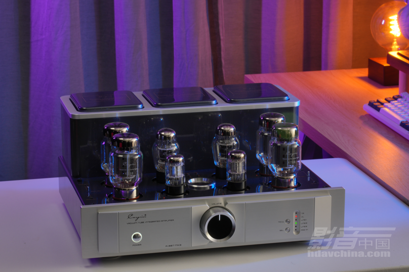

凯音A-88T MK3合并胆机,从型号命名就知道这是A-88T的第三代产品,在今年的香港音响展亮相。但凡一款型号能持续推出更新型号,那说明这款产品有着特别意义,我猜大多数原因无非是两方面:销售成绩好;设计成熟,质量稳定。我翻查了一些资料,从A-88T MK2开始就有两个分支型号,包括A-88T 20周年纪念版和A-88T MK2监听版。A-88T 20周年纪念版限量200台,早就卖完了!而A-88T MK2监听版仍在销售。它们俩都是在A-88T MK2的基础上在用料方面升级,包括电子管、变压器铁芯、电阻、电容等。到了A-88T MK3,改良手段一方面是用料,另一方面是修改和优化电路,从而提高放大器的性能,所以A-88T MK3才能算是真正意义上的第三代。

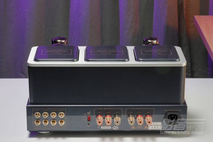

02.pngA-88T MK3的背部,输出端提供4欧和8欧姆阻抗输出,输入端有3组高电平输入,1组前级输入

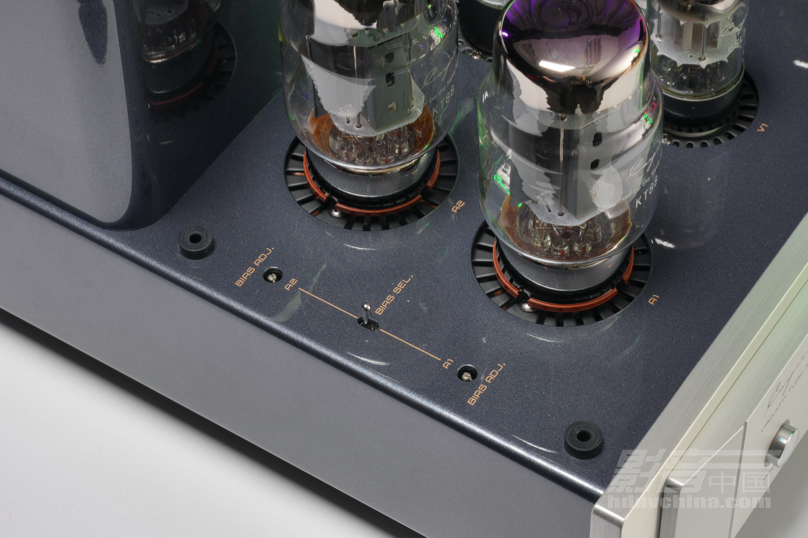

在正式听音乐之前,我第一件要做的事情就是检查每只KT88的偏压。因为每个使用环境的市电电压都有高低浮动,这些电压浮动就会让KT88的偏压产生变化。另外,更换电子管之后也需要调整一次偏压。
调整偏压有个小技巧,刚开机之后先不急着调整,而是让它先工作一段时间,时长大概是10分钟~20分钟,让电子管得到充分预热,进入稳定状态之后再调整。在调整的时候,要观察功放顶盖的电压表,让指针移动到对应区域即可。但对于有强迫症的我,我会让指针调整到中央刻度,让它们在最理想状态下工作。

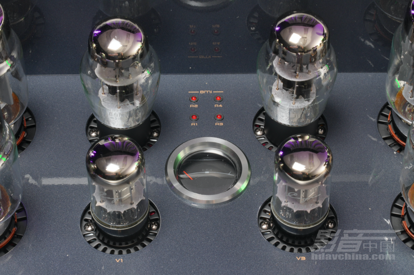

03.pngA-88T MK3的顶部两端各有两个切换开关,用来观察4只KT88的偏压,而调整4个可变电阻可以调整每只KT88的偏压
04.png顶部中间是电压偏,用于观察KT88电子管的偏压。另外,A-88T MK3还增加了BMI保护电路,用于检测和保护KT88

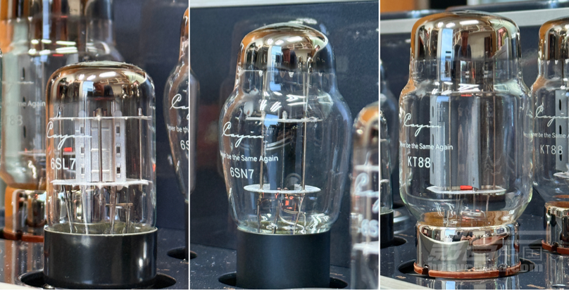

A-88T MK3的电子管配置是6SL7作为输入级,6SN7为推动级,功率放大级是KT88,以推挽形式工作。它提供三级和超线性两种输出模式,输出功率方面分别是28W(三极模式)和50W(超线性模式),比上一代机型略有提高。另外,从官方公布的资料当中,A-88T MK3在频率响应、谐波失真和信噪比方面都比上一代产品更好。

05-07.pngA-88T MK3的电子管配置:从左到右分别是输入级6SL7、推动级6SN7、输出级KT88
