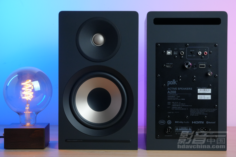

5.pngA100和A200有主音箱(右)和副音箱(左)之分,包含电子部分的是主音箱,两只音箱需要使用连接线连接
06.pngA100主音箱电子部分的接线端。在数字音频部分,它有USB Audio、光纤和HDMI ARC输入。模拟音频部分有高电平输入模式和唱头输入,另外还提供一个超低音输出

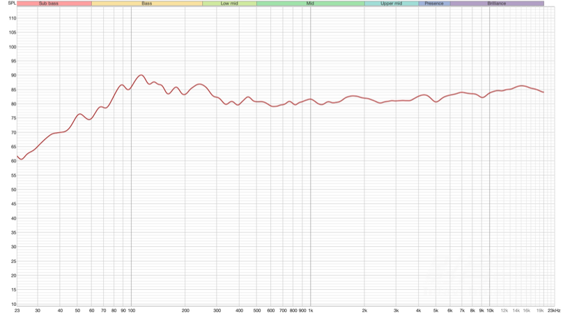

在听的同时,我也用测试麦克风测A100,测试的时候采用USB Audio输入。通过频响曲线可以看到A100的调音手法。低频从大概330Hz之后做了开始提升,到110Hz的时候提升了10dB,所以听起来有低音浑厚,充盈,有小音箱变大的感觉,中频部分350Hz~5kHz比较平坦,5kHz~20KHz之间也稍作提升,由于提升过程平滑,所以听感鲜明,却不失温暖平顺的感觉。
07-Polk Audio A100.pngPolk Audio A100的频率响应曲线。从这里可以看到,A100通过频响曲线来调音,特别是低频部分会做了一些提升,让A100的低音听起来更丰满,同时,高频部分也适当做了一些提升,从听感上增强清晰度

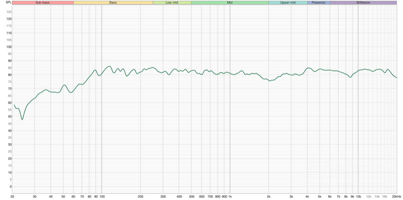

相比之下,A200的调音取向偏向“监听风格”,追求均衡的声音。我同样用测试麦克风测出A200的频率响应曲线。相比之下,A200的频响曲线更加平坦。正如前文所说,A100的低音能够直逼A200。但拥有低音单元直径更大的A200在同等音量下,A200的低音听起来要明显更轻松自然,干净利落,能感受到A200的低音是一种自然伸展的状态,最直观的感受就是声音轻松多了。
另外,我还察觉到A200的失真更低。因为我在A200上面听到清晰的声音,丰富的信息量。同样听流行音乐和爵士音乐,我能感觉到A200的音乐中蕴含的活力和奔放,能表达出流行音乐的节奏感,爵士音乐的跃动感,声音听起来更有欣赏性。我还尝试用A200听一些交响乐,或古典协奏曲的录音。例如,Peter Maag的《门德尔松第三交响乐“苏格兰”》,我能听到有密度感、线条感和透明感的弦乐声音,听到有强弱对比的声音,同时也开始感受到有空间感的声音。还有太平洋影音有限公司录制的《肖斯塔科维奇C小调第一钢琴协奏曲》,我能从A200上面听到温暖,饱满,又略带光泽的钢琴声音。
08-Polk Audio A200.pngPolk Audio A200的频率响应曲线。相比起A100, A200的频响曲线要平坦,是监听音箱的取向
