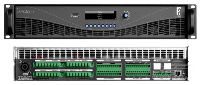

我最近在广州伊艾德音响有有限公司(下称“伊艾德”)听了Alcons Audio(欧凯仕)全新的Director 6功放。在我看来,Director 6是一款定位巧妙的产品。在它出现之前,Alcons Audio原本有Sentinel 3和Sentinel 10两款功放,它们都是4通道设计,输出功率分别是4×380 W@8欧姆(Sentinel 3)和4×1200W@8欧姆(Sentinel 10)。Director 6是8通道设计,它标称的输出功率是8×500W@8欧姆/8×750W@4欧姆。记住!这是8通道同时工作下能输出的最大功率。在输出功率方面,Director 6在Sentinel 3和Sentinel 10之间。换句话来说,Director 6拥有较大的输出功率,且通道更多,倘若要组一个7.1,或5.1.2的环绕声音响配置,那么一台Director 6可以满足使用要求,因此Director 6在实用性方面明显更有优势。另外,Director 6还能用桥接方式输出,能实现4×1500W@8欧姆的输出功率,相信驱动大部分的推低音音箱也是毫无压力。
Director 6是Alcons Audio为M系列录音室监听音箱而设计,是正儿八经的制作室监听功放。它的内部采用2个比利时Apex Audio公司的SMA2-3KW的4通道D类功放模块。这个模块是为了满足大功率,小体积,高效能,多功能性而设计。模块本身集成了电源、功放、DSP、A/D和D/A。其中,电源部分有2个供电线路,每个供电线路负责两个通道放大器供电,每个放大模块的最大总功率输出可达3000W。我仔细观察Director 6功放的内部设计时还发现,Director 6预留了功放模块安装为止以及供电接口,这意味着Alcons Audio(欧凯仕)可以在Director 6的基础上改造就可以实现16通道输出版本的功放。

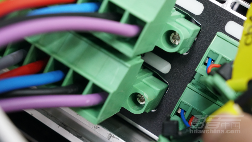

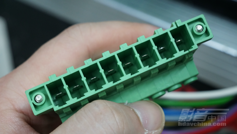

03.pngDirector 6功放的音箱线接头之间采用螺丝固定
04.png音箱线的连接头,导电部分采用扁平金属片,目的是为了增大接触面

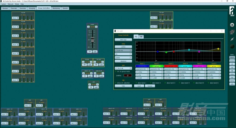

其中,ALControl™是面向Alcons Audio功放的网络控制功能,只要将功放连接到网络就可以通过ALControl™软件(可在Windows和MAC系统上运行)对放大器进行控制、监控工作状态、设定参数和在线升级(必须保证家庭网络能连通外网)。在参数设定方面,Director 6也内置EQ和FIR滤波器功能、高通/低通滤波,延迟设定功能,可以修正频响,低音管理和相位修正的功能,这些功能均为全数字方式控制,更加精确。

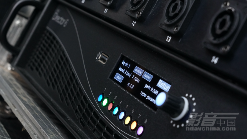

在输入/输出方面,Director 6提供8通道模拟输入,8通道AES/EBU输入和输出以及GPIO接口。而且Director 6还预留了Networked Audio接口,将来一旦升级了Networked Audio功能就可以通过网线传输数字音频和控制放大器。在应用上,Director 6可以接受模拟和数字音频信号。但由于内部采用DSP处理器,所以最理想的输入方式是AES/EBU接口,这样可以跳过放大器内部的A/D转换器。目前只有高端的环绕声处理器才具备多声道数字输出功能,例如,Trinnov Audio、Storm Audio品牌的产品才能与Director 6的AES/EBU接口对应。

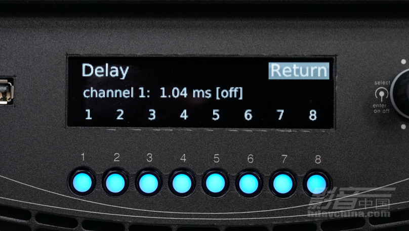

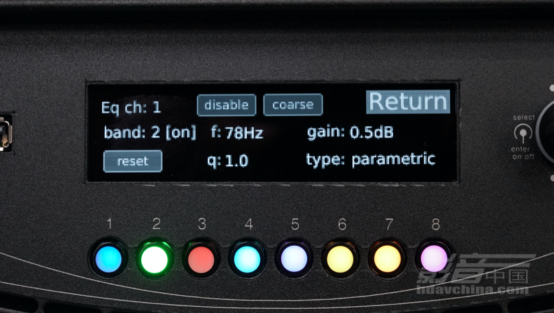

 Director 6功放的前面板有显示屏、按钮和旋钮,用户可以通过旋钮和旋钮来设定功放参数和观察状态。不过,相对来说还是使用ALControl™软件方便

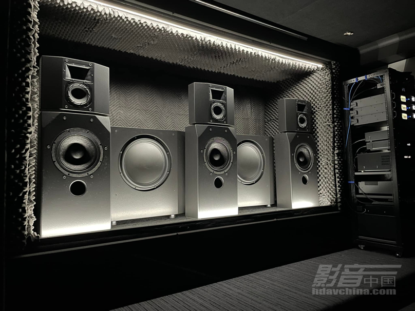

我这次听Director 6功放,它现场搭配的音箱是Alcons Audio VR5M。而VR5M是一款2路2单元的小型舞台监听音箱,包含1只带波导器的RBN202平面带状高音单元和1只5英寸中低音单元。以Director 6的推力驱动VR5M可谓轻而易举。从音质的角度,不得不说Director 6搭配VR5M的效果给我的感觉相当惊艳。虽然它们俩都长着一副专业音响的外形,但音质确实是HIFI级。
再说VR5M这款音箱,它的外形跟一对小型书架音箱差不多。在Director 6功放的驱动下,VR5M的声音输出能力相当强悍,是名副其实的“小钢炮”。而且这款“小钢炮”的音色细腻,鲜明,乐器的声像定位呈现清晰,声场宽阔。在低音方面,VR5M的中低音单元只有5英寸,表现流行音乐的中低音没有多大问题,但如果是一些低音音效特别夸张录音,那必须加上辅助低音音箱才会让声音更饱满,更完整,而官方推荐的搭配是BF121辅助低音音箱。在试听的时候,代理商伊艾德还给VR5M配上一款双15英寸口径低音单元的辅助低音音箱,再使用Director 6功放内置的DSP做低频管理,修正延迟和频响修正。我听到的效果不仅仅是低音能量的增加,更多的是声音的饱满度,声场规模感都是大幅度提高。
07.pngAlcons Audio的ALControl™软件
