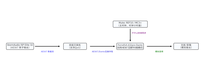

在这个体系中StormAudio ISP Elite 32 Digital AoIP MK3通过AES67网络音频流输出32通道数字信号,经由专业交换机传输至Ferrofish A32pro Dante数模转换器。这种方式让数字音频在前级解码成多声道之后仍保持纯数字形态,直到最后一步才由外置DAC完成高精度的模拟还原,与此同时Mutec REF10 Nano主时钟与MC3+时钟计时器为整个链路提供统一的高精度时钟信号,优化时钟一致性。这样的结构比一体化前级更复杂,也更具有技术门槛。但是带来了决定性的提升——通过采用广播级DAC与独立高精度时钟系统,影院的多通道解码能力被推至录音监听级别的纯净与精准。

StormAudio其数字输出模块为 “Digital AoIP AES67 IN/OUT Upgrade”,意味着:它通过网络传输音频信号(AoIP = Audio over IP)。数字音频网络(AoIP)与AES67/Dante具有互操作性,可以理解为AES67是标准,Dante 是实现,AES67定义了跨厂商的AoIP流传输协议(采样率、封包格式、时钟同步方式等),Dante是一个支持AES67流的商业协议。StormAudio输出 AES67 数字音频流,Ferrofish A32pro接收AES67流(通过Dante兼容)并转为模拟输出。
02
系统工作流程
按信号流向和接线顺序方向来描述:
StormAudio ISP Elite 32:
沉浸式音频格式解码处理后的32通道数字音频信号以AES67流输出到交换机,信号已经经过前级处理:EQ、分频、时域、频域对齐等。
网络交换机:
交换机是几乎必备的系统组件,作用是让 StormAudio 与外部 DAC 之间的音频流、控制信号都能在一个低延迟、高稳定的网络环境中正确传输,AES67网络音频协议是以IP包的形式发送。
mutec ref10 nano + MC3 时钟:
两台 Mutec 设备是整个系统的“时间灵魂”,Mutec REF10 Nano:是“主时钟发生器”,提供全系统最精确的时间参考。MC3+:是“时钟分配与再整形器(Re-Clocking Timer)”,负责将主时钟信号分配、再生并同步给其他设备(如Ferrofish),确保所有设备在同一时间基准下工作。
Ferrofish A32pro:
支持 Dante 协议,同时兼容 AES67(在 Dante Controller 中开启 AES67 模式)。从交换机接收来自 StormAudio 的 AES67 音频流,解码为模拟信号输出给模拟后级放大器。

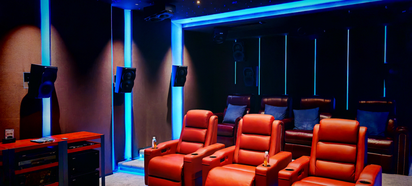

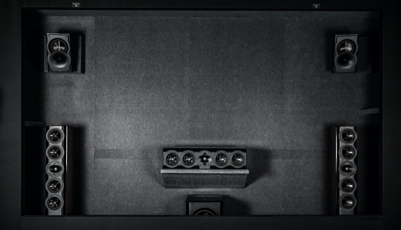

再先进的数字架构,最终都必须由空气振动媒介让声音传递到我们的耳朵,这套系统中决定声音形态与气质的“定海神针”由32只Perlisten扬声器和超低音担当。美国Perlisten是全球唯一一整个系列扬声器、超低音、天花专用扬声器都获得THX DOMINUS最高认证的品牌。DPC(方向性控制)专利通过三单元垂直阵列实现极高精度的指向性控制,让声音的垂直与水平扩散几乎完美匹配人耳听觉敏感区间。配合纯铍高音单元与TeXtreme振膜中低音单元的组合,它在速度、延展与失真控制上几乎无可挑剔。正因为如此,Perlisten能做到在保持极高动态与低失真的同时,仍然维持极度的细腻与线性,这是HiFi与影院之间那道长期存在的“鸿沟”被跨越的关键。
在这套32通道的影院系统中,扬声器组合方式体现了性价比与通道数优化思维。Perlisten的旗舰S7t与S7c扬声器被用于前三通道,环绕、增高、天空通道和上帝之声则采用了21只A2s扬声器。这款入门型号的扬声器,依然保留了Perlisten一贯的高标准技术,但在价格上更具优势。A2s的表现上同样具备了极高素质、清晰的声场和高度的空间分辨率,与旗舰系列扬声器之间的音质衔接也几乎无缝,确保了系统的整体声音表现。这种组合方式不仅满足了32通道的配置,在足够多通道布局中实现极致的环绕声效果,又能有效控制预算,提供了绝佳的成本效益。

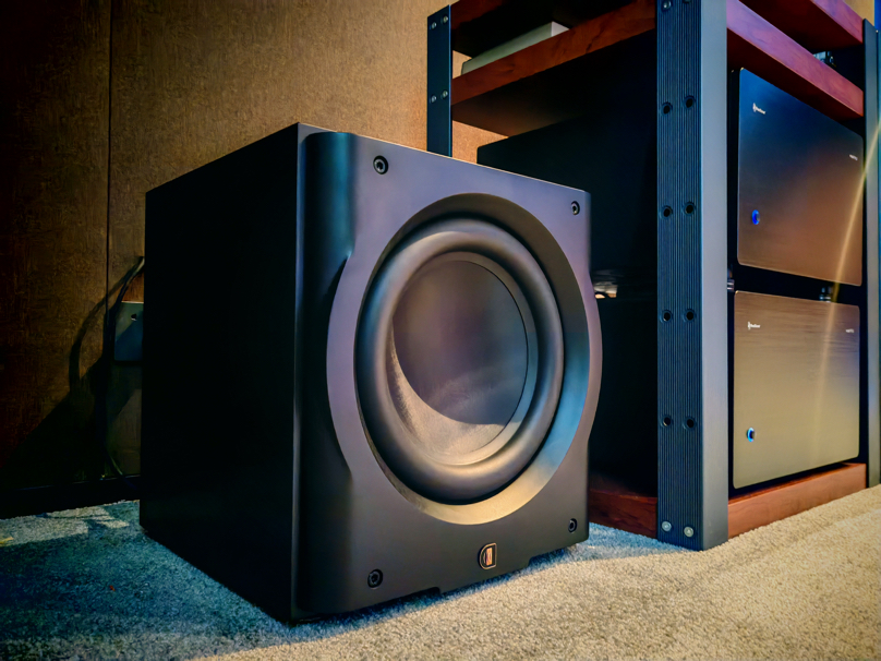

四、超低音多炮、成本效益混搭

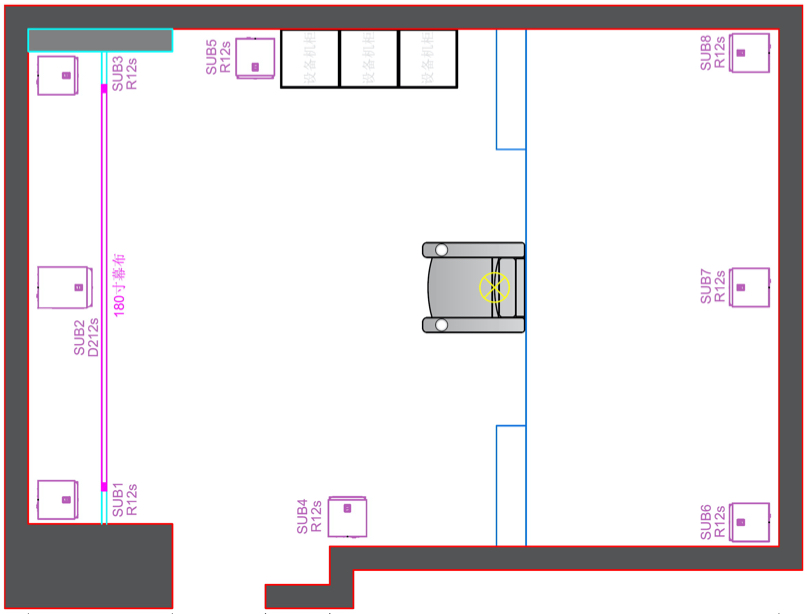

StormAudio装载的Dirac ART主动房间校正技术影响了这一套系统的超低音数量和布局前期规划,以及后期调试成果。ART的工作原理并不是简单的“多炮叠加”,它的核心逻辑是:通过多个扬声器(尤其是低音炮)协同发声与反相控制,主动抵消房间驻波与低频延迟响应。ART 会动态控制所有通道(包括主声道和低音炮)的时域、相位、幅度关系。它把系统当成一个整体的“声场控制矩阵”。每多增加一个低音炮或支持全频低频响应的扬声器,就多一个“自由度”去控制房间模态。超低音“数量多不等于一定更好”,但“数量足够多再加之分布合理,ART效果将更好、更稳定”因此维度影音展厅最终设计了8只超低音。分布在房间的四角和四个墙中点,对于维度影音这个长方形空间多人观看座椅区域较大的场景,这种超低音布局具有最规整、覆盖均匀的周界分布(Perimeter Distribution),超低音的模态激励全面,给 ART 最大算法调度自由度。
Dirac ART不强制要求低音炮完全同型号、同口径,所以维度影音Perlisten全景声展厅设计了一只D212s和七只R12s的超低音组合。D212s是D系列的次旗舰型号,而R12s输出能力在整个Perlisten超低音家族里面大致位列第九,这样的组合有利于控制预算,达成理想的成本目标。从Dirac ART算法角度讲,这样的组合提供了高输出与广泛覆盖的平衡,能够通过Dirac ART算法的多炮协同工作最大化低频响应的均匀性。D212s作为D系列次旗舰低音炮,负责提供精准的极低频控制,适合大动态音频的表现;而R12s以性价比高的优势,负责均匀分布低频响应,填充房间的低频空洞。通过这种组合Dirac ART能够精细调节各个炮的相位和幅度,确保低频覆盖全面且均匀,减少房间驻波和频率响应中的不均匀。该配置在保持预算效益的同时,最大化了低频扩展性,在房间每个角落的均匀覆盖,并确保低频的最佳动态与质量。

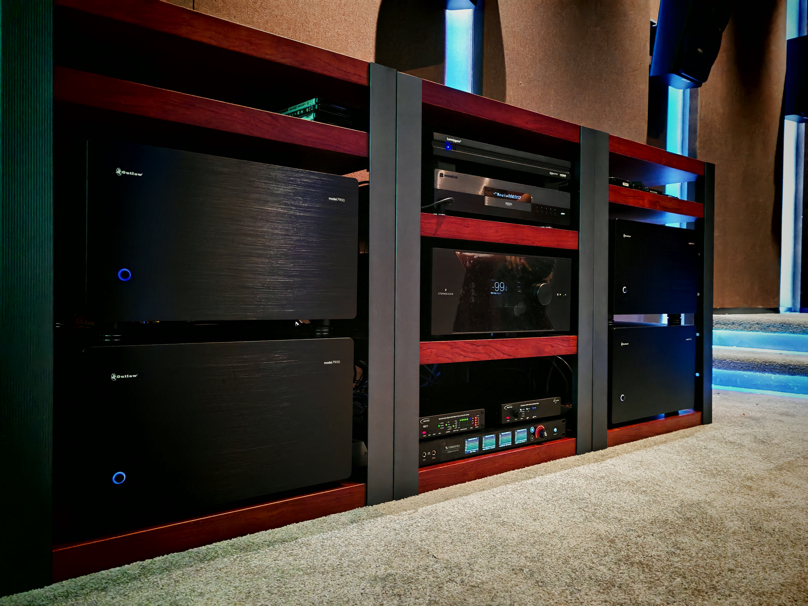

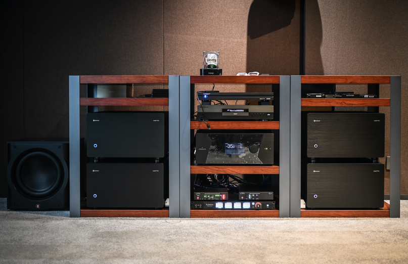

七、北京维度影音佰俪声Perlisten 32通道全景声系统器材清单

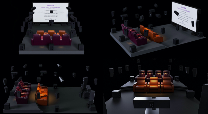

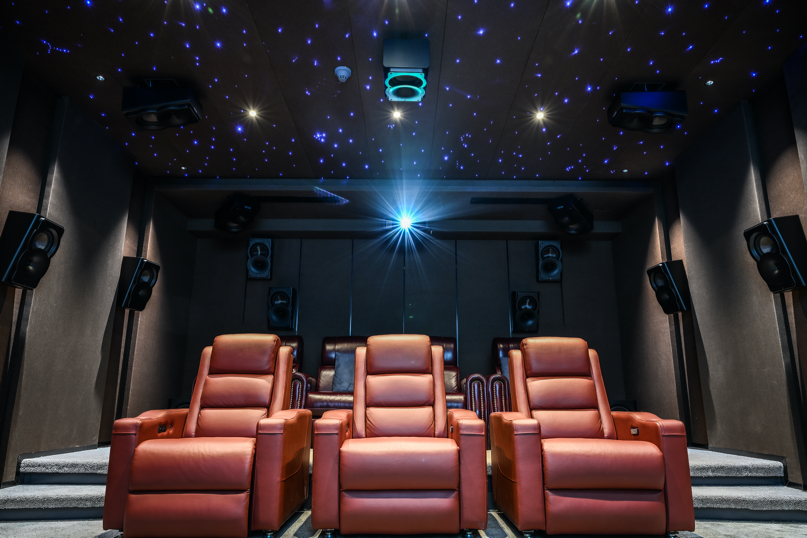

Perlisten13.8.4.7扬声器布局32通道喇叭配置一览
第一层水平通道13只喇叭
L、C、R perlisten s7t旗舰落地音箱+s7c
Lw、Rw 、Ls、Rs、Ls1、Rs1、Lrs1、Rrs1、Lrs、Rrs环绕使用10只Perlisten A2s
第二层高度声道使用4只Perlisten A2s扬声器
第三层天空声道使用6只Perlisten A2s扬声器
第四层上帝之声使用1只Perlisten A2s扬声器
超低音perlisten D212s 1只+R12s7只
其他器材一览
影院处理器:StormAudio ISP Elite 32 Digital AolP MK3
外置主时钟:mutec ref10 nano
时钟音频计时器:mutec mc3
外置32通道DAC:Ferrofish A32pro Dante
功率放大器:OutlawAudio 7900X4
蓝光播放器:麦尼塔UDP800
投影机:索尼xw8100
视频处理器:Lumagen Radiance Pro 4240
投影幕:焦点thx认证1.8增益mp180微孔透声幕
时钟线:mutec bnc 0.5m时钟线
HDMI线:Ruipro SNPF21GEN4A
