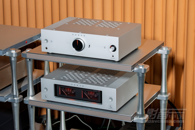

Icon系列的P-80前级放大器、M-80立体声后级功率放大器这对搭档是Onkyo在2025年的CES展会上发布的全新产品,另外同时间还有一款A-50合并放大器。这一系列产品的推出,普遍被视为Onkyo意图重新聚焦于Hi-Fi音响市场的一个重要信号。P-80和M-80的机身尺寸几乎相同,均由铝合金材质构成,线条简洁利落。其中,M-80的前面板设计的一大特点是配备了大型的VU电平表,提供了直观的信号电平显示,这个设计源自Onkyo的经典产品设计(如:M-504、M-506)。而整体设计语言在保留传统Hi-Fi器材沉稳感的同时,也体现出当前的简约审美趋势。

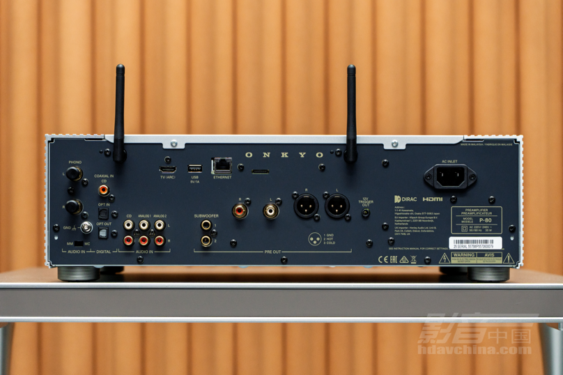

02.PNGP-80的内部拥有丰富的接口,其中,模拟输出部分均提供平衡和非平衡输出,而且还额外增加两路低音输出,可以连接两个低音音箱

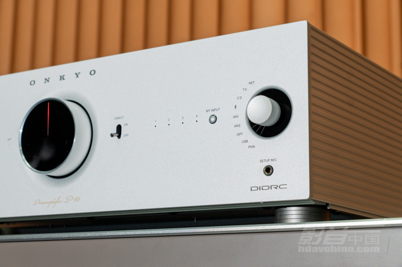

03.PNGP-80前面板的右侧是输入切换旋钮,右下角是测试麦克风接口

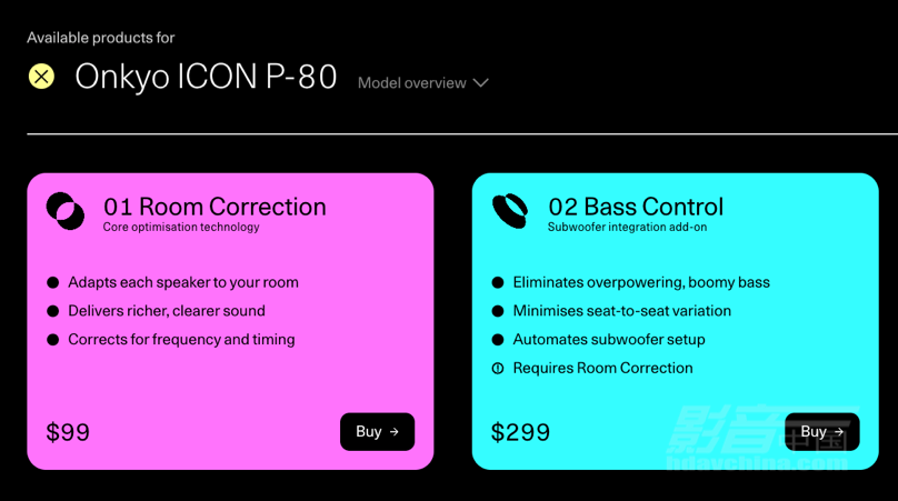

不过,P-80自带的Dirac Live Room Correction是限制版本,仅支持20~500Hz的频率响应优化。事实上,这个频段在大多数房间里面会出现严重问题,所以限制版本是勉强够用。然而用户可以通过付费方式升级为全频版本的Dirac Live Room Correction。另外,P-80还能通过付费方式升级使用Dirac Live Bass Control。这是目前少数能支持Dirac Live Bass Control的Hi-Fi音响产品。如果你需要使用Dirac Live Bass Control,那么必须加上两只低音音箱,组成2.2配置输出。
04.PNGDirac官网上关于Dirac Live Room Corretion全频版本和Dirac Live Bass Control的价格

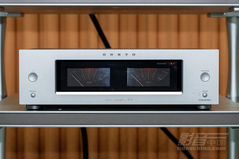

M-80每声道的输出功率为200W(4Ω,1kHz,THD 0.7%,双声道驱动)/ 150W(8Ω,1kHz,THD 0.7%,双声道驱动)。M-80的体积并不大,对于很多音响公司来说,或许他们直接使用D类功放和开关电源,不但轻量化,还能获得大功率输出,而M-80依旧坚持使用AB类功放,每声道采用2对达林顿晶体管输出。在电路设计上,M-80采用低负反馈以及动态互调失真抑制电路(DIDRC),前者主要为听感而服务。动态互调失真抑制电路(DIDRC)用于降低高频的失真和噪音,是Onkyo的音频放大器中最常见的电路设计。
根据官方举例说法,M-80可以搭配Klipsch Forte(目前最新版本是Forte IV)这款三分频12英寸低音单元的音箱,而且这款音箱的高音和中音部分都采用“压缩驱动器 + 号角”,整个音箱的灵敏度高达99dB@2.83V/1m,这意味着M-80只需要输出很小的功率就可以驱动Klipsch Forte IV。可惜的是这次我只收到P-80/M-80,没机会搭配Klipsch Forte IV音箱进行试听。而我就把P-80/M-80放到办公室,搭配我的丹拿轮廓1.1小书架音箱。
05.PNGM-80的前面板源自Onkyo的的经典设计。当开机之后,UV表有背光效果。如果不需要背光的情况下可以关闭。在输出功率方面,M-80每声道的输出功率为200W(4Ω,1kHz,THD 0.7%,双声道驱动)/ 150W(8Ω,1kHz,THD 0.7%,双声道驱动)

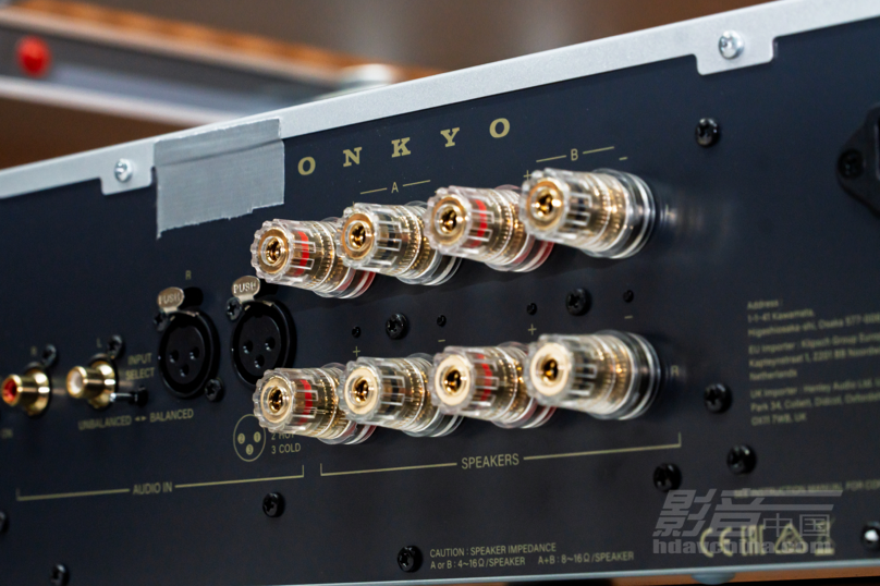

06.PNGM-80同样提供平衡和非平衡输入,输出端口提供两组输出连接
