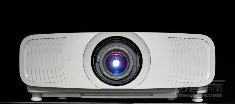

102 拷贝.PNG全白配色是CH-LS9000W在外观方面的一大特点

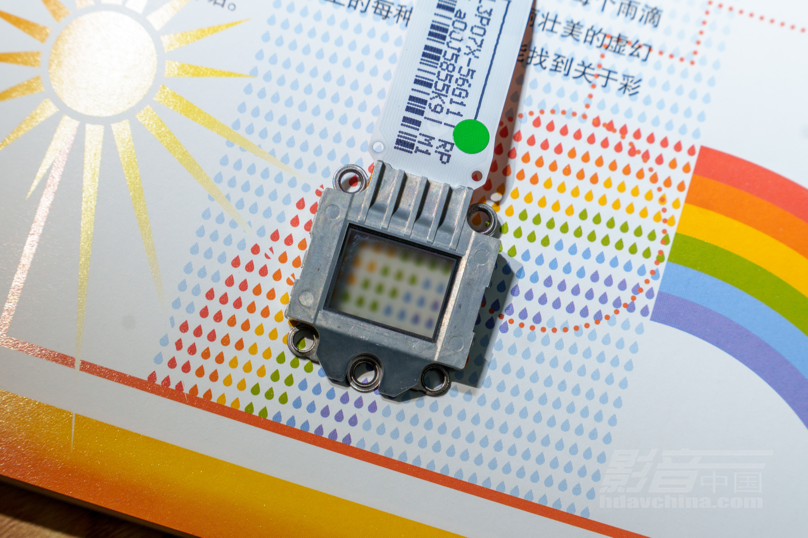

0.74英寸3LCD透射式液晶显示芯片

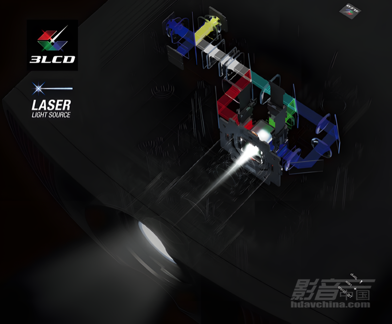

显示芯片、光学镜头与激光光源共同构成了家庭影院投影机的核心要素。其中,显示芯片不仅直接影响画质的精细度、对比度及色彩表现,更与设备的长期使用稳定性和耐用度紧密相关。作为爱普生针对客厅影院与家用影音娱乐空间的使用需求而推出的4K激光家庭影院投影机,CH-LS9000W搭载了0.74英寸3LCD透射式液晶芯片,其大尺寸芯片设计与三片式结构赋予其多重技术优势。CH-LS9000W所采用的3LCD技术依托三片独立液晶芯片协同调控光路,结构简洁而光效突出,具有优秀的热承载能力,从而显著提升了整机的系统稳定性与使用寿命。相较于普遍采用0.61英寸液晶芯片的同类4K机型,CH-LS9000W的显示芯片面积增大约1.5倍,有效降低了像素密度,减少晶格结构、数量与晶框遮光区域,进而提高了整体透光效率,为更高的光输出亮度创造了条件。同时,单位面积热负荷的降低也延缓了面板老化进程,降低了坏点与死点的发生概率,进一步增强了设备的耐用度与长期可靠性。
202.PNG0.74英寸与0.61英寸液晶面板面积大小与晶格数量的示意图
203.PNG0.55英寸、0.61英寸和0.74英寸液晶显示芯片实物对比
204.PNG爱普生投影机所采用的液晶显示芯片属于透射式液晶芯片类型

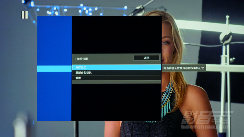

在家庭影院投影系统中,光学镜头作为核心组件,直接关系到最终成像的清晰度、畸变控制及亮度均匀性。爱普生一直以来都非常重视投影机的光学镜头素质,当然CH-LS9000W也不例外,在2万元主流价位段的4K投影机中表现突出,配备了高规格全电动镜头,支持电动对焦、变焦、镜头位移及电动镜头盖功能,具备2.1倍光学变焦能力,投射比为1.35-2.84:1,仅需4.52米至9.47米距离即可投出150英寸大画面,安装灵活性十分出色。为满足4K激光系统对高解析度的要求,CH-LS9000W所搭载的镜头采用了15片精密镜片构成的高解像力透镜组,具备优异的几何控制能力与边缘到中心的亮度均匀性,无论在广角或长焦状态下,都能呈现畸变极小、边缘锐利的超高清图像。与普遍配备1.5-1.6倍变焦镜头的同类产品相比,CH-LS9000W的2.1倍大变焦不仅支持更靠后安装,使光线更集中穿过镜头“甜区”以提升画质,也减少了对前区空间视觉的干扰。CH-LS9000W还配备大范围镜头位移与侧投校正功能,可适应复杂安装环境;其前排风散热设计允许贴墙安装而不影响散热效果,有助于光学系统稳定并延长芯片寿命。CH-LS9000W更内置镜头记忆功能,无需外接变形镜头即可存储并切换16:9与2.35:1两种显示比例,满足宽银幕电影爱好者实现无黑边沉浸观影的需求。而全白的外观设计,使得CH-LS9000W能够更加轻松地融入到客厅环境之中。
内置镜头记忆功能,支持快速切换16:9与2.35:1两种显示比例镜头设定

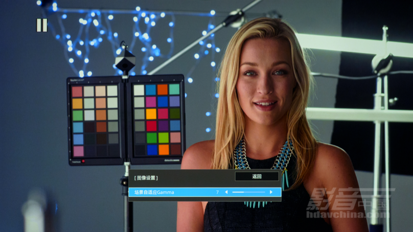

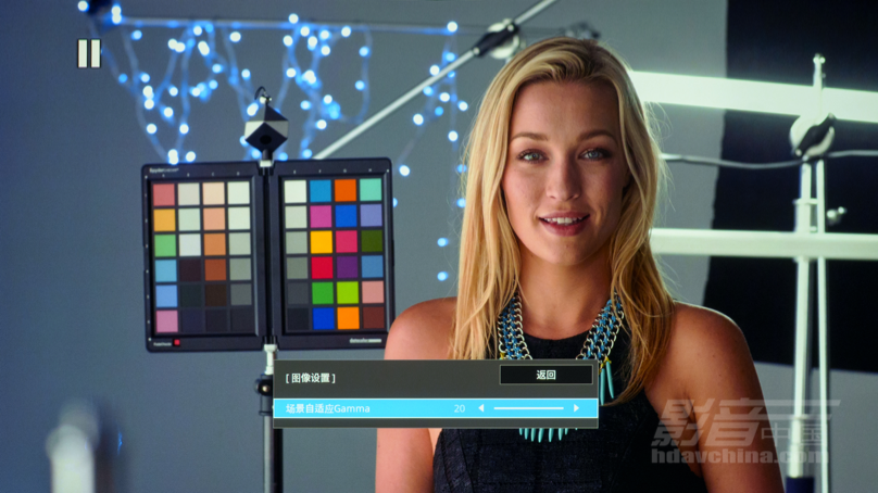

针对影音爱好者普遍重视的4K HDR观影体验,CH-LS9000W完整承袭了爱普生在中高端家庭影院投影机上的技术底蕴,展现出全面的格式兼容能力和出色的HDR影响处理性能。CH-LS9000W支持目前主流的静态与动态HDR格式,覆盖从超高清蓝光及流媒体平台广泛采用的HDR10,到具备逐帧或逐场景元数据动态映射的HDR10+,以及适用于广播电视的HLG标准。可以说,不论是播放4K超高清蓝光碟片、欣赏爱奇艺或腾讯极光等流媒体内容,还是观看4K HDR电视节目,CH-LS9000W都能提供良好的兼容支持,做到游刃有余。更为关键的是,CH-LS9000W的优势不止于格式支持,更在于其卓越的HDR处理能力。通过内置的场景自适应Gamma调节技术,CH-LS9000W能够根据画面内容实时优化色调映射曲线,显著提升高动态范围影像的层次表现。这项技术功能既充分保留了高光区域的能量感与细节,又让暗部细节得以清晰保留,使得整体画面在明暗对比、色彩饱和度与画面立体感方面都获得显著提升,最终为用户呈现更具沉浸感的HDR观影体验。

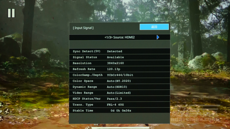

在提供强劲观影性能之余,CH-LS9000W也专为高端大画面游戏打造。其双HDMI 2.1接口支持4K/120fps高刷新率传输,全面适配PS5、Xbox Series X及高性能PC,让玩家得以在巨幕上体验毫无拖沓、操作跟手的流畅画面与沉浸感。而众多同级4K家庭影院投影机尚停留在4K/60fps或1080p/120fps的水平,使CH-LS9000W的游戏性能显得尤为突出。
针对HDR影像高光和暗部细节优化的场景自适应Gamma调整功能
306.PNG最高支持4K/120Hz 40Gbps显示模式
307.PNG支持4K/120fps高帧率游戏体验

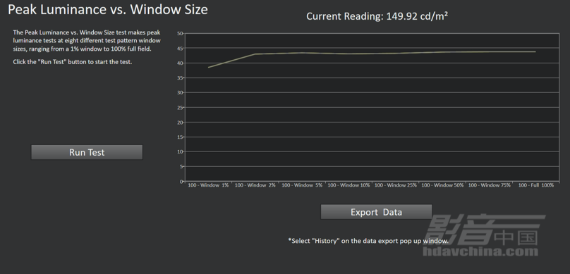

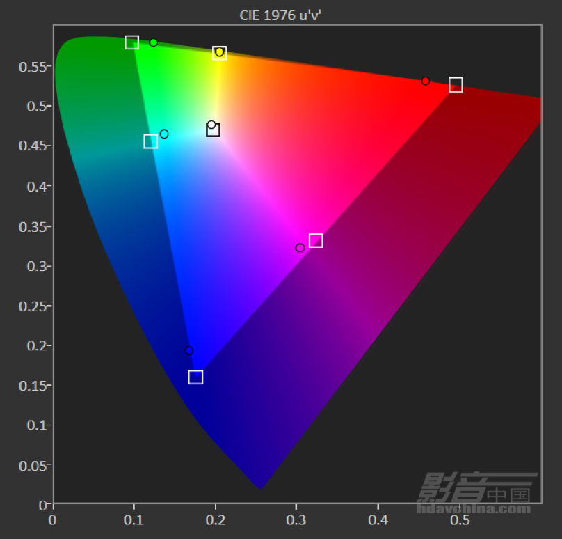

在实际测试环节中,主要观察4K HDR输入信号以及激光光源全功率输出情况下,CH-LS9000W各个图像预设模式下的色彩与亮度表现。测试软件与仪器方面,分别是Portrait Displays Calman 2025专业色彩测量软件、4K HDR视频信号发生器以及分光型色度计,搭配130英寸增益1.0 ISF认证非透声白幕。现场采取关灯加上一定程度的遮光处理,以最大限度确保测试结果的准确性。从实际测试结果而言,CH-LS9000W在各个图像模式下的色域覆盖范围都超过80% DCI-P3左右,其中明亮影院模式拥有更加均衡的色彩和亮度综合性能。在亮度方面,明亮影院模式下屏前亮度也超过30fL,虽然不及动态模式的40fL,但在搭配高增益幕布的情况下,投射更大的150英寸大画面也是游刃有余。
401.gamut-明亮影院.PNG明亮影院模式的色域覆盖范围接近于90% DCI-P3,白色画面中心测试亮度超过30fL
402.gamut-影院.PNG影院模式下的色域覆盖范围略小于明亮影院模式,亮度仅为明亮影院模式的一半左右
403.gamut-自然.PNG自然模式的色域覆盖接近于影院模式,亮度介于明亮影院和影院模式之间
404.gamut-鲜明.PNG鲜明模式的整体表现和明亮影院模式相近,只是亮度稍低,白点偏蓝
405.gamut-动态.PNG动态模式拥有最高的亮度表现,但整体色彩出现明显偏绿的问题
406.PNG动态模式测试屏前亮度达到43.8fL/149.9nits

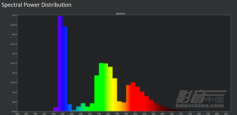

408.PNG在光谱能量分布特性方面,主要能量集中在450-470nm的蓝光波段
