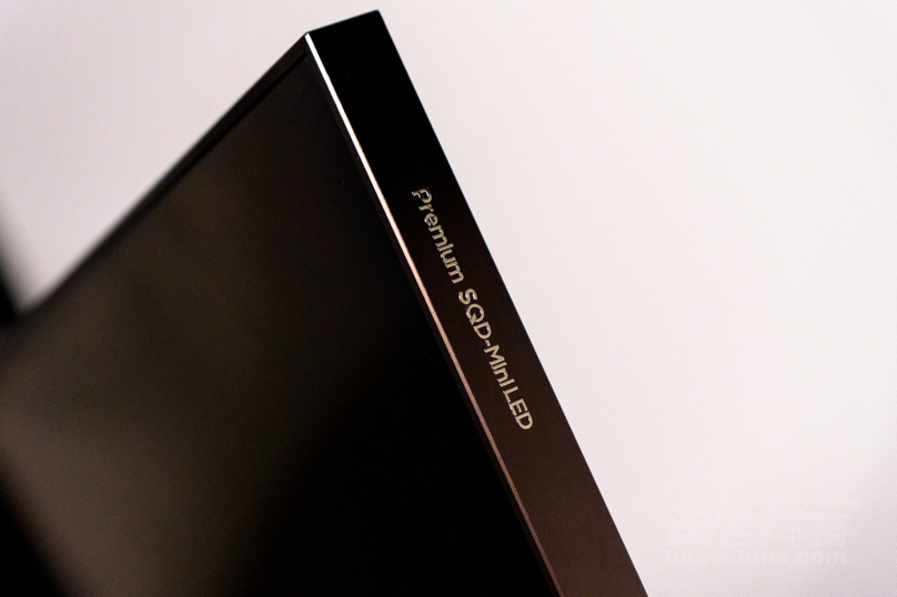

走近看看X11L的机身设计特点,第一感觉就是令人惊叹的纤薄,其机身整体厚度成功控制在约2厘米,使其后背彻底告别了传统平板电视常见的凸起“小背包”,实现了真正意义上的纯平背面。这种简约纯粹的设计哲学,不仅让X11L在视觉上更显高级,更为实际安装时提供了不少的便利性。当采用挂墙安装时,电视能够如同一幅沉浸式巨幕画作般紧密贴合墙面,极大地减少了视觉上的突兀感,从而与现代简约、意式极简等多种家居风格无缝融合。屏幕所采用的极景·无黑边外观设计,将屏幕边框大幅度收窄,也使得整个屏幕上黑色不显示的区域几乎被消灭了。这不仅仅是为了追求美观,更在物理层面做到接近100%的显示面积。因此,即便这是一台接近100英寸的庞然巨幕,其呈现出的整体观感却异常轻盈,有效化解了大尺寸机身可能带来的压迫感,在客厅中营造出一种开阔、沉浸的视觉氛围。

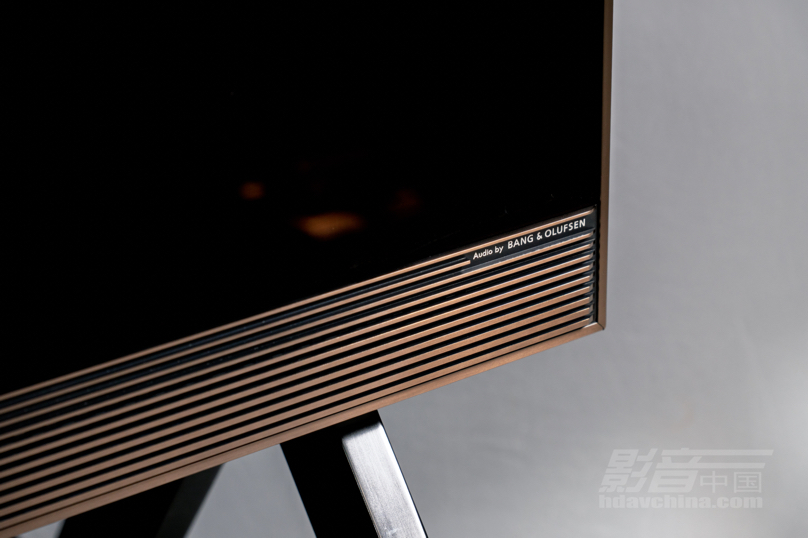

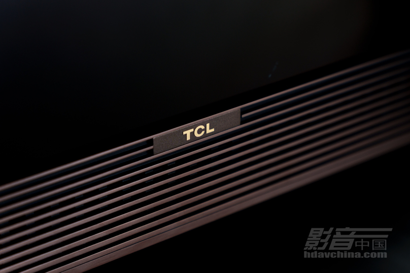

外观设计方面的另一大视觉与听觉双重焦点,无疑是机身左下角那个显眼的“Audio by BANG & OLUFSEN”标志。事实上,B&O的印记贯穿于整套音响系统的每一个细节:从机身正面下方兼具格调与功能的前置扬声器金属栅条,到机身背面巧妙整合的双通道低音炮单元,其工艺与设计都散发着浓厚的B&O音响设计的理念。在环绕声系统的整体架构上,机身前方除了配置独立的左右主声道扬声器,还特别加入家庭影院系统中至关重要的中置声道,这确保了人物对白得以清晰、精准地定位在屏幕中央,并进一步扩大的皇帝位聆听区域的范围。机身左右两侧,则分别配备了独立的环绕声道扬声器,与前置声道协同构建出具有包裹感的水平声场。而在背面,两组经过强化的双通道低音炮构成了系统的低频基石,可弥补超薄机身传统上在低频响应方面的物理局限,激发出澎湃且富有弹性的低频能量,使爆炸、撞击等电影场景的震撼感得以真实还原。与此同时,其采用的直射式无遮挡声波辐射设计,确保了中高频声音能够直接、无损地传递到听众耳中,带来更清晰的音质与更丰富的细节层次。而超能音圈与特制的蜂窝板振膜技术相结合,显著提升了扬声器单元的冲程与控制力,从而进一步拓宽了声音的动态范围,使得无论是轻柔的微风细雨还是雷霆万钧的战争场面,都能张弛有度。

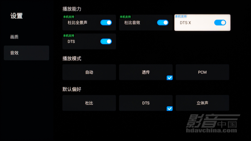

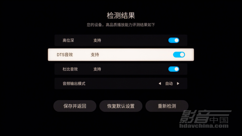

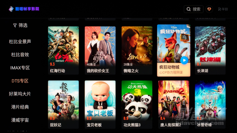

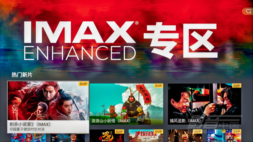

当然,有这么好的音响设计,还需要有强大的软件和算法才能发挥全部的潜能。X11L全面支持深受影音爱好者喜爱的DTS多声道与DTS:X沉浸式音效。对于影音爱好者而言,现在既可以通过外接4K蓝光播放机直接播放支持DTS多声道与DTS:X音效的电影,也可以通过安装酷喵和酷喵帧享影院这两个APP,释放X11L强大的DTS多声道和DTS:X音轨解码和源码输出能力。需要注意的是,在使用上还需要进入这两个APP中的播放实验室设定菜单,手动识别并开启DTS和DTS:X功能,实现播放软件和显示硬件的匹配。当然,目前大部分新款电视是可以直接识别支持的。在内容库方面,酷喵有超过2000多部DTS相关的影视内容,酷喵帧享影院则拥有超过1800部DTS相关的影视内容。此外,通过腾讯极光TV,爱奇艺奇异果及优酷酷喵的IMAX Enhanced电影内容库,还能在家重温众多经典IMAX电影,体验IMAX代表性的惊叹画质和DTS带来的震撼音效。现场通过《哪吒:魔童闹海》《刺杀小说家2》等多部DTS:X音效影片的演示,那澎湃的临场感、鲜明的空间感与丰富的声音细节,着实令人难忘。
酷喵帧享影院的DTS专区以及腾讯极光的IMAX Enhanced专区
通过相关APP中的播放实验室设定菜,可以开启DTS和DTS:X功能

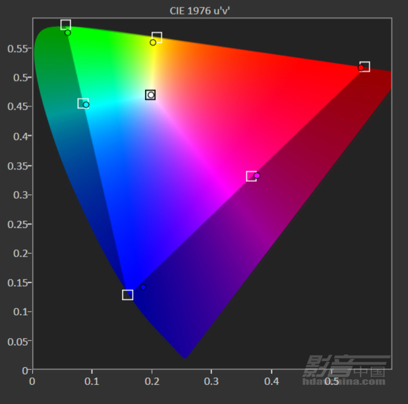

作为一款SQD-Mini LED电视,X11L在显示技术方面的核心在于采用了超级量子点技术与超级碟翼华曜屏来提升整个的画质表现,其中一个关键点就在于色彩的表现力,实现了100% BT.2020全局高色域。具体来说,X11L所采用的超级量子点材料属于高浓度极彩量子晶体,由高光效发光材料、致密电子束缚层、合金水氧防护层、钝化层构成,能够发出超级光谱,使得红、绿、蓝三原色光更加纯净,相比普通量子点技术更加贴近BT.2020广色域的标准色点。尤为值得一提的是其革命性的复合纳米金刚结构。传统量子点材料或其它荧光材料在长期的光、热应力下容易发生降解或光效衰减,寿命通常约为6万小时。而超级量子点凭借其独特的金刚石般稳固的纳米结构,极大地增强了材料的物理与化学稳定性,将理论使用寿命显著提升至10万小时。这意味着在正常使用条件下,其绚丽的色彩表现能够持久如新,从根本上解决了色彩衰减的耐用性焦虑,为用户提供了长期稳定的色彩还原保障。
然而,卓越的背光色彩潜力,需要与之匹配的屏幕才能完全释放。背光层发出的光谱,在穿过液晶面板的色阻层时,若匹配度不佳,会造成色彩纯度损失和色域覆盖降低。X11L通过采用TCL华星自主研发的、搭载晶粹高色阻材料的超级蝶翼华曜屏,攻克了这一关键挑战。这块屏幕并非普通液晶面板,其色阻层采用了高精密度的纳米级颜料分散与成型技术,对特定波段光线的过滤曲线更为陡峭和精准。它能像一把更精密的“光学筛子”,让背光层发出的纯净红、绿、蓝光高效透过,同时更彻底地滤除杂散光,从而在屏幕出光侧进一步提纯了三原色的光谱,确保了从背光到入眼的整个光路色彩无损,最终稳健地实现了100% BT.2020全局高色域。这里需要补充一点,SQD-Mini LED背光技术的另外一个优势在于只发白光没有串色问题,也就是说不仅能够在单种颜色的测试画面显示广色域,同样可以在多种复杂色彩的4K HDR电影场景中保持广色域,而且还不需要更多的混光距离,能够有效控制机身的厚度,实现的极薄的外观设计风格。
306IMAX模式-1931 CIE 2度.JPG通过Portrait Displays Calman 2025专业色彩测量软件,基于1931 CIE 2度 CMF色彩匹配函数,IMAX电影模式的色域覆盖范围接近100% BT.2020
