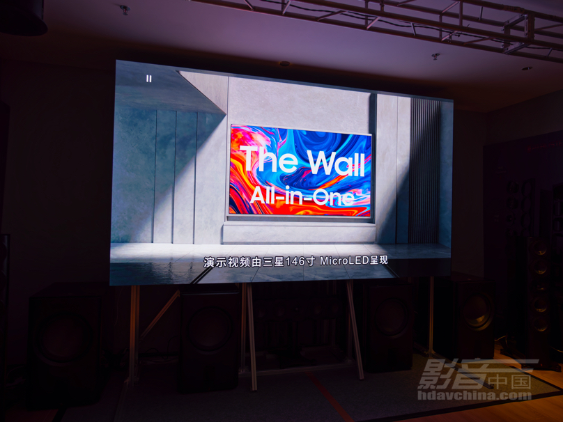

这个顶级家庭影院系统的其中一个备受瞩目之处,无疑是大画面显示系统方面所采用的并非是常见的投影系统,而是三星面向高端定制市场的The Wall IWC系列146英寸Micro LED显示器。它采用模块化结构,每个IW008C模组箱体的分辨率为960×540,像素间隔为0.84mm,由4×4共16个箱体组建成146英寸的4K超高清大画面。值得一提,得益于这种模块化的技术,The Wall IWC系列可以根据用户需要,分别组建182英寸5K、219英寸6K、255英寸7K以及292英寸8K的小巨幕。

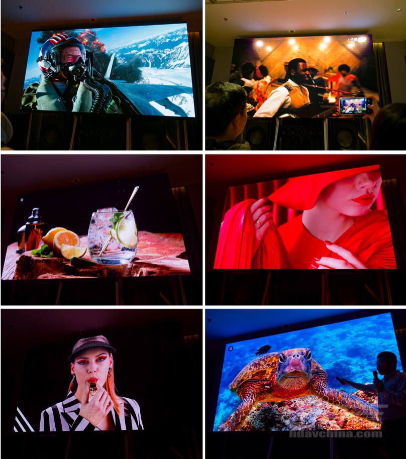

在画质方面,三星The Wall IWC系列146英寸Micro LED显示器通过自发光和黑色密封技术,带来了深邃而扎实的黑位表现,同时也能够充分呈现电影场景中各种丰富的暗部细节层次过渡。在色彩表现方面,则是通过超色度技术,具备精准的色彩映射,能够实现更广的色域以及更纯净和精确的色彩还原,同时搭配The Wall独有的AI智能影像优化技术,即使在不同分辨率与片源条件下,也能呈现出清晰细腻、色彩自然的画面表现。而色域表现方面,则是超过了100% DCI-P3,接近90% BT.2020。
另外,拥有1800nit的超高峰值亮度,支持120fps高帧率和HDR10+/LED HDR高动态范围显示,都是三星这款Micro LED大屏的画面优势。此外,除了卓越的影像性能,三星The Wall IWC系列Micro LED大屏在环境屏模式可在待机时与现场装饰风格自然融合,通过光影、纹理与动画效果构筑独特空间意境;而私人画廊功能则让用户能够通过移动终端,将个人摄影或艺术作品轻松呈现在屏幕上,创造一个展示非凡艺术作品的图像珍藏空间。

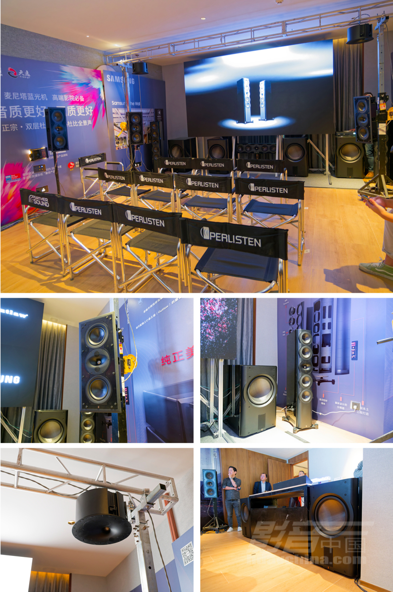

Perlisten 9.6.4沉浸式环绕声音箱系统,
搭配ATI 6007与Outlaw 7900影院功放
在环绕声音响系统方面,这个家庭影院演示系统采用的是9.6.4沉浸式音箱系统布局,前三声道为Perlisten s7t标准版主音箱与s7c中置音箱,环绕声道为6个s5i,天空声道是4个s3ic,再加上6个d215s低音炮。Perlisten这套沉浸式音箱系统获得了THX Dominus最高认证,而背后的原因在于其强大的技术支撑。Perlisten扬声器采用了纯铍高音单元和标志性棋盘格编织纹路的瑞典TeXtreme超轻薄层碳纤维振膜,这些材料在影院音箱中极为罕见。高科技材料的使用,极大地提升了Perlisten扬声器的物理承受极限,使其在频响再现能力、失真、声压级方面远超传统家庭影院扬声器,能够再现更丰富的声音细节和更广阔的动态范围。而s3ic天花音箱拥有下一代方向性控制(DPC)专利,Perlisten最先进的波束成形技术,水平安装即可让声音能量完美覆盖聆听座椅,精准指向皇帝位,其参考轴为30度,具有±30垂直度和±55水平度的更宽聆听角度。

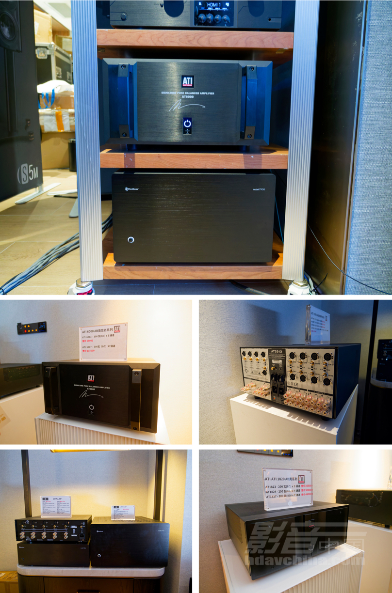

在搭配的家庭影院处理器和放大器方面,则是Trinnov Altudide32前级处理器,搭配ATI 6007与Outlaw 7900后级功放。值得一提,目前声科技正式成为美国Outlaw Audio亚洲区总代理与美国ATI中国(包含港澳特区)总经销。其中,ATI 6007是ATI旗下Signature Series 6000系列的7声道高端放大器,机身还印有公司总裁兼总工程师的签名复刻。它在8Ω负载下能输出300W RMS功率,4Ω负载时达到450W RMS,加上小于0.03%的低失真和大于125dB的高信噪比,既能清晰还原每个声道的细节。而Outlaw 7900作为AB类放大的旗舰后级,在8Ω负载下提供每声道300瓦RMS功率,在4Ω负载下更是高达550瓦,频宽覆盖20Hz至20kHz,保证全频段毫不妥协的动态表现。同时,Outlaw 7900全频段总谐波失真小于0.05%,在1kHz时甚至低至0.005%,声道串扰优于-100dB,互调失真小于0.02%。
现场静态展出多款Outlaw与ATI高端后级功放,包括 Outlaw 7900、7000X、5000X 以及 ATI AT528、AT1827、AT3313、AT6007 等代表型号

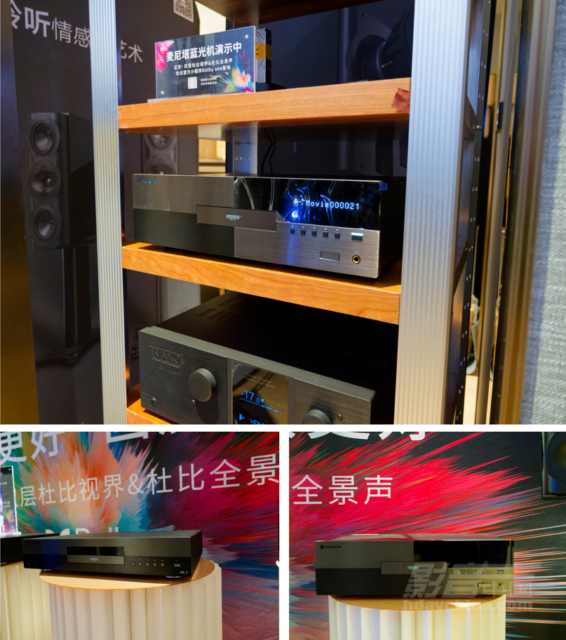

在整套家庭影院系统的信号源部分,则是由深受影音发烧友青睐的麦尼塔UDP900参考级蓝光SACD机担纲。在整体设计方面,UDP900各个主要电路部件采取模块化的布局设计,以降低相互之间的信号干扰。电源模块与光驱模块均配备了金属屏蔽罩,以降低运行噪声、振动与电磁干扰问题的影响。全铝合金的机身、双层底盘强化结构、机身两侧所采用的双层结构以及光驱底部的防振结构,大幅度提升了UDP900在播放蓝光碟片时的运行稳定性。而在用料方面,UDP900也毫不含糊,在专门设计的6层沉金PCB主电路板上,还采用众多补品级的电路元器件,包括高精度、超低相噪的TCXO温补晶振,Murata多层陶瓷电容、TDK磁性器件和30个NCC电解电容,使得数字部分的音画质量得到进一步提升。同时,UDP900非常重视音频电路设计,提供了独立的两声道模拟音频平衡XLR与单端RCA的音频输出,7.1声道模拟音频输出,以及USB DAC接口,大幅度增强了音频部分的可玩性。两块音频电路板都采用了4层PCB电路板,每路均为独立走线设计,同时也加入了TCXO温补晶振,以降低时基延迟,还有大量ELNA、NCC音频电容、红WIMA补品电容与ELNA SILMIC II棕神电容。另外,两声道模拟音频电路还特别采用了独立的大功率线性电源模块。
另外展会现场还特别展示了麦尼塔UDP-900MK2和UDP-800MK2两款新机型
