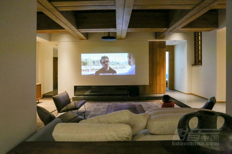

集成商在接手本案后,对客厅环境进行了空间评估:测定可用空间为80平米左右,根据业主要求划分为观影区、吧台区和储物区,用户预算为50000元左右。

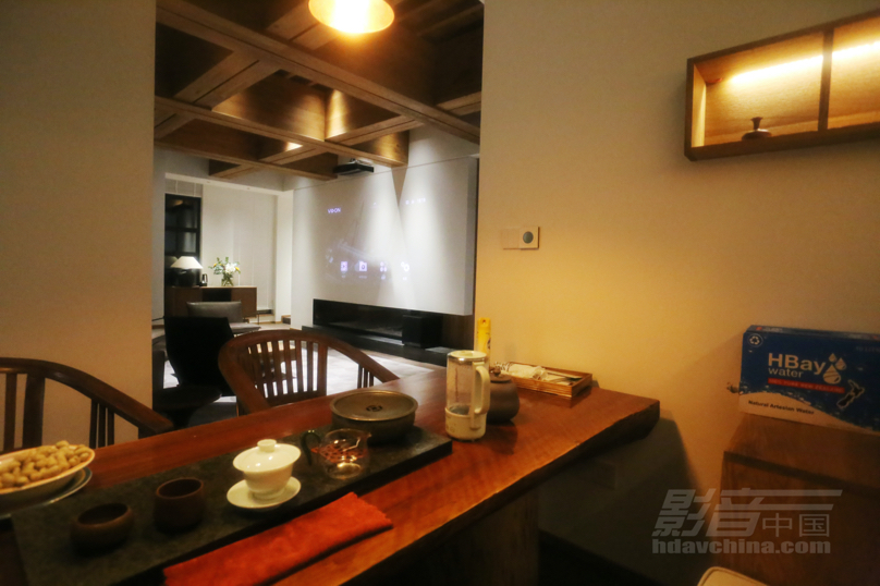

空间布局:根据要求,采用7.1声道设计,中间预留观影区,靠边区域设计为吧台。
隔声处理:原有窗户使用双层隔音玻璃和卷帘,确保声音不外泄的同时,兼具采光和美感。
通风系统:安装独立送风、排风系统,保持室内空气流通,避免空调噪音干扰。
皇帝位设计:根据黄金比例,确定最佳观影位置(皇帝位),确保每个座位的声学体验一致。
设备安装:7.1声道环绕音响系统,专业人员调试每个音箱的位置和角度。

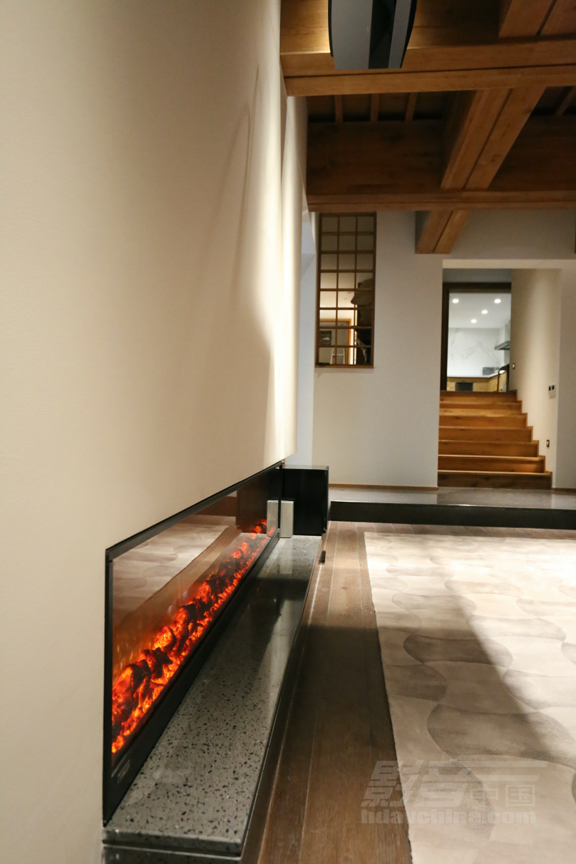

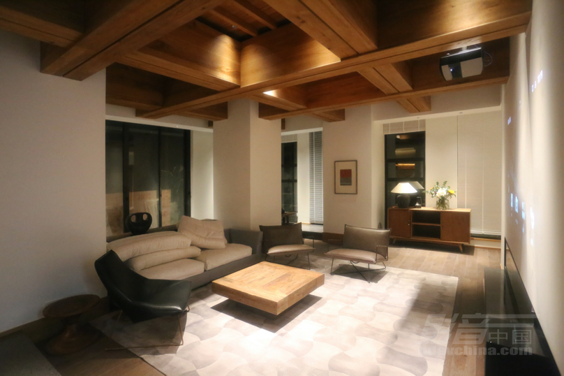

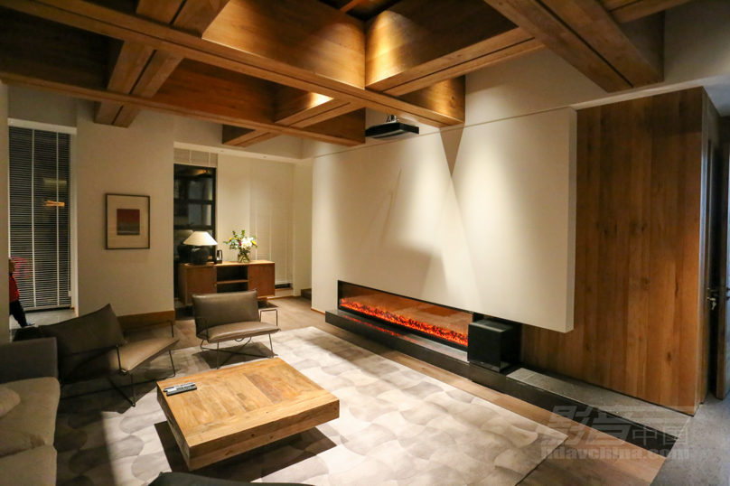

吊顶与墙面处理:摒弃传统封顶式吊顶,引入原木十字架构,原木的温润质感与天然纹理完美中和了智能设备的冰冷感,未科技注入人文温度
声学处理采取如下手段。
吸音与隔音:使用玻璃wool吸音板和聚酯纤维吸音布覆盖墙面,顶部安装吸音吊顶,四周使用双层隔音结构,减少外界噪音干扰。
声学布局:3个前方主音箱、4个环绕的布局,确保主要观影区域声音均匀扩散,避免声学反射和驻波问题。

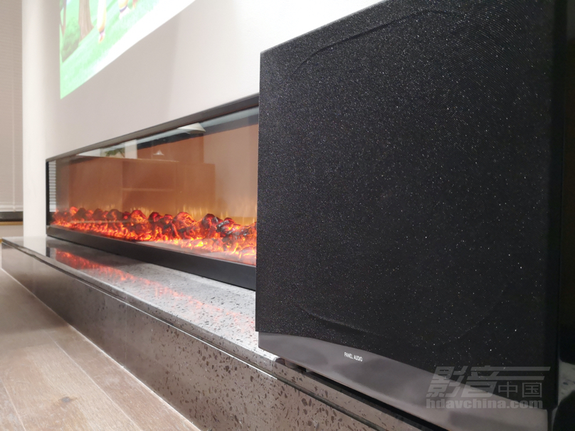

低频控制:使用12英寸低音炮,搭配低频陷阱,优化低频响应,避免低频浑浊。
光学处理采取如下手段。

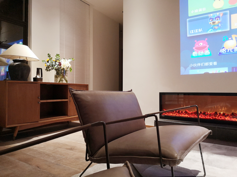

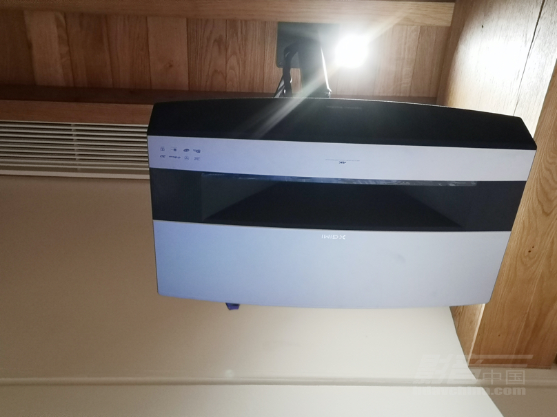

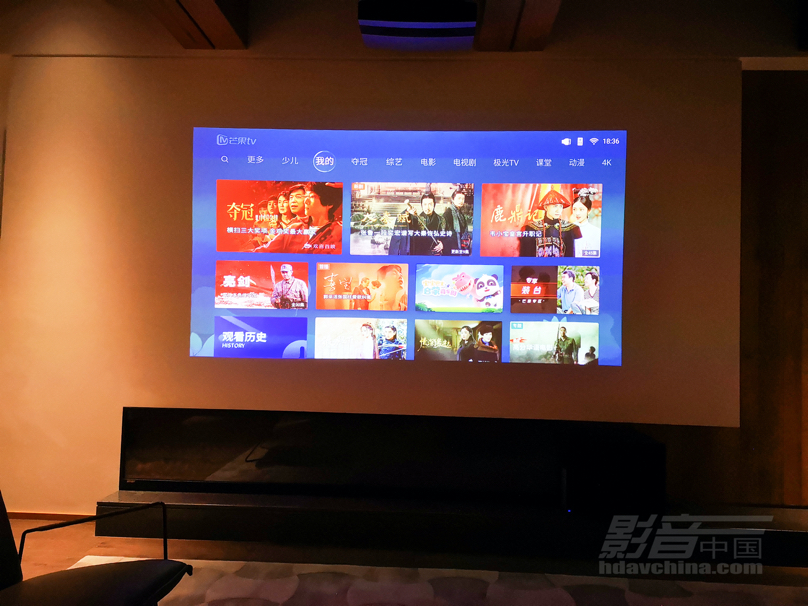

投影调试:调整投影仪几何校正、焦距和色彩平衡,确保画面无失真。
光线控制:使用智能调光灯光系统,通过灯光场景的切换,营造沉浸式观影环境。
隐藏式设计:音响与投影仪均采用隐藏式安装,保持空间整洁美观。

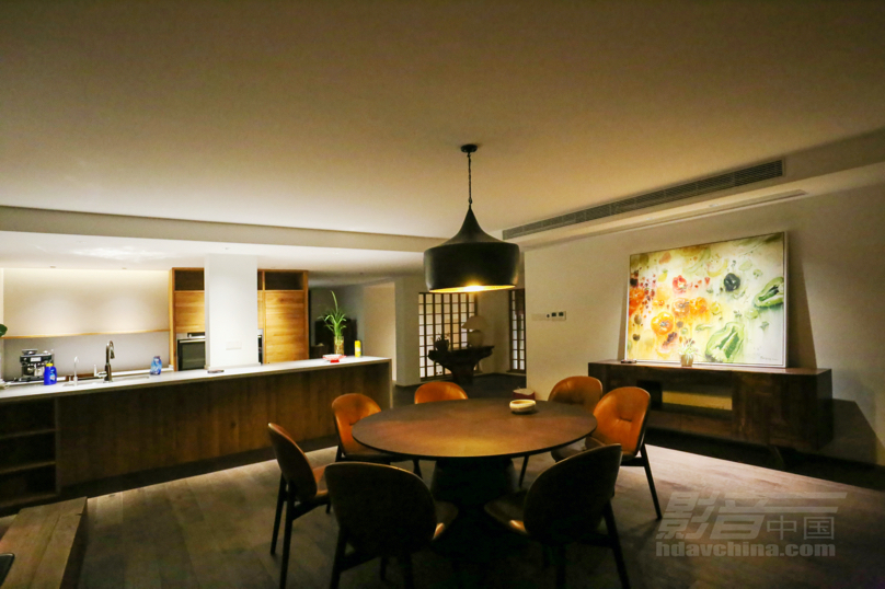

灯光:具有场景控制的智能光环境。

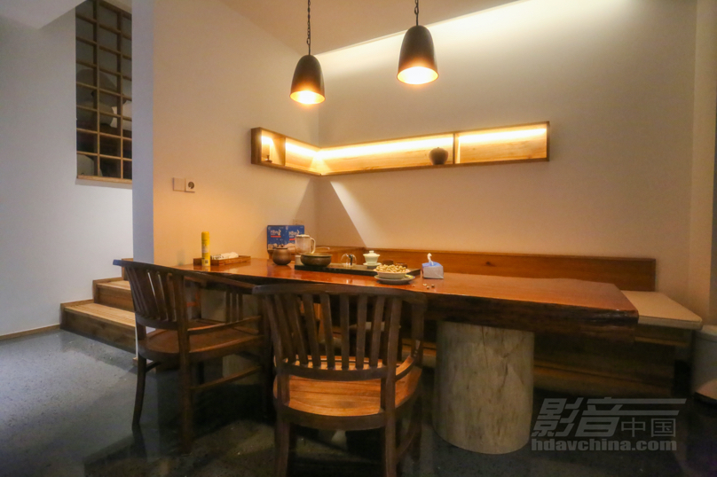

多层次间接照明:运用隐藏在吊顶凹槽、墙面肌理背后的LED线型灯带,光线经反射后柔和洒出,彻底消除刺眼眩光,营造“见光不见灯”的高级感。
精准的重点照明:在画作、植物上使用可调焦、调色温的智能射灯,通过盈趣系统,其亮度与色调可随不同场景模式自动调整。

业主牛女士需求明确,要好声音,但不要看见任何“箱子”和“网格”。因此目光所及之处,要不见任何音响设备的踪影——声音仿佛从墙体中生长出来,与窗外摇曳的树影、湖面的微光共同构成了一幅流动的画卷。

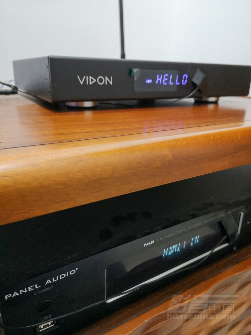

7.1声道影院系统
7.1声道Panel Audio嵌入式音箱+功放
投影机:极米
投影幕:原墙刷投影漆
讯源:HIMEDIA硬盘播放器
控制:盈趣智能系统
灯光: 调光射灯+调光灯带
其他:电源控制器、高品质屏蔽线缆等
