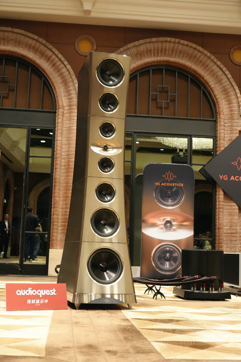

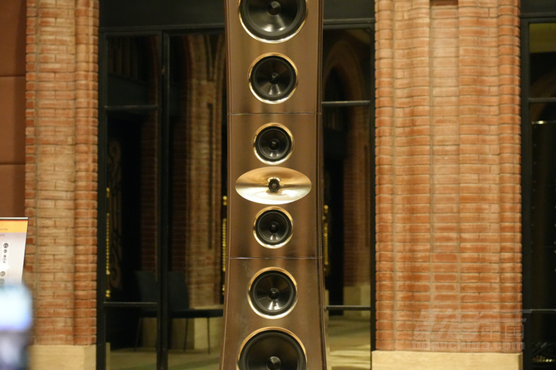

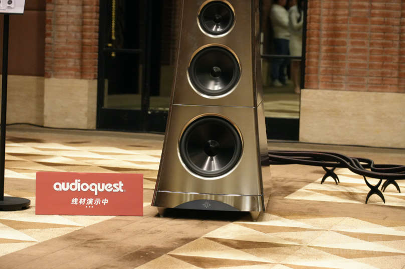

Ultimate Titan 是一款采用密闭式结构的超大型落地扬声器,其箱体尺寸达到宽 540 mm、高 2150 mm、深 1080 mm,整体由五个模块构成(含底座),内部容纳八只驱动单元。箱体采用复杂的五层夹心结构,由两层减震材料夹在三层特制铝合金之间,其中仅前面板就使用了厚达 75 mm 的航空级铝材。该面板经特殊热处理后,由整块材料通过 CNC 精密铣削成型,加工公差控制在 0.001 mm 级别,确保驱动单元几乎工作在无箱体附加声染的理想环境中。
在箱体内部结构上,YG 并未止步于高刚性与高质量,而是进一步引入复杂的力学支撑网格,并结合特制扩散器与吸收组件,以最大限度削减腔体内部的驻波与反射干扰,让所有单元在稳定、可控的声学条件下运行。除底部一只 32 cm 超低音单元外,其余七只单元围绕高音呈近同轴布局,高音位于几何中心,从而在相位一致性、时间响应与声像凝聚力上,逼近理想的点声源发声形态。
Ultimate Titan 所搭载的八只驱动单元全部由 YG Acoustics 自主研发与生产,核心集中在两项标志性技术之上。其一是 BilletCore(FromCore)铝制振膜技术,YG 并不采用传统冲压或拉伸工艺,而是以整块航空铝合金坯料经五轴 CNC 铣削成型,过程中约 99% 的材料被切削并回收再利用,最终形成厚度仅 0.2 mm、重量不足 30 g 的振膜结构。由于不存在冲压应力与形变问题,这种振膜在保持极低质量的同时,仍能完整保留原始金属的刚性与强度。150 mm 中音、185 mm 中低音、260 mm 低音以及 320 mm 超低音单元,均采用这一机加工铝制振膜。
另一项核心技术则是 YG 著名的 Lattice 高音单元。其蜂巢式空气框架同样由整块铝合金坯料铣削而成,从约 80 g 的原料中,最终仅保留 0.03 g 的结构重量,加工精度小于 0.001 mm。高音单元采用混合式设计,在软球顶外覆以机加工铝制空气框架,使其在极高声压与大动态下依旧保持出色的线性与瞬态表现。

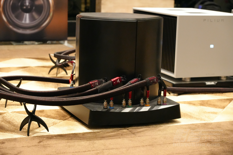

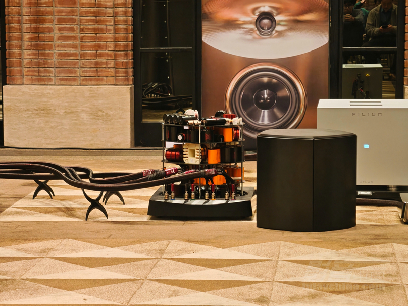

在分频系统方面,Ultimate Titan 采用完全独立的外置分频网络,其体积已接近一台中型功率放大器。分频器内部同样采用多层隔震结构设计,每个频段拥有独立电路板,并允许电路板进行微幅位移,以释放机械振动能量,避免频段之间的相互干扰。针对不同系统需求,Ultimate Titan 系列提供三种版本选择,包括纯被动的 Titan Passive、为超低音配置专用外置功放的 Titan Sub,以及集成 DSP 分频与流媒体功能的全主动版本 Titan Live。

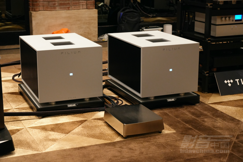

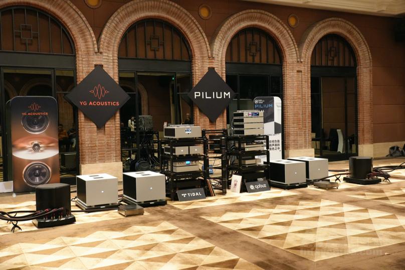

Titan 每一次现身,几乎都伴随着同级别旗舰器材的集体登场。本次深圳演示中,放大系统采用来自希腊 Pilium Audio 的全套旗舰组合。两对 Atlas 单声道后级采用全平衡放大架构,在 8 欧姆负载下输出功率为 450 W,4 欧姆时达 900 W,2 欧姆时更高达 1800 W。其内部配备两颗 1.8 kVA 的超低噪声封装变压器,并与机箱隔离以降低电磁干扰,同时由总容量达 640,000 μF 的定制超级电容提供稳定而充沛的电力支持。40 只超宽带功率晶体管、军用规格 PCB 以及模拟与数字电路完全分离的供电设计,共同构成了 Atlas 后级极其稳定而强悍的驱动能力。
两对 Atlas 单声道后级驱动YG Acoustics Titan

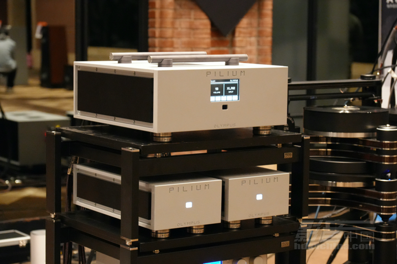

与之搭配的 Olympus 旗舰前级同样采用极端设计思路,整体为四单声道、全平衡结构,并采用分体电源方案,左右声道各自拥有独立电源机箱。每个电源箱均内置采用特殊铁芯的新型变压器,并与机壳严格隔离,确保电磁干扰无法影响敏感的放大电路。Olympus 的音量控制系统则遵循极简理念,信号在调节过程中仅通过一个电阻,从而将信号损耗与音染降至最低,最大程度保持从音源到后级的完整性。
Olympus前级采用分体式设计

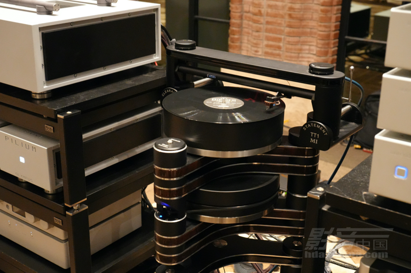

模拟音源则由德国 Clearaudio Master Innovation 黑胶系统担当。其核心在于陶瓷磁浮轴承设计,通过磁力悬浮原理使轴承几乎完全脱离机械接触,并结合氮化钛涂层,将摩擦力降至近乎为零。转盘同样采用磁力悬浮结构,由独立马达驱动下层底盘,再以非接触方式耦合带动主转盘,从结构上彻底隔绝马达振动对唱片的影响。配合光学转速控制系统,其转速误差被控制在 ±0.05% 以内,并可支持 33⅓、45 与 78 转三种转速。搭配 TT1-MI 正切唱臂后,系统在循迹稳定性与背景宁静度方面进一步提升。

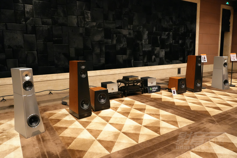

现场另外一套演示系统由YG Acoustics Peaks Ascent落地箱和Descent低音炮组成的2.2系统,用LINN Klimax Solo 800负责驱动
