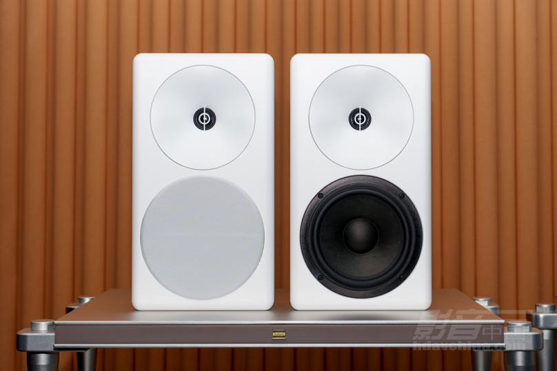

初见F6Bs,我并没有立刻将其与Hi-Fi书架音箱划上等号,反而更容易联想到环绕音箱甚至专业监听产品的取向。整体箱体采用极为克制的矩形轮廓,线条干净利落,边角处理圆润却不追求刻意的视觉张力,没有任何多余的装饰元素。F6Bs的箱体侧面线条笔直,比例修长,箱体深度控制得相当到位,使整体视觉观感紧凑而不显臃肿。无论是搭配音箱脚架作传统两声道使用,还是置入书架、影音系统甚至多声道环绕环境中,都能自然融入空间,不会对视觉和环境造成压迫感,体现出对现代居住与多用途应用场景的充分考量。
2.JPG除了箱体和高音波导器之外,低音单元网罩也有黑白两色可选
在外观配色方面,F6Bs提供了相对灵活的选择。箱体方面,官方标配黑、白两种基础配色,满足主流家居与影音环境的搭配需求,同时也支持定制化配色,为个性化用户留下空间。另一处颇具辨识度的变化,则集中在高音单元的波导器上。根据官方资料与图片显示,波导器除黑白之外,还提供橙色、蓝色等多种颜色选择,并同样支持定制。

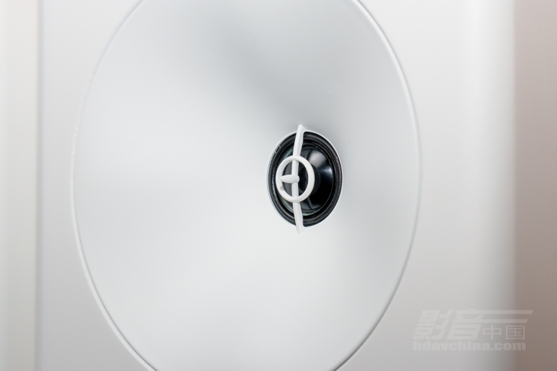

与外观所呈现的效果一致,F6Bs的声学几乎完全落在高音系统之上。其高音单元采用一只1英寸球顶单元,并在振膜前方加入了精心设计的相位塞。ASCILAB通过Klippel NFS系统对“有无相位塞”的状态进行了对比测量,结果显示两者在声学表现上的差异可谓明显。相位塞的引入,有效重整了球顶振膜的几何声学行为,并显著改善了单元与波导之间的衍射关系。从测量与实际听感两方面来看,这一设计不仅提升了高音系统的整体灵敏度,更关键的是确保了指向性指数的高度线性,同时进一步扩展了高频的辐射角度。相较于传统设计,F6Bs 的高频水平扩散角度拓宽了约10度,直接带来了更开阔的声场铺展与更自然的空间感。在此基础上,高频细节的解析力与结像清晰度也得以同步提升,而并未出现常见的锐化或刺激感。
值得一提的是,ASCILAB的波导并非造型层面的简单修饰,而是大量研发投入的结晶。整个开发过程涉及数百次FEA模拟,并辅以多轮3D打印样件 的物理测试与验证。与传统规则圆形波导不同,F6Bs采用了更为复杂的非线性曲率设计,目的在于主动控制障板衍射行为,使高频在整个工作带宽内保持极其平滑且一致的指向性响应。
3.JPG带波导器和相位塞的高音单元

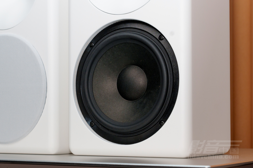

低频部分,F6Bs用了一只6英寸SB Acoustics纤维振膜中低音单元。相较于C6B所使用的铝陶瓷复合振膜,这只纤维振膜在声音性格上更趋自然、松软,中低频的质感与衔接感更加耐听。而与采用被动辐射器结构的F6B相比,F6Bs的密闭箱体设计则进一步凸显了瞬态干净、低频轮廓清晰、收放迅速的声音特性。对于对下潜深度与低频规模感有更高要求的用户而言,后续搭配一至两只低音炮进行系统扩展。
4.JPG6英寸SB Acoustics纤维振膜中低音单元

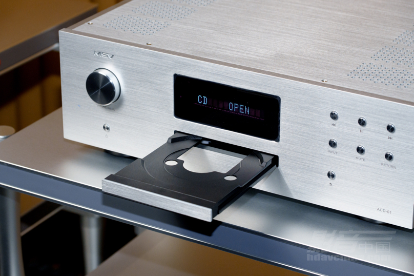

事实上,ASCILAB F6Bs并不是一对好推的音箱,标称灵敏度仅为84dB,在同尺寸书架箱中属于偏低水平,一定程度上非常考验功放的推力。此次与F6Bs搭配的,是MSV ACD-01一体式功放。这款产品由国内头部代理商米乐影音自主研发,将合并式功放与CD播放机整合于一体。在放大电路方面,ACD-01采用纯A类放大架构,在8欧姆负载条件下,每声道可提供130W的额定输出功率,最大输出功率更是高达370W。机身内部配备了大尺寸环形变压器,为整机提供充沛而稳定的电源支持;同时,内部不同功能区域进行了明确的物理隔离,并辅以针对振动抑制的结构设计,确保在高功率工作状态下依然维持良好的电气与机械稳定性。
5.JPG通过长按音量旋钮即可进入二级菜单,用户可在其中对高频、低频进行个性化调校,并进一步设置Bypass模式、相位以及输入方式等参数
在接口配置上,ACD-01背板提供同轴、光纤、USB-A、TF卡以及HDMI ARC等多种数字输入,能够轻松对接电视、流媒体设备及各类讯源设备。下方还额外配备了左右声道独立的 低音炮输出接口,为后续搭配F6Bs构建2.1系统或多低音架构预留了充分扩展空间。此外,三组模拟输入接口的加入,也使用户可以连接外置CD机或其他模拟讯源,将ACD-01作为一台纯合并式功放来使用,系统灵活性相当出色。
6.JPG除了多种数字输入和模拟输入外,ACD-01支持蓝牙连接

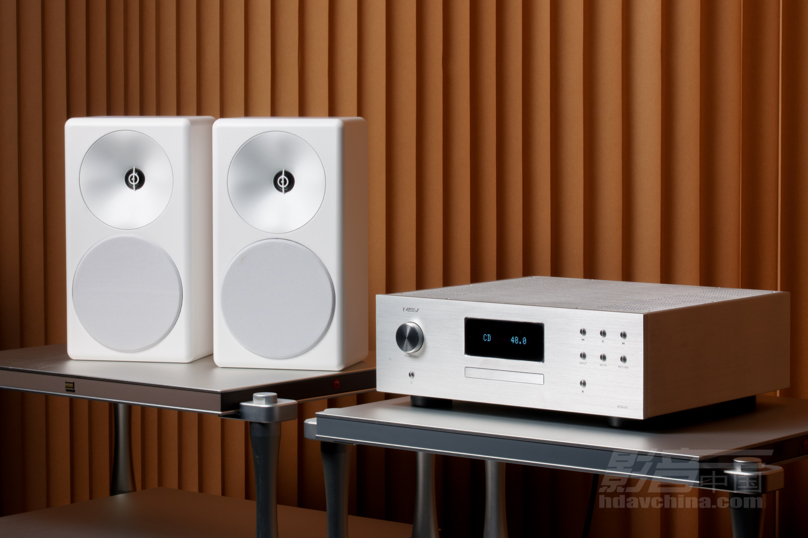

由于对ASCILAB这个品牌非常陌生,因此在试听之前,脑海中并不存在任何既定的声音取向预期。也正因如此,当F6Bs正式开声的那一刻,反而带来了一种相当直观的惊喜感。最先被感知到的,是其中高频段在人声与乐器结像上的清晰度与稳定性,声音轮廓干净、定位明确。在听意大利钢琴家 Ludovico Einaudi《Nuvole Bianche》 时,这种特质体现得尤为明显。钢琴的出现显得从容而自然,背景安静、通透,没有常见的“灰雾感”附着在音符之后。音像并非被刻意推至聆听位置之前,而是自然地浮现在空间之中,保持着恰当的距离感与空气感。随着旋律逐步展开,左右手声部的织体逐渐变得复杂,但层次依旧清晰分离,中高频段没有出现拥挤或堵塞的现象。每一个音符的力度变化都能被清楚感知,声音饱满而结实,不虚、不散,使钢琴具备应有的重量感与密度感。
在人声表现上,F6Bs延续了同样理性而成熟的取向。播放王菲的《红豆》,她标志性的空灵声线被很好地还原出来:音色清澈却不单薄,高音部分不飘、不尖,始终保持着稳定的核心形态。即便在情绪逐渐抬升的段落,声音也没有被拉细或抽空。气息的变化可以被清楚捕捉,但并未被刻意放大,整体呈现出一种自然流畅、耐听度极高的状态。
而在张学友演唱的《李香兰》中,F6Bs对人声形体与空间关系的把握同样令人印象深刻。一开声,张学友的嗓音位置便显得十分稳定,结像清晰而凝聚,保持着合理的聆听距离,不会产生“贴脸”式的压迫感,反而还能感受到一定的空间纵深。在歌曲情绪推向高点时,MSV ACD-01展现出良好的控制力与驱动余量:音色没有随之变硬,中高频也未出现突兀的冒高或刺激感,人声的密度与厚度依然保持完整的结构,没有被情绪张力所破坏。
当得知F6Bs售价仅在七千元出头这一档位时,说实话,这个定价所带来的冲击感并不亚于初听时的声音表现,F6Bs显然具备越级发挥的能力。我不知道MSV ACD-01是否是它的官配,但从实际使用效果来看,这套组合在技术逻辑与声音表现上都显得相当契合。ACD-01充沛的功率储备与扎实的电流输出,正好弥补了F6Bs低灵敏度所带来的驱动门槛。更重要的是,ACD-01将CD播放机与合并式功放整合于一体,大幅简化了系统搭建与器材匹配的复杂度。
