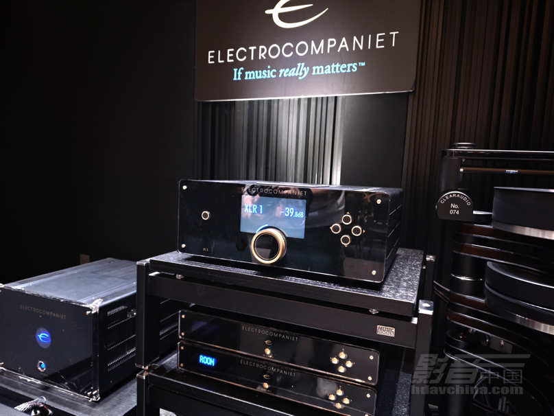

Electrocompaniet(音乐之旅)
代表产品:EC 5
网址:www.electrocompaniet.com
品牌介绍

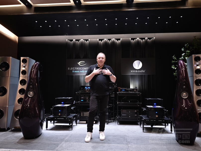

挪威Electrocompaniet经常被简称为EC,中文名叫做音乐之旅,品牌创立于1973年,由Per Abrahamsen等四位挚友共同创立。首款产品The 2 Channel Audio Power Amplifier立体声功率放大器,也被叫做The Otala Amplifie,每声道输出功率为25W。当年Matti Otala博士曾发表过一篇论文,讲述一种瞬态互调失真,EC通过这篇论文从而推出了首款产品,Otala就是博士的姓名。后来EC将产品寄给了《Audio Critic》杂志,后者也称赞它是“世界上声音最好的放大器”,EC也借此名气大噪。
EC最富传奇色彩的事件之一就是,其品牌名称出现在迈克尔·杰克逊1995年《History》的封面上,Bruce Swedien是迈克尔·杰克逊唱片录音工程师,他坚持在他的作品中使用EC的放大器,为了表达感谢,他们将EC刊印在《History》专辑封面“技术支持”一栏。除此之外,EC和Vivid Audio还有一段特别的缘分,ViVid Audio设计师在为Bowers & Wilkins设计Nautilus鹦鹉螺音响时,在寻找能驱动其复杂音箱的功放时,最终发现EC的“Nemo”后级是绝配,这段组合被戏称为“尼莫船长驾驶鹦鹉螺号”的命中注定。EC的产品线涵盖广泛,其历史长河中的一些型号已成为经典。如ECI系列(例如ECI-5MKII),一直是市场热门,以其全面的功能和优美的音色著称。着时代发展,EC推出了如PI-2D DAC综扩、PD-1数位类比转换器等,融入数字流播放功能。2023年和2025年分别发布最新的旗舰前后级型号AW 800M和EC 5。
产品特点
EC 5是EC最新的旗舰前级,外观延续品牌经典的黑金配色,前面板配备7英寸IPS彩色显示屏和触控音量旋钮。核心的全电子音量控制专利技术是EC耗时十年研发的。它摒弃机械部件,通过电子开关控制并联电阻网络,实现超过900级、步进为0.1dB的精密调节,确保所有音量下信号路径完全一致。采用纯A类、全分立式双单声道电路。每声道由独立的80VA环形变压器供电,并配有15,000μF的大容量滤波电容,为动态和低失真表现提供坚实基础。应用品牌标志性的AmpliWire放大拓扑,实现高带宽和高速率。 提供丰富的模拟接口,包括每声道4组XLR和2组RCA输入,以及平衡/非平衡输出。配备3组12V触发端口和红外接口,便于与其他设备联动。设有LAN口用于固件更新和应用程序控制。

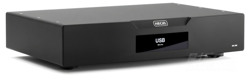

Hegel的代表产品还是挺多的,所以我选择了最近使用过的一款产品D50。D50是参考级纯D/A转换器,D50内部采用双环形变压器设计,分别为数字和模拟电路独立供电,并进行严格的电磁屏蔽。其实际本地噪声低于-165dB,提供了极其安静的工作背景。D50采用了独特的双层电路板架构。关键的ESS 9039Q2M DAC芯片被安装在独立的子电路板上,并置于数字与模拟电路板之间,最大限度地缩短了信号路径,降低了干扰。为了减少数字音频处理中常见的时基误差,D50内置了多重时钟系统,为不同的输入接口配备专用时钟,确保音频转换的高度精确。当通过BNC接口与指定的Hegel合并式功放连接后,D50可以取代功放内置的解码器进行工作,从而显著提升系统的音质,同时仍可使用功放本身的流媒体播放和所有数字输入功能。

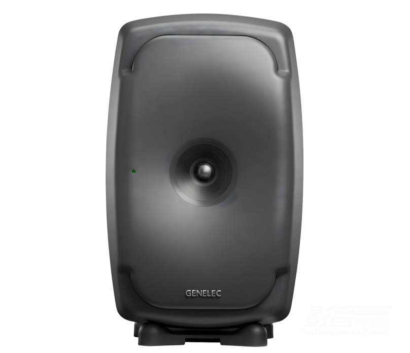

GENELEC(真力)
代表产品:8361A
网址:www.genelec.com
品牌介绍
Genelec中文名字叫做真力,真力的故事始于一次专业的求助。1976年,芬兰广播公司(YLE)正在建设新的广播大楼,其声学专家尤哈尼·博雷尼乌斯向他的两位朋友伊尔波·马蒂凯宁和托皮·帕塔宁提出了一个挑战:能否制造一款有源监听音箱?在短短两周内就做出了第一台样品,这个成功的原型促使他们决定创业。1978年,Genelec Oy正式成立,公司从赫尔辛基迁至创始人故乡附近的伊萨尔米镇,同年,品牌第一款成熟产品、也是世界上最早的专业有源监听音箱之一——S30正式问世。
公司成立后迅速成长,并于1985年在德国汉堡的音频工程师协会(AES)大会上取得突破,展出的产品线获得了国际关注。整个80年代末至90年代,真力推出了如1031A、1030A、1029A等一系列大获成功的明星产品,在全球录音棚中被广泛采用,从而确立了其在有源监听领域的地位。
2004年推出8000系列,采用了当时极具颠覆性的全铝压铸箱体和圆弧造型。2006年,真力发布了SAM系列,搭载DSP芯片,并可与GLM套件协同工作,能够自动测量房间声学特性并对音箱进行校准补偿。2012年推出了专为家庭环境设计的 G系列和F系列(超低音) 有源音箱。2017年,真力发布了代表其技术巅峰的 The Ones系列。2018年,真力在北京国贸开设了全球首家官方体验店。
产品特点
8361A是真力The Ones系列的旗舰三分频同轴有源监听音箱。它采用了第三代MDC同轴单元,将1英寸高音与5英寸中音物理同轴排列,确保中高频声波从一个点发出。上下对称排布的两个ACW声学隐藏式椭圆形低音单元,通过精巧设计在听觉上与同轴单元融合,实现全频段的点声源发声。音箱的整个弧形铝制箱体(MDE设计)与前障板构成了一个巨大的MaxDCW指向性控制波导,能最大限度地减少声衍射,并实现对250Hz以上频率的优秀指向性控制。内置三路D类功放总功率达1000W(低频700W,中、高频各150W),确保在大动态下仍能保持低失真。同时兼容模拟和AES/EBU数字音频信号输入。配合真力GLM校准套件,可实现整个监听系统的自动声学测量与校准,进行20段DSP均衡处理及0.01毫秒精度的延时补偿。

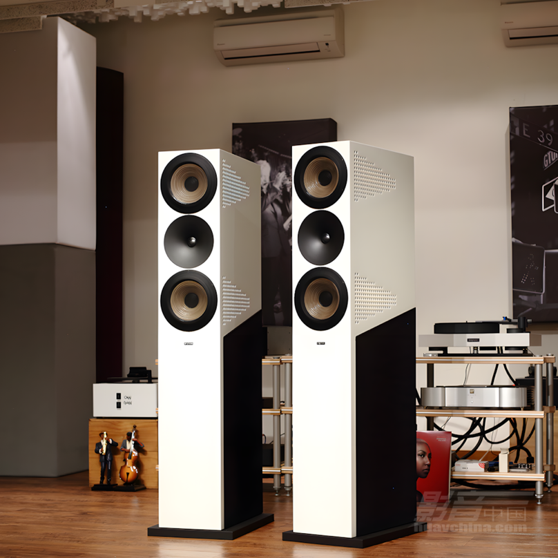

Amphion由Anssi Hyvönen创立于1998年,公司总部及工厂位于芬兰库奥皮奥。品牌自创立之初便确立了清晰的设计哲学:追求自然、中性的音色,致力于让聆听者更接近原始录音的样貌。为了实现这一目标,Amphion发展出三项核心声学技术,独特的低分频点、专利UDD波导器技术以及点音源设计。
Amphion可以粗略分为家用和专业两大方向,以化学元素命名,主力家用系列主要包括入门的Helium(氦)系列和中高端的Argon(氩)系列。这两个系列覆盖了从书架箱到落地箱、中置声道乃至壁挂式的完整型号,设计简约,并可通过更换彩色网罩融入家居环境。前段时间该系列更新了旗舰落地型号Argon 7LX,采用了全新的钛膜高音单元,与前身Argon 7LS相比,高频延伸从25kHz飙升到55kHz。旗舰型号Krypton(氪) 3X,这是Amphion不计成本打造的顶级旗舰落地扬声器,
大约在2010年代初期,Amphion将其家用扬声器的技术优势应用于专业市场,推出了录音室监听扬声器系列。其中,One15、One18、Two15、Two18 等被动监听音箱,逐渐成为全球众多顶级录音室的标准配置。到2017年左右,其专业音频产品的销量已超过家用Hi-Fi产品。2023年,适逢品牌成立25周年,Amphion推出了具有里程碑意义的One25A,这是品牌首款三分频有源式工作室监听音箱。
产品特点
Krypton3X是Amphion家用系列的旗舰型号,采用1英寸钛膜高音、两个8英寸纸莎草混合振膜中音,以及一个侧置的10英寸铝振膜低音单元。其中音单元振膜带有独特的同心圆纹路,这种仿古设计使其既能像4英寸单元一样反应灵敏、定位精准,又能拥有8英寸单元的空气推动量和下潜能力。侧置的低音单元可以朝向内侧或外侧安装,用户无需搬动沉重的箱体,通过调整即可改变低音的凝聚度或量感,以适应不同空间。所有Amphion音箱的高音单元都配备浅号角导波器,能使高频能量向前方均匀扩散,增大“皇帝位”范围,让摆位更轻松。偶极辐射中音设计是Krypton 3的招牌技术,通过在箱体两侧设置三角形开孔,精确控制中频声波的扩散形状,主要能量向前方辐射,大幅减少了侧墙和后墙的有害反射音。

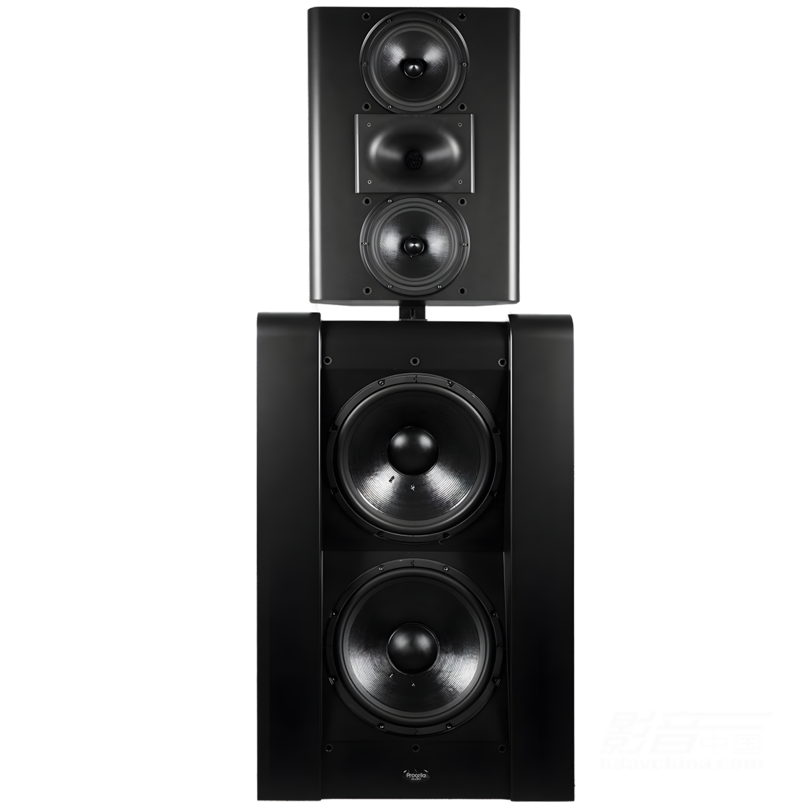

P880定位为面向大型家庭影院视听室的顶级扬声器,其设计目标是在长达16米的距离内,到达THX参考标准。P880采用独特的“半主动式”三分频设计,由一个负责中高频的独立声箱和一个负责低频的声箱共同组成。中高频采用采用一个1.5英寸振膜的压缩驱动头,搭载品牌专有的椭圆恒定指向性号角,其扩散角度为水平80度、垂直35度,能提供精准的声场控制,减少房间反射干扰。同时,它配备两个8英寸中音单元,确保中频饱满有力。低频部分内置两只15英寸的长冲程低音单元,采用密闭式箱体设计,专攻150Hz以下的低频。此部分通常由独立的外置功放驱动,以获得对低频的强大控制力和极高效率。其箱体深度仅为30厘米,身材高挑(约1.7米),可以轻松隐藏在透声幕布后方。

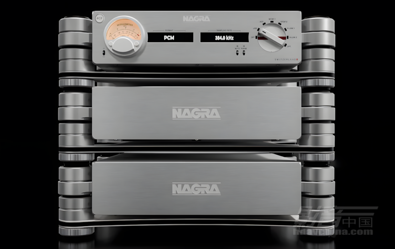

针对家用Hi-Fi市场,Nagra有Reference Line、HD Line、Series II、Classic Line以及Compact Line五大产品线。Reference DAC是Nagra旗舰数模转换器,该DAC最突出的设计之一是双机箱分体电源系统。两个独立的电源机箱分别专用于音频信号部分和数字控制部分。电源内部采用了新一代高压电源,能产生200V直流电网电压,并增加了超级电容(Super Capacitor) 作为能量储备。这种“虚拟电池”技术能提供极其稳定、洁净的直流电,带来更震撼和逼真的音质。机箱顶盖内侧增加了酚醛树脂层,以实现有效的机械阻尼。在连接性上,Reference DAC提供了全面的数字输入接口,包括1个AES/EBU、2个S/PDIF、2个NAGRA-LINK、1个光纤和1个USB音频接口。模拟输出则配备了1组立体声RCA和1组立体声XLR平衡输出。

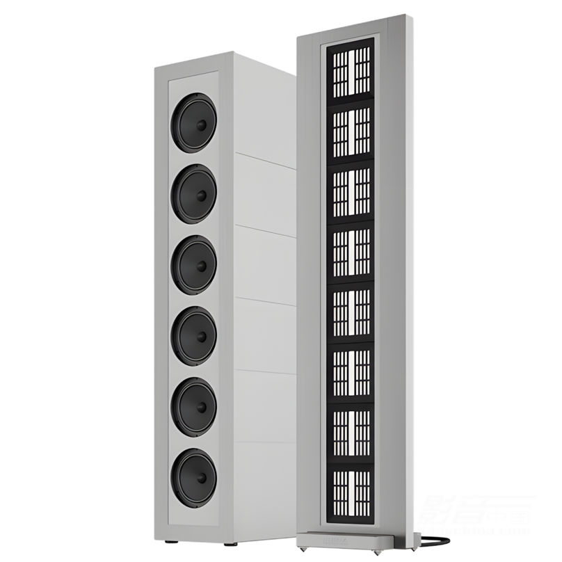

PIEGA由两位音响发烧友Leo Greiner和Kurt Scheuch于1986年在瑞士苏黎世湖畔的霍尔根(Horgen)创立。其中,Leo Greiner负责电路设计,Kurt Scheuch负责外观与声学设计,两人因对当时市面音箱品质的不满而投身研发。品牌坚持瑞士制造和手工生产,其核心的铝带单元制作技术甚至以父传子承的方式延续。2019年左右,公司管理权顺利从创始人Leo Greiner移交至其子Manuel Greiner手中,完成了代际传承。
PIEGA近四十年的历史,是一部围绕铝带单元技术不断突破的创新史。成立当年即推出第一款铝带高音单元。1991年推出首款二分频铝带高音扬声器。标志性的突破发生在2000年,PIEGA成功研发出全球首创的铝带同轴中高音单元,将铝带中音和高音融合于一点发声。基于同轴铝带技术,PIEGA推出了Coax系列,成为其经典产品线。2010年,集技术大成的旗舰Master One面世,它应用了双面发声和铝带同轴单元,再次获得Grand Prix大奖。
品牌持续革新。2013年,推出追求完美声音的旗舰Master Line Source(MLS)线性音源扬声器。2019年,发布Premium Wireless无线系列(包括701、501、301等型号),搭配PIEGA Connect传输器,进军高品质无线音响市场。2022年,Coax系列升级至Gen2第二代,单元振膜涂层和箱体TIM2张力强化模块均得到改进。2025年,最新推出的Master Line Source 3(MLS 3)展现了其在线性音源铝带单元上的持续创新能力。
产品特点
Master Line Source MKII是PIEGA的旗舰型号,采用四件式三分频无源设计,主音箱由一整块实心铝合金坯料,通过五轴CNC数控机床精密铣削而成,负责中高频部分,由8只铝带式单元垂直排列构成线音源,其中高音单元并非只向前方发声,而是同时向聆听者的前方和后方辐射声音。这种偶极双面发声有效抵消侧向的绕射声波,从而营造出极其开阔、深邃且细节丰富的三维声场,听感上更为自然开放。低音音箱结构同样坚固,采用铝板与Idikell沥青复合材料复合制成,以进一步消除任何可能影响音质的箱体振动。每声道配备6只22厘米的铝振膜UHQD低音单元,安装在独立的低音箱体中。这些低音单元是PIEGA为匹配自家铝带中高音的特性而特别设计的,确保了全频段音色的和谐统一与强劲的低频表现。

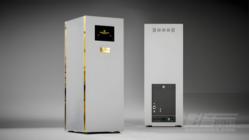

Goldmund的代表产品特别多,音箱方面有Apologue、Theia等等,放大器方面有Telos 8800、Mimesis Reference等等,最终我选择了Telos 8800。Telos 8800采用高而窄的独特造型,机箱由厚重的铝合金制成,表面处理有标志性的岩石纹理,侧面被设计成大面积的高效散热器。Telos 8800的驱动力非常惊人,在8Ω负载下能提供1400W的持续功率输出,相较于前代旗舰,功率提升了40%。为了确保如此巨大功率下的绝对稳定,其内部采用了极其扎实的供电设计,包括高性能环形变压器、超大容量的MKP镀银聚丙烯薄膜滤波电容,以及左右对称分布的MOSFET场效应晶体管阵列,为其提供了源源不绝且纯净的电流。整机采用4块独立的电路板布局,并配备了全面的模拟保护电路,以最大限度地提升系统稳定性并确保安全。

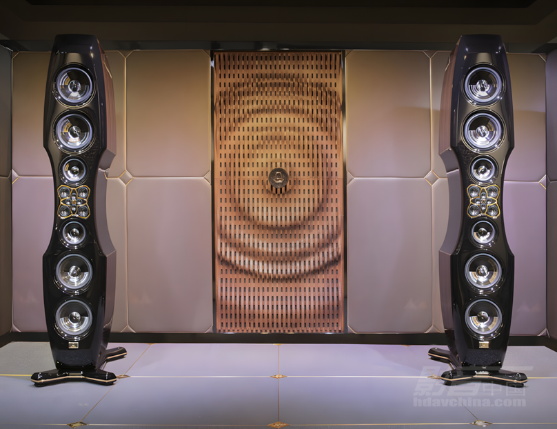

Enigma Veyron是Kharma的旗舰系列,中文名字叫做“威龙”,共有5款产品,旗舰型号是Enigma Veyron 1D,也叫做威龙一号。名字当中的“D”指的是钻石高音单元,其高音部分由一个创新的高音模块构成:正中央是4只1英寸的钻石高音单元,外围由4只2英寸钻石高音单元包围,共同组成一个8只钻石高音的阵列,旨在获得极致通透、延伸自然的高频响应。中低音单元则采用了Kharma自行研制的Omega-F单元。这种单元使用超过20颗不含铁的磁体群,避免了磁力涡流,配合碳纤维音圈筒,能实现对振膜的快速、精准控制,确保声音的速度感和瞬态表现一流。Enigma Veyron 1D的箱体设计采用采用独特的哑铃式对称结构,由超高密度的Bulletwood 精心加工而成,这种木材异常坚硬,能有效消除箱体谐振。

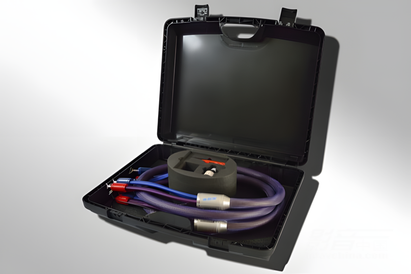

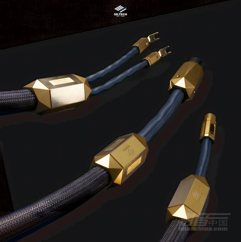

Siltech(银彩)
代表产品:Master Crown Series
网址:www.siltechcables.com
品牌介绍
Siltech的故事始于1983年的荷兰。两位年轻的大学生通过实验发现银是极佳的导体,并致力于制作银质音响线材,品牌名称由此结合了“Silver”与“Technology”。公司创立初期的核心工作是对各种银材料进行深入研究。品牌历史上一个关键转折点发生在1992年。当时在飞利浦担任研发工程师的Edwin Rynveld买下了Siltech公司,他的太太Gabi Rijnveld也是Crystal Cable的创始人,两个品牌同属International Audio Holding集团。Siltech的起点始于对G1纯银导体,开发出99.99%高纯度纯银导体。1997年,Siltech迎来革命性突破,G3导体以24K金原子填补纯银晶体的缝隙,形成了Siltech标志性的温暖且富有光泽的声音特质。2013年金银合金技术的持续优化,G7导体应用于Classic Anniversary和Royal Signature系列。2021年第九代金银合金,进一步优化结晶,缩短“煲线”所需时间,G9应用于全新的Classic Legend系列,成为市场销售主力。2022年,Siltech开发出S10单晶银导体,通过复杂工艺形成极长的单一银结晶,彻底消除晶体断面,传导性能比一般纯银提升112%。并运用到40周年产品Royal Crown系列当中。2024年将S10升级到S10+,推出旗舰产品Master Crown。除了线材之外,Siltech还有其他品类的经典产品,包括SEPA真空管功率放大器、Pantheon XXV大型扬声器系统以及Symphony扬声器。
近年来,Siltech所属的IAH集团通过收购进行战略布局,收购了德国HMS公司,重启Sphinx Audio品牌,计划将Siltech及旗下Crystal品牌的所有音箱、放大器等非线材产品归入Sphinx Audio。
产品特点
Master Crown系列是Siltech最新的旗舰产品,该系列目前有喇叭线、电源线和XLR平衡信号线。与Royal Crown相比,进行很大的升级。首先导体材质从S10升级到S10+,Master Crown的屏蔽层多达11层,包含Kapton聚酰亚胺薄膜、Kapton、真丝、铁氟龙等多种材料,利用不同材料的特性以取得最有的屏蔽隔离效果。Master Crown信号线在结构上有显著创新。它采用了行业首创的 “平衡接地” 设计,通过特殊的几何排列和屏蔽层,使正负半波信号的传输时间完全一致,从而将共模噪声抵消的效果发挥至最佳,实现了全球首创的超低噪讯与失真水平。Master Crown喇叭线由 6股超粗S10+导体以完美对称的六角形结构排列而成。Master Crown电源线则采用独特的 18股导体配置,结合多层高级绝缘与屏蔽,致力于创造“零磁场”环境,将电磁干扰降至最低。

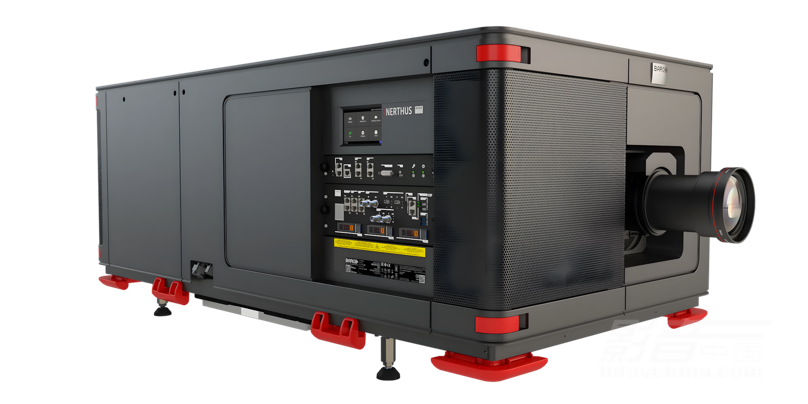

别看Barco现在是全球可视化的技术领导者,但是它的故事却是从近一个世纪前的收音机说起。1934年,创始人 Lucien De Puydt 在比利时西佛兰德省的Kortrijk创立了Barco。品牌名称“Barco”是其最初业务 “Belgian American Radio Corporation”(比利时美国无线电公司) 的缩写,核心业务是组装从美国进口的收音机部件。1941年,在De Puydt去世后,Camiel Descamps将公司迁至科特赖克,推动了其成长。
随后的几十年里,Barco展现了在消费电子领域的创新能力:1949年开始开发能接受不同信号标准的多制式电视机,成为该领域的先驱。1951年推出了名为“Barc-O-Matic”的点唱机。1967年成为欧洲最早推出彩色电视机的制造商之一,同年还推出了晶体管便携电视。真正奠定Barco在高端投影领域领导地位的,是1990年代至2000年代初期。随着数字影像技术的成熟,Barco率先完成从CRT向DLP(数字光处理) 技术的战略转型,并成为德州仪器(TI)在专业DLP投影领域最重要的合作伙伴之一。
进入21世纪后,Barco 的技术版图进一步扩大。Barco 成为全球最早获得 DCI 认证的厂商之一,其 DP、SP、Series 2 / Series 4 数字电影放映机 被大量部署于全球商业影院和高端私人影院市场。在高端家庭影院与定制安装领域,Barco 通过 Barco Residential(后演化为与 CineLife / Bragi / Loki / Balder 等系列相关的产品线)成功将专业影院技术下放至顶级私家影院系统。
产品特点
在Barco的高端家庭影院投影机板块,Nerthus是当之无愧的旗舰型号。它采用了与高端商业影院放映机同等级别的 3片1.38英寸原生4K DMD显示芯片(3DLP方案),能提供4096x2160的真实物理分辨率。光源方面,它使用了 RGB三基色激光光源,这不仅使其光输出亮度达到了惊人的 32000流明,足以轻松驾驭200至300英寸的巨幕,更赋予了它实现 100% BT.2020/REC.2020 超广色域的能力,能精准还原高规格电影中的丰富色彩。Nerthus 配备了 VHC(极高对比度)全玻璃镜头,能实现高达 5000:1的动态对比度,支持高达70%的镜头位移功能。内置了Barco Alchemy ICMP-X影院媒体处理器,使其不仅能播放普通的4K UHD蓝光和流媒体内容,还能兼容专业 DCP数字影院加密格式的播放,真正将电影院搬回家中。

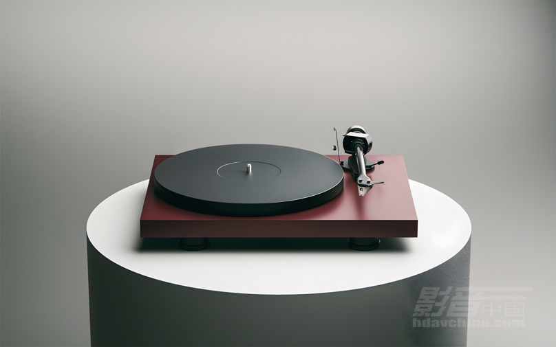

Debut Evo是Pro-Ject一款非常热销的黑胶唱机型号,目前更新到第二代。Debut Evo 2配备了8.6英寸一体成型碳纤维唱臂,这种唱臂材质轻质且高刚性,能有效抑制自身共振,配合全新的、由精密CNC切削而成的低摩擦重型唱臂轴承,确保了唱针在唱片沟槽中拥有极其稳定、顺滑和精准的循迹能力。唱头部分搭载了Pro-Ject与丹麦Ortofon专门为它合作开发的 “Pick It MM Evo”动磁唱头,在信号输出和频响方面均有所优化。1.7公斤重的铝制转盘内部集成了TPE阻尼环,能有效抑制转动时产生的不必要共振。同时,唱机底部的支脚具备自动调平功能,即使放置表面略有倾斜,也能自动保持机身水平,确保了长期稳定的工作状态。Debut Evo 2提供了多达10种不同的饰面选择。
