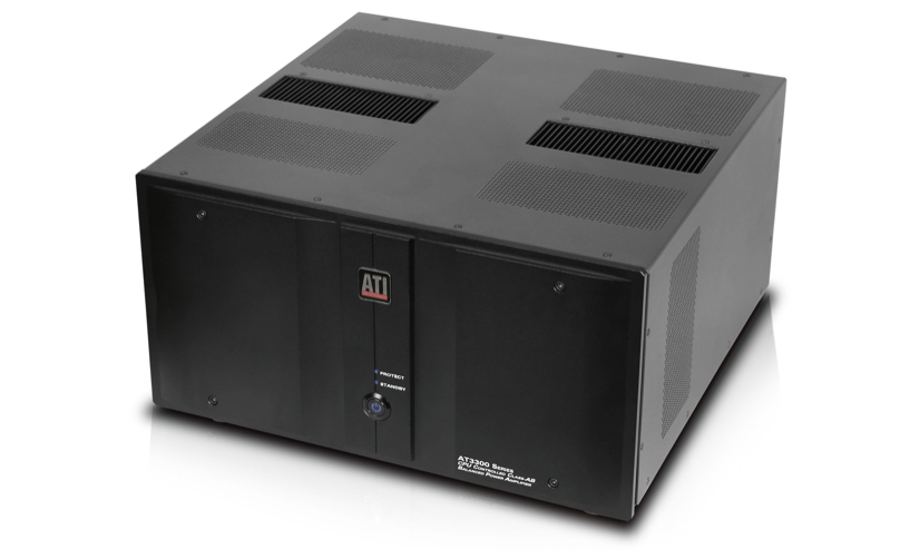

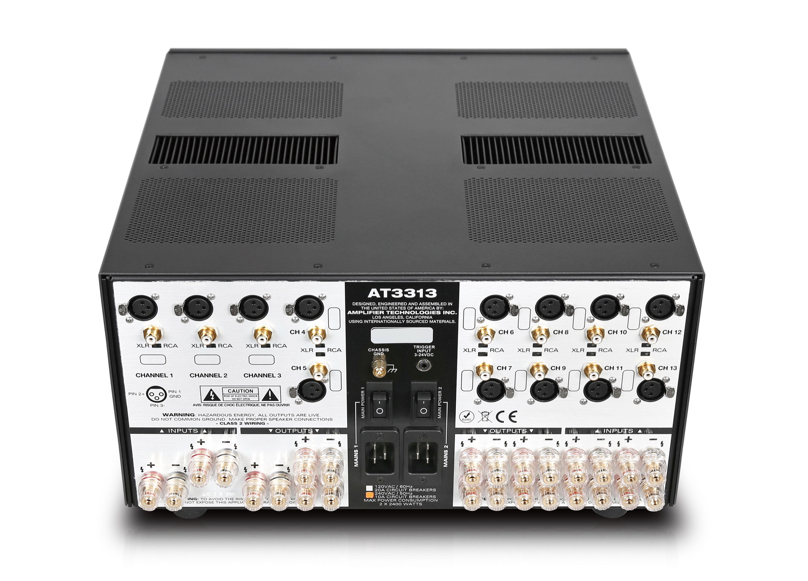

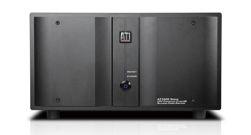

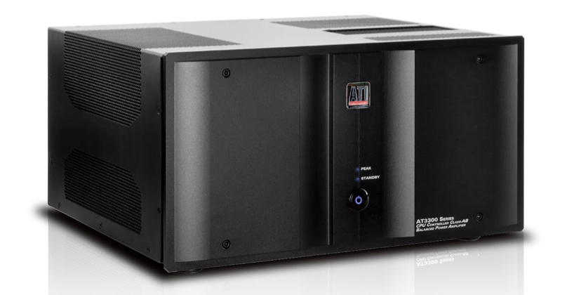

AT3313是ATI为满足高端影院对更多声道需求而推出的13声道AB类后级功放,可以说,AT3313满足了部分严苛用家低失真、高效率、大功率和均衡音质的需求。AT3313的13声道输出可满足7.1.4杜比全景声系统的配置需求,契合了当下影音发烧友对沉浸式体验的追求。与其他AT3300系列产品每声道330W的统一功率输出不同,AT3313采用了前置LCR声道330W+其他声道165W的灵活配比方案。尽管采用了不同功率的声道配比,但AT3313的总功率输出仍然可以达到2640W,与8声道型号相当。
一般情况下,前置声道通常会使用大体积的座地式主音箱,需要较大功率驱动才能释放出足够的动态响应和低频能量。而环绕声道和天空声道则会选用体积较小的书架箱,同样的大功率会出现功率盈余,AT3313适度降低其他声道的输出功率,拓宽声道数量,这是一种设计巧思。

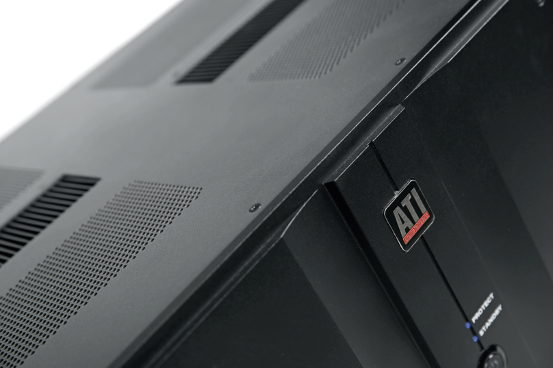

对于后级而言,其核心就是电源变压器,ATI在磁芯上同时缠绕两根线材,以确保变压器完全对称,从而提高效率并减少失真,官方称之为双线绕组对称环形变压器,据说相比传统材质能提高18%的效率。AT3313采用了电流反馈平衡功放拓扑结构,并且将偏压设置替换为通过温度传感器自动控制,有效解决传统AB类功放无法稳定维持最佳偏压电流的问题。

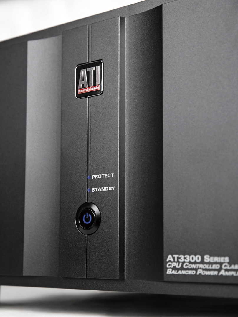

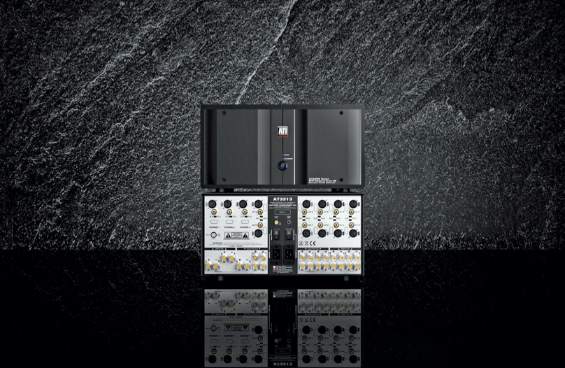

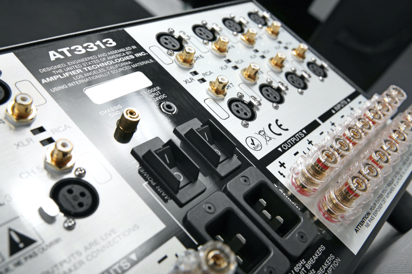

ATI把每4个声道的功放模组集成到单个散热片上,同时设置独立可控的超静音风扇,可以通过被动+主动两种方式散热。在AT3313身上,ATI把交流电源部分、电源输入口、断路器和待机电源移至机箱中央,形成对称的机箱结构,从而为机箱内的风扇和散热器提供更好的空气流通。机器内部采用这种全对称设计,能够优化空气流通效率和静音风扇的运行效率。在防护方面ATI也是想得周到,AT3313搭载了光耦合保护电路,这是一种独立于信号电路之外的保护机制,不会对音质产生任何影响。它能够检测到设备中的短路和电气尖峰,一旦触发就立即切断电路保护设备,高度可靠。此外还有软启动电路,由于存在电容等元件,在上电瞬间会产生大电流冲击,软启动电路可以平稳升压,避免电子元件受到瞬时大电流的损害,大幅延长使用寿命。

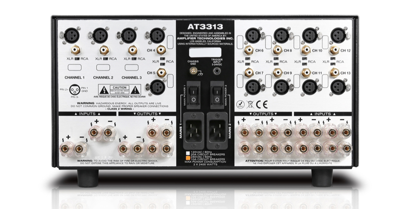

产品参数
● 类别:AB类放大器
● 输出(FTC 20Hz-20kHz,8Ω):3×330W + 10×165W
● 声道数:13声道
● 输入灵敏度:2.01V
● 频率响应:20Hz-20kHz
● 阻尼系数:>400
● 串扰抑制:优于-80dB
● 输入阻抗:20kΩ
● 直流偏移电压:<±5mV
● 功耗:50-2400W(视配置而定)
● 尺寸(HWD):8.75×17×16.5英寸
● 重量:45kg
