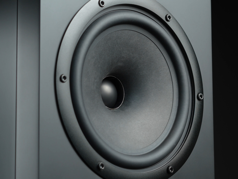

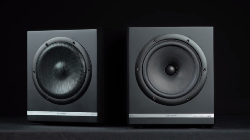

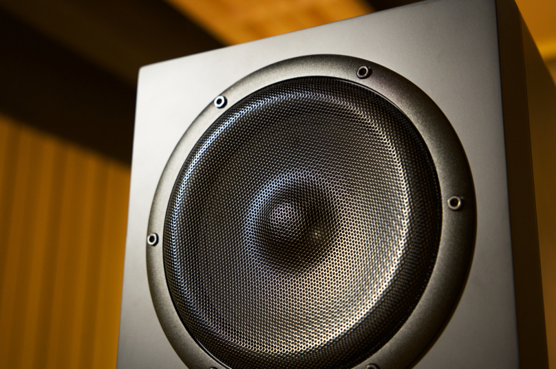

M8的核心,在于其标志性的“共点同轴扬声器单元”。从1994年取得中国首个扬声器结构专利后,索威一直专注同轴扬声器的研发与制造,目前已建立3万平方的科技产业园,研发生产了全球最小的同轴单元(2.5英寸低音+0.75英寸高音)与最大的同轴单元(18英寸低音+3英寸高音)。而M8将1.5英寸软球顶高音单元精确置于8英寸低音单元振膜的中心轴线,实现了物理上的“一点发声”。这一结构从根本上解决了传统分频音箱高、低音单元上下分离所带来的“相位差与时间差失真”问题。
声音从同一物理点传播,带来最直接的听感提升便是“极其清晰的声像定位与稳定的结像能力”。无论是人声的口型聚焦,还是乐器在舞台中的排列,M8都能忠实地还原于聆听者面前,带来如同亲临录音现场般的质感。

M8拥有50Hz-20KHz的宽广频率响应范围,远超人耳的听音范围,低音下潜力度不光听得见,更能感受得到。其8英寸大口径低音单元,在峰值功率达200W(额定100W)的强劲功放驱动下,能实现深沉至50Hz的低频下潜,并爆发出114dB的最大声压级。

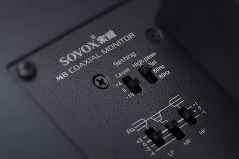

索威M8还充分考量了用户的实际使用场景,其背板设置了独立的高、中、低频调节装置以及HP高通滤波开关,便于用户依据不同房间的声学特性进行细微调整,从而迅速获得平衡且耐听的音效。在输入方面,它配备了XLR平衡输入接口,能够有效抑制长距离传输过程中的干扰。同时,完备的过压、过流、短路及开关冲击保护电路,保障了设备能够长时间稳定运行,既安全又可靠。

- 控制功能:电平、高、中、低音滤波、HP高通滤波
