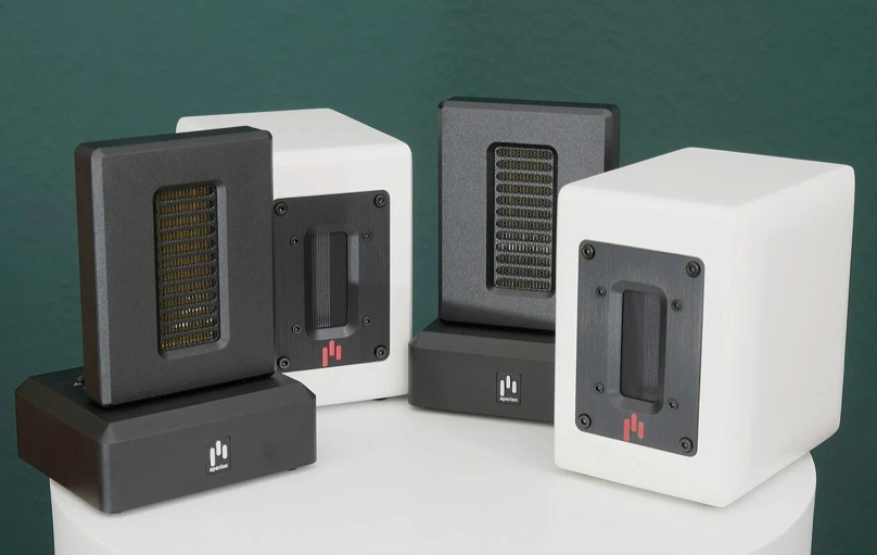

在本次评测中,我们精心挑选并着重对以下三款各具特色的型号展开了细致对比:

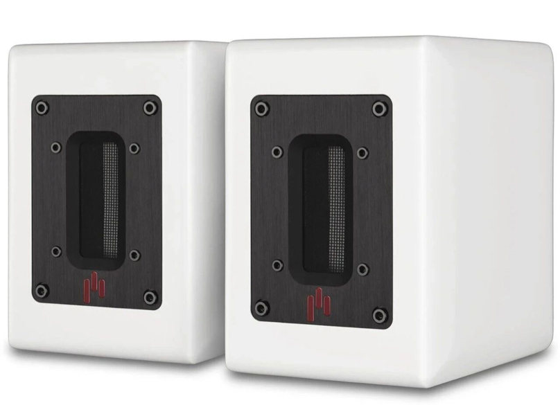

首先是PST Mark II(平面带式超高音),它是入门级发烧友的不二之选。这款超高音单元凭借先进的平面带式高音技术,能够输出平顺细腻的音色,让每一个音符都仿佛轻柔地拂过耳畔,带来温暖而舒适的听觉享受。

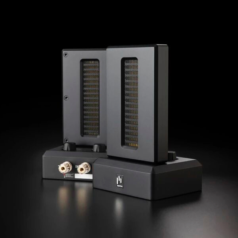

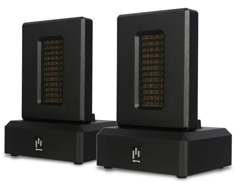

其次是RST(铝带式超高音),它采用了独特的铝带式高音单元,这种设计赋予了它极为迅捷灵敏的瞬态响应能力。在播放动态变化丰富的音乐时,它能够精准且迅速地捕捉到每一个声音的起伏转折,让音乐充满活力与激情。

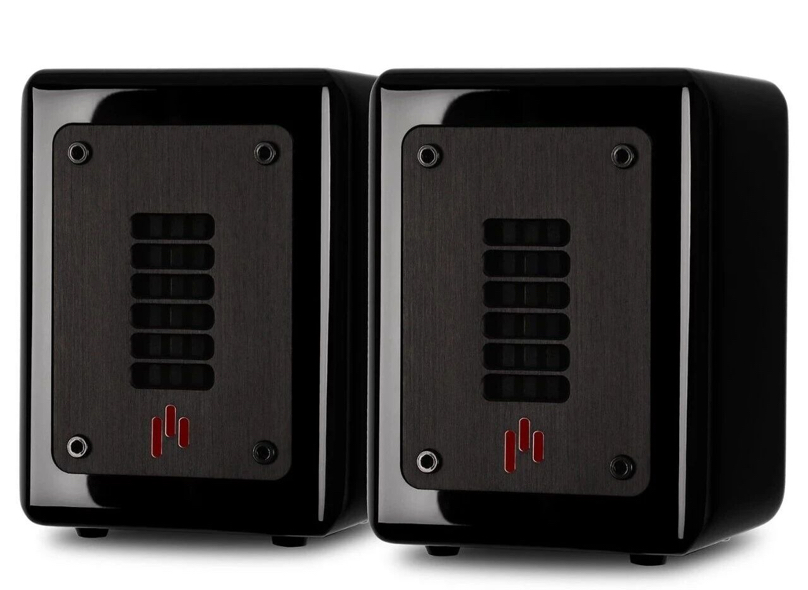

最后是DST(双向气动式超高音),它配备了先进的前后双向发声单元,这一创新设计使其能够显著提升空间氛围感与声场深度。当音乐响起,仿佛将听众置身于一个宏大而立体的音乐空间之中。
其中,DST型号尤为独特,其发挥的作用堪比“氛围高音”。凭借其后向发声的巧妙设计,声波在发出后会经由前墙反射回传,巧妙地营造出一种更为宏大、深邃的声场幻象。这种独特的听感体验,正如同您在Burmester(柏林之声)等顶级音响品牌的高端扬声器中所能领略到的效果一般,让您在家中就能享受到专业音乐厅般的沉浸式听觉体验。

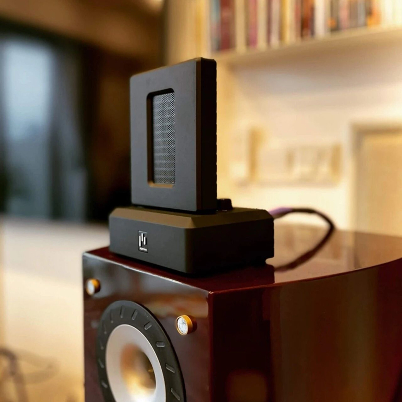

在连接超高音单元时,建议使用短的扬声器线或者裸线,将超高音单元的接线柱直接、稳固地连接到主扬声器的输出端,确保连接紧密无松动,避免因接触不良产生杂音或信号损失。放置超高音时,应尽可能将其靠近主扬声器的前缘位置,这样能够有效最大程度地减少声音衍射和相位问题,让声音的传播更加直接、纯净,提升整体音效的清晰度和层次感。
此外,还需根据您的个人喜好以及房间的声学特性,合理设置超高音单元的音量和分频点。正确的设置是充分享受超高音单元微妙优势,同时避免其盖过音乐中其他元素的关键所在。在初次设置时,始终建议从较低的灵敏度和分频点设置开始,并在聆听过程中根据实际听感逐步进行细致调整,直至达到最满意的音效效果。
