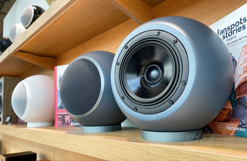

毫不夸张地说,喇叭单元是音箱的“灵魂”,某种程度上,决定了声音的上限。Planet L Performance搭载全新设计的同轴单元,将中低音与高音完美整合于同一轴心线上,避免传统多单元音箱因位置不同产生的相位干涉与时间差,以近乎理想的点声源发声,从而带来精准的声场定位和连贯、自然的音像衔接。

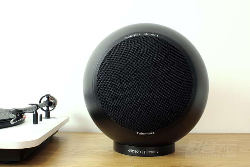

03.PNG新款于球体边缘有“Performance”字样以示区别
6.5英寸口径的中低音单元采用纸基纤维振膜,施加特殊阻尼处理。纸基振膜+纤维层,堪称经典款材质选择,过往也受到了众多Hi-Fi品牌的青睐。只因其兼具轻质与高刚性,能快速响应信号中的瞬态变化,又有效抑制振膜在剧烈运动时产生的分割失真。阻尼涂层进一步优化了振膜的自阻尼能力,使得中频区域的还原更加平滑自然,人声与乐器的质感真实、可信。
更重要的是,与前作相比,新款单元在功率承受能力上几乎翻倍。这意味着播放大动态音乐时,比如交响乐的高潮部分或电子乐的重低音段落,单元能承受更大功率的“压榨”而不失真,且保持从容不迫的控制力。对于追求大动态、强节奏的音乐爱好者而言,这一提升无疑是极具吸引力的。
04.PNG同轴结构的纸基纤维振膜中低音与丝膜球顶高音(网图)

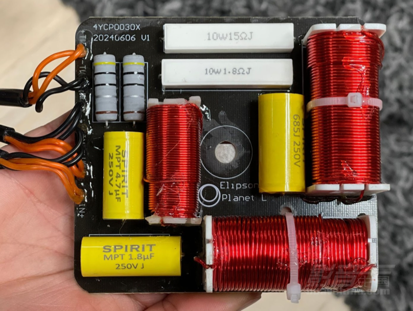

Planet L Performance中,Elipson毫不吝啬选择了Planet L Gold Edition同等级的分频元件,体现品牌对此环节的重视。18dB/倍频程的滤波斜率设计,也在声学性能与元件复杂度之间取得良好平衡。较陡的衰减斜率确保了中低频与高频间的过渡干净利落,避免频段重叠可能带来的音染与相位混乱。
材质选取方面,Elipson更展现出“老品牌”的深厚功底与执着态度。串联电容选用MKP聚丙烯薄膜电容,并联电容则为MKT聚酯薄膜电容。它们通常只出现在高价位Hi-Fi音箱中,以其极低介质损耗和优异稳定性闻名。线径为1.2和1.0的低内阻(DCR)串联电感,有效降低了信号传输过程中的能量损耗,精密金属氧化膜电阻,保证分频点设置的精确性与长期稳定性,由此令分频网络最大限度减少信号的损失与音染。
07.PNGPlanet L Gold Edition同等级分频器(网图)

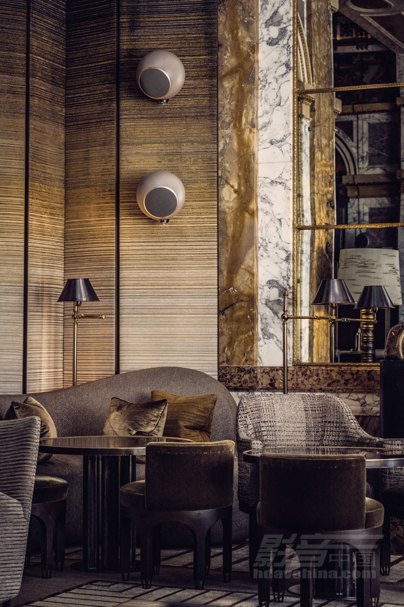

08.PNG利用壁挂支架安装的Planet L Performance
