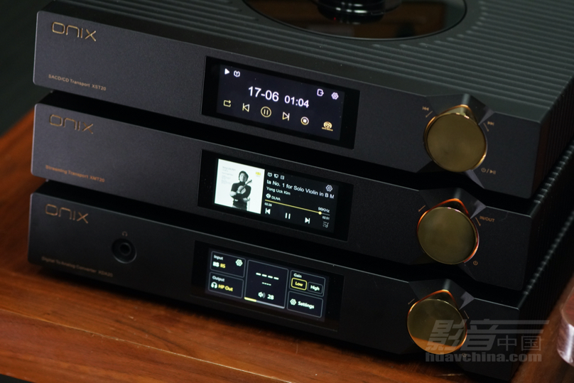

XST20 SACD/CD转盘、XMT20流媒体数字转盘、XDA20 D/A转换器是ONIX全新Zenith系列的三款产品。它们的体积比起常见的台式机要小。ONIX通过这三款新品告诉大家:我将音响从传统的客厅应用场景走向桌面场景。其中,XST20是SACD/CD转盘,还支持MQA展开,DSD源码输出;XMT20是“数字转盘”,负责网络流媒体和本地文件播放;XDA20就是D/A转换器,还自带耳机口。Zenith系列三件套的灵活性很高,可以根据自己的需求独立选购。假如我是CD、SACD唱片的忠实FANS,可以用XST20  + XDA20,组成一套高端的分体式SACD/CD播放器,不追求实体唱片的用户就用XMT20 + XDA20。如果你像我这样是“既要又要”的人,那就直接上三件套,一步到位。

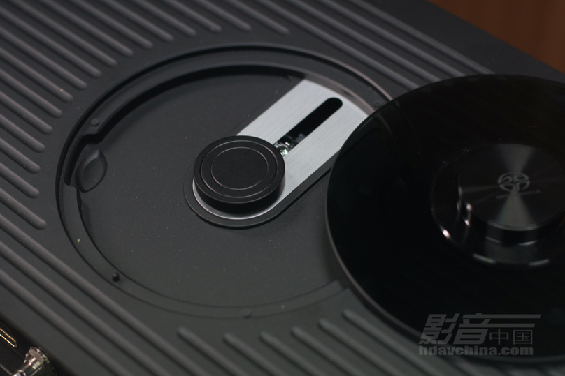

Zenith系列三件套,每一件产品的体积不大,但它们的整个机身采用CNC一体成型铝合金外壳。严格来说,整个机箱是由一个一体成型铝合金外壳,再加上一块厚底板组成,外壳与底板之间由八颗螺丝将两部分紧密接触,最大限度减少拼接面。而且手感结实沉稳,可以减少外部震动,尤其是对于XST20 SACD/CD转盘这种采用机械结构读取数据的播放器来说,结实沉稳的机箱可以提高读碟准确度。另外,这种机箱结构更有利于导热,散热性能更好。说到散热,虽然XST20和XMT20在工作中感受不到明显热量,但XDA20工作一段时间后会有明显发热。厚实、拼接面少的机箱就相当于一个大型的散热器,散热效能高。
03.JPGXST20 SACD/CD转盘采用顶部入碟式设计

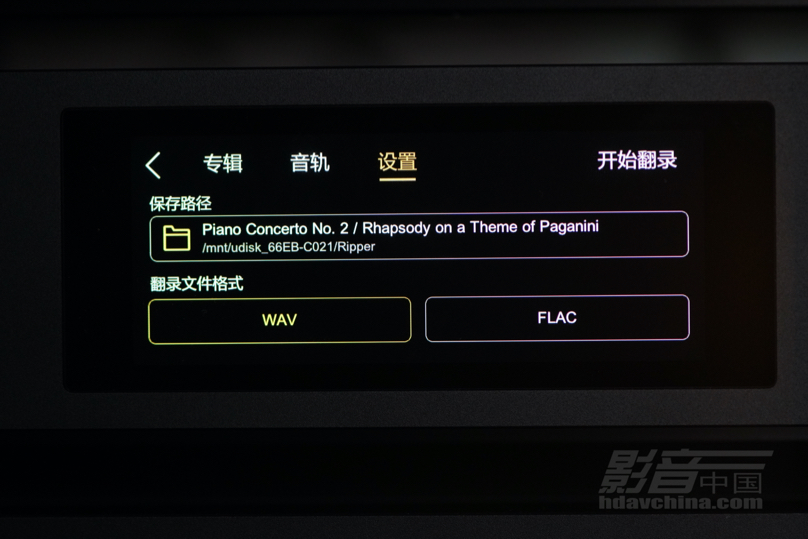

XMT20在外接光驱的情况下还能播放CD唱片以及对唱片抓轨,可以保存为FLAC或WAV格式,这方面由用户自行选择。而且XMT20在连网的情况下,还会通过网络获取CD唱片的信息。我拿了一些CD唱片来做实验,我发现老版本唱片的信息能被识别出来。比如,RCA在1984年发行的,由莱纳和鲁宾斯坦演出的拉赫曼尼诺夫《C小调第二钢琴协奏曲》/《帕格尼尼主题狂想曲》就能识别出专辑标题以及曲目名字的信息,而SONY CBS在日本发行的《Horowitz Play Chopin》就识别不出来。我猜这是跟发行地区有关系,因为它并不是全球发行的。但如果想让抓轨文件的音质更好点,那可以选择一台为音频优化的外置光驱。比如说山灵CR60。
XMT20内部的用料是相当扎实,电源部分是双电源设计。变压器是Talema,滤波电容是双Vishay 4700uF,数字部分是双飞秒时钟,核心部件是两只Accuslicon的AS318-B晶振,分别对应44.1kHz和48kHz及其倍频的采样率。
04.JPGXMT20支持外接光驱播放CD唱片以及抓轨,而且读碟时会连网搜索CD唱片的信息。抓轨文件可以保存为WAV和FLAC。如果成功搜索到信息就会显示到屏幕上

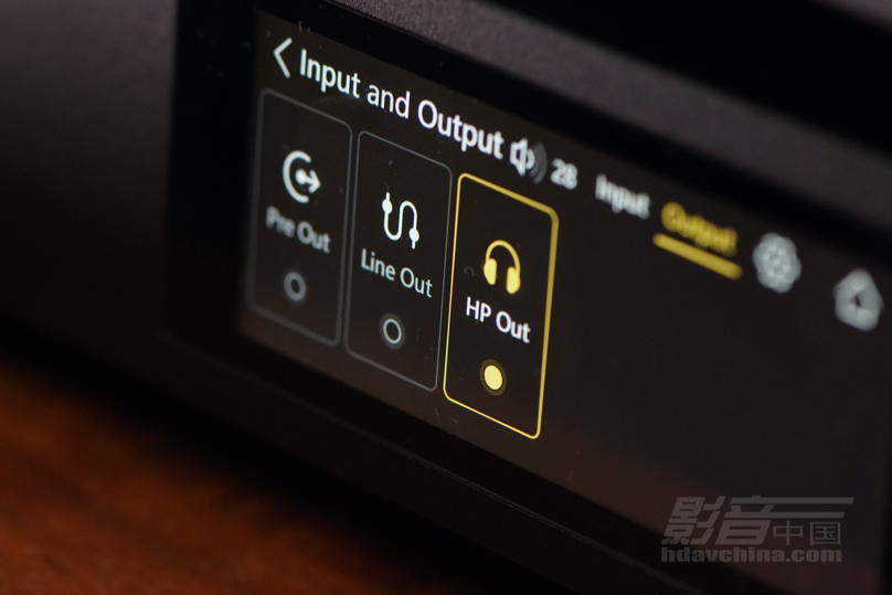

另外,XDA20 D/A还有“前级模式”,准确来说应该叫可变音量输出。这里会引发一些争议。有人觉得可以直驱有源音箱,或者后级功放,有人觉得必须有独立前级。到底能不能直驱,那就看功放,或有源音箱的输入灵敏度。当前这些产品的输入灵敏度都很高,对于拥有高电平输出数字播放器,D/A转换器来说,可以让功放轻松达到满功率状态。因此,只需要对输出信号进行衰减即可。但如果你觉得有前级放大器的声音会更好,那就入手独立前级放大器吧!

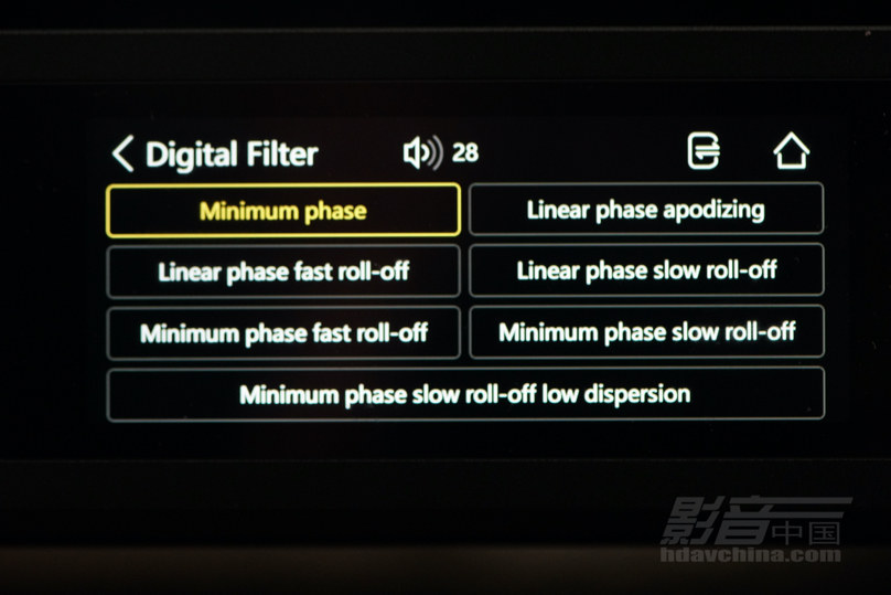

05.JPGXDA20 D/A转换器内置7种数字滤波模式
06.JPGXDA20 D/A转换器的输出有三种模式,从左到右分别是“前级模式”、“固定音量输出”和“耳机输出”

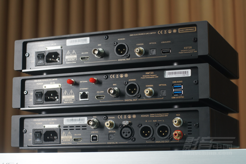

Zenith系列三件套提供了丰富的接口选择:AES/EBU、TOSLINK光纤、SPDIF(包含RCA和BNC)、USB Audio、HDMI-I2S,目的是为了强劲的兼容性。正如前面所说,这三台机器可以独立选购,消费者也会搭配其他器材使用。在这些接口当中,我必须跟大家说:如果条件允许,尽量使用HDMI-I2S接口,因为它的音质表现最好。
为什么呢?这里就要说到一些技术上的事情。IIS原本是CD机、SACD机或其他数字音频播放器内部传输数据使用的界面,分别传输数据信号、位时钟、字时钟和主时钟。它的优点是时钟信号直接传输,但缺点是传输距离短。HDMI-I2S是通过HDMI界面传输原生IIS信号,支持PCM和DSD源码输出,时钟信号可以直接传输到DAC芯片,接收端不需要从数据流中恢复时钟。相比之下,SPDIF(RCA和BNC)、AES/EBU这些传输界面需要将数据和时钟编码在一起传输,接收端需要通过PLL重建时钟,过程相对复杂。TOSLINK光纤虽然抗干扰能力强,但涉及光/电转换的过程,情况更复杂一些。
USB Audio也是不错的选择,因为是异步传输,主时钟由DAC端提供。HDMI-I2S的时钟信号是独立传输,直接传送到DAC芯片,时钟抖动理论上最小,相比之下在传输过程当中更简单、直接。但要注意的是XST20 SACD/CD转盘和XMT20流媒体数字转盘的USB Audio接口对数字信号的支持能力有区别。XST20 SACD/CD转盘的USB Audio接口仅在播放CD唱片时可用。XMT20流媒体数字转盘的USB Audio接口最高就支持PCM 24/768 kHz和DSD512 Native,如果选择HDMI-IIS的话,可以通杀。
我在SPDIF、AES/EBU和HDMI-I2S这三种界面之间来回切换对比,HDMI-I2S在声音透明度和密度方面明显更有优势,SPDIF和AES/EBU相比起来还是糊一点,没那么清晰细腻。而且数据传输线采用HDMI线,但凡符合工业标准的HDMI线都能使用,相比起那些发烧级的AES/EBU或同轴线,HDMI线在市面上的价格实惠很多。
