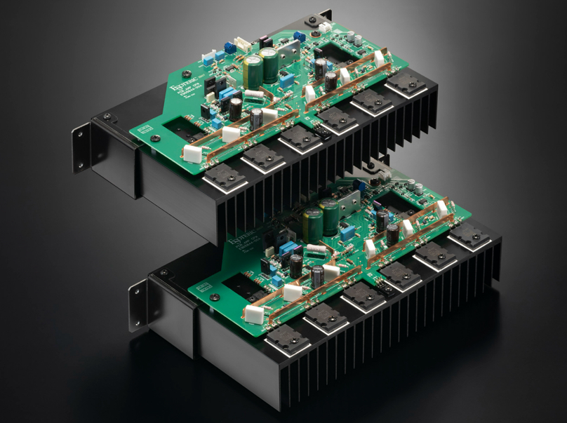

S-05XE 定位30W/ch(8Ω)纯甲类功放,采用大容量双极晶体管 3 并联推挽结构,坚守 “减法美学” 的极简电路哲学:
  • 纯单端设计,信号走最短路径,最大程度保留音乐丰富谐波;
  • 相位补偿采用极简 1 极点结构,末级实现无线圈化;
  • 负反馈 NFB 降至最低,留住音乐最鲜活的动态与生命力。

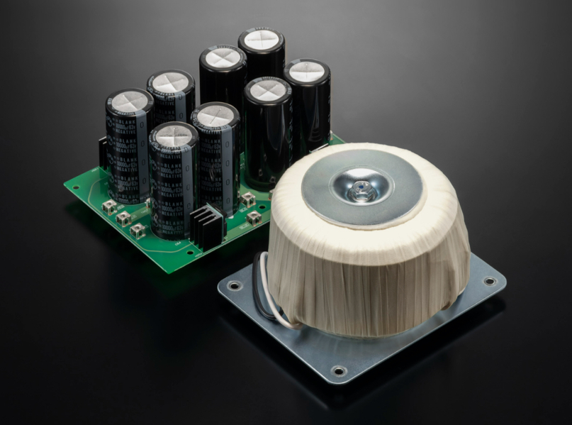

⚡ 电源天花板:1000VA 环牛 + 双单声道,动态响应无死角
甲类功放对供电的需求近乎苛刻,S-05XE 直接把电源配置拉到越级水准: ✅ 1000VA 大型环型变压器:漏磁少、瞬态响应极强,裸装设计杜绝音损,应对大动态电流变化游刃有余; ✅ 双单声道电源平滑电路:左右声道完全独立,杜绝相互干扰,声道分离度与解析力直逼单声道后级; ✅ Grandioso 级定制电容:单声道 10000μF×4 并联,储能充沛,低频扎实有力、声场开阔恢弘。

甲类功放发热量大,温度稳定直接决定音质上限。S-05XE 采用专属温控拓扑: 所有晶体管整齐排列在功放模块最底部,保证同温工作,开机后静态电流快速稳定,即刻进入最佳状态。
同时以低阻抗设计强化驱动力:
  • 105μm 厚铜箔基板,降低线路损耗;
  • 1.0mm 厚高纯度 OFC 母线,无通用接头、螺栓固定,接触电阻更低;
  • 扬声器输出采用无机械触点 MOS FET 开关,信号传输零损耗,轻松驾驭大口径低音单元。

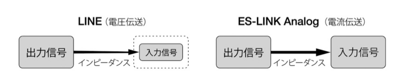

🚀 黑科技传输:ES-LINK Analog 电流传输,还原录音室原声
Esoteric 自研ES-LINK Analog 电流传输技术,打破传统电压传输局限:
  • 传输电流是普通电压传输的约 100 倍,音乐能量完整传递;
  • 采用 “高输出、低输入” 阻抗设计,不受线缆阻抗与长度影响;
  • 前级与后级信号一致性拉满,听感如同直接监听录音室控制台,临场感拉满。

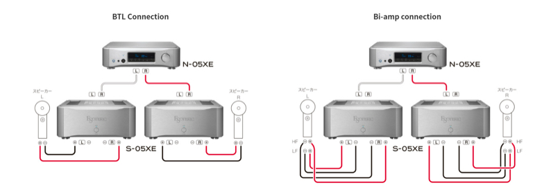

🎚️ 百变驱动:三种模式,适配所有发烧音箱
一台 S-05XE 就能玩转多种发烧系统,支持三种驱动模式自由切换:
  1. 立体声模式:日常家用,30W/8Ω 纯甲,兼顾音质与实用性;
  2. BTL 桥接模式:两台组合,输出 120W(8Ω)单声道,专治低灵敏度音箱;
  3. 双功放模式:两台分别驱动音箱高频 / 低频单元,解析力优先,细节更通透。

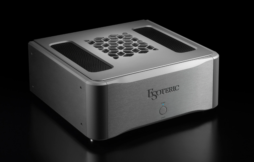

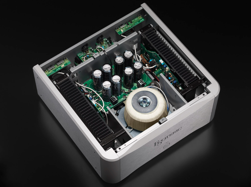

🎨 旗舰工艺:抗振美学,颜值与音质双在线
S-05XE 的机械工程同样达到旗舰级水准:
  • 机箱大量使用铝块,刚性拉满、彻底无共振;
  • 顶板半悬浮结构,避震脚特殊设计,优化振动控制;
  • 波浪形散热鳍,分散共振、抑制谐振;
  • 顶板采用 Grandioso 系列双蜂窝格栅散热孔,精致外观尽显高端质感。

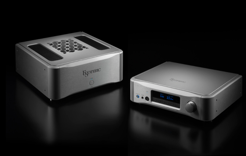

🎶 极简套装:两机登顶 Hi-End
S-05XE 与同系列N-05XE 网络 DAC 前级完美搭配,仅需两台器材,就能组建一套极简风格的旗舰级 Hi-End 系统。 搭配 ES-LINK Analog 连接,告别繁杂布线,轻松享受奢华、纯粹的发烧音乐生活。
