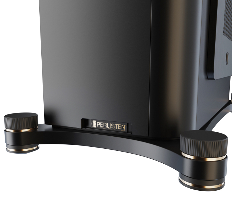

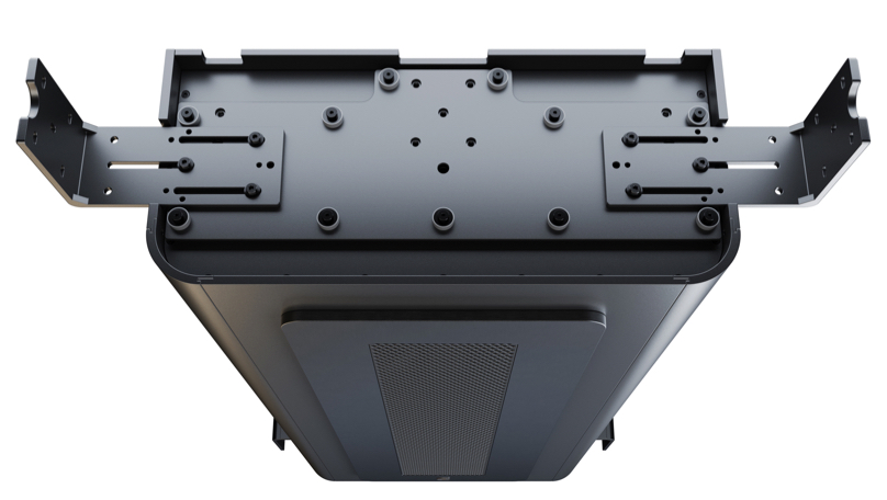

D8is最核心的独特卖点,在你见到实物的那一刻便一目了然。它摒弃了传统低音炮那种占据地面空间、还容易破坏整体精致装修的立方体笨重造型,Perlisten 打造出了一款纤薄立式的高机身箱体,专为靠墙摆放设计。箱体深度仅24cm,既可轻松嵌入透声墙后方,也可独立摆放,或是利用标配配件壁挂安装。不过它重达103kg,壁挂安装无疑会是个不小的挑战!
整炮厚度仅有24cm、高114cm、宽51cm ,箱体为全金属结构,饰边与零部件均经精密加工,工艺堪称完美。作为一名前工程师,我对它的工业设计、精密机加工部件与阳极氧化磨砂背板,都由衷地觉得惊艳。而对审美更为雅致考究的用户而言,它也能巧妙隐藏在 Laura Ashley 透声墙后方,完全不破坏整体视觉效果。

而达成这一切震撼表现的,竟是一款几乎不占用地面空间的设计:无需反复挪动寻找最佳摆位,既可隐藏在 6 英寸深度的透声墙后方,也能直接壁挂安装。
