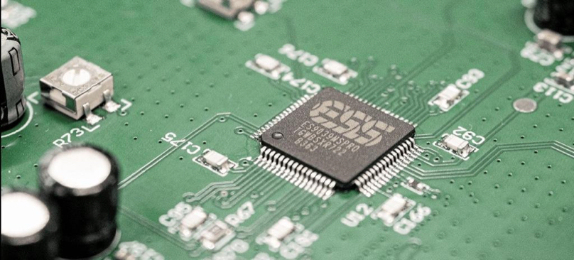

● 旗舰核心:采用 ESS SABRE® ES9039MSPRO 旗舰 DAC 芯片(八组 DAC 通道、 Hyperstream® IV 架构)

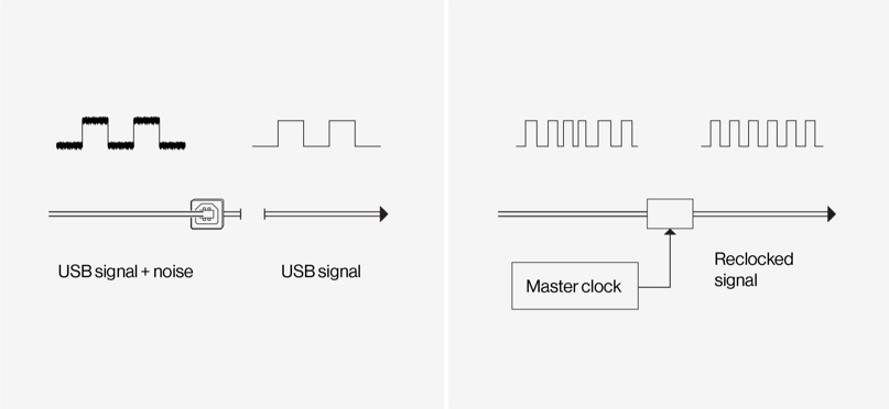

● 纯净传输:USB 接口采全电气隔离设计,大幅阻绝电脑与移动设备的噪声干扰
● 精准时脉:具备主时钟重新时序(Reclocking)技术,有效将 Jitter(抖动)降至最低

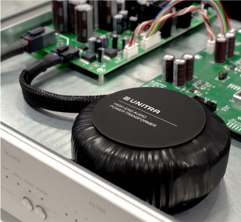

● 发烧电源:采用波兰设计与绕制的专属线性变压器,提供五组独立次级供电

声音的核心
DSH-805 的灵魂所在,是其搭载的 ESS SABRE® ES9039MSPRO 旗舰级 DAC 芯片。这颗芯片内含八组集成 DAC(每声道四组),并采用专利的 Hyperstream® IV 架构,赋予器材极高的线性表现、极低的失真率,以及无比精准的讯号重建能力。这正是DSH-805能够忠实还原录音原貌、保留所有微小音乐细节的坚实基础。

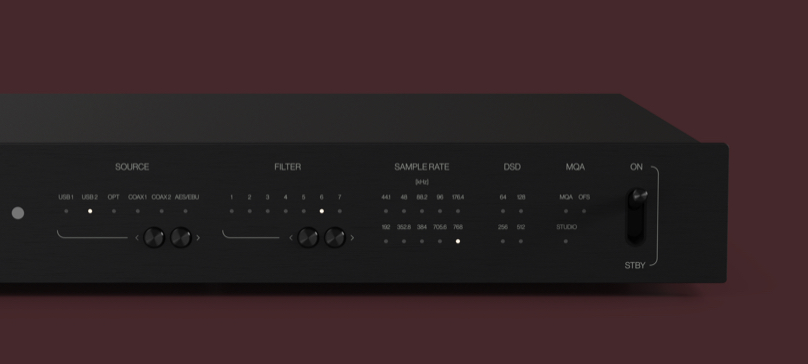

机身前方配置了功能性面板及LED矩阵显示屏,能实时呈现当前的播放讯源、滤波模式以及各项关键参数,包括取样率、音频格式、MQA 状态及DSD指示灯。这种设计既具备现代科技的便利,又延续了 Unitra 经典的工业设计语言,向品牌的辉煌历史致敬。
时钟精准性 —— 将抖动降至最低
为了确保声音的纯净,所有输入的数码讯号皆由内部主时钟统一接管处理。这种架构能有效抑制抖动(Jitter),确保信号在任何情况下都保持极高的时间精准度。主时钟会动态选择最佳频率,让各类数码频源都能在最稳定的时序配置下运作,最终呈现出自然流畅、清晰且动态正确的声音。
USB 电气隔离 —— 保护音频路径免受干扰
考虑到电脑讯源的噪声问题,DSH-805的两组 USB 端子皆配备了电气隔离设计,能有效阻绝来自电脑与行动装置的噪声干扰。此输入方式不仅支持DAC的全部格式,更是官方推荐的最佳聆听方式,能提供最高的稳定性、纯净度以及最优异的转换品质。

电源是好声的基石。DSH-805 采用线性电源设计,核心是一颗由波兰本地设计与绕制的专属环形变压器。结合EMI滤波技术,使其具备极低噪讯、电压稳定与充沛的电力余量。这些要素直接提升了音频的纯净度与动态表现。
装置内部具备五组独立次级电压,由独立的线性供电模组驱动,确保模拟与数码电路完全隔离,互不干扰。DAC 部分更配备了专属的参考电压稳压器,进一步提升转换精度,确保在任何聆听条件下都能维持最佳动态。

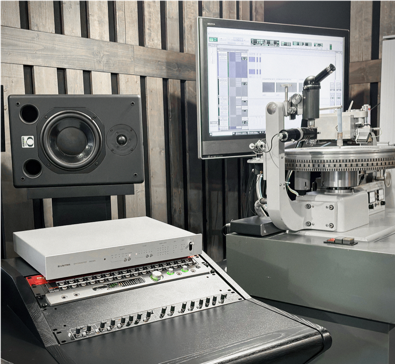

黑胶母带工程验证的实力
DSH-805 的实力并非纸上谈兵,它曾于专业黑胶压片厂 Takt 进行实地测试。在该厂每日将数码讯号转录为模拟母带的严苛环境下,测试结果证实 DSH-805 即使面对高强度的作业,依然能保持自然、稳定且一致的声音特性,展现出专业级的可靠度。
