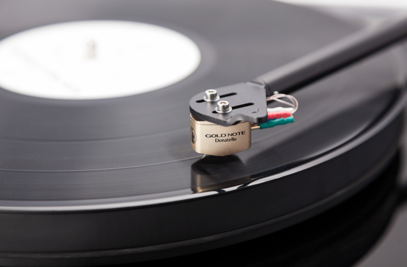

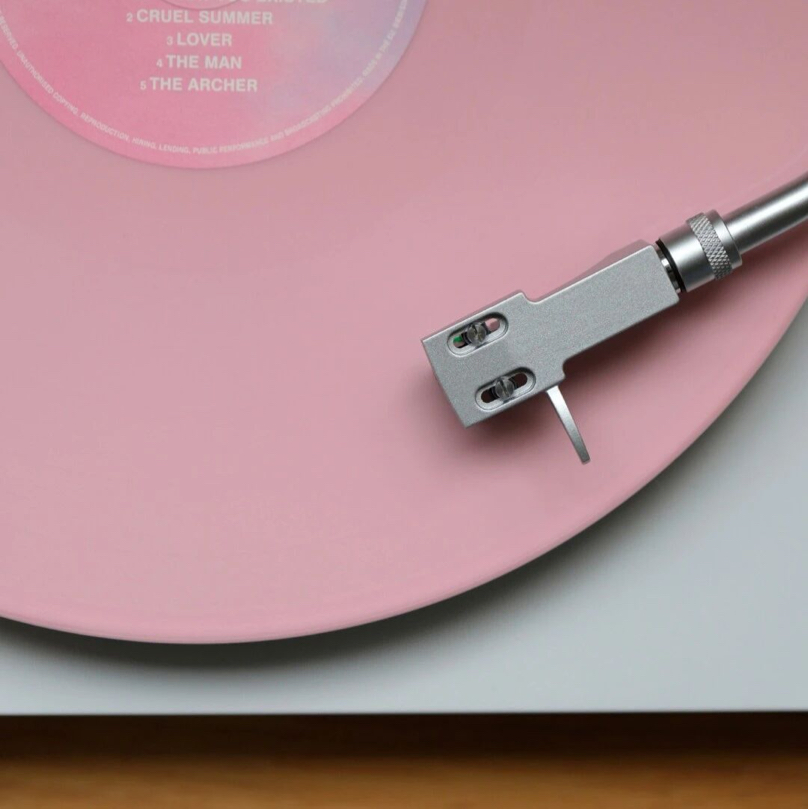

第二步:信号的“提取者”——唱针与唱头的协同工作
当唱机启动,转盘带着黑胶唱片匀速旋转,唱针便会在重力作用下嵌入沟槽,开始“读取”纹路中的信号。唱针的尖端通常采用钻石材质,硬度高且磨损小,能精准贴合沟槽的细微起伏。随着唱片旋转,沟槽的侧壁会推动唱针做与纹路起伏完全同步的微小振动——这一步,是将唱片上的物理纹路,转化为唱针的机械振动,相当于完成了“密码解码”的第一步。
但机械振动无法直接转化为声音,还需要唱头的“转换”。唱头是黑胶系统的“核心转换器”,无论常见的动磁式(MM)还是动圈式(MC)唱头,本质都依赖电磁感应原理:唱针的振动通过悬臂传递到唱头内部,带动磁铁(动磁式)或线圈(动圈式)运动,改变线圈周围的磁通量,根据法拉第电磁感应定律,线圈中会产生与振动同步的微弱电信号。
值得注意的是,唱头输出的电信号极其微弱,电压仅为毫伏级,远低于普通音频信号,无法直接用于驱动扬声器,而且此时的信号还带着刻片时的“预加重”痕迹,需要进一步处理。

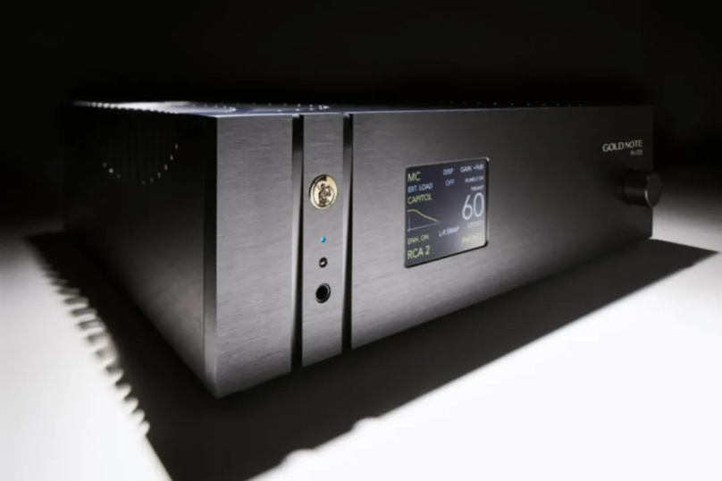

第三步:信号的“校准与放大”——前置放大器的关键作用
唱头输出的微弱信号,首先要经过前置放大器(又称唱头放大器)的处理,这一步是黑胶信号传输中“不可缺少的校准环节”。前置放大器的核心作用有两个:一是“增益放大”,将毫伏级的微弱电信号放大到标准的线路电平,让后续设备能够识别和处理;二是“RIAA均衡校正”,执行与刻片时相反的“去加重”操作,把被削弱的低频信号还原、被提升的高频信号压回,让声音的频率响应和听感回归正常。
如果缺少前置放大器,或均衡曲线不匹配,播放出的声音会出现低频不足、整体偏薄、高频刺耳的问题,这并非黑胶唱片本身的音质问题,而是信号“解码错误”导致的。前置放大器可以是唱机内置的,也可以是独立组件,独立前置放大器通常能带来更纯净的音质和更灵活的调节空间。

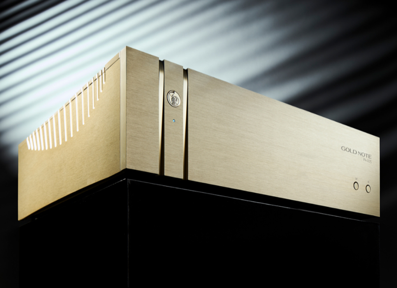

第四步:信号的“赋能”——功率放大器的驱动加持
经过前置放大器处理后的信号,虽然达到了标准线路电平,但功率仍然不足,无法驱动扬声器振动发声——这就需要功率放大器的“赋能”。功率放大器的作用,是将前置放大器输出的信号进一步放大,提升其电流和电压,使其具备足够的功率,能够驱动扬声器的音圈运动。

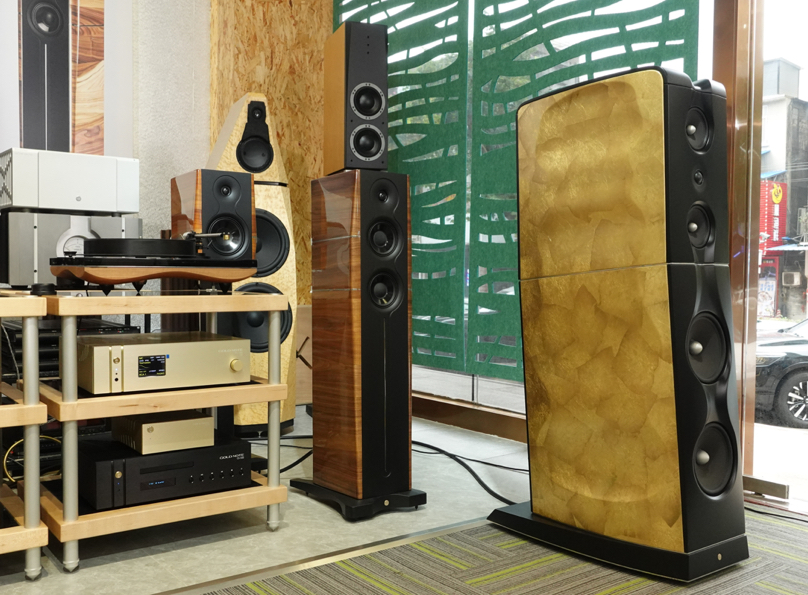

功率放大器的素质直接影响音质表现:晶体管功放频响平坦、失真低,适合还原细节丰富的音乐;电子管功放则带有轻微的偶次谐波失真,能赋予声音更温暖、醇厚的质感,与黑胶的模拟音色相得益彰,是黑胶系统的常见搭配。简单来说,前置放大器负责“校准信号”,功率放大器负责“增强动力”,二者协同工作,才能让信号具备驱动扬声器的能力。
第五步:信号的“最终呈现”——扬声器的声能转换
经过功率放大后的电信号,会被输送到扬声器,这是信号传输的最后一步,也是“电信号→声能”的最终转换。扬声器的核心部件是音圈和振膜,当电信号通过音圈时,音圈会在磁场中产生与信号同步的振动,进而带动振膜一起振动——振膜的振动推动周围的空气,形成疏密交替的声波,这些声波传入人耳,我们就听到了黑胶唱片播放的音乐。
这一过程,恰好是录音过程的“反向操作”:录音时是“声能→电信号→物理纹路”,播放时则是“物理纹路→机械振动→电信号→声能”,完整还原了声音的原始形态。也正因为这种“物理接触式”的信号传输,黑胶才能保留声音的连续波形,捕捉到鼓点、弦乐泛音等瞬态细节的细微变化,呈现出数字音乐难以复制的“空气感”和自然质感。
