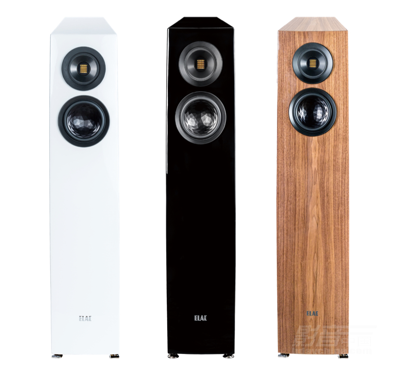

相对造型“惊世骇俗”的旗舰型号,成建制后的Concentro系列于2020年3月引入旧旗舰500系列中的两个经典款——FS509 VX-JET和FS507 VX-JET,造就成初代的Concentro S509和Concentro S507。它们继承500系列长久以来形成的优秀声学基因,造型上又未完全照抄Concentro的椭圆弧线,而是融入现代梯形箱体与优雅的“高跟鞋”底部结构。
可以这样认为,在延续旗舰血统的同时,也创造出极具辨识度的视觉轮廓。而且,无论定价策略还是对寻常家居环境的融入,都更为贴切和富有亲和力。

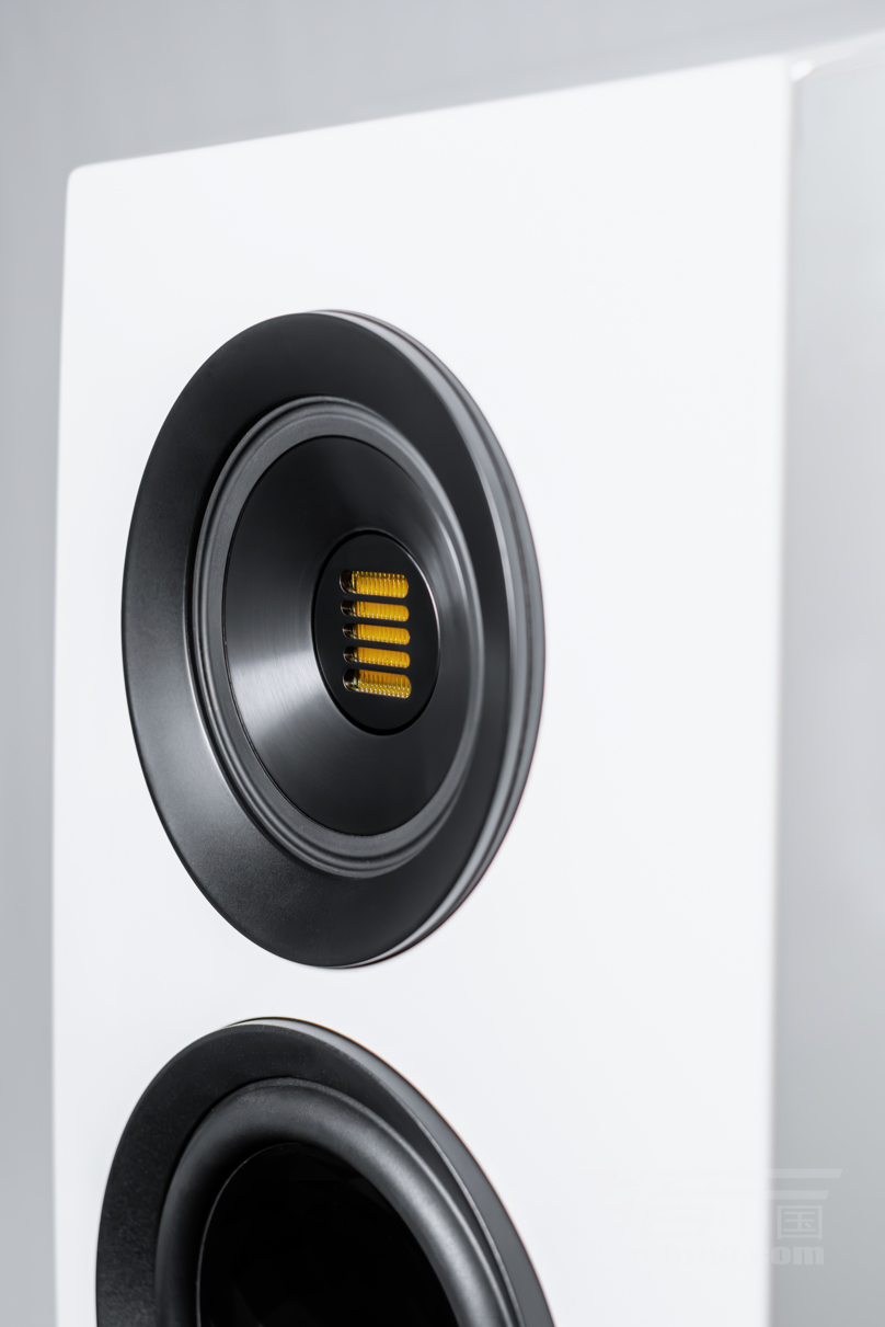

JET 6的气动单元并非单独存在,与Concentro 2.0系列中其它款音箱一样,它被置于stepX-JET同轴单元的正中位置,外圈则是5英寸(130mm)口径的铝合金振膜中音。它们以同轴点声源的形式向外辐射,从而获得高度的相位一致性。
我特别关注的,是同轴单元中一个常被忽略却至关重要的设计——DCR(Directivity Control Ring/方向性控制环)。这是ELAC独有并获得专利的一项技术,用于调节中频的指向性。标配有3个可互换的铝制DCR,用家根据自家的听音环境和聆听位置进行替换——不同DCR环可以调节直达声与反射声之间的比例关系,从而让声波的传递更精确匹配听音距离与空间声学条件。
简单来说,DCR让S507.2具备了比传统固定指向性单元更高的空间适应能力。用户的家居环境、适合的聆听距离,有着非常多的不确定性,它可以适用不同的聆听位置,无论是近场或远场,都能得到针对性优化的中频表现。

正面,是单个7英寸(180mm)AS-XR中低音单元(涵盖频率范围是120~400Hz);侧面,是各2个6英寸(150mm)的AS低音单元(涵盖频率范围在120Hz以下)。

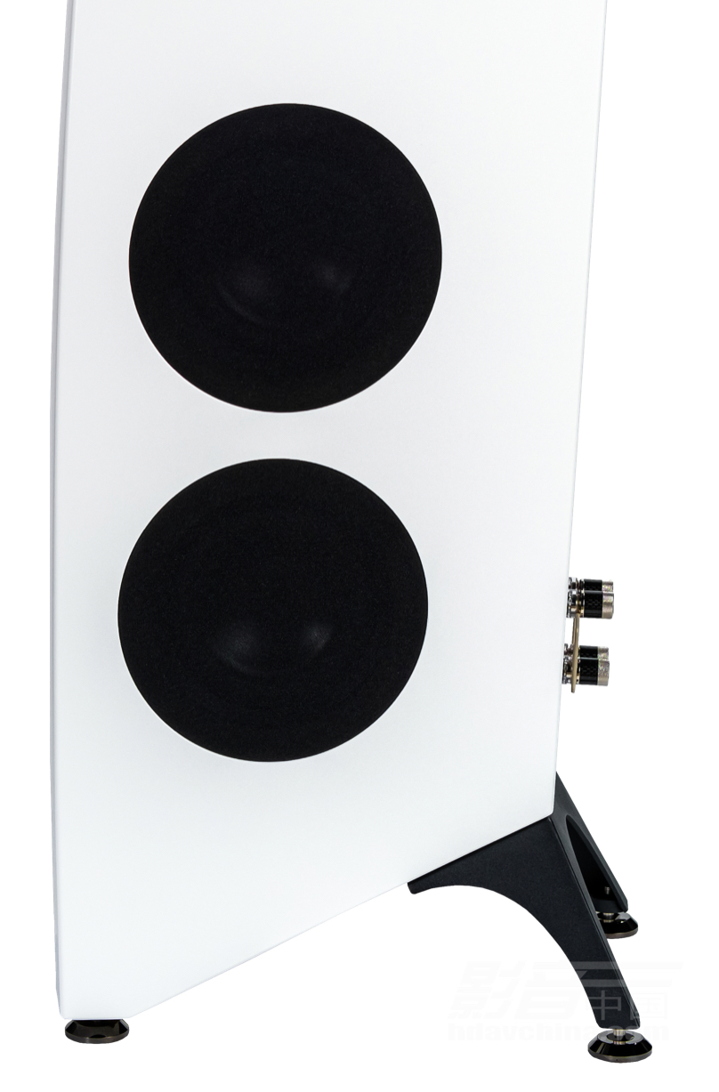

1.Push-Push结构的4低音配置。
S507.2并非巨无霸型音箱,这直接导致其无法使用大口径低音单元(起码是8英寸或更大口径),ELAC给出的解决方案,就是通过多个低音来实现。好处是,不但能保证量感,相对小口径还能提升低频的瞬态响应。单元分列箱体两侧,以ICD(Impulse Compensated Design/脉冲补偿设计)背对背相向工作,使得低频能量极其充裕,而背对背的力抵消作用下,又几乎让箱体纹丝不动。如此,确保其在不同空间中都能维系从容不迫的低频下潜与宽松的频段过渡。
06.JPG单侧各2个AS低音单元

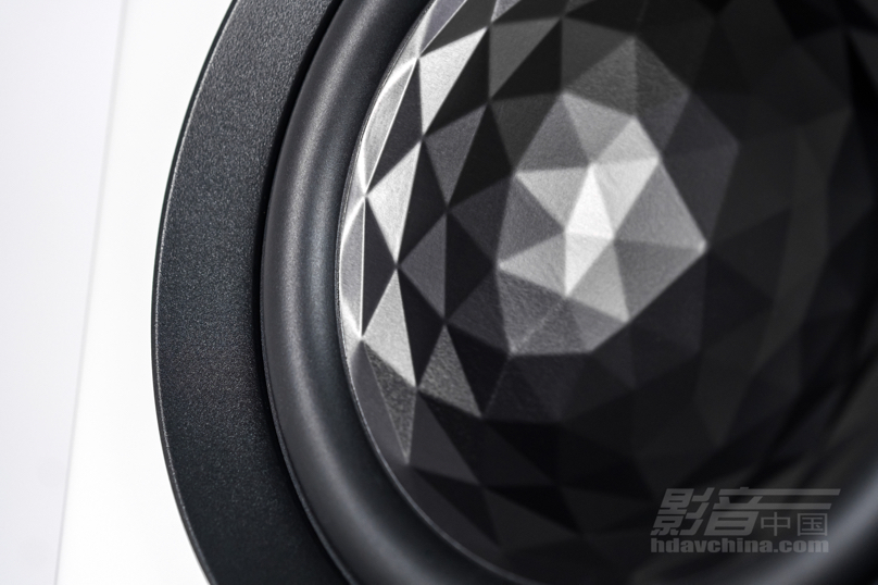

简单梳理一下。首先,前述的4个低音均为AS单元,即Aluminum Sandwich(铝三明治)振膜,以约0.3mm厚度的铝层与纸基振膜结合,打造出“三明治复合结构”;其次,7英寸中低音单元,材料上明显更高级,即Aluminum Sandwich eXtended Range(铝三明治扩展),即俗称的水晶铝振膜,同为纸基振膜,但铝箔厚度减至惊人的0.125mm,通过将其表面压制出水晶状的三角切面大幅提升刚性,从而实现更轻和更硬的突破。
虽然中低音单元的口径更大,但它并非用来承担低频甚至是超低频的重播。S507.2有3个分频点,分别为2600Hz、400Hz和120Hz。2600Hz是同轴单元里高音与中音的分频点,7英寸中低音覆盖的频段,很显然就是120~400Hz,其余由4个低音单元来负责。120~400Hz是极为重要的“关键过渡”频段,它承担了相当多音乐信息的重播,直接影响着人耳最敏感的基频表现。这样的专司其职,在乐器表现力与人声密度上都能获得极强的能量储备,有助于形成晶莹剔透却不失厚重的饱满音质,更避免了传统中低音单元需要兼顾低频而导致中频空洞的不自然现象。可以说,设计上似乎繁琐了些,但带来了更专注也更出色的效果。

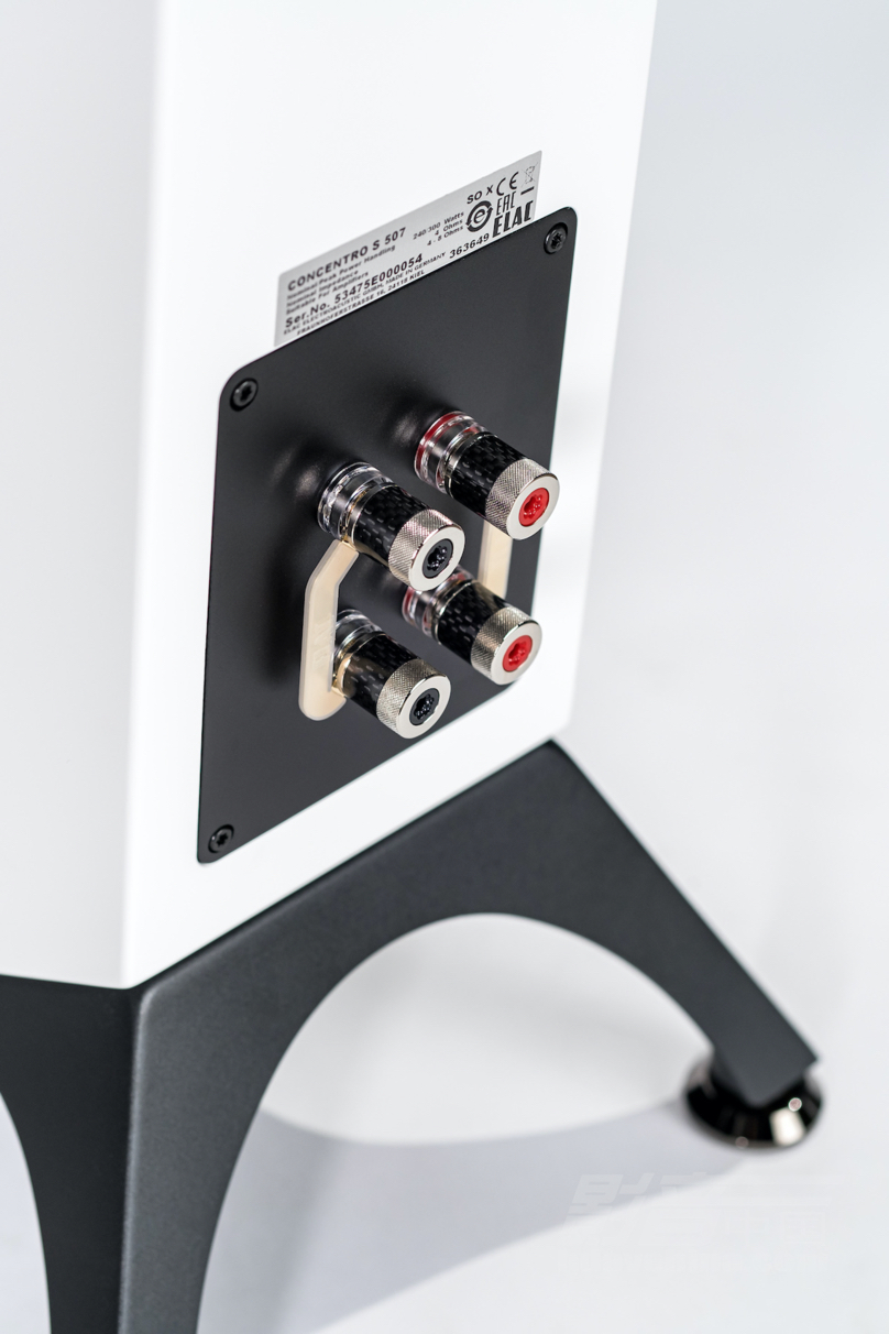

S507.2延续前作洋溢的设计美学:凸形弧面前障板与微微后仰的箱体巧妙融为一体,呈现出婀娜舞者般的优雅气质;底部的“高跟鞋”构造,不仅让视觉感受更为灵动和稳定,更将低音反射孔顺势引入箱体底部,解决对摆位的影响。
08.JPG低音反射孔位于箱体底部

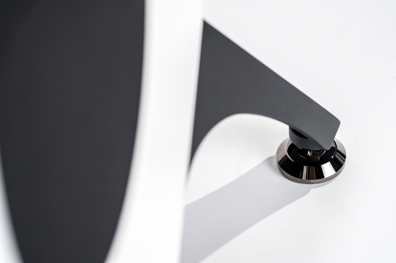

众多设计亮点中,底部造型无疑最令人过目难忘。后侧以两支圆弧支架向后撑起,让整个箱体仿佛“踮”起了脚跟,像穿着高跟鞋的舞者,视觉上灵动而优雅。这项抬升结构承担了两项实用的功能:将原本常见于箱体背部的低音反射孔转而设计在底部,借助垫高后的空间,让低频气流顺畅向下辐射;铝合金底座压低整个音箱的重心,配合后撑支架打造的三角稳定结构,即便左右4个低音单元持续运作,箱体仍能保持岿然不动。
