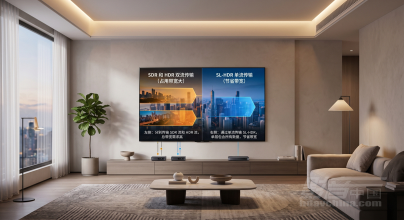

然而,这种视觉体验的飞跃给广播电视行业带来了一个严峻的物理与工程难题:“联播(Simulcast)”导致的频谱带宽消耗。在向HDR过渡的较长一段时期内,广播公司必须同时服务于拥有现代HDR电视的新用户和仍在使用传统SDR电视的庞大老用户群体。传统的解决方案是传输两路独立的视频流,但这会极大地浪费宝贵的射频频谱与网络带宽。

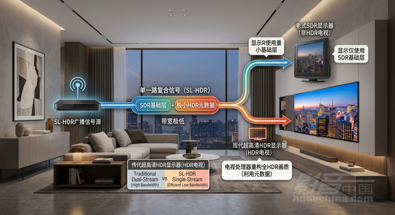

如其名称所示,SL-HDR采用了“单层(Single-Layer)”架构。电视广播公司无需分配双倍带宽来分别传输SDR和HDR两路独立的视频流。相反,编码器只需发送一路基础视频信号,并在视频比特流中嵌入体积极小的动态元数据(Dynamic Metadata)。对于带宽资源极度受限的地面数字电视广播(如需在单一6MHz频道内同时承载多路高清或超高清节目的情况)而言,这种将额外数据开销控制在较低水平(通常仅增加约1%的带宽)的架构显得尤为关键。

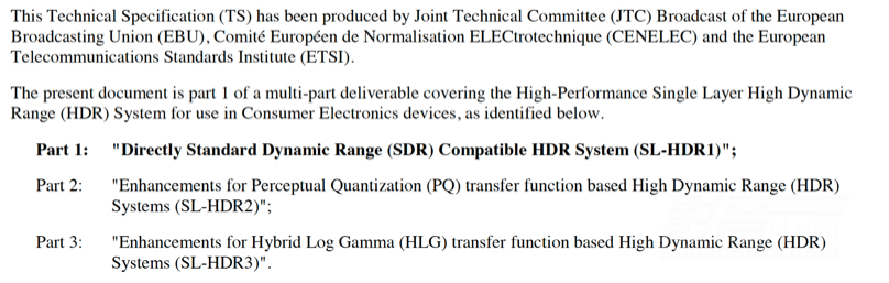

SL-HDR家族的三大核心版本

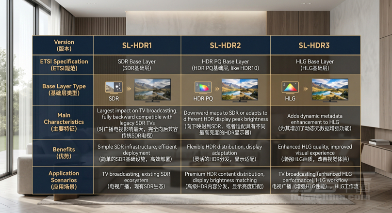

为了适应不同的广电基础网络和显示需求,SL-HDR规范在ETSI框架下被细分为三个主要部分:
●SL-HDR1 (ETSI TS 103 433-1):以SDR(标准动态范围)信号作为基础层。这是目前对传统广播电视影响较为深远的版本。它提供了对传统SDR电视的直接向后兼容性,这意味着现有的SDR接收设备可以直接解码并显示基础的SDR图像,而不会出现色彩偏差。
●SL-HDR2 (ETSI TS 103 433-2):以基于PQ(感知量化)曲线的HDR信号作为基础层(类似于HDR10)。这种架构允许系统在保留高规格HDR画质的同时,利用动态元数据实现向SDR的向下映射(Down-mapping),或者适配具有不同最高亮度能力的HDR显示器(例如将4000尼特的内容适配到500尼特的显示器上)。
●SL-HDR3 (ETSI TS 103 433-3):以HLG(混合对数伽马)作为基础层。HLG原本缺乏元数据支持,而SL-HDR3为其增加了动态元数据增强功能,从而弥补了HLG在显示适配上的短板。

在转播或分发环节,广播端的编码器会将原始的HDR信号转换为一个标准的SDR视频流,并在编码过程中提取出用于重建HDR的动态元数据。这些元数据被打包为补充增强信息(SEI,Supplemental Enhancement Information)消息,无缝嵌入到如AVC(H.264)、HEVC(H.265)或下一代VVC(H.266)等视频比特流中。
●对于传统SDR设备: 当老款的8位或10位SDR电视(或普通机顶盒)接收到这一信号时,它会自然地忽略其无法识别的SEI动态元数据,直接解码并呈现出高质量的SDR画面。由于基础信号本身就是经过优化的SDR,因此图像不会出现发灰或对比度异常的问题。
●对于支持SL-HDR的设备:当兼容SL-HDR的智能电视或数字接收机接收到该信号时,其内部的后处理器(Post-processor)会被激活。后处理器会提取SEI消息中的动态元数据,并通过精确的亮度映射(Luminance Mapping)和色彩校正(Color Correction)算法,将SDR信号高质量地重建为HDR图像。这一重建过程不仅恢复了高动态范围,还严格避免了色调偏移(Hue Shift),确保最终呈现的画面能够充分表达创作者的初始意图。

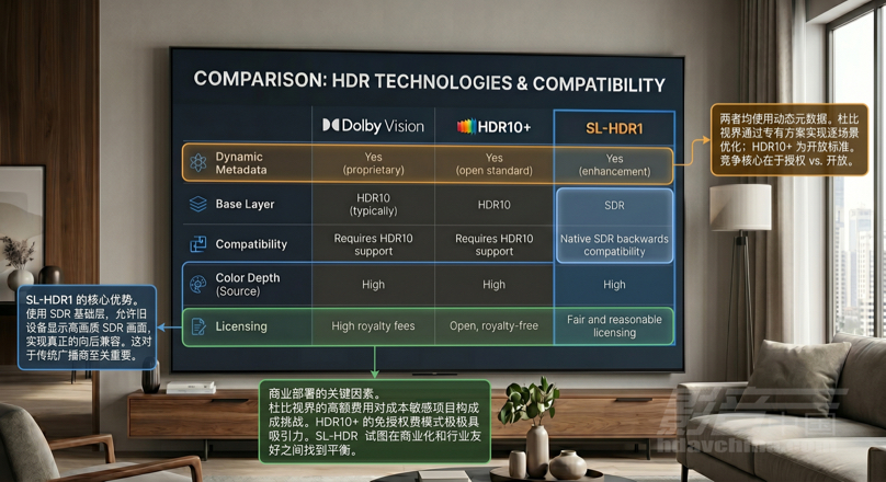

Dolby Vision和HDR10+均代表了高端的HDR显示技术,它们利用动态元数据来实现逐场景甚至逐帧(Frame-by-frame)的画面亮度与对比度优化。然而,这两种格式通常以较高规格的HDR(如10位或12位的PQ曲线)作为基础层。
如果电视广播公司直接将此类HDR信号传输给普通的老式SDR电视,缺乏专业降级映射能力的电视往往会显示出色彩暗淡、发灰或高光过曝的异常画面。相比之下,SL-HDR1采用了创新的SDR基础层设计。这种设计化解了兼容性危机,使其成为致力于服务海量存量设备的广播公司的更优选择。此外,与Dolby Vision需要支付相对高昂的专利授权费不同,SL-HDR的商业授权模式被认为对行业的规模化部署更为友好。

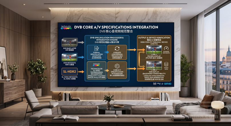

在欧洲,数字视频广播(DVB)组织也将SL-HDR2作为一项核心音视频规范整合进了ETSI TS 101 154蓝皮书中。此举允许接收设备根据电视机的具体显示特性,对PQ-10格式的HDR视频进行动态映射,从而帮助欧洲地区的广播公司和内容提供商更具信心地推广超高清服务。此外,像ARTE France这样的广播机构,也在其HDR实验频道中验证了SL-HDR技术从SDR到HDR实时上转换的无伪影表现。
