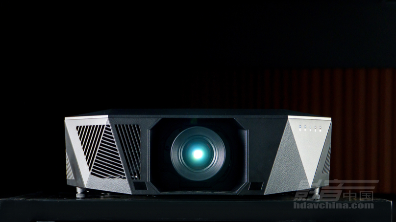

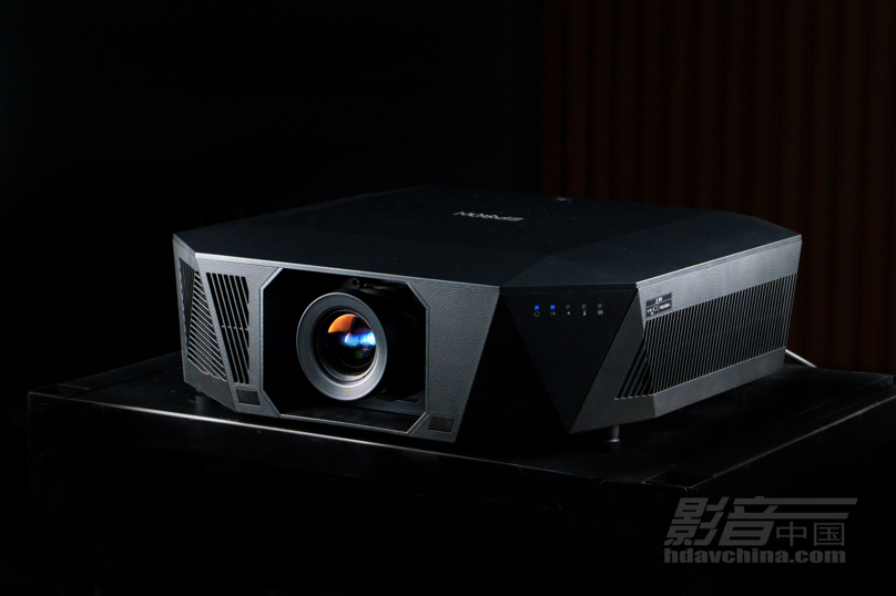

对于众多高端影音爱好者、发烧友以及大平层别墅业主而言,想要在家中打造一套媲美甚至超越顶级商业影院的视听系统,其终极目标之一便是构建真正意义上的“顶天立地”超大画幅。随着4K超高清与HDR高动态范围技术的全面普及,100英寸到120英寸的传统投影画面尺寸,已经难以满足玩家们对极致沉浸感的追求,180英寸到250英寸,甚至300英寸的超大巨幕,正逐渐成为高端定制影院和豪华大平层客厅影院组建的新趋势。然而,画幅物理面积的成倍增加,意味着投影机需要输出更强的光能,才能在屏幕上维持充足画面能量、细节层次与色彩饱和度。如果在复杂的室内环境光下,比如拥有大面积落地窗的明亮大平层客厅,家庭影院投影机的光输出亮度瓶颈更会直接导致画面泛白、对比度丧失、色彩乏力。为了突破这个物理限制,爱普生带来了拥有高达10000流明(ISO21118和IDMS两大国际标准)光输出的4K激光高端旗舰家庭影院投影机CH-QL7000B。值得留意的是,CH-QL7000B在技术上的优势不仅仅是上万流明的高亮度,更是配备了1.04英寸大尺寸透射式3LCD显示芯片、拥有32bit运算能力的QZX高性能图像处理芯片、4K/120Hz高刷显示、HDR动态映射处理,以及面向高端定制安装的可换镜头生态,可以说是专为高端影音娱乐大屏定制而生的旗舰之作。

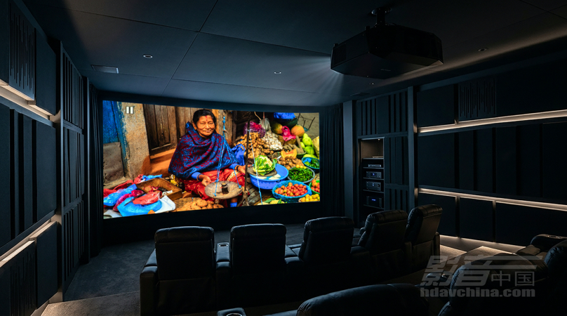

对于画面色彩、细节与黑位要求更为严苛的独立视听室,甚至是专业等级的电影审片室而言,200-250英寸甚至300英寸,是打造“顶天立地”IMAX巨幕视觉包裹感的理想尺寸。在这样的应用场景之中,环境光得到了严格控制,CH-QL7000B潜在的庞大光能,就可以更好地转化为惊人的HDR峰值亮度与深邃的暗部细节,真实还原电影创作者想要表达的真实意图。
203.JPG在独立视听室和专业电影审片室中,CH-QL7000B应对180-300英寸的小巨幕投射,可以说是绰绰有余

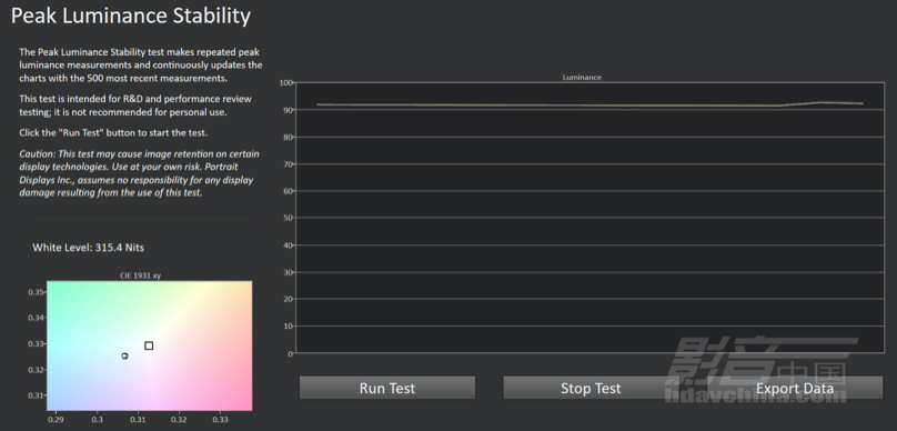

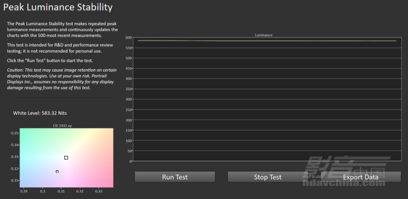

那么究竟CH-QL7000B视听室之中的实际画面亮度表现如何?下面通过Portrait Displays Calman 2025专业色彩测量软件、4K HDR视频信号发生器以及分光型色度计,分别测试CH-QL7000B投射130英寸1.0增益ISF认证白幕,以及200英寸3.0增益THX认证透声幕在4K HDR10测试信号下,全白画面中心亮度。现场采取关灯加上一定程度的遮光处理,以最大限度确保测试结果的准确性。
实际屏前亮度测试结果相当惊人,不管是130英寸1.0增益白幕,还是200英寸3.0增益透声幕,CH-QL7000B全白画面中心测试亮度,均以超过DCI对于HDR母带监视放映机299.6nits的屏前亮度要求,其中130英寸屏前亮度达到惊人的583.32nits,而200英寸也来到了315.4nits,可以说即使是面对150英寸以上的Micro LED拼接式电视,CH-QL7000B在亮度性能上也是有过之而无不及。要知道,目前业界顶尖的杜比影院HDR电影观看亮度也就在108nits左右,CH-QL7000B投射200英寸大画面的观影亮度已经是杜比影院的3倍左右了。因此,CH-QL7000B不仅能满足在180-300英寸小巨幕观影的亮度需求,还足以胜任HDR电影后期制作审片专业大屏监视器。值得一提,在实际观看HDR电影时,这种极高的屏前亮度能够营造出耀眼且极具穿透力的真实物理光感。
204-亮度.JPGCH-QL7000B投射200英寸3.0增益THX认证透声幕,在Portrait Displays Calman 2025的峰值亮度稳定性测试项目中的白色中心亮度达到了315.4nits,超过了DCI对于HDR母带监视放映机299.6nits的屏前亮度要求
205.JPGCH-QL7000B投射主流的130英寸1.0增益白幕,在Portrait Displays Calman 2025的峰值亮度稳定性测试项目中的白色中心亮度则是高达583.32nits,这已经和主流的大尺寸平板电视的亮度相当了

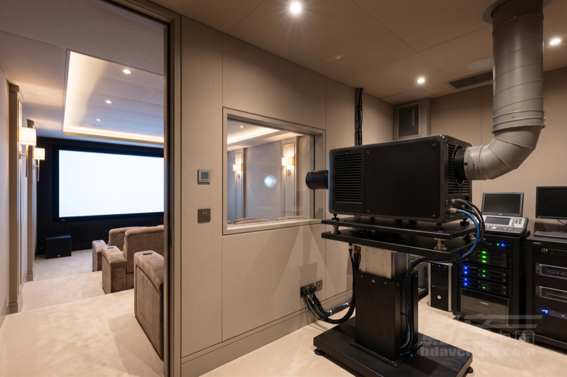

此外,对于一台10000流明的家庭影院投影机,实际的运行噪声表现可以说玩家们关注的焦点。由于CH-QL7000B采用了高能效小体积的激光光源模组,搭配全新研发的高效能热交换系统以及优秀的散热风道,在离投影机2米左右的观看位置,以100%激光光源功率,影院图像模式的设定观看,整体运行噪声控制得非常不错,其表现与同期测试的、亮度相对较低的另一台中高端家庭影院投影机处于同一水平,相比同级别上万流明的商用投影机要优秀太多了。在实际观影过程中,除非刻意屏息聆听,否则这轻微的运行声会瞬间被环境底噪或微弱的电影配乐所掩盖,很难感受到投影机的存在。可以说,CH-QL7000B完全能够从容胜任大平层客厅或高端独立视听室的室内直接安装需求。追求极致画质的发烧友们,再也无需像以往安装欧美系过万流明高亮电影放映机那样,被迫耗费大量空间与巨资去专门搭建一个独立的“放映设备间”来物理屏蔽机器的运行噪声了。
CH-QL7000B拥有极低的运行噪声,完全可以室内安装(左图),而无需专门搭建“放映设备间”(右图)

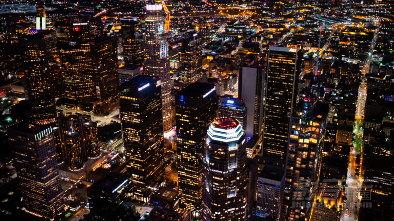

更为难得的是,CH-QL7000B超高的亮度优势不仅仅体现在高光爆发力上,其在黑场下潜和暗部细节的呈现上同样也展现出不小的优势。在表现宇宙星空、城市夜景等低亮度的电影场景时,拥有上万流明光输出亮度的CH-QL7000B有足够的“亮度配额”去细分暗部的灰阶过渡,让暗部的细节层次更加丰富。一般来说,相对较低亮度机型在处理这类画面时,很容易会出现暗部死黑一片,或者为了看清细节而强行整体提亮导致画面发灰的情况。而CH-QL7000B则能在维持深邃黑场的同时,让诸如黑色衣物上的暗纹、阴影中的砖墙纹理等细节清晰可辨,使得暗部亮度层次更加丰富、立体。
208.JPG在表现城市夜景的场景,不仅黑得通透,同时暗部细节层次也十分丰富

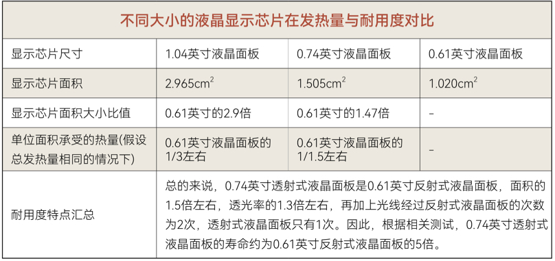

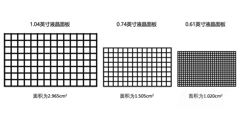

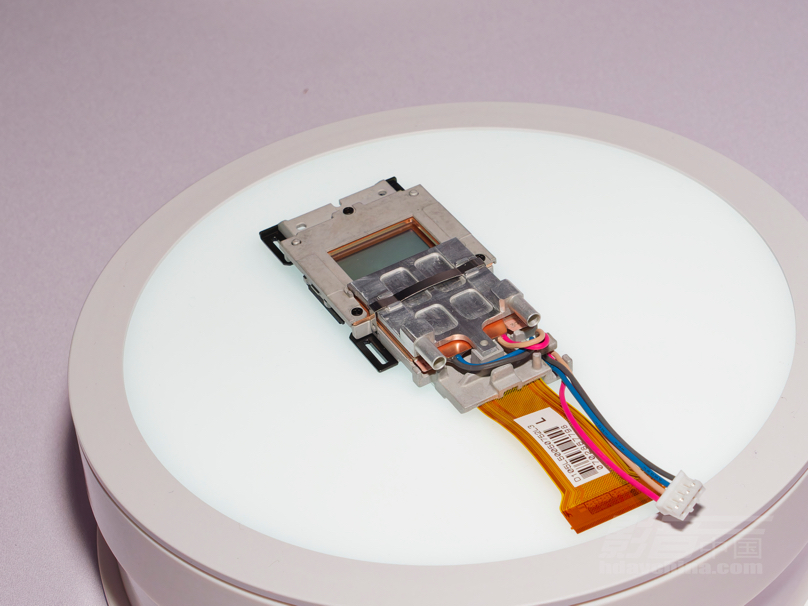

家庭影院投影机的显示芯片面积,直接决定了它的光输出亮度的上限、画面的通透度以及核心部件的老化周期。在这个“底大一级压死人”的光学领域,爱普生为CH-QL7000B配备了首次在家用旗舰产品线中所采用的1.04英寸透射式3LCD液晶显示面板。从实际面积来计算,相比以往主流的0.74英寸与0.61英寸液晶芯片,这款大尺寸显示芯片的面积是它们的2-3倍的大小。在液晶面板的微观结构中,像素之间存在着不可透光的“晶格”网格。面板面积越大,意味着单个像素的物理尺寸越大,像素之间的边框相对占比就越小,开口率显著提高。这使得光线穿透液晶面板时的阻碍大幅降低,光通量显著增大。与此同时,在相同的光输出总发热量下,根据单位面积所承受的热量等于总发热量/面板面积,1.04英寸面板单位面积所承受的热阻显著降低。这种优异的热学物理特性,大幅降低了液晶面板在长时间受强光高负荷穿透下老化、变黄的风险,确保了其在长时间观影游戏体验之中,始终维持稳定的画质与白平衡表现。
210.JPG上图为1.04英寸、0.74英寸以及0.61英寸液晶面板示意图
211.JPGCH-QL7000B所配备的1.04英寸大尺寸透射式3LCD液晶显示面板

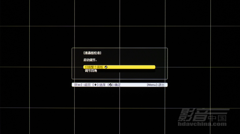

对于采用三片式显示芯片的投影系统而言,RGB三色汇聚的精准度直接决定了整体画面的锐利度与边缘清晰度。大尺寸面板由于其物理尺寸相对较大,使得像素点更为舒展,这让出厂调校工程师以及后期进行面板对齐校准的用户,能够更容易察觉微小的色彩聚焦偏移。通过系统内置的整体面板粗调与多区域精细调节功能,CH-QL7000B能够实现极高精度的三色对齐,确保画面中的物体边缘的线条足够锐利。
212.JPG完善的液晶面板三色校准功能,包括整个面板的粗调以及四个角落的细调两种方式

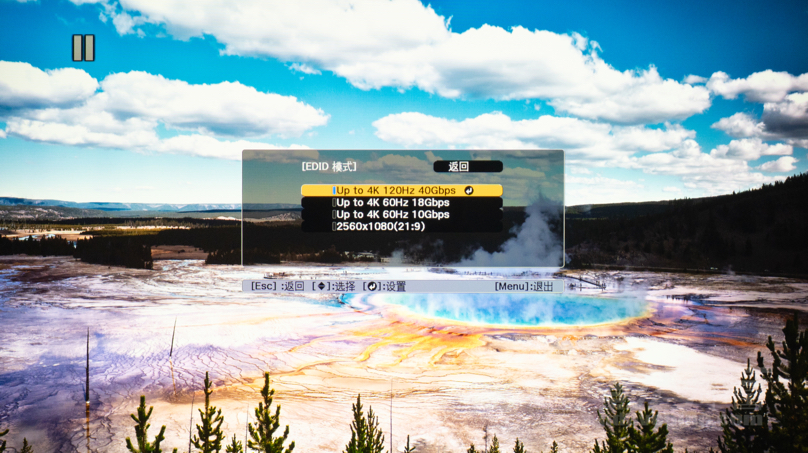

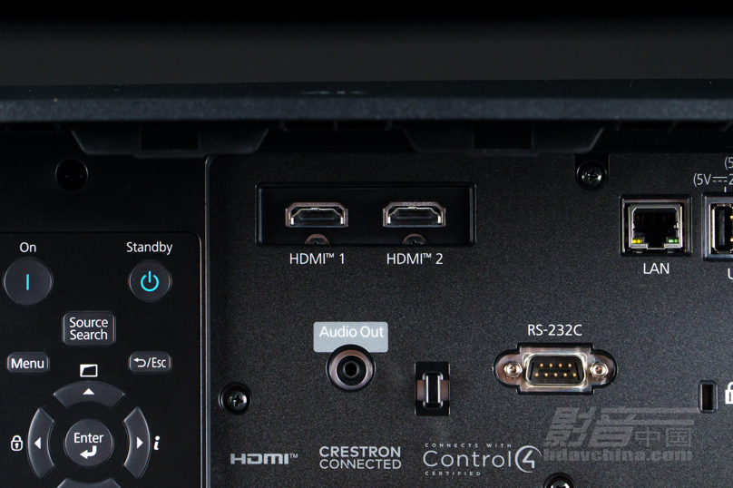

在这方面,CH-QL7000B展现出优秀的游戏性能,机身背部配备了双路支持40Gbps传输带宽的HDMI接口,能够原生处理并在屏幕上呈现4K /120Hz的高刷新率游戏画面。可以说,在120fps的极高帧率加持下,游戏画面的动态清晰度得到了质的飞跃,高速运动下的画面拖影被降至物理极低水平。
400.JPG在机身背面可以找到两个40Gbps传输带宽的高速HDMI接口

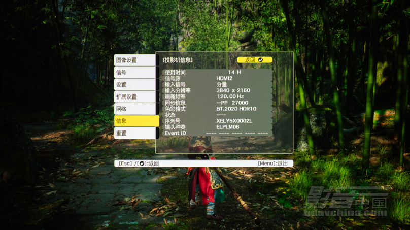

401.JPG在EDID模式设定中,可以将CH-QL7000B设定为4K/120Hz高刷显示

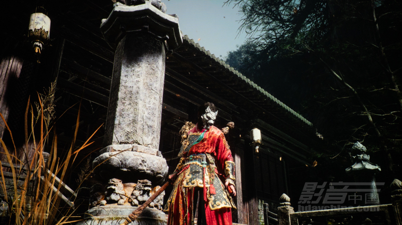

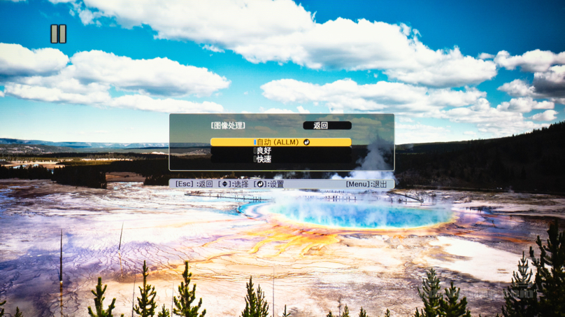

更为关键的是,CH-QL7000B支持ALLM自动低延迟模式。当投影机检测到游戏主机的信号接入时,会自动触发ALLM协议,关闭不必要的图像处理功能,从而将输入延迟压缩至最低。想象一下,在200英寸的超大画幅上,以极其流畅顺滑的帧率体验诸如《黑神话:悟空》《仁王3》中对判定要求极高的闪避动作,或是快节奏的FPS射击游戏。那种指哪打哪的跟手感与毫无迟滞的操作反馈,结合上万流明带来的震撼HDR光影效果,确实是相当震撼。
402.JPG打开机身当中的ALLM自动低延迟模式之后,当接入PS5和PS5 Pro主机,就能将自动开启投影机的低延迟模式,关闭不必要的图像处理功能,有效降低输入延迟
通过4K/120Hz的超大画面来玩《黑神话悟空》无疑是一种享受

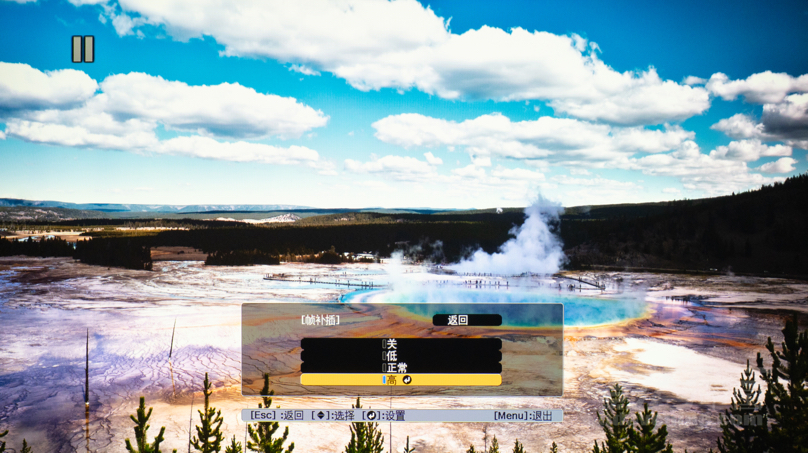

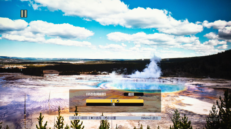

进入4K HDR时代后,单纯的光学指标已不足以定义一台家庭影院投影机的优劣,家庭影院投影机的技术较量已全面延伸至数字图像处理的算力维度。为了驯服10000流明的庞大光能,并将其精准分配到每一帧画面的每一个像素中,爱普生为CH-QL7000B搭载了32bit运算能力的QZX高性能4K图像处理芯片。而在QZX芯片的加持下,CH-QL7000B不进拥有强大的HDR动态色调映射处理,以及场景自适应Gamma与自动对比度增强功能,更拥有进阶的4K插帧算法,在展现高速运动的动作电影大片或体育赛事时,能够精准识别并应对容易干扰图像的复杂纹理模式,在原生帧之间智能插入过渡帧,同时还能让使用者根据观看内容的类型,手动设置合适的插补帧党委,在显著减少画面拖影的同时,也能获得流畅、平滑的观看体验。
405.JPG搭载了32bit运算能力的QZX高性能4K图像处理芯片
406.JPG针对HDR观影优化的动态色调映射功能
407.JPG专为观看运动比赛而配备的帧补插功能

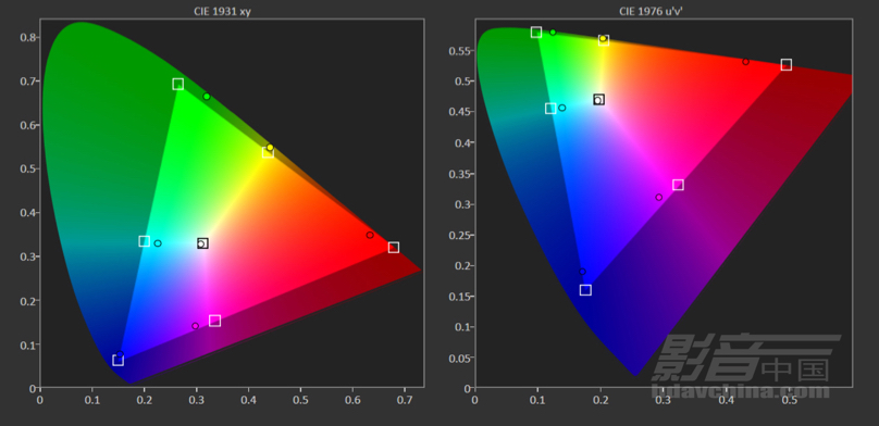

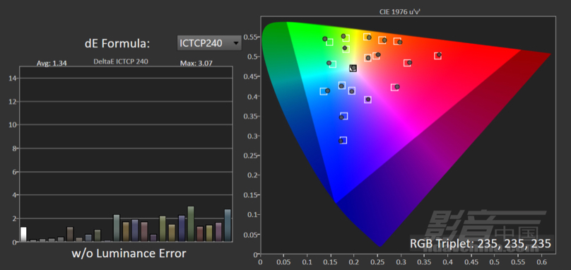

考虑到目前影音爱好者多是以观看4K HDR10电影内容为主,下面则是针对性地测试CH-QL7000B在HDR10信号状态下,影院预设模式的色彩整体表现。测试环节,采用的是Portrait Displays Calman 2025专业色彩测量软件、4K HDR视频信号发生器以及分光型色度计,搭配1.0增益ISF认证白幕,现场采取关灯加上一定程度的遮光处理,以最大限度确保测试结果的准确性。测试影院模式色准表现前,针对白平衡进行了手动微调,以撇除屏幕因素与环境光线的影响。由实测结果可以看到影院模式的色域覆盖范围在80% DCI-P3左右,符合单色蓝光激光光源的技术特点。在影院预设模式的色准测试中,CH-QL7000B拥有相当出色的表现,平均误差值dE ICTCP240仅为1.34,低于人眼可判别的误差范围。同时,由于CH-QL7000B内置了完善的色彩管理系统,通过后期专业的视频色彩校准,完全有能力呈现出媲美专业监视器的色彩表现。
408色域.JPG在4K HDR测试信号下,影院模式的测试色域覆盖范围在80% DCI-P3左右
409色准.JPG在HDR色准测试方面,CH-QL7000B平均误差值dE ICTCP240仅为1.34,低于人眼可判别的误差范围
