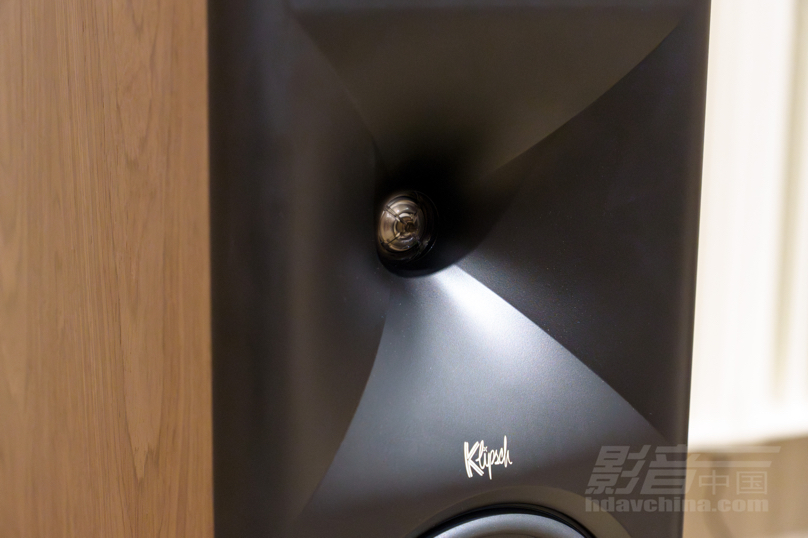

首先,The Sevens II的单元底子比一代更加扎实。高音是Klipsch的老配方:1英寸钛膜球顶,装在Tractrix号角里。Tractrix是杰士的专利技术,它控制的是声波从喉部到开口的扩张速率。在喉部扩得慢,失真小;到开口处猛地张开,衍射少。
1.JPG1英寸钛膜球顶高音单元搭配Tractrix号角
号角高音有一个很反直觉的优势:因为声负载高,振膜位移极小,所以瞬态来得快去得也快。击弦、擦片、镲片起落这些声音在号角上就是比球顶更"在场"。不是更响,是更“就位”。也有人不喜欢号角,觉得吵、不耐听。很多号角音箱品牌或多或少都有这个现象,但The Sevens II明显做得收敛了。

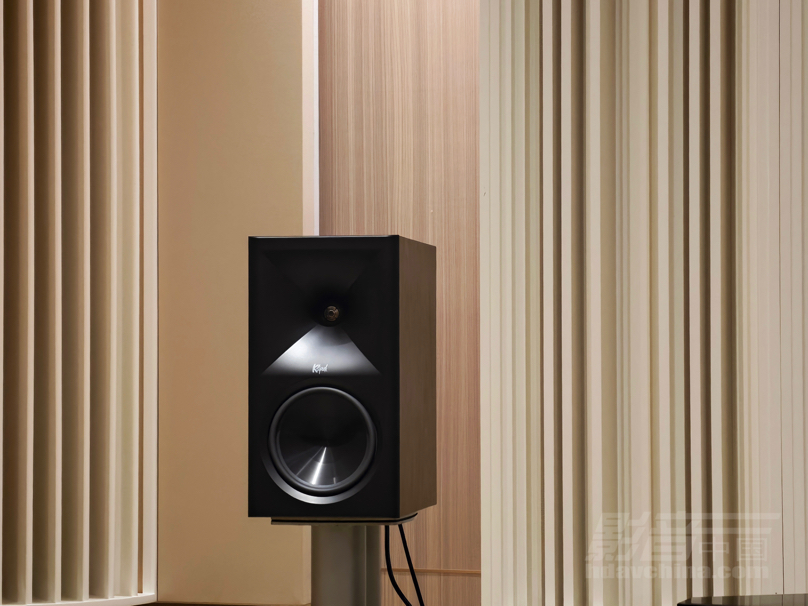

而首要功臣就是箱体的改变。The Sevens II的主体依然采用高密度MDF板材打造,但前障板已经不再是传统木质结构,而是升级为一体压铸成型的BMC复合材料前障板。单元工作时产生的机械能量会传递到障板表面,如果刚性不足或阻尼控制不佳,就容易产生二次振动,进而影响中高频纯净度。BMC材料兼具高刚性与良好阻尼特性,相比传统木质障板更不容易产生二次谐振。
2.JPG乌木饰面,一体压铸成型的BMC前障板

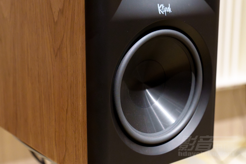

The Sevens II采用了一只6.5英寸Jet Cerametallic低音单元。Jet Cerametallic是在金属振膜表面覆盖陶瓷层形成复合结构。金属材料拥有优秀的刚性和瞬态响应,而陶瓷材料则能够进一步提高结构稳定性并抑制分割振动。两者结合后,既保留了金属盆快速、凌厉的特性,又减少了高频段失控共振的问题。
3.JPG6.5英寸Jet Cerametallic低音单元

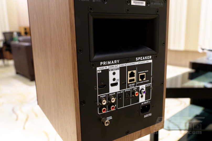

The Sevens II是真正的左右无线互联,主箱到副箱之间可以无线连接,不用拉线。这对某类人是刚需——客厅地板不容许走线、租房不能改动装修、沙发区和电视墙中间有门或走道。如果把一代与二代的背部接口进行对比,你会发现两者几乎不像同一产品线的延续。The Sevens II几乎把日常所需要的接口都配齐了。数字输入部分涵盖HDMI eARC、光纤、同轴以及USB-C接口。新款电视优先使用HDMI eARC;老型号电视则可以通过光纤或同轴连接;连接电脑时,USB-C接口又能够直接作为USB DAC使用,最高支持96kHz数字音频输入。RCA输入内置MM唱头放大电路,黑胶唱机可以直接接入系统使用。同时还保留了SUB超低音输出接口,为未来升级2.1系统预留了扩展空间。
4.JPGThe Sevens II背面接口一看,背面的倒相孔也是号角开口设计

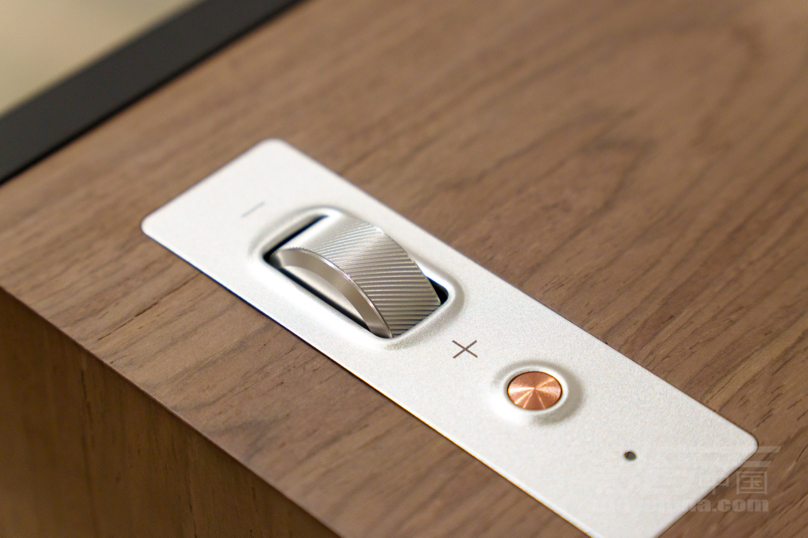

5.JPG主音箱顶部的滚轮可调节音量大小

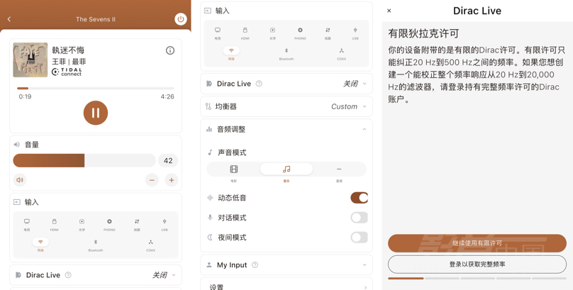

所有接口在App里一目了然——HDMI、eARC、光纤、同轴、USB、蓝牙、WiFi、唱放,点一下就切。这里有一点要注意,App上的HDMI是HDMI IN输入,电视才是HDMI eARC。App提供了三种针对不同场景设计的声音模式,分别为动态低音、对话模式以及夜间模式。对话模式会适度强化中频人声区域,同时对部分背景动态进行控制,使人物对白能够更加清晰地从混音中脱颖而出。夜间模式通过压缩动态范围,让较弱的声音细节得到保留,同时抑制大动态瞬间的音量峰值。这样既能让对话听得清,又避免突然的爆炸声惊到家人或邻居。动态低音系统会根据音量自动优化低频能量感,在不额外增加超低音的情况下,尽可能维持低频的厚度与存在感,使声音听起来更加饱满。
6.JPGThe Sevens II相比The Nines II输入方式仅少了平衡接口,Dirac Live以及各种功能、音效都是一样的

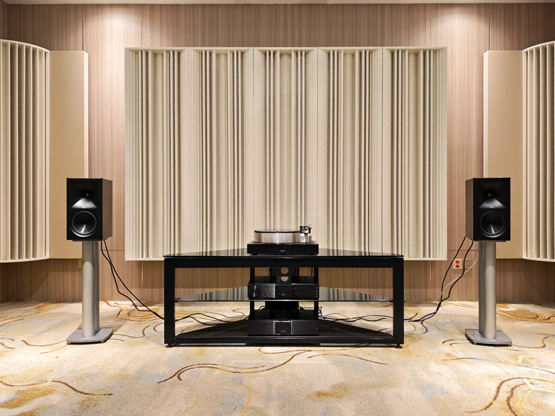

7.JPGThe Sevens II和The Nines II都可以选配KS-24脚架
The Sevens II和The Nines II有很多相同之处,比如饰面设计、与Onkyo联合开发的平台架构,以及Dirac Live房间校正技术的加入等等。这些内容在上期The Nines II的测评中已经进行了较为详细的介绍,因此本次评测不再展开赘述。相比重复讨论相同的技术配置,我更愿意把重点放在The Sevens II本身的定位,以及它究竟适合什么样的人。无论是书房、小客厅、开放式公寓,还是兼顾影音娱乐与音乐欣赏的生活空间,The Sevens II都能够很好地融入其中。
