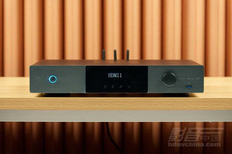

MK71是这只“雄狮”的核心大脑,它集成了AV功放处理能力、KTV点歌系统、全景声解码模块、ETQ房间声学校正系统以及智能娱乐操作平台,从功能分布来看,几乎涵盖了传统家庭影院系统中所有关键设备的职责。在硬件层面,MK71搭载四核ARM Cortex-A53 64位处理器,最高主频可达2GHz,同时配备Mali-720 GPU图形处理单元,结合2GB DDR3 1866MHz运行内存与16GB eMMC闪存。保证系统在处理多任务场景时的稳定性,例如本地4K蓝光导航播放、智能海报墙界面渲染以及在线与本地媒体库的快速切换。实际使用中,这种硬件配置所带来的直观体验是界面响应更顺畅,影片索引与海报墙加载更迅速。K71标配千兆自适应有线网口,同时支持2.4G/5G双频无线网络。对于家庭影院用户而言,这一配置的核心意义在于确保NAS局域网播放的稳定性。在播放大码率蓝光原盘或高动态HDR视频时,网络带宽往往成为影响体验的重要因素,而千兆有线与双频无线的组合,能够有效降低缓冲与卡顿风险。
2.JPGMK71内置K歌、观影、听音等多个娱乐板块

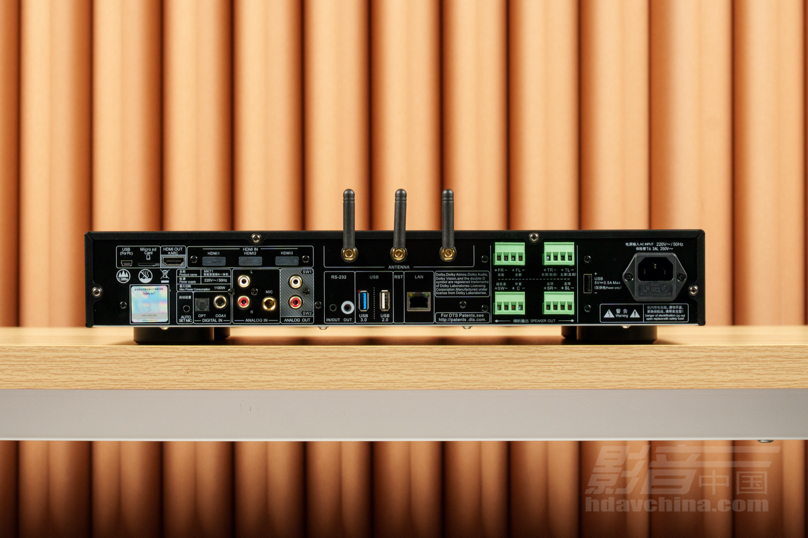

MK71采用数字功放设计,最多支持八声道独立输出,总输出功率高达1600W。数字功放的优势在于高效率与低发热,同时具备更强的瞬态响应能力。在实际大动态电影场景中,例如爆炸、追车或战争场面,系统能够提供充足的瞬态电流支持,使低频不至于出现松散或塌陷的情况。接口配置方面,MK71提供3路HDMI输入以及1路支持ARC/eARC音频回传的HDMI输出,使其能够灵活接入电视、蓝光播放机、游戏主机等多种信号源。此外,设备还配备光纤、同轴等传统数字音频接口,并提供RS-232等控制端口,使其不仅可以用于普通家庭环境,也能够轻松融入Control4等智能家居控制系统,实现系统级联动控制。
3.JPGMK71背面的接口一览,支持8声道输出,提供了HDMI eARC、光纤、同轴等接口

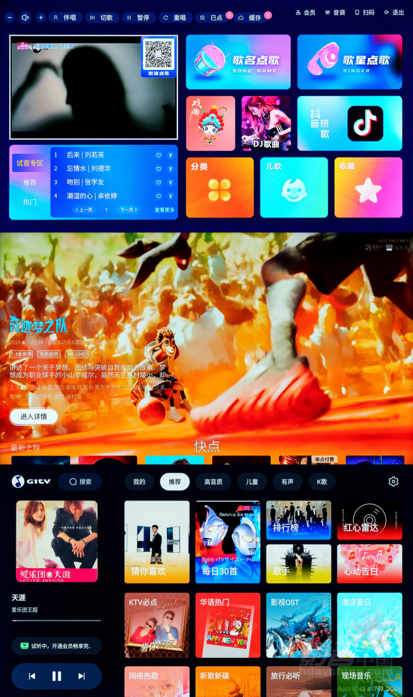

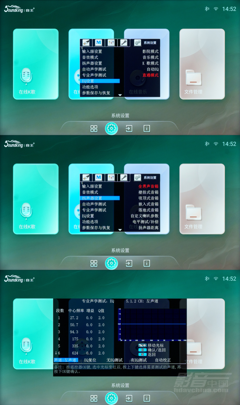

MK71内置了正版高清卡拉OK歌库与在线7.1蓝光高清电影片库,并配备智能语音及红外双模遥控器。用户可以通过语音轻松实现点歌、搜索电影、查询及系统控制,极大地降低了全家人的使用门槛。为了解决家庭环境对声音的干扰,MK71内置了全球五大测试系统之一的ETQ房间声学自动测试校正软件,通过自动拾音测量,能够精准修正房间的驻波与反射。它支持按输入源独立设置并保存参数,支持音视频混搭编组,并具备开关机状态记忆功能。整机还提供了用户参数备份与调用功能,方便一键恢复最佳调音状态。
4.JPG主页是音王最新设计的界面,以玉石纹路为灵感,系统设置可以切换EQ模式,对每个音箱进行独立参数调整,并且内置了专业级ETQ房间声学自动测试校正软件

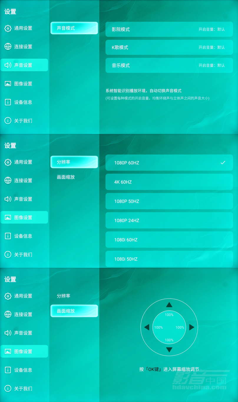

以往我很少把笔墨花在影K一体机的系统设置界面,因为大体上都大差不差。但是MK71却有些不同。声音模式中有影院模式、K歌模式以及音乐模式,系统会根据当前的界面自动切换对应模式,这一点也不稀奇。在图像设置界面中,用户不仅能够自行调整输出分辨率,还可以针对画面比例和缩放方式进行细致设定。这种调试逻辑并不像传统影K产品,更接近蓝光播放机或者安卓播放器的设计思路。MK71不仅支持H.265、HEVC、H.264、VP9、VC-1等目前主流的视频编码格式,同时还能够完整支持Dolby Vision以及HDR10+等高动态范围视频标准。与此同时,系统还支持SRT、SSA、ASS以及SUP等多种外挂字幕格式的直接挂载与调用。对于习惯观看原盘电影或者海外剧集资源的用户来说,这项功能尤为贴心。
5.JPG提供了三种声音模式,系统也会根据场景自行切换,图像设置可以选择分辨率,以及进行屏幕的缩放

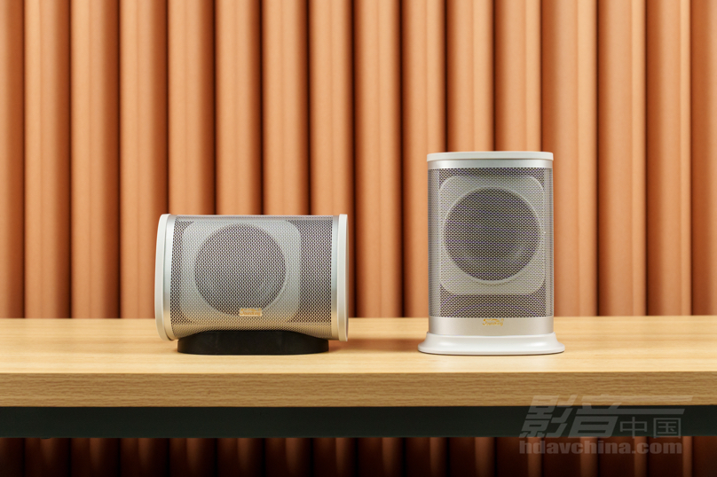

雄狮系列全系采用同轴单元——中置声道是CK402M同轴箱,所有环绕声道都是YY402同轴箱。传统两分频音箱由于单元位置不同,会导致两个单元的声波到达耳朵的路径长度不同,带来时差,由此就会造成相位干涉。箱体材料完全由加强型特制铝合金拉伸型材精作而成,高密度的金属箱体不仅将内部容积率最大化,更凭借高刚性有效压制了大动态下的箱体共振,底部加设的硅胶底托则彻底阻断了音箱与安装面之间的机械振动传导,放置也更加稳固。此外,它具备80°x80°的对称型恒定覆盖角,这意味着无论将其横放作为中置、竖放作为主箱,还是倾斜安装作为环绕与天空顶置声道,它都能提供完全一致的指向性扩散。因此CK402M和YY402两款产品除了安装方式,并无本质区别。YY402配备了专用壁挂式锌合金支架,转盘锯齿对接可上下左右调整角度,满足不同角度挂装。当然,你也可以选择选配YY402-S铝合金支架。而CK402M由于担任中置声道,需要横放,因此音王专门配备了硅胶底托。
6.JPGCK402M和YY402差别在于安装方式,前置横放在硅胶底座,后者可支架也可壁挂

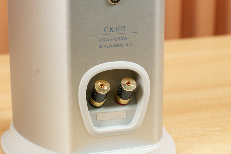

7.JPG音箱的接线段子做了碳纤维工艺

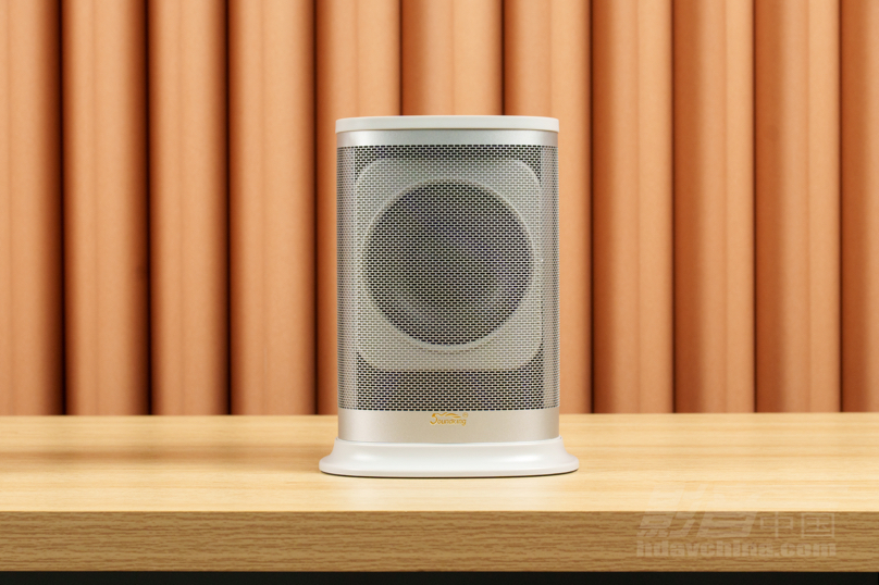

单元方面,两款音箱均采用采用“双钕磁”阵列,低频由一只Φ35mm音圈的4英寸钕磁单元担纲,大音圈配合强钕磁赋予了其极高的电磁控制力与瞬态响应;高频部分则极为罕见地使用了一只Φ34mm音圈的1.3英寸钕磁压缩式高频驱动器,配合精心设计的波导,能在高声压下将非线性失真降至极低。
8.JPG两款同轴音箱单元由1.3英寸钕磁压缩式高频驱动器和4英寸钕磁低频单元组成

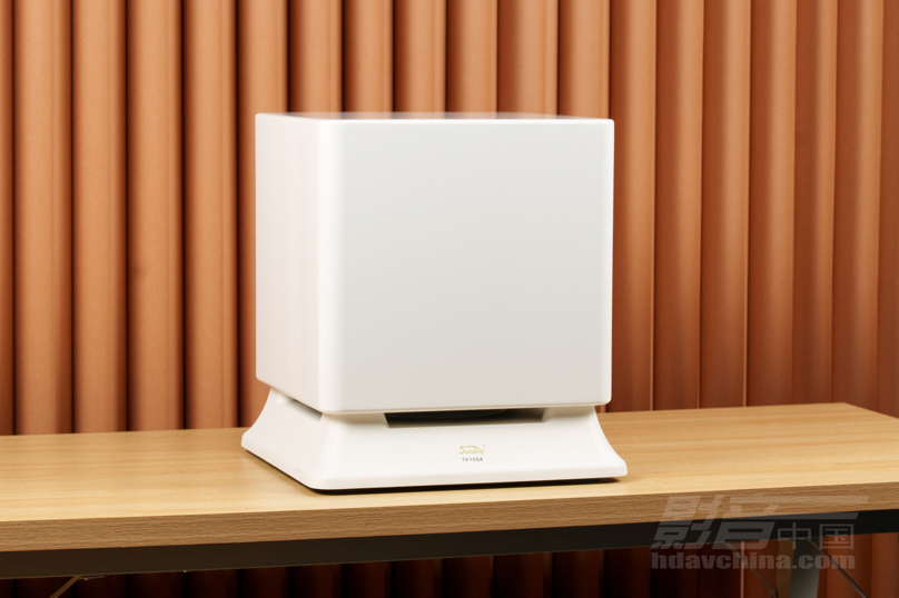

Y10SA是一只有源超低音,箱体是俄罗斯桦木夹板箱体,表面是钢琴烤漆,有黑白两种经典配色可选。压铸铝底座坚固稳定,即使再强劲的低频,箱体都不会产生晃动。内置了一只10英寸的低音单元,65芯音圈带来力度强劲、下潜深沉的低频表现。功放部分则是Y10SA另一个颇具特色的设计。其内部搭载三分路D类功放模块,总输出功率达到400W。其中250W专门负责驱动超低音单元,而另外两路各75W功率输出则可直接驱动左右主声道音箱。换句话说,Y10SA不仅是一只超低音,同时还兼具小型功放的功能。对于采用无源书架音箱搭建两声道系统的用户而言,无需额外配置独立功放即可完成系统搭建。

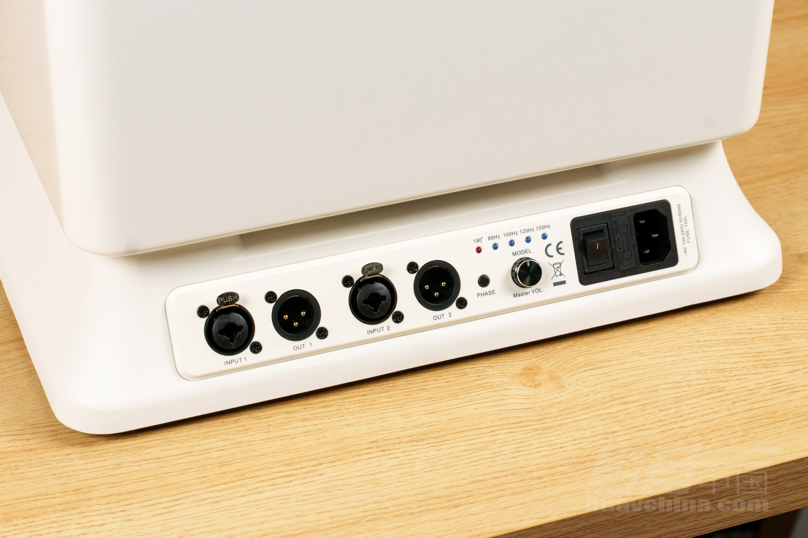

9.JPG在Y10SA的底座提供了两组 XLR/TRS 复合式平衡输入及对应的卡侬平衡输出,另外提供了支持0°或180°相位切换与180Hz/80Hz/100Hz/120Hz/150Hz的多档分频点调节
相比这些能够直接看到的硬件配置,我认为Y10SA更值得关注的,是其背后的声学技术设计。首先是相位塞压缩技术。传统低音单元在大冲程工作状态下,振膜中心与边缘区域往往无法保持完全一致的运动状态。由于不同区域受力差异,振膜各部分辐射出的声波会产生细微时间差。当这些时间差累积到一定程度时,人耳听到的低频就会出现模糊、发散甚至拖尾现象。Y10SA在音盆中央加入相位塞结构,通过优化振膜周围空气流动状态,使整个振膜能够以更加接近理想活塞运动的方式工作。其直接效果是减少振膜不同区域之间的相位误差,让低频线条更加清晰,轮廓更加鲜明。
10.JPGY10SA内置了一只10英寸的低音单元,

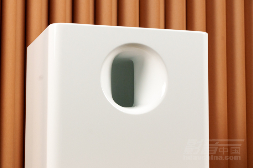

另一项核心技术则是S形降噪导相管设计。传统倒相式超低音在大音量输出时,导相管内部高速气流容易形成湍流现象,进而产生明显风噪。这种风噪不仅会影响低频纯净度,严重时甚至会掩盖部分低频细节。Y10SA通过S形导相结构延长空气流动路径,使气流速度变化更加平缓,从而有效降低湍流产生概率。这样做的好处在于,即便在高声压输出状态下,导相管依然能够保持较低噪声水平。
11.JPGY10SA核心技术之一S形降噪导相管设计。有效端口湍流声
