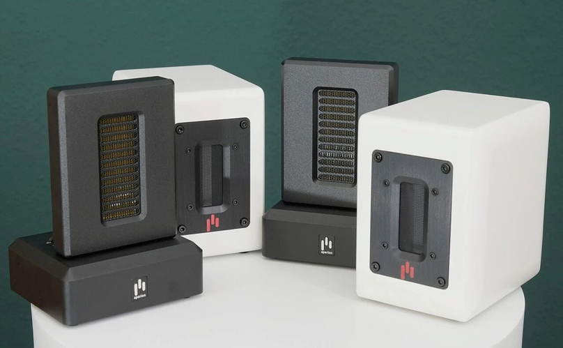

 型号分为:PST,RST, DST

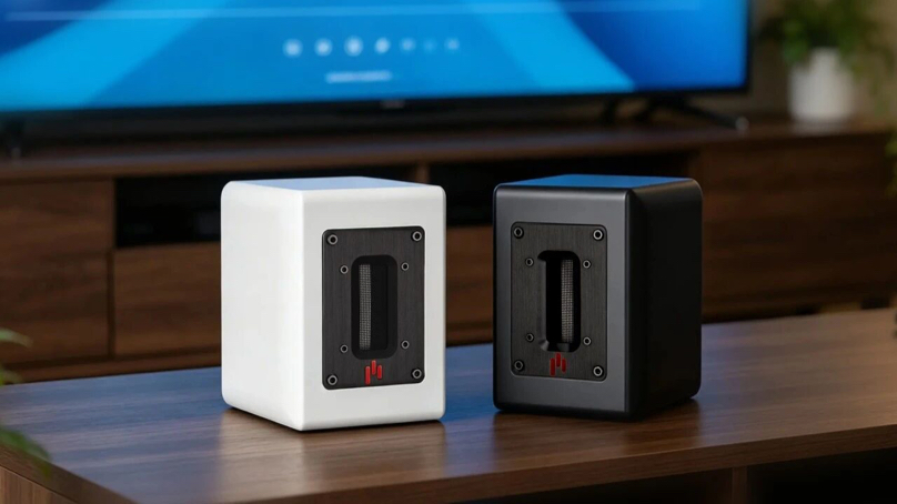

PST(平面磁场式超高音):该型号采用印有导电铝质线路的超薄 Kapton 薄膜振膜,并将其悬浮于强力钕磁场中。当音频信号通过时,薄膜发生振动从而发声。其频率响应范围为 8 kHz 至 40 kHz,阻抗为 6 欧姆,灵敏度达 94 dB,适配功率在 10 至 100 瓦之间。该单元设计紧凑,提供4种外观选择,工艺精湛,能与您现有的扬声器完美搭配。

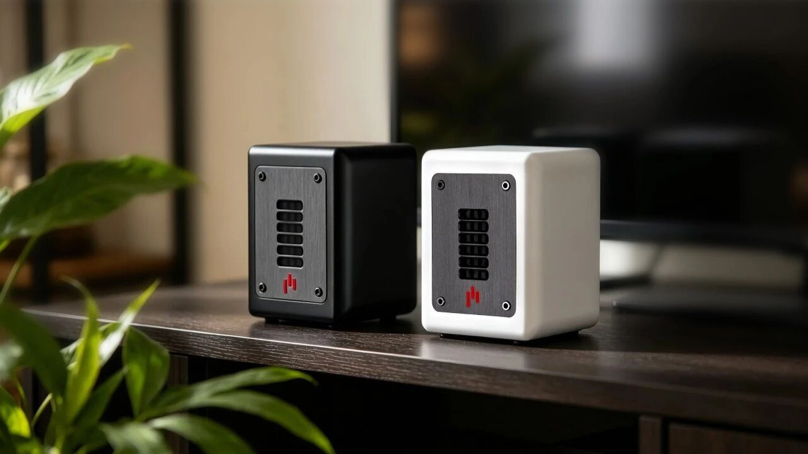

RST(铝带式超高音):其设计理念与 PST 相似,但是采用薄铝带驱动单元,在磁场中同时充当导体与振膜。该单元特性与 PST 相近,但灵敏度更高,达到 96 dB。其箱体设计也与 PST 类似,提供多种尺寸及外观饰面选择,包括木纹、哑光、亮光漆面以及黑白配色。
DST(双面发声AMT 超高音):这款高端型号采用了气动式(AMT)驱动单元。该单元利用带有导电电路的折叠式 Kapton 振膜,通过类似手风琴般的折叠伸缩运动来发声。这种设计不仅效率更高,还能提供极佳的频率响应线性度。其一大特色是采用了两面开放式面板的设计,使 AMT 单元能够同时向前后两个方向辐射声波。这种双向辐射特性增强了空间感,营造出更宏大、饱满的声场。该单元的工作频率范围为 8–40 kHz,阻抗为 4 欧姆,灵敏度为 96 dB,最大承载功率可达 150 瓦。

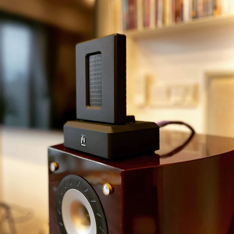

 搭配试听 Davis Acoustics Krypton 3
Davis 扬声器的高频响应相对平滑但延伸有限,因此成为了进行显著升级的理想对象。最初的调试步骤包括调整分频点,使超高音在主扬声器高频开始衰减的频段介入工作;随后,通过仔细衰减其灵敏度,确保了声音的无缝衔接,并避免了超高音喧宾夺主、破坏整体音效平衡。最终的听感提升效果令人惊叹。
启用超高音后,声场显著开阔,空气感与声音细节明显增强,声音呈现也更加精准、聚焦。关闭它们时,感觉就像加上了一层厚重的帷幕,让人意识到此前缺失了多少声音信息。无论是高频还是中频(后者变化更为微妙),整体清晰度都得到了大幅提升,仿佛发掘出了一层隐藏的细节与真实感。

 aperion 各型号超高音对比
即便在 Aperion Audio 自身的超高音扬声器系列中,它们也展现出各具特色的声音风格:
PST(平面带式超高音):与其他型号相比,其细节表现稍逊一筹,但在低频段(约 8 kHz 附近)能提供更充实的“厚度感”。它非常适合搭配价格较低的扬声器,或是高频较早开始衰减的扬声器。
RST(铝带式超高音):声音更细腻、通透,在呈现丰富质感与声场细节方面表现卓越。它与 Canton(金榜)这种采用金属音膜的高音音箱搭配效果极佳,能增添一份精致感与细节表现力,尤其是在高频段。
DST(双向发声 AMT超高音):融合了 PST 和 RST 的优势,凭借其双向发声设计,不仅呈现出更丰富的细节与更充裕的动态余量,还营造出极其宽广的声场。这种设计即便在靠近后墙摆放时也能构建出深邃的声场,并为通过调整摆位和角度来塑造声场提供了极大的灵活性。不过,双向发声设计对房间声学条件及对称性的要求也更为敏感。
