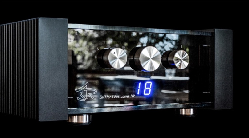

ASR Emitter 1 Exclusive HV (1号双擎版) 功放主机

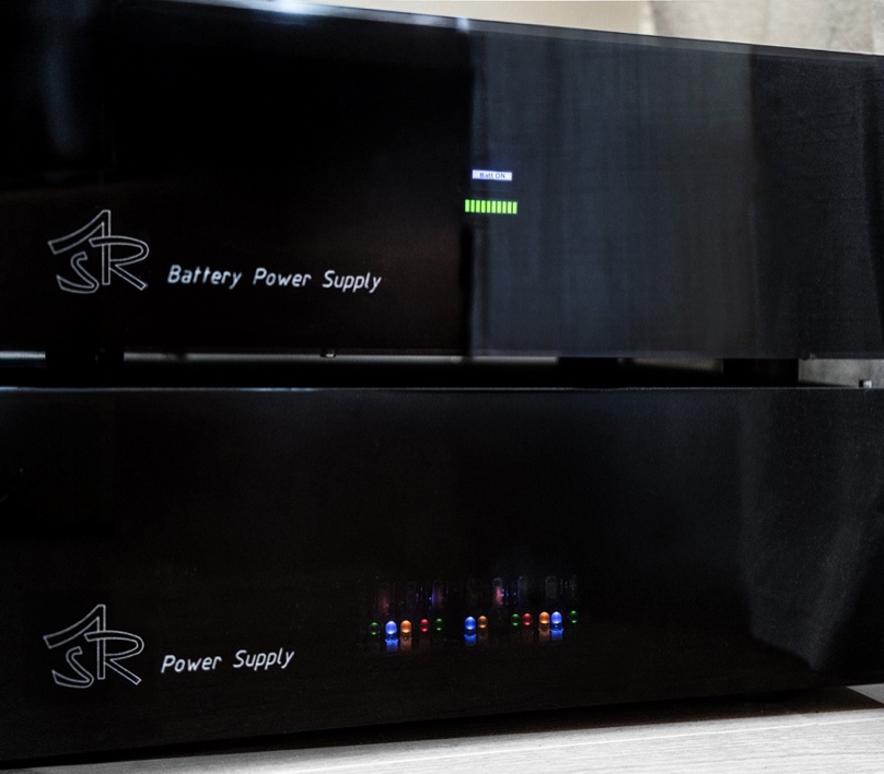

ASR Emitter 1 Exclusive HV (1号双擎版) 的外部电源和电池电源

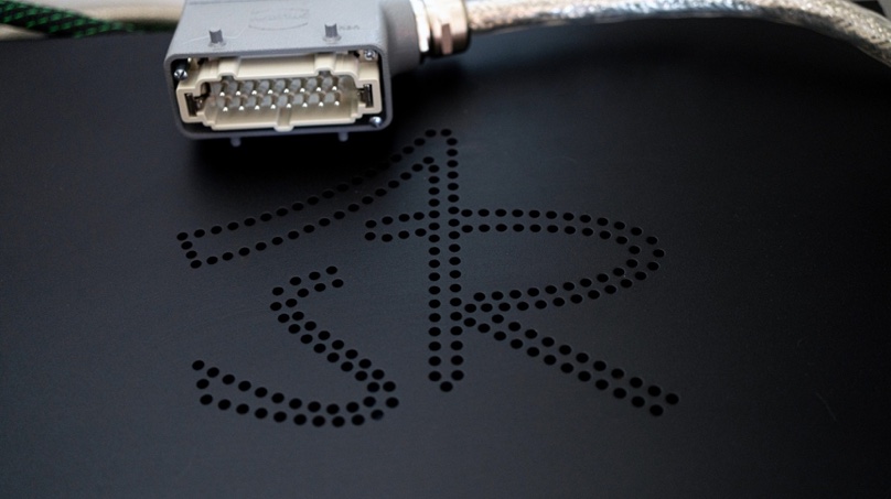

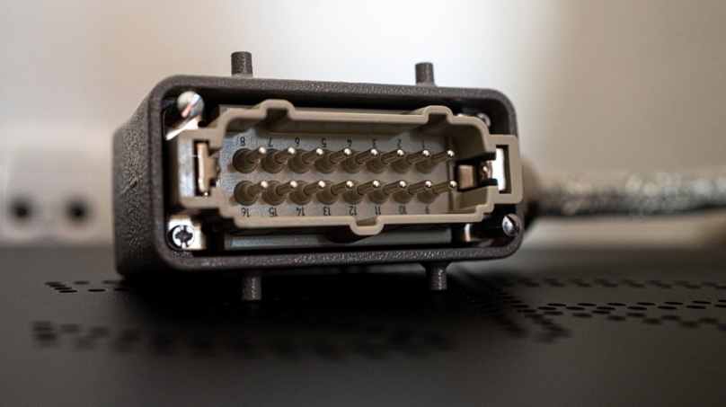

即便变压器加装精密滤波,工作时仍会产生细微机械震动,舍费尔认为震动会直接干扰敏感音频电路,因此供电系统与信号处理机身完全分离,依靠工业级Harting重载插头连接,连接稳定、屏蔽性能优异。

2. 蓄电池前级电源

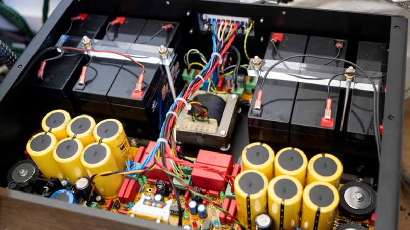

专门供给音量调节与输入前级线路,内置 428,000μF 大容量储能电容;功放主机内部再配备 524,000μF 滤波电容,整机总储能电容规模堪称顶级,电源储备冗余充足。
德国机械工程:Harting插头用于建立中央放大器与外部电源之间的接触

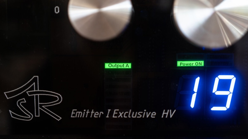

音量控制以1 dB为单位

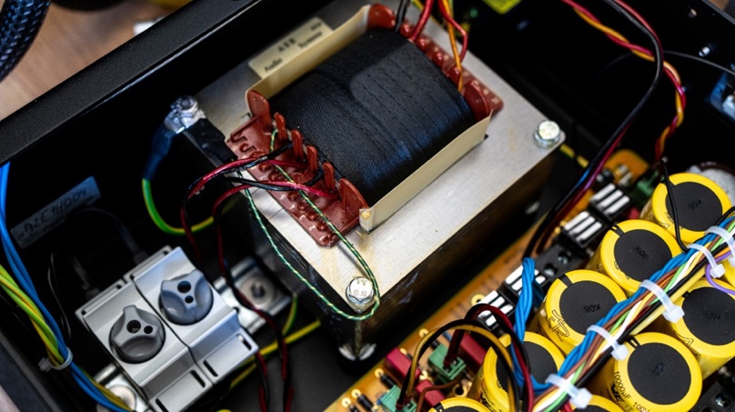

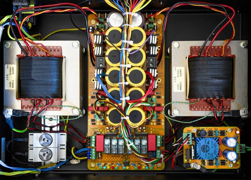

在ASR领域,没有什么比干净且强效的电源更重要:Emitter 1 Exclusive HV (1号双擎版) 内部视图 ,配备两个“Philbert-Mantelschnitt”变压器和604,440 μF滤波电容

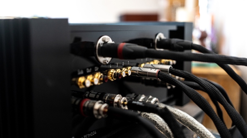

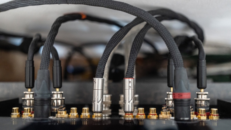

ASR Emitter 1 Exclusive HV (1号双擎版) 的有线后部

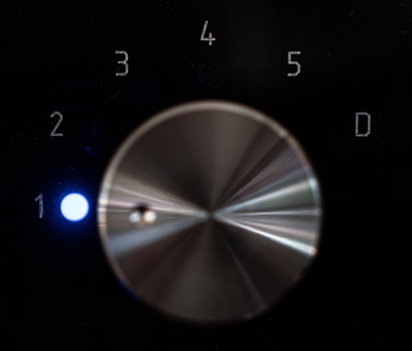

ASR Emitter II Exclusive 的输入选择开关 :“D”代表直接输入。
切换通过接地隔离实现——信号和地导体均被切换,以避免非主动源设备的干扰

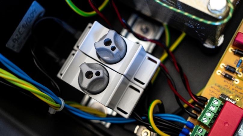

出于音效原因,ASR喜欢使用Neozed保险丝

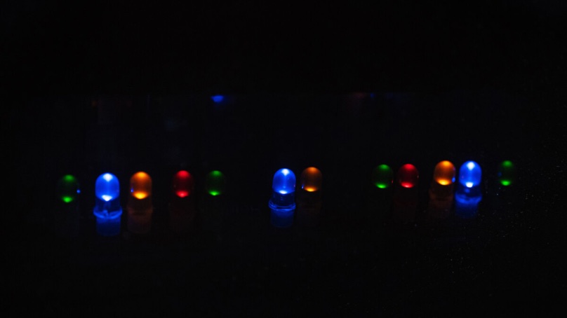

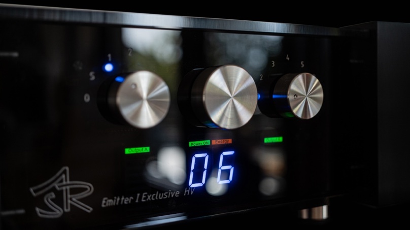

视觉上如童话般美好,但目的更贴近现实:ASR Emitter 1 Exclusive HV (1号双擎版) 前部的LED灯用于状态指示,必要时也用于误差分析

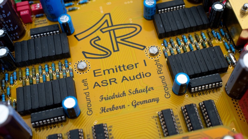

ASR Emitter 1 的电路板厚度为2.5毫米,全镀金处理
