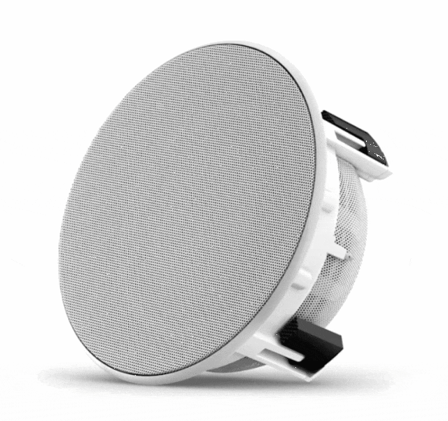

  • 3.8″ 极致浅装:安装深度仅约 96 mm,完美适配标准 2×4 龙骨腔体,无需额外制作独立箱体空腔。
  • 无限障板设计:巧妙利用墙体作为天然障板,省去 bulky 的后腔,让建筑本身就是声学的一部分。
  • 狗腿安装系统:专利 Dog-Leg 旋转卡扣,无需背板支撑,无论是石膏板、木板还是复合材质,单人即可快速锁定,稳固牢靠。

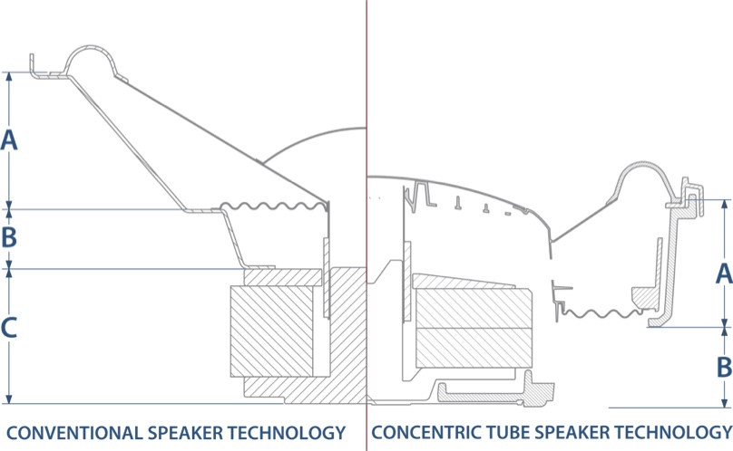

DMA-Optimized Design动态马达优化JL Audio单元设计和制造的核心技术:将电机、悬挂、锥盆建模体系,50多年的海量数据样本积累,与单元千万次的模拟测试结果换来:长线性冲程、低失真、全功率段不拖沓。
Concentric Tube Suspension™同心管悬挂JL Audio业界闻名的TW系列超薄单元技术传承,将电机系统上移内嵌于锥盆本体,轴向长度被压缩,机械冲程却留得住——这是它能“用纤细的身子、照样暴力输出”的结构原因。
