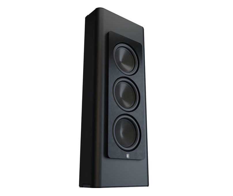

如果你正想要一款占地空间小的超低音,Perlisten D3is会是绝佳之选。得益于外置的DSP控制功放设计,它既可以入墙安装,也可以挂墙使用。凭借厚实的全金属箱体与三只8.5英寸碳纤维振膜单元,它的低频可下潜至17Hz,声音干净、悦耳。
Perlisten D3is超低音凭借其入墙/挂墙的设计,完美解决了体积与占地空间问题。它采用全金属箱体,深度不足150毫米,搭配外置DSP控制功放,低频下潜可达17Hz。用户可通过前面板触摸屏或APP进行操控。它配备了10段参数均衡器,并提供3种预设模式(小房间、大房间、THX模式),同时支持相位调节。三只8.5英寸碳纤维振膜单元,能为音乐和电影回放带来干净、悦耳的低音效果。

不少品牌都推出了入墙式超低音,既能提供出色的性能,又能完全隐藏。但如果你不愿意或者没法凿开家里的石膏板墙,还有挂墙式型号可以选择,只需几个支架就能固定安装。Perlisten D3is正是为此而生。这款性能强悍的超低音采用深度不足150毫米的密闭式金属箱体,内置三只8.5英寸碳纤维长冲程单元。外置功放可放置在器材架或设备机柜中,凭借充沛的功率和高速DSP芯片实现精准控制。功放配备了触摸屏和APP控制功能,可完整调节10段参数均衡器、可变相位,并内置THX模式预设。它的低频下潜可达17Hz,而密闭式设计杜绝了浑浊的低频和气流噪声,只留下干净、悦耳的低音。让我们一探究竟。

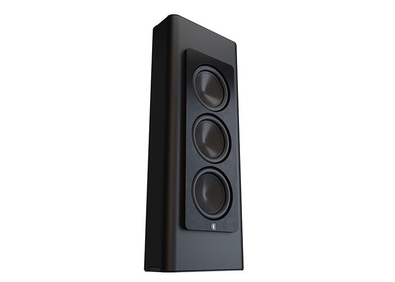

和多数入墙式超低音一样,Perlisten D3is采用的正是密闭式设计。它配备三只8.5英寸碳纤维振膜单元,配有长冲程橡胶悬边。在大房间模式下,其低频下潜可达17Hz(-6dB)。为了确保只有单元振膜推动空气发声,箱体没有采用常见的中密度纤维板(MDF),而是选用厚实铝材制成。
这款超低音高920.8毫米、宽355.6毫米、深度不足150毫米,整体尺寸并不大,但重量却十分惊人:仅箱体就重达39.7千克。此外还搭配了一台标准设备机柜尺寸的1500瓦D类功放。

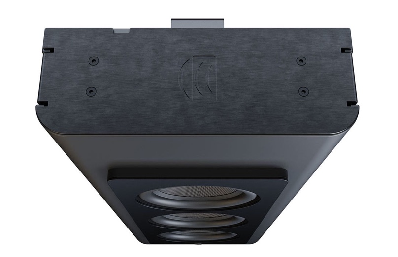

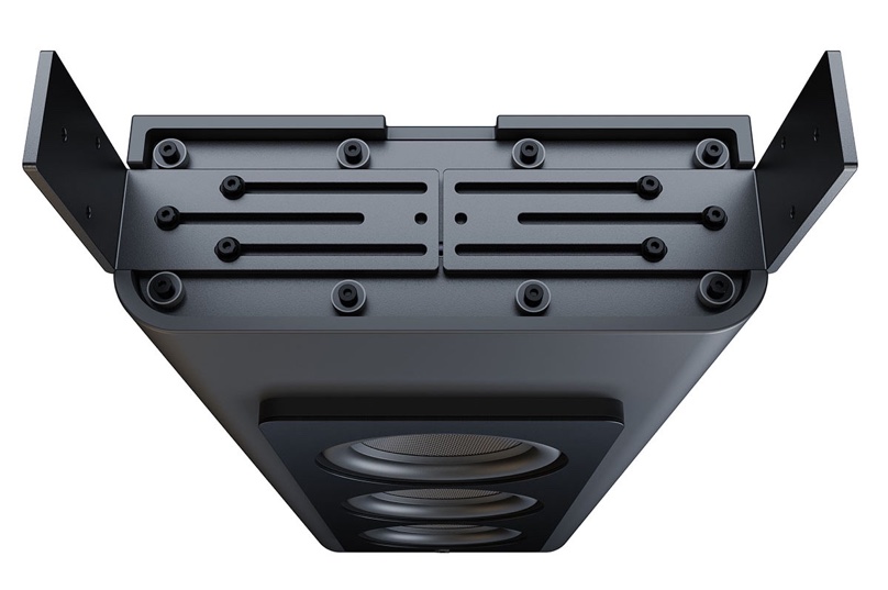

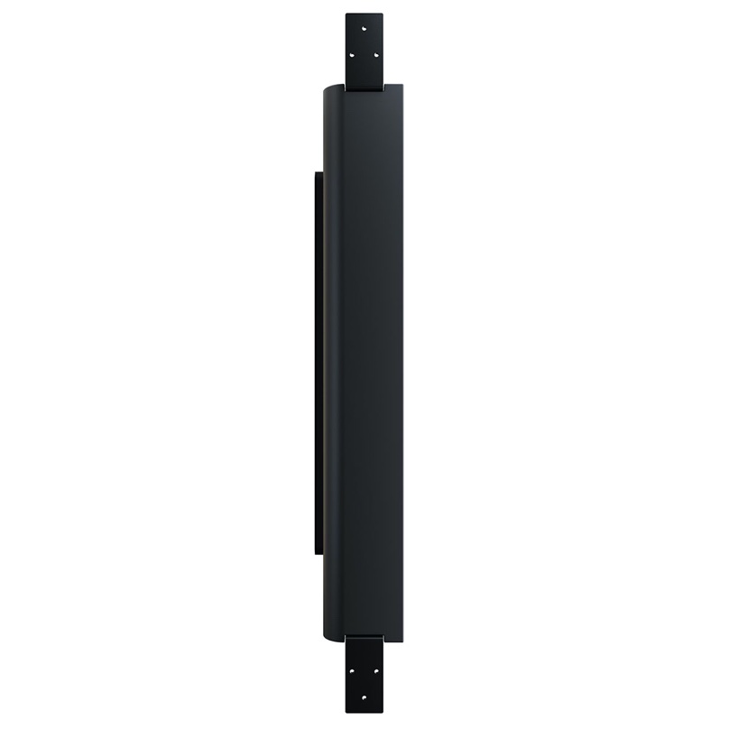

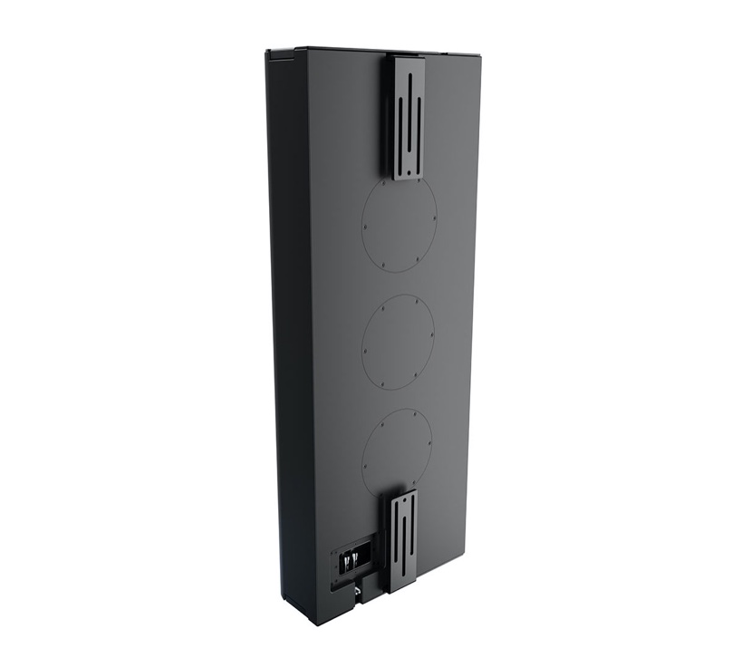

D3is既可以嵌入墙体空腔安装,也可以通过配套的坚固支架与螺栓挂墙安装,所有安装配件均附带在包装内。功放也标配了一对机柜安装耳。支架通过螺栓固定在箱体端盖上,端盖上配有大尺寸橡胶减震垫圈,避免箱体振动传递到墙面。尽管厚实铝材能有效抑制绝大部分振动,但并不能完全消除。在播放最低频且音量最大的声音时,还是能感受到轻微的震动。
若将D3is安装在墙面上,支架应安装在箱体背面的中央位置。
为了让挂墙安装时外观更整洁,产品附赠了顶部和底部的装饰盖板、磁吸式前面板,还有可选配的布质网罩。

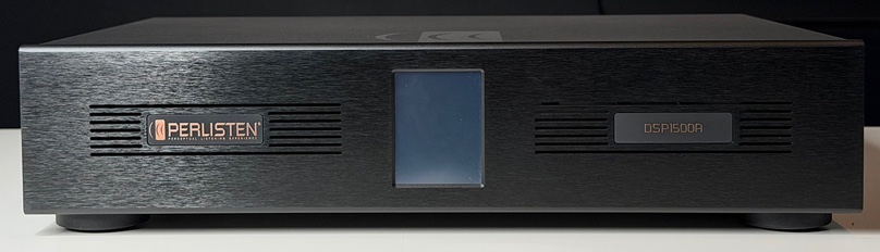

这款功放完全能够胜任提供大音量且无失真的任务。它采用D类设计,功率高达1500瓦;搭载32位ARM Cortex M4处理器与德州仪器48位DSP芯片,处理响应迅速,确保失真不会影响聆听体验。功放前面板配备2.8英寸液晶触摸屏,可完成基础调节;更多功能可通过Perlisten官方APP设置,包括10段参数均衡器、连续可调相位、三种预设模式(大房间、小房间、THX模式)以及三组用户记忆。低通滤波器频率可在30-160Hz之间调节,提供6/12/18/24dB四种斜率选项;输入增益有-6dB/0dB/+6dB三档可调;超低音支持在检测到音频信号时自动开启,也支持12V触发开启。

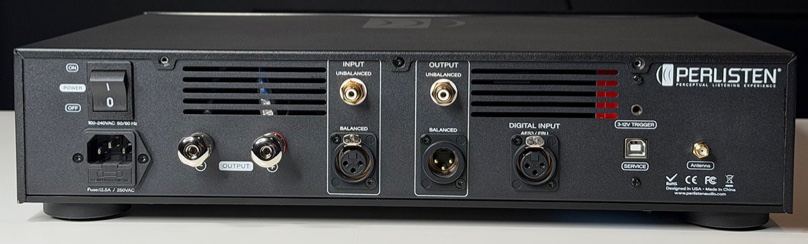

功放背板配备XLR与RCA输入/输出接口,以及一个AES数字输入接口;两个大接线柱用于连接超低音箱体,支持裸线、Y型插头、香蕉插头接入。超低音箱体端则采用弹簧式接线柱,同样支持裸线与香蕉插头。

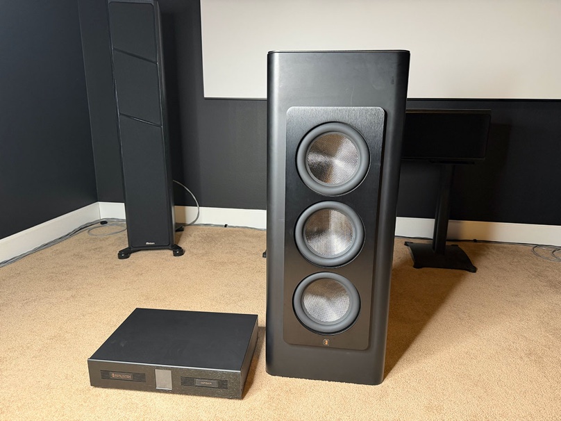

我收到了一套D3is超低音和功放作为测试样机。安装时,我将超低音靠在影音室的侧墙上,并用扬声器线将其连接到功放,功放则安装在机柜上。我用几个备好的橡胶垫圈将超低音箱体与墙壁隔开。功放通过Bluejeans品牌的XLR线连接到我的圣歌Anthem AVM 70环绕声前级处理器。我利用前级的低音管理功能测试了不同的分频点,后文会详细说明。最初我将均衡器设为THX模式,低频表现非常紧致。但在查阅Perlisten官网的技术支持文档后,我发现切换到“大房间”模式才能完全释放这款超低音的潜力。这样一来,输出频率可下潜至17Hz,带来了明显的体感提升。用通俗的话说,就是“它让房间震动得更厉害了”。
我的参考系统(搭配Axiom EP-800超低音)不使用任何房间校正或均衡器功能,也没有对超低音进行任何音量微调。因此当我将Axiom替换成D3is时,我也将它的音量微调设为中间值,这样它就和我的前置主箱Axiom LFR-1100、中置声道VP-180形成了完美的平衡。我日常使用的分频点是40Hz,搭配Perlisten D3is也完全适配。我注意到,提高分频点只带来了细微的差异。LFR系列音箱性能非常出色,即使没有超低音也能轻松播放全频段声音。但这绝不代表D3is没给我留下深刻印象。接下来你就会发现,它确实让我印象深刻。
