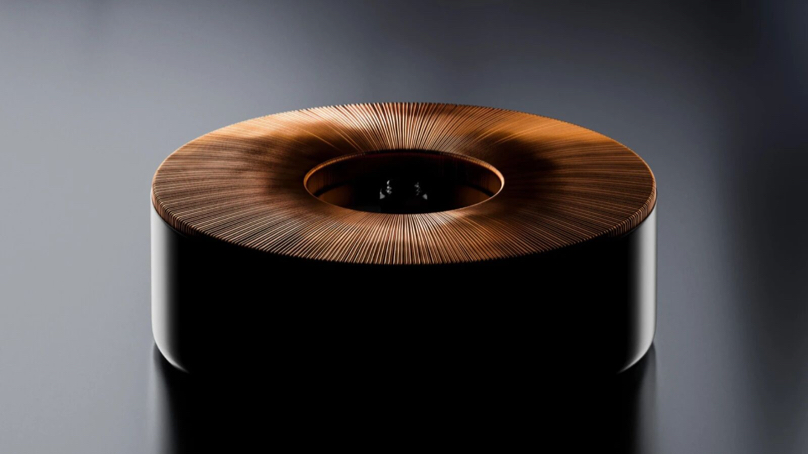

电源设计是后级放大器稳定表现的核心。AMP-F8 采用定制级 800W 大功率环形线性电源,为左右声道提供充沛、稳定的能量支持。独立供电设计有效降低声道间相互干扰,使声像定位更加稳健,并在大动态输出时保持良好的控制力与稳定性。

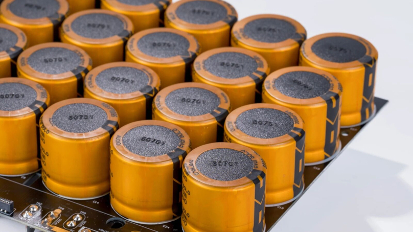

AMP-F8 还搭载由 24 颗定制音频专用滤波电容组成的滤波电容阵列,有效降低电源供电中的细微纹波,并支持更充沛的瞬态电流响应。当音乐进入高潮,系统能够快速释放能量,让大动态表现更有力量,也更从容。

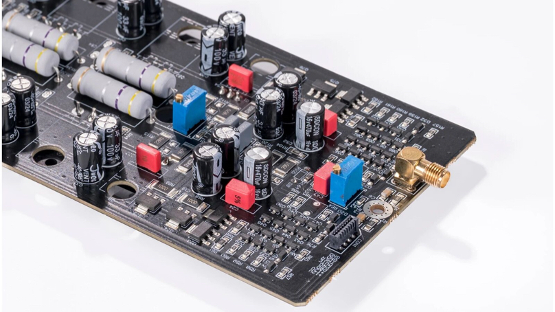

双差分放大架构,拓宽动态表现
针对低电平音频信号,AMP-F8 采用双差分放大架构,并结合对称电路与精密负反馈设计,有效抑制共模噪声及外界干扰。信号更纯净,线性表现也更稳定。无论是大动态起伏,还是微弱细节重放,声音都能保持自然、通透,层次清晰展开。

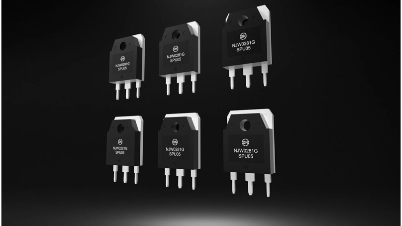

AMP-F8 采用高保真 Class AB 放大架构。为提升电路工作的一致性,每声道采用 3 对精密配对的 MOSFET 大电流功率管。通过并联架构,电流分布更加均匀,有助于降低电流分配不均带来的失真风险,并在不同负载下保持优异的线性表现。MOSFET 的工作特性,让 AMP-F8 在兼顾驱动力的同时,也能呈现自然、顺滑的声音质感。

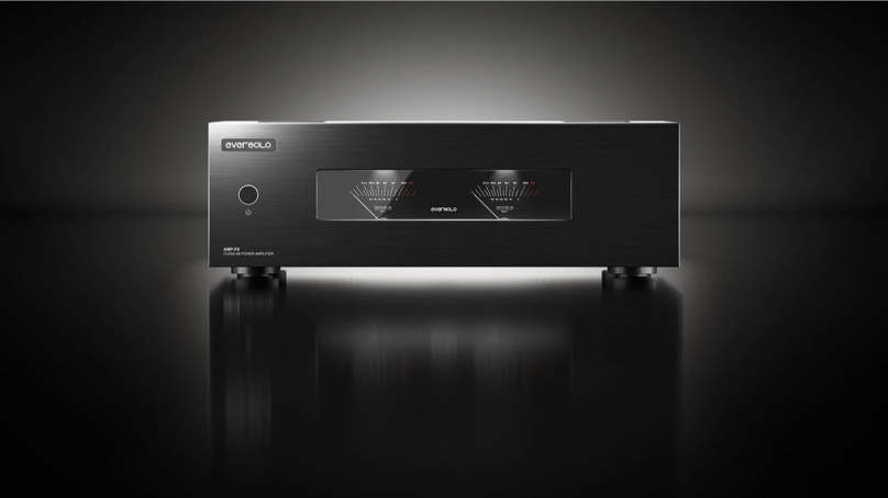

经典双模拟 VU 表则让音乐动态拥有了可见的表达。指针随音乐实时摆动,让每一次强弱和动态变化都清晰可见,也为简洁的机身设计加入一份有温度的模拟仪式感。

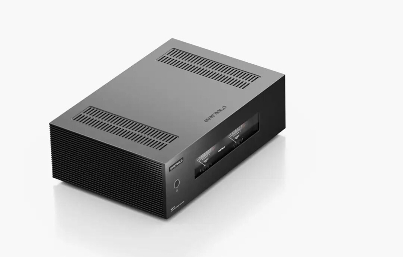

可靠结构,长久稳定
AMP-F8 采用一体化铝合金机身,高品质铝合金经精密 CNC 工艺成型,线条流畅,结构稳固。细腻的阳极氧化喷砂工艺带来内敛的金属触感与持久耐磨表现。厚实的金属外壳有助于抑制物理谐振,并提升散热效率与电磁屏蔽能力。配合自然对流散热系统与优化的内部布局,即便在长时间、高负荷输出下,也能保持稳定表现。
