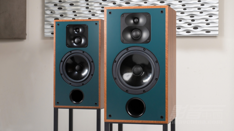

这款SE-100音箱是最近卖得挺火爆的一款产品。品牌方的黄小姐在5月份就跟我说要发一对SE-100过来让我听。结果我就一直等,一直等,一直等,等了一个多月,家里的兰花都快谢了,也看到了一些用家已经在网上晒图,发视频……在7月初,我终于收到了一对SE-100,看来销售成绩还不错啊!好事多磨,我接收到SE-100的第一件事肯定是开箱安装。SE-100是一款中型书架音箱,三分频三单元低音反射式设计。青蓝色的前障板搭配深色木纹的箱体,是一种自然、清新且富有质感的配色。而且原厂还配置了一对金属脚架。脚架的外形比较纤巧,但实际上手感还是挺沉,底部有4个螺丝可以调整水平。但我认为还需要为每只音箱加上4个橡胶垫片,让脚架与音箱之间起到缓冲隔离和增加摩擦力的作用,我建议SE-100的用户可以尝试,毕竟花不了多少钱!

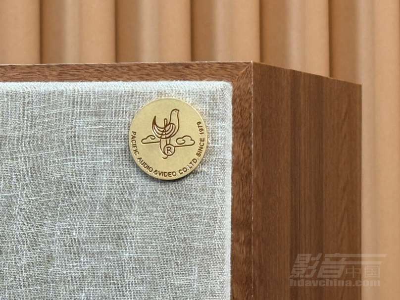

02.JPGSE-100是太平洋影音有限公司与唐韹Audiomis联合出品的产品,所以在音箱面网罩上有太平洋影音有限公司的LOGO

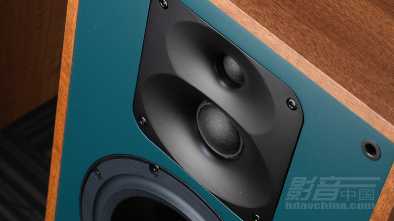

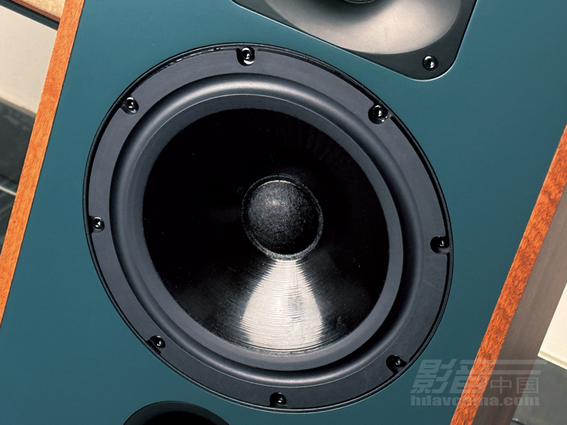

SE-100的三分频设计并不是我们常见的“高频+中频+低频”的划分,而是“超高频+高频+中低频”的划分。35mm(约1.38英寸)的半球顶单元实际上是高音单元,20mm(约0.6英寸)半球顶单元实际上是超高音单元。它们两者之间的分频点设定为10kHz。然后,高音单元与8英寸的中低音单元之间的分频点是2kHz,这跟大多数的两分频书架音箱的分频点设计差不多。
超高音单元和高音单元是模组化设计,单元都安装在一个带波导器的面板上,只要扭松几个螺丝就能一整块卸下来。我在网上看到一些讨论,说这波导器的设计是仿某某品牌,并大做文章。对此我有些不解。实际上,使用波导器控制声音指向性的设计在专业监听音箱中十分常见,Genelec、Klein + Hummel(后并入Neumann)、ADAM Audio 都有类似的设计,那它们之间又是谁模仿谁呢?
03.JPG35mm的半球顶高音单元和20mm半球顶超高音单元安装在一个带波导器的模块里面

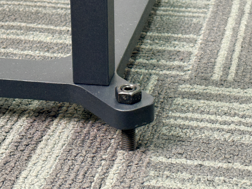

04.JPG脚架底部的四个角可以调整高度,让音箱调整到水平
05.JPG中低音单元是8英寸的PP盆

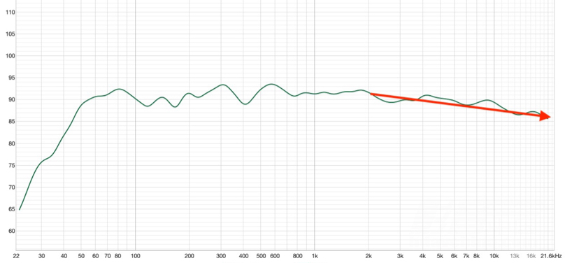

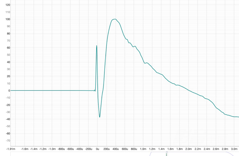

用SE-100听音乐之余,我也对它做了一些简单的测试。我发现SE-100的高频频率响应并非追求平直延伸,而是从2kHz~20kHz呈现为缓慢、平滑的衰减,这正是SE-100声音柔顺、耐听的原因之一。此外,SE-100的相位表现也相当不错,三个单元之间的衔接非常自然、顺畅。
06-频率响应@90dB.JPGSE-100的近场测试频率响应,可供参考。图中红色箭头部分是2k~10kHz的部分,可以看到这部分设计成缓慢衰减,所以高音在听感上就会显得柔顺,而且声音更厚
07-相位和频率响应.JPGSE-100的阶跃响应,相位相当不错,单元之间的衔接平滑
