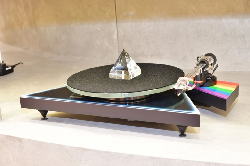

3.黑胶音质天生胜于数字
调校得当的唱盘,播放制作精良的唱片,拥有匹配良好的唱头和唱放,是非常享受的听音体验。但偏好与技术保真度是两回事。
黑胶天生的物理局限有:表面噪音、循迹失真和磨损。数字音乐的动态和分离度远胜。
你爱的往往是母带版本或仪式感,而不是格式本身。

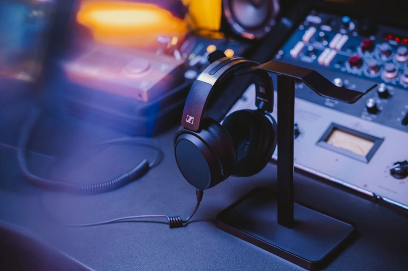

5.新耳机/音箱要煲几百小时
这种想法并非凭空捏造:机械部件会随着使用状况而变化,单元的悬挂系统也并非完全不变的刚体。但是,在对多款耳机进行上百小时实测后,测量发现,频响变化极小,几乎不可闻。
真正变的,可能是你的耳朵。初听觉得音色偏亮,两周后也许就可接受了(以为正常)。原因在于,你的耳朵适应了它的音色。所以,给自己一些时间来熟悉新器材吧。

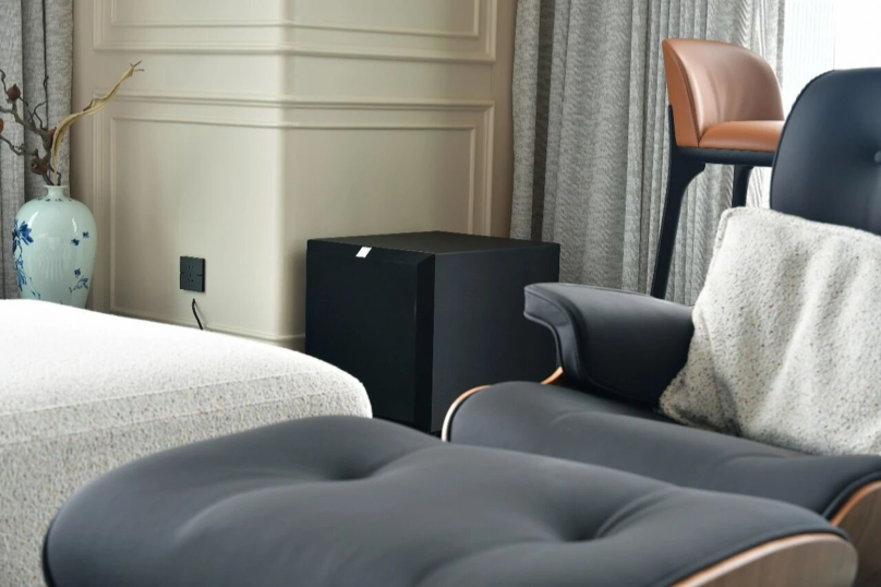

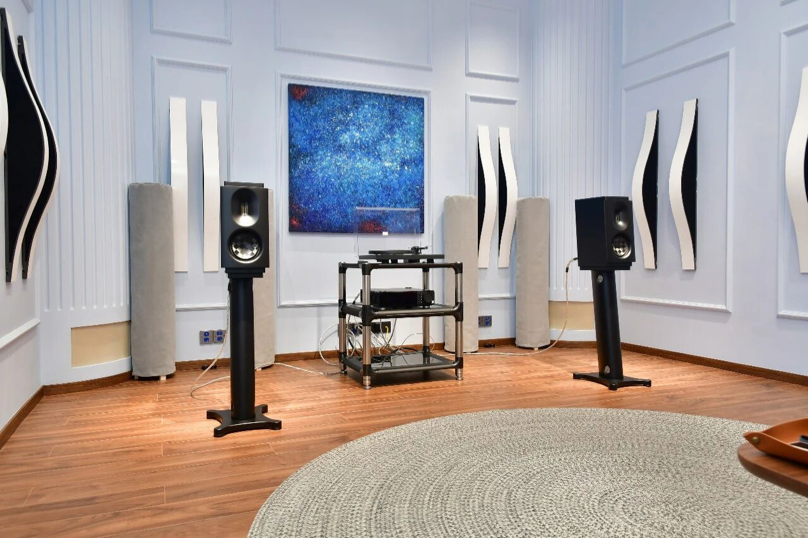

6.立体声欣赏不需要超低音
这是传统Hi-Fi发烧友坚持己见的地方。
事实证明,超低音不止为了“轰头”,它能补足主箱下潜,减轻负担,还可自由摆位来优化低频。调好分频和相位,它根本就“隐身”,只会让音乐更完整。
7.房间校正能够拯救一切
房间校正在处理低频峰谷、音色不平衡、音箱/超低音融合、电平匹配和延时等问题上特别有效。但它做不到的是:从物理上阻止声音经你的墙壁、窗户、地板和天花板上反射回来。
当然,房间校正是现代家用音响中最有效的工具之一,但别指望软件能“废除”声学定律。
真正需要关注的:从合理的音箱、超低音选择到听音摆位。在可行情况下解决明显的声学问题,然后用房间校正来优化结果,而不是把它当作“一键拯救”按钮。

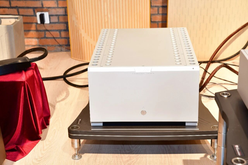

10.D类功放天生音质差
早期D类功放确有开关噪声,但现代设计(如Purifi)已跻身顶级测量行列。
听声音,别听“类字母”——A类、AB类、D类,其实都有好有坏。
关注电源、电路设计、噪声、失真、负载依赖性、电流能力、保护电路、热表现,以及功放与所接音箱的相互作用。这些比规格表里的“字母”更重要。
