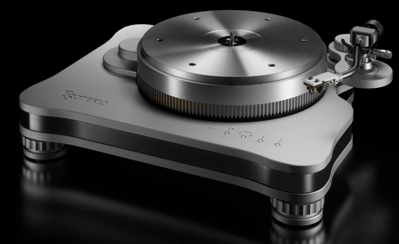

一、产品发布概述
2026年8月21日,Esoteric 于日本东京多摩正式发布T-01模拟黑胶唱盘。该产品搭载 Esoteric 专利非接触驱动系统——Esoteric MagneDrive System(日本专利号:JP6501130),预计于 2026年9月底至10月起在全球范围发货。
T-01 提供两种型号:标准款T-01(标配 TA-9S 唱臂,不含唱头)与无臂款 T-01 AL(不含唱臂与唱头),两款均面向全球市场销售。
该产品是Esoteric继2022年旗舰Grandioso T1之后,第二款搭载 MagneDrive 系统的黑胶唱盘,标志着该专利技术从旗舰平台向更高级别产品的下放。

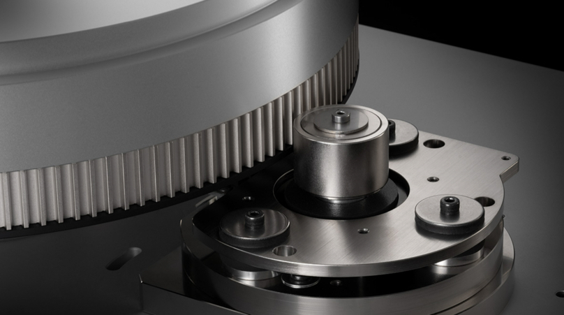

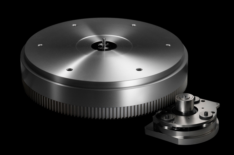

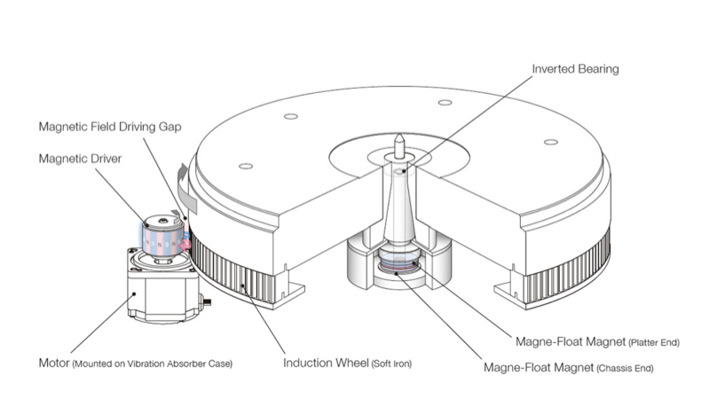

MagneDrive 系统的驱动机制由两个核心部件构成:
Magnetic Driver(磁力驱动器):安装于驱动电机顶部,其侧面为圆顶形磁铁结构,表面交替排列 S 极与 N 极。
Induction Wheel(感应轮):由软铁制成,环绕于转盘侧面下半部分。转盘本身采用非磁性铝材质,感应轮与电机上的磁力驱动器保持近距离但不物理接触。
当 Magnetic Driver 随电机旋转时,其交替变化的磁场在软铁感应轮中产生感应磁力。该感应力推动感应轮——亦即整个转盘——与电机同步旋转。由于驱动端与转盘之间不存在任何物理连接,电机产生的振动、隆隆声(rumble)及扭矩波动均被空气间隙完全隔离。
2.3 磁场驱动机制说明
从磁场分布角度看,静态状态下磁通量趋于形成最短磁路。当磁铁开始旋转时,磁通量形状被拉伸并试图回到稳定点,由此产生的感应力即为驱动转盘旋转的扭矩。这一机制确保了动力传递的连续性与稳定性。

3.1 Magne-Float 转盘技术
T-01转盘物理重量为13公斤。通过磁悬浮技术(Magne-Float),转盘的有效质量被降低至约4公斤,从而大幅减小主轴轴承承受的压力与摩擦。该设计在物理层面保持足够质量以抑制振动的同时,降低了旋转系统的机械阻力。

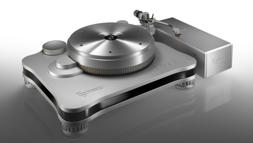

3.2 MagneDrive 电机集成底盘设计
与Grandioso T1的外置电机结构不同,T-01将MagneDrive电机系统集成于主机底盘内部,采用更便于安装的机箱架构。这一设计在保持驱动性能的同时,提升了产品的安装便利性与空间适应性。

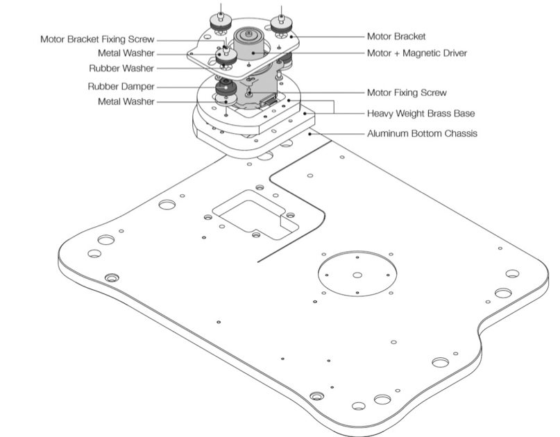

3.3 静音电机运行结构(Vibration Absorber Case)
T-01的驱动电机安装于名为Vibration Absorber Case的振动吸收壳体结构中。该结构旨在吸收并衰减电机运行时产生的机械振动,进一步降低电机振动向机箱及转盘的传导,实现静音电机运行。

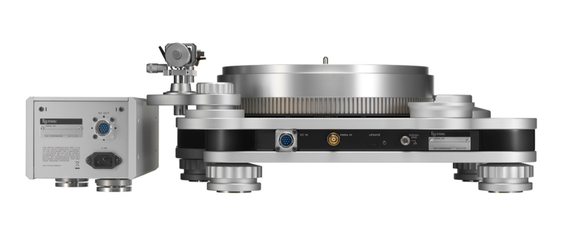

3.4 高端分体式设计
T-01 采用主机与独立电源单元的分体式架构。电源单元为独立紧凑型机箱,通过分离电源部分与唱盘核心机械结构,减少电源振动与电磁干扰对模拟回放的影响,提升运行效率与声音隔离度。

3.7 倒置轴承系统
T-01采用倒置轴承(Inverted Bearing)结构,确保转盘旋转的平滑性与稳定性。该轴承设计与Magne-Float磁悬浮技术协同工作,共同降低旋转系统的摩擦与振动。
3.8 三层复合底盘结构
T-01底盘采用铝与木材(MDF)的三层复合结构。中间层采用高光钢琴漆处理。不同材质的组合旨在控制不同频率段的振动,避免单一材料产生共振。主机重量为35公斤(其中底座 22 公斤、转盘 13 公斤),电源单元重量为 7 公斤。

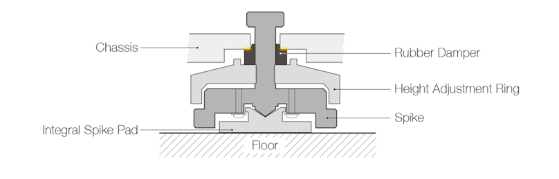

3.9 专用集成式隔离脚
T-01配备专用隔离脚,采用spike(尖锥)+ spike pad(尖锥垫)+ damper(阻尼器)的全集成设计,旨在最大化振动抑制与声反馈(anti-feedback)性能。

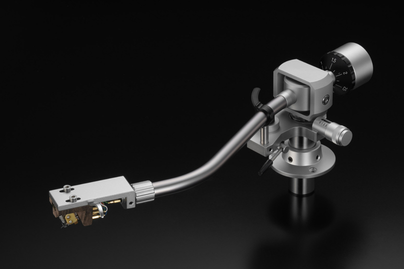

四、唱臂配置:TA-9S

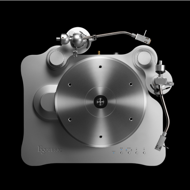

T-01标准款标配Esoteric TA-9S静态平衡式唱臂,无臂款T-01 AL不含唱臂。TA-9S 唱臂核心参数如下:
  • 结构形式:静态平衡式
  • 总长度:309mm
  • 有效长度:232mm
  • 轴承中心至主轴中心距离:216mm
  • 超距(Overhang):16mm
  • 补偿角(Offset Angle):22.5 度
  • 循迹力范围:0 至 3g(0.25g 步进调节)
  • 唱头/唱壳平衡范围:15 至 32g(含唱头壳)
  • 唱头壳重量:17g
T-01最多支持安装两支唱臂。加装第二支唱臂需另行购买唱臂底座套件,Esoteric可接受支持多种唱臂类型的定制底座订单。唱头需用户自行选配。
