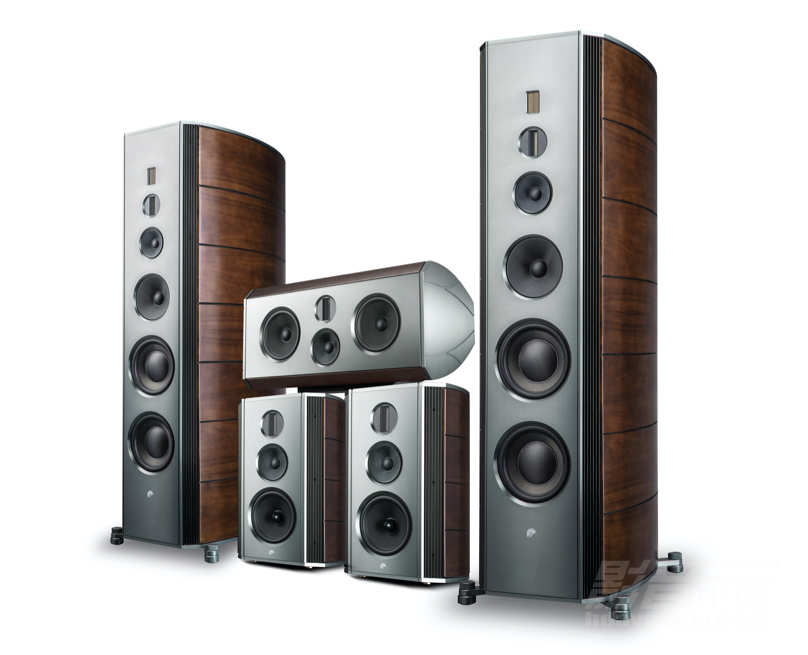

惠威的产品线已经从最初的扬声器单元,逐渐延伸到Hi-Fi音箱、家庭影院、多媒体音响、专业扩声以及汽车音响等领域,是国内少有能够覆盖从扬声器单元研发到整机产品的音响企业。M8HT系列则是惠威近年来推出的旗舰级家庭影院系统,包含旗舰落地主音箱M8F、中置音箱M8C以及环绕音箱M803B。其中,M8F显然是整个系统中最核心的存在。
1.JPG惠威M8HT家庭影院音箱系统三个型号

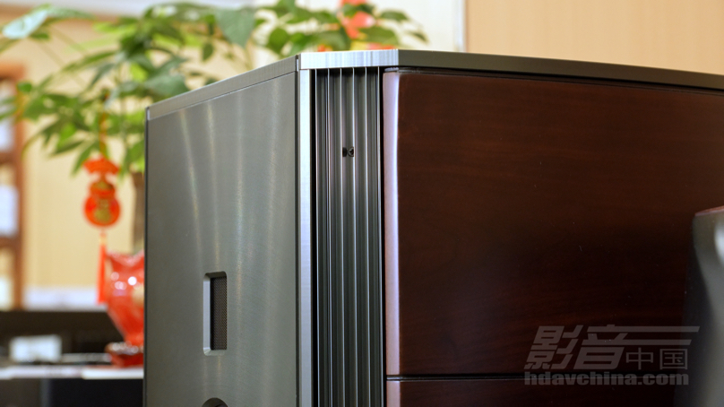

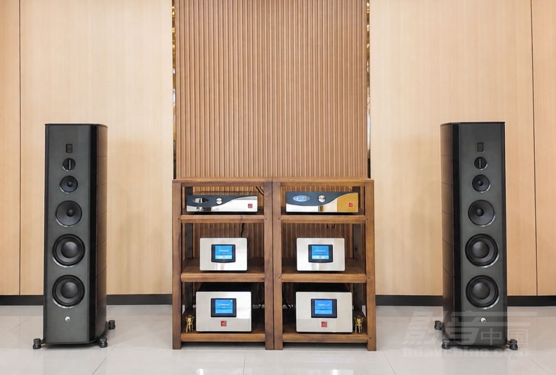

正面最醒目的部分,是一块厚达10mm的铝合金前障板。它当然能够提升整只音箱的视觉质感,但从工程角度来看,更重要的作用还是为多个喇叭单元提供一个刚性更高、更稳定的安装平台。M8F的箱体主体采用MDF材质,并覆盖天然胡桃木皮。箱体采用前宽后窄的造型,在视觉上减弱了大型落地箱容易产生的笨重感,同时也有助于减少内部平行壁面带来的驻波问题。加上木皮饰面之后,M8F虽然拥有非常夸张的体量,但视觉上并不会显得过于生硬,反而保留了一定的家具化气质。为此,惠威还为这个设计取得了外观设计专利(ZL202530415811.7)。
2.JPG前障板是一整块铝合金铣出来的,厚度达到10mm,箱体是MDF材质,覆盖天然胡桃木皮

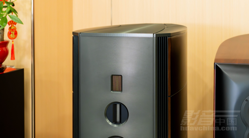

M8F的高频部分没有采用传统Hi-Fi音箱常见的球顶高音,而是由等磁场带式高音和铝带高音组成复合高频方案。带式高音的一个特点,是振膜质量可以做得相对较低,因此具备较快的响应能力。对于弦乐泛音、镲片瞬态、人声唇齿细节以及录音空间中的残响信息而言,高频单元的响应速度和延伸能力都会直接影响最终听感。其中,等磁场带式高音采用Kapton基材与铜箔导体,也是惠威长期以来具有代表性的技术路线;另一只铝带高音则负责高频泛音与细节信息的表现。两种带式高音结合起来,并不是单纯为了增加高频单元数量,而是希望通过不同结构的高频单元进行互补,在高频延伸、细节和空气感之间取得更好的平衡。
3.JPGM8F高音模组由等磁场带式高音和铝带高音组成

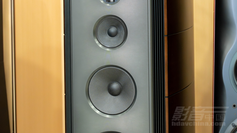

无论是Hi-Fi音乐还是家庭影院,中频都是信息非常集中的区域,人声主体、绝大多数乐器的主要能量以及电影对白,都需要依靠这一频段完成表达。M8F采用6.5英寸中低音单元和4英寸中音单元组成中频模组,并使用Kevlar防弹纤维复合振膜。这样的材料选择兼顾了刚性、质量和阻尼特性,目的在于让振膜在工作过程中保持较好的刚性,同时控制不必要的振动。对于人声而言,这一部分直接关系到声音的厚度、结像以及自然程度;对于管弦乐,则关系到弦乐、木管和铜管等不同声部能否保持清晰的层次。
4.JPG中音区采用6.5英寸中低音单元和4英寸中音单元的组合

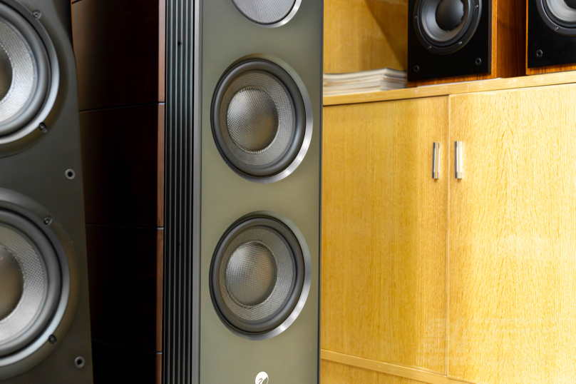

M8F最下面配置了两只8英寸长冲程低音单元,并采用高刚性复合振膜。对于旗舰级落地箱而言,采用双低音单元的意义并不只是“看起来更大”,更重要的是获得更大的有效辐射面积和更充足的声压能力。按照振动面积计算,两只8英寸单元的有效辐射面积,大致相当于一只11.3英寸低音单元的面积。与此同时,双低音结构可以让每只单元共同承担低频输出任务,在大动态音乐和电影内容中获得更充足的空气推动能力。尤其当音乐进入强奏,或者电影中的爆炸、撞击等低频信息突然出现时,更大的有效辐射面积意味着系统能够以相对从容的状态完成大动态重放。
5.JPG两只8英寸长冲程低音单元,有效辐射面积相当于一只11.3英寸的低音单元

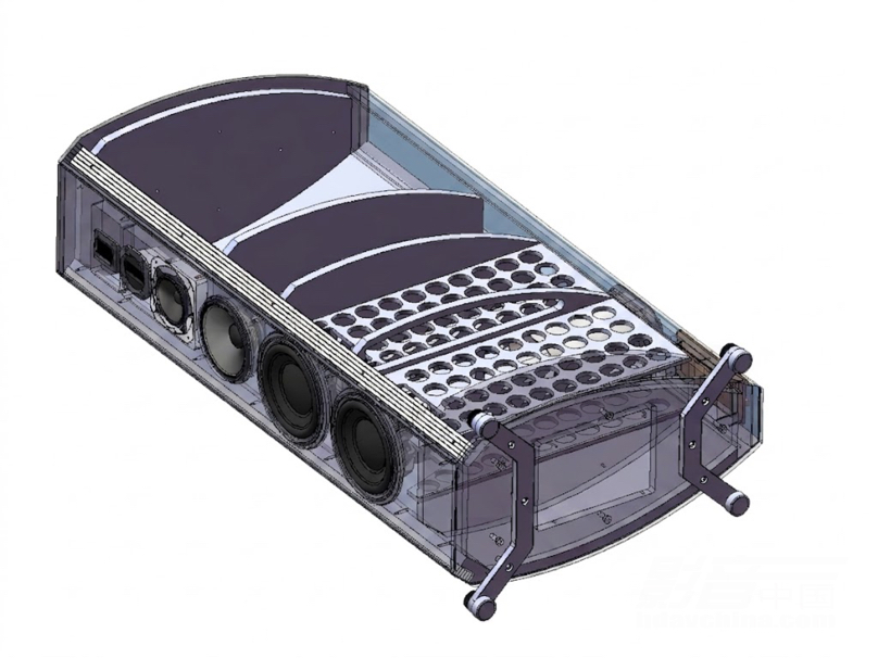

对于一款六单元五分频的大型落地音箱而言,另一个核心问题就是不同单元之间的衔接,以及低频大幅运动可能对其他单元造成的影响。M8F通过内部独立腔体设计,将不同扬声器单元进行物理隔离,尤其将低音部分与中高频部分分开。这样设计的好处在于,低音单元工作时产生的箱体内部压力变化,可以尽可能限制在低音腔体之内,减少对其他单元工作环境的影响。对于中高频而言,一个更加稳定的工作环境有助于保持声音的纯净度和细节表现。
6.JPGM8F内部结构透视图,展示了独立的物理声学隔离腔体、矩阵式打孔加强筋以及流线型非平行侧壁设计

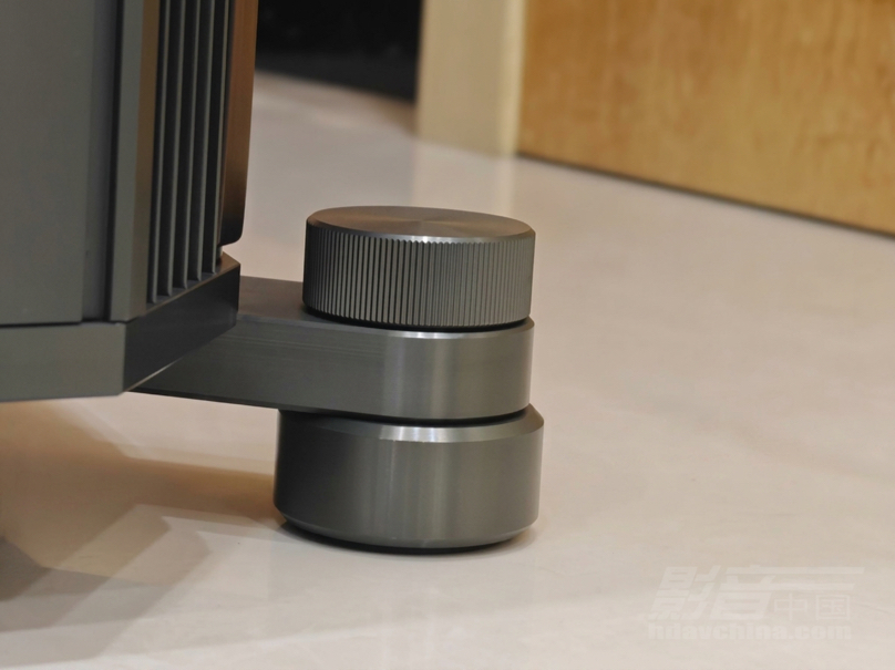

与此同时,M8F在低音腔内部采用矩阵式加强结构,并配合弧形、非平行的箱体侧板,从结构上提高箱体刚性,同时降低内部平行壁面形成明显驻波的可能性。另一方面,极高的物理刚性有效抑制了大声压下箱体面板的微小共振,减少音染的产生。再加上底盘重型金属避震脚柱对地面的机械隔离,进一步降低箱体共振的影响。
7.JPG底盘重型金属避震脚柱,除了防震之外,还可以与地面配平

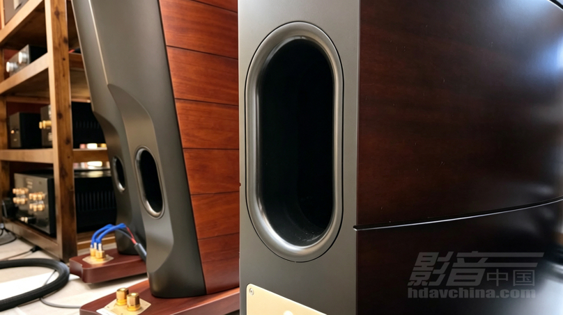

M8F采用倒相式箱体设计,倒相孔位于箱体背面。倒相系统通过利用箱体内部空气共振,与低音单元共同完成低频辐射,从而在有限的箱体体积下获得更好的低频延伸和效率。不过,背部倒相孔也意味着M8F对于摆位需要一定的考虑。由于倒相孔距离后墙的远近会影响低频能量与房间的耦合,因此实际使用时可以通过调整音箱与后墙之间的距离,对低频量感进行适当调整。
8.JPGM8F背面的倒相孔,有助于降低大动态时的气流风噪

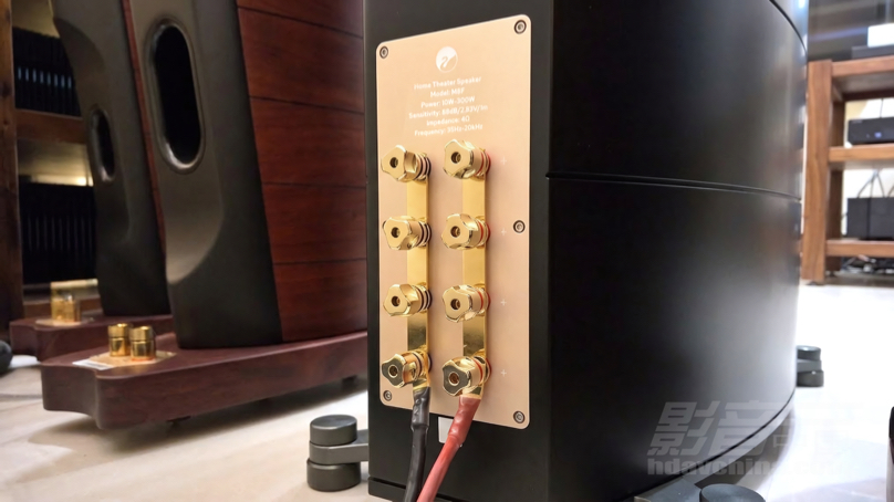

M8F背部提供四组扬声器接线柱,也为多线分音或者多功放玩法留下了升级空间。如果主要用于两声道Hi-Fi,可以考虑搭配惠威HF2380d立体声后级;如果以M8系列构建家庭影院系统,则可以考虑HF3380d三通道功率后级。
实际上,M8F并不属于那种轻易被“喂饱”的器材。这种对驱动力的严苛要求,恰恰是旗舰器材的魅力所在——它不轻易取悦耳朵,而是通过你的每一次系统升级,去兑现它那深不见底的声学潜力。
9.JPG采用了豪华的四线分音接线柱设计,拆下短接片后即可玩多线分音或多功放驱动
