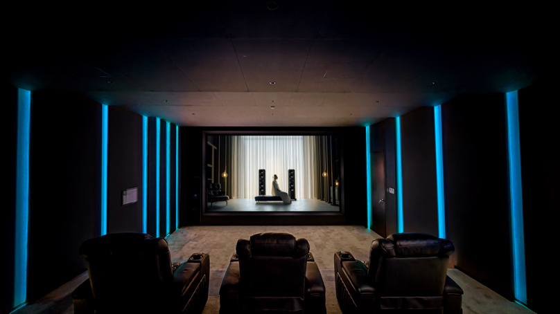

一、空间设计:先搞定“声学容器”
房间的原始尺寸8.5m×6.3m×3.2m,容积约172m³。完成了隔音结构、声学施工、扬声器等设备安装、以及墙面装饰处理后,影院最终尺寸7.75m×6.0m×2.9m,面积约47㎡,容积约135m³。
很多视听体验欠佳的家庭影院,设计有缺陷的第一项就是空间综合设计。对白糊、低频轰头、声音大了乱作一团,这些常见声音问题,有可能还真不是器材太差,而是房间这个“声学容器”没有被正确设计。北京鲁能格拉斯小镇的这套私人影院空间设计重点有以下三方面:
●定标混响时间 根据房间容积理想混响时间锁定为0.33s,控制范围0.28s-0.38s,这是兼顾电影对白清晰度与环绕声场氛围感的合理混响时间。
●驻波模拟优化 对房间低频模态区内的轴向、切向及斜向模态进行计算、测量与针对性控制,同时对中高频早期反射、混响时间及声能分布进行系统优化

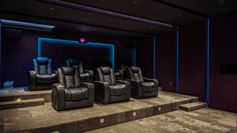

●观影位置规划 两排沙发9人位布局,前排观影位距前墙 5.6m、侧墙 1.3m,后排距前墙 7.1m、侧墙 0.9m,避开低频驻波波峰、交汇点位,削弱低频浑浊问题。
虽然是独栋别墅,还是要考虑影院是否会影响家人清净,所以采用了地面、墙壁、顶棚全部类似“房中房形式的隔音处理。空间改造同步完成全维度隔音结构搭建,影院正常放映声压可达 85-105dB (A),为避免扰民、隔绝外界噪音,墙体采用阻尼垫架空龙骨+双层隔音毡 + 木龙骨空腔填充高密度棉+双层复合隔音板的复合结构;地面做浮筑地板;吊顶除了采用两层隔音毡和两层复合隔音板,还使用了阻尼弹性吊杆来阻断声桥;门洞定制专业隔声门,最终实现了Rw+C≥50dB隔音量。

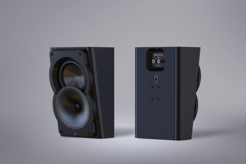

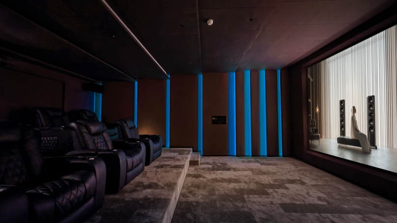

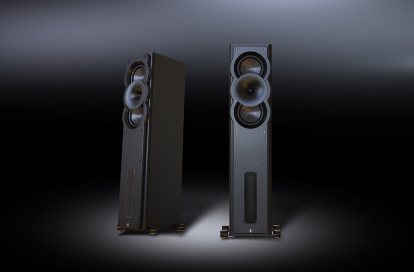

前置左/中/右3个通道使用3只Perlisten A3t隐藏在200寸透声幕后方,音箱高音位置比第一排人耳略高,第一反射点全部做强吸音处理,优化直达声减少反射声干扰。前置增宽+侧环绕+后环绕绕6个通道,全部使用Perlisten A2s壁挂扬声器。区别于前置强吸逻辑,环绕区域搭配扩散声学模块,反射声适度,营造自然和具有弥散感的环绕声场,让环绕音效拥有空间延伸感,不会出现声音单薄,以及环绕声的不连贯割裂感。

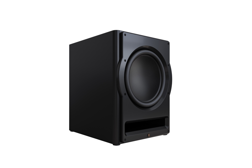

●2个超低声道
2只18寸的Perlisten A18v低音炮组成双低音系统,通过调整低音炮摆位、搭配墙角低频陷阱,配合Trinnov的房间校准程序,大幅优化房间模式带来的低频驻波缺陷。低频下潜干净有力,爆炸、地震、配乐等低频,深沉厚重氛围感非常好而且不浑浊,前后两排 9 个观影位都能获得更稳定、更接近的低频体验。

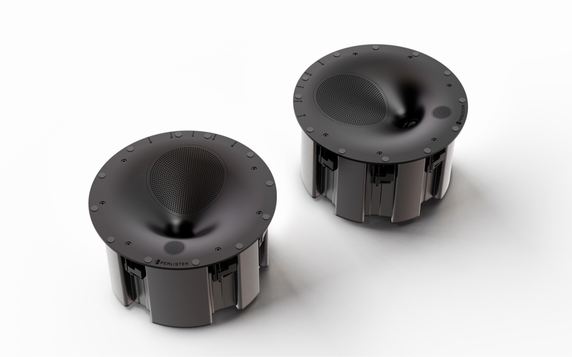

6只Perlisten R3ic天花专用扬声器采用Perlisten的第二代DPC(指向性控制)专利技术,拥有平坦的频率响应,并针对30度主聆听角度进行了优化。垂直高度覆盖整个观影区域顶部,构建高度声场,实现飞机、降雨、爆炸等空间声像精准定位。

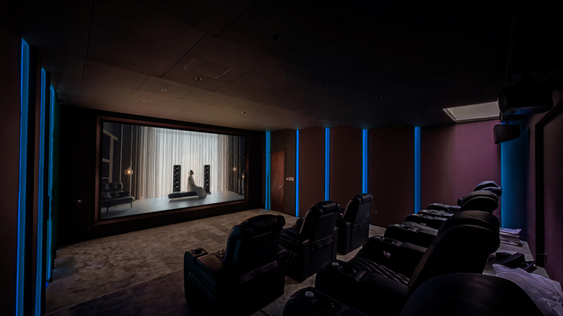

三、吸扩结合:隐形的声学精细化处理
鲁能格拉斯小镇这套私人影院最终完成的墙面造型看起来是连续、整洁的装饰界面,看不到任何声学道具。其实内有乾坤,其内部按照第一反射点、第二反射点、扩散区域和低频压力区域进行功能分区设计,声学设计主要放在了低频驻波、平行面颤动回声、反射声梳状干涉这三方面。
● 低频处理
墙角区域使用兼具低频吸收与扩散功能的低频处理模块,吸收处理200Hz以下有害频率,配合空间尺寸优化、低音炮摆位调整、合理的观影沙发布局、前级 EQ 校准,最终完成调试以后200Hz以下频率,频域在时域的衰减时间合理,大幅优化了低频声染色、轰鸣、多座位低频差异问题。
● 吸收和扩散结合
吸收和扩散模块全部采用了嵌入隐藏在透声布后面的安装方式,墙面装饰完成之后看不到任何声学模块。前置音箱第一反射点的墙面、顶面,隐藏安装了大面积全频吸音模块强化吸收,削弱早期反射声强度,减少对直达声的干扰,保证声音清晰度和声像定位的质量。侧墙中部和听音位侧边反射区吸收模块为主,少量扩散模块辅助,兼顾清晰度与空间感。侧墙后段和后墙,吸收模块和扩散体结合覆盖 491Hz-6800Hz中高频,打散反射声,营造均匀环绕声场。
● 扩散模块分频段匹配
扩散模块根据每一种扩散体结构的工作频段,在空间相应的部位采用多组不同频率的二维扩散模块组合的方式设计。这些模块并非平均铺满墙面,而是根据反射路径和声场功能组合使用。较低工作频率的扩散体用于处理中频,改善声音能量和声场。较高工作频率扩散模块负责打散高频镜面反射,避免声音过亮或声音的明显方向性。

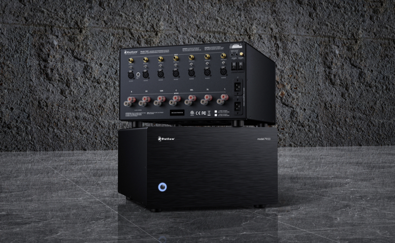

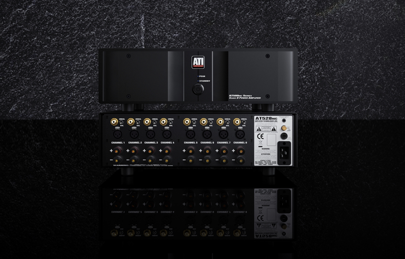

“心脏”Outlaw 7900 + ATI AT528 后级放大器——美国Outlaw 7900完全有实力成为ATI AT6007旗舰多声道后级的平替,它同样由 ATI 工程师团队设计。单台重达 66 公斤,其所有通道在20Hz‒20kHz全频带同时驱动条件下,4Ω负载能够输出7X550瓦的持续强悍功率。这款放大器的总谐波失真在20 Hz -20 kHz全频带,小于0.05%,1KHz 时小于 0.005%,所以即使在高功率输出的状态下,音频信号失真也非常低,保证了声音的精准还原与细节展现。信噪比大于120 dB,意味着系统能保持极低的噪声,确保音频清晰度与纯净度。阻尼系数大于400(10Hz-400Hz)则说明这台后级的低频控制能力非常好,7900的低频输出的精准度和紧凑性出色,没有很多设计欠佳后级那种低频“松散”或“模糊”的弊病。
Outlaw 7900+ATI AT528后级的组合刚好驱动15个通道的Perlisten扬声器,提供了充足、稳定、高品质的驱动力。这套系统可轻松驾驭影片爆炸、大场面配乐等极限音频动态场面,声音纯正无压缩、失真低至几乎可以忽略,同时完整保留影片人声气息、环境微动等微弱细节。
