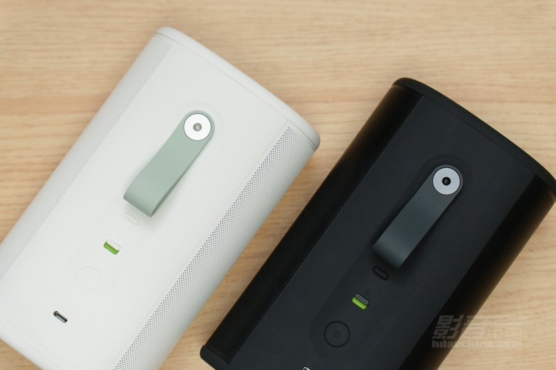

在机身设计上,腰身采用方便握持的凹陷设计,背面加入了提环,基本是一拿就走。配色方面,目前有黑色、白色撞薄荷绿色。
Sonos Play背面的提环,并且是可拆卸的

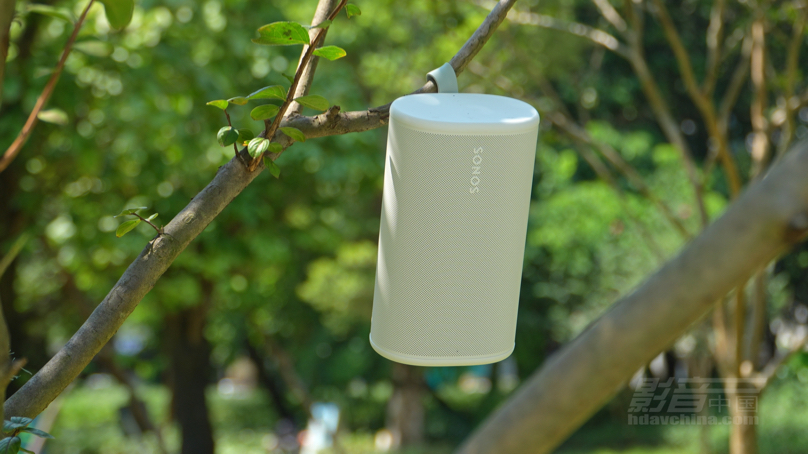

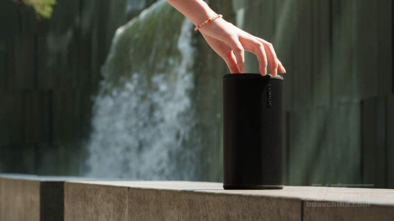

我始终认为,真正的便携并不是重量的足够轻便,而是在移动的时候,根本不需要把它当成一件需要小心伺候的器材。Play支持IP67防尘防水,可在1米深的水中浸泡30分钟;同时具备1.2米跌落防护。也就是说,下小雨、溅到水花,甚至不小心从桌边掉下来,都不至于让你立刻心疼半天。对于一只真正会跟着人到处移动的音箱来说,这种“耐折腾”其实比单纯减轻几百克更有意义。
Sonos Play拥有IP67的防护等级

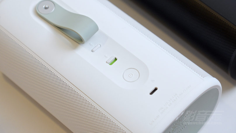

背面的开关按键和蓝牙按键

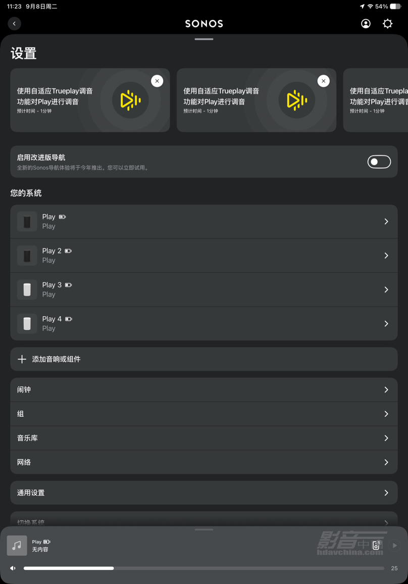

它的实现操作其实并不复杂。四台Play需要提前在室内通过Wi-Fi完成绑定,到了户外之后,其中一台Play连接手机或者平板,作为主音源;另外三台Play则可以分别通过长按机身顶部的播放/暂停键加入播放组。最终,一台Play负责接收音源,其余三台同步播放同一内容。
提前将四只Play完成绑定

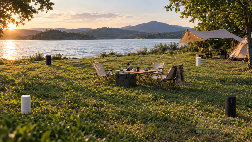

因为在家里,Sonos本身已经提供了更加成熟的玩法,比如立体声、多房间音乐以及家庭影院环绕等。而到了户外,四台Play联机的意义就完全不一样了。露营的时候,没有人会老老实实坐在一只音箱旁边;朋友聚会时,也不可能所有人都围着一只音箱活动。这时候,多台音箱分散摆放,反而更符合真实场景。

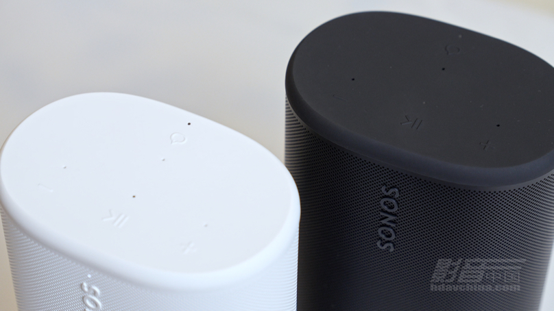

在提前绑定的情况下,其他三只音箱长按暂停播放键即可加入离线联机
我们实际测试时,让四只Play分别摆放开来,每只音箱之间大约相距8米,最终形成了一个约8×8米、64平方米的覆盖范围。实际上,这还不是它的极限,进一步拉开到10米左右依然可以正常工作。
四台Play同时播放之后,最明显的变化并不是单纯的“声音更大”,而是整个声场一下子被撑开了。四台Play就好像把一个小型Live现场搬到了户外。

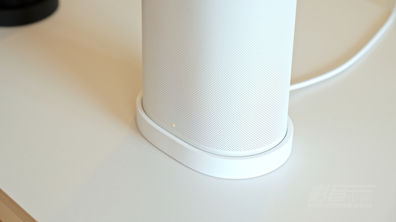

提到户外使用,续航自然是绕不开的话题。Play官方最长续航可达24小时,对于大多数日常户外场景来说,一天之内基本不用反复惦记电量。而且它的充电方式也足够简单。每台Play包装内都附送一个充电底座,放在家中的固定位置即可。带着它出门之前拿起来,回家之后顺手放回底座,充电就完成了。不需要每次都找线、插线、收线,用完放回去,电量自然补回来,第二天想出门的时候再拎走即可。
Sonos Play附送的充电底座

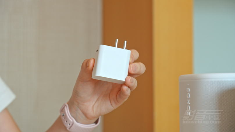

值得一提的是,中国版Play还会附送45W USB-C充电头,而欧美版本则需要另外购买。足以可见Sonos对中国市场的重视,这对于中国用户来说,确实是一个比较实际的福利。
中国版特别免费附送了45 W USB-C充电头

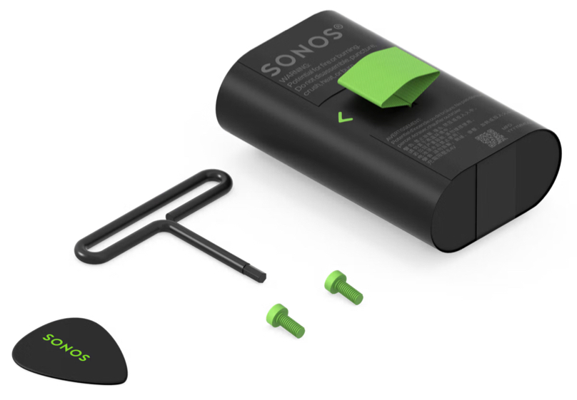

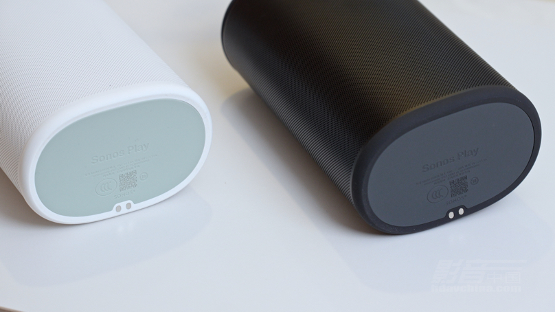

但相比充电方式,我更加关注的是另一件事——电池可更换。对于一只需要频繁移动、长期使用的无线音箱来说,电池往往是决定产品生命周期的重要环节。Sonos本身的产品生态也意味着,产品并不是买回来之后就结束了,它可以随着系统功能的更新不断获得新的使用方式。
Sonos Play的可更换电池套件,电池容量达到4800mAh
我身边就有朋友在2014年购买Sonos Play 1,到现在依然可以正常使用。换句话说,一台音箱真正老去的,未必是扬声器单元或者连接功能,有时候反而只是里面那块经过多年充放电之后逐渐衰减的电池。这时候,可更换电池的意义就很明显了。音箱本身没有坏,就没有必要因为电池老化而整机淘汰。换一块电池,相当于给产品重新恢复续航能力。
音箱的底部就是电池安装所在处,用拆装工具将里面的电池换掉即可

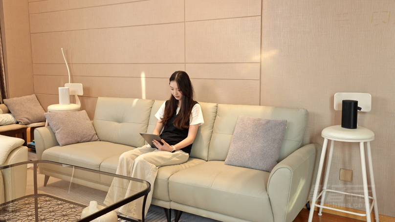

客厅、书房、阳台、卧室,甚至户外,不同空间的面积、墙面反射以及摆放位置都不一样。同一只音箱换一个地方,最终听到的声音自然也可能发生变化。

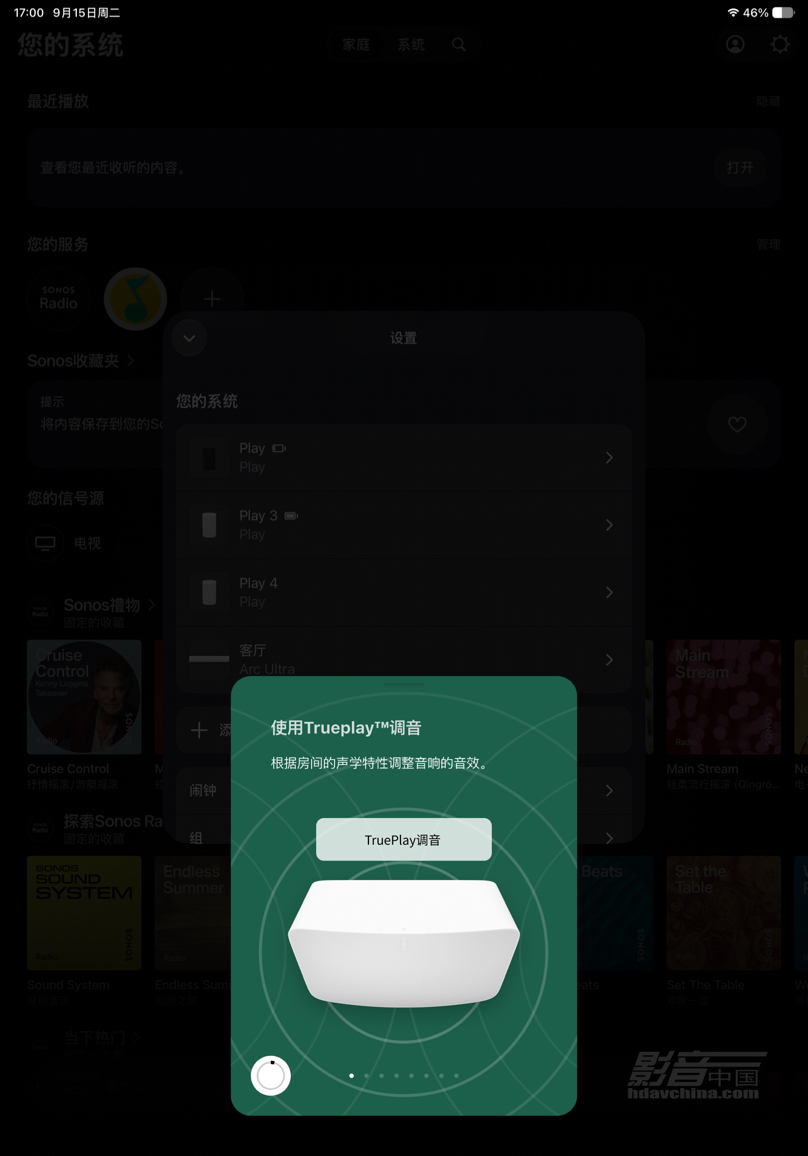

因此,Play加入了Trueplay自动调音技术。通过内置麦克风感知当前环境,系统可以根据音箱所处的空间和摆放位置,对声音进行相应调整。对于一只天生就会不断“换地方”的音箱来说,这项功能其实非常重要。因为它解决的并不是“声音能不能出来”,而是音箱换了地方之后,如何尽可能维持原本的声音状态。
Tureplay自动调音会根据摆放位置不断调整声音

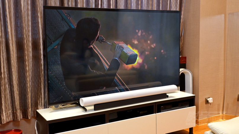

Sonos Arc Ultra

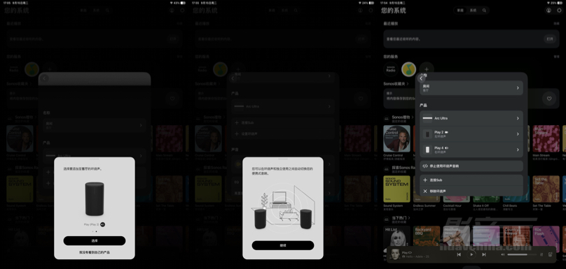

当Sonos Soundbar(Arc Ultra、Arc、Beam Gen2均适配)和一对Play完成绑定之后,可以在Soundbar系统中添加这对Play作为左右环绕声道,并分别设定左右声道的位置。而Play在这套系统中的存在感,也因此发生了变化:白天它可以是你带出门的便携音箱,晚上回到家,又可以重新成为家庭影院的一部分。
先将Soundbar绑定,再将Play添加绑定在Soundbar环绕声系统中
实际使用时,当两只Play进入Soundbar的工作范围后,系统能够自动识别并完成连接;与此同时,左右声道的位置设定也非常关键,只有正确放置对应的左右Play,才能正常得到相应声道的声音。
体积小巧,声音并不单薄,乐趣多多
每只Play机身内部搭载了两个呈一定角度布置的高音单元、一个低音单元以及两个被动辐射器。这样的声学结构,让单只Play在播放音乐时也能够形成一定的左右声场分离。用Adele的《Hello》试听,Play给人的第一印象是声音比较饱满,人声口型清晰,尤其是中频部分有着不错的质感。Adele低沉、略带沙哑的嗓音表现得比较完整,声音的厚度和情感都能够保留下来,并没有因为箱体尺寸而出现明显的压缩感。
Sonos Play爆炸图,能够清晰看到喇叭单元布置
换成两只Play组成左右声道,再播放一遍《Hello》,变化就非常明显了。首先是声场的横向展开。原本集中在单只Play上的声音信息被进一步拉开,伴奏中的钢琴、弦乐等乐器拥有了更加明确的位置,而Adele的人声则稳定地落在两只音箱之间的中央位置。随着歌曲进入后段,编曲逐渐丰满,两只Play之间形成的立体声场也让音乐的规模感进一步提升。
把场景从音乐切换到电影,使用Sonos Arc Ultra在客厅播放《毒液2》,首先感受到的是完全不同于Play的声音规模。Arc Ultra很轻松就能把整个客厅的声场铺展开来。尤其在开启语音增强之后,人物对白会更加突出,在对白、环境音效以及配乐同时出现的复杂场景中,彼此之间依然保持着比较清楚的层次。
接着将两只Play加入Arc Ultra系统,作为左右后环绕声道,再播放同一段《毒液2》,最大的变化并不是整体音量增加,而是整个声音空间真正建立起来了。原本主要集中在前方的声音,现在开始向侧后方延伸。环境声、空间残响,以及大量并非处于画面中心位置的声音信息,会从两侧以及后方出现。前方负责主要的对白、音乐和动作声,后方Play则进一步补充环境与空间信息,让整个客厅的声音连续性和包围感明显增强。
