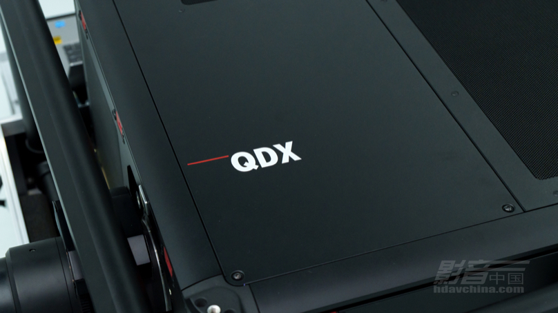

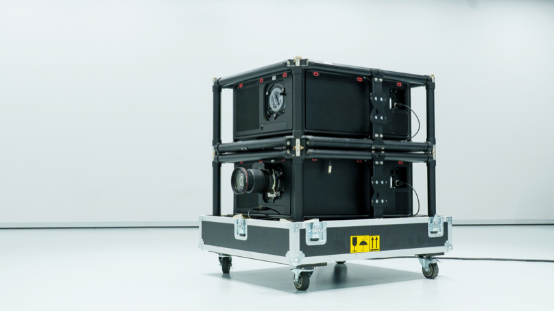

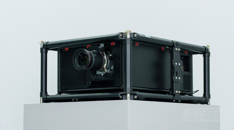

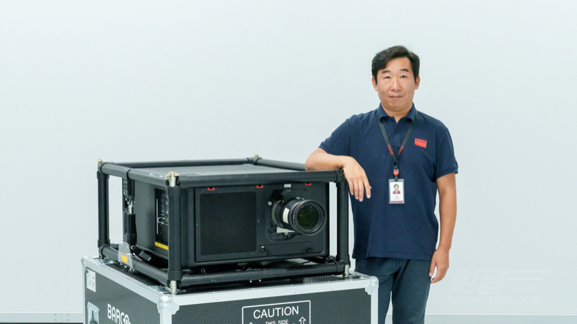

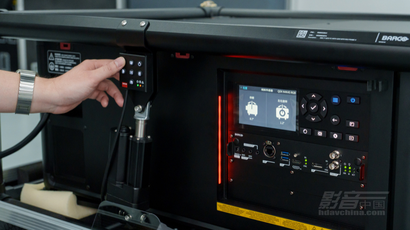

102.JPG可以通过外置框架实现正放最多4台,吊装3台叠加的形态,以满足500英寸以上超大画面的投射需求

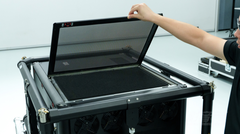

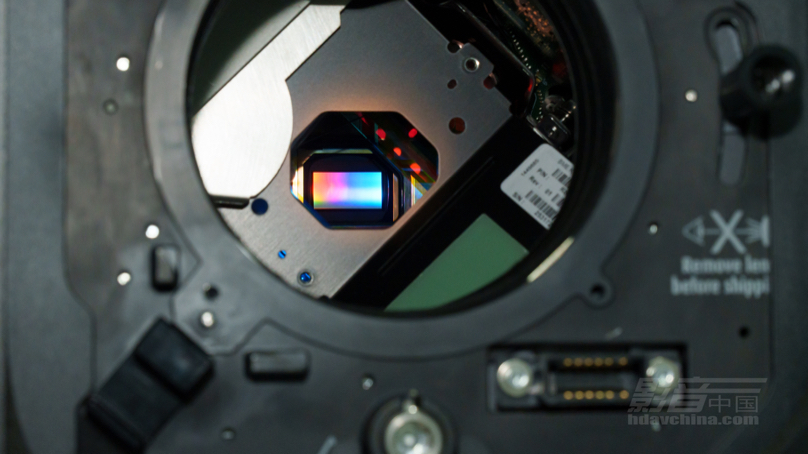

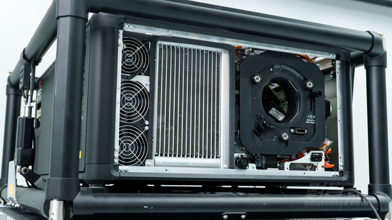

作为巴可的新旗舰,QDX-N4K45 RGB在硬件上的其中一个关键亮点,无疑是机身内部所搭载的3片0.98英寸的原生4K DMD芯片,物理分辨率达到了4096x2176,完整支持UHD 4K(3840x2160)以及DCI 4K(4096x2160)两种超高清规格。相比常见3DLP原生4K投影机所采用的1.38英寸4K DMD,QDX-N4K45 RGB所采用的0.98英寸4K DMD,属于SST微镜架构,可以在相对紧凑的芯片尺寸下,实现更高的像素密度与更快的微镜偏转响应速度。这就使得QDX-N4K45 RGB成为了同级别亮度下的原生4K 3DLP机型当中,目前体积最为紧凑、重量最轻巧的机型之一。整体机身尺寸控制在660x830x350毫米,重量也只有76kg,具备更高的环境安装适应性。同时,这也为超高光输出以及4K/120Hz高刷显示成像,打下了很好的硬件基础。
201.JPG机身内部搭载了3片0.98英寸原生4K DMD芯片,属于目前顶级的3DLP显示芯片解决方案

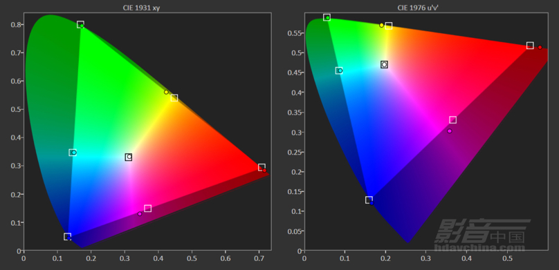

如果说显示芯片决定的是画面的分辨率,那么光源部分则是影响画面色彩表现的核心要素。正如其名,QDX-N4K45 RGB在关键的光源部分,采用了RGB三色激光光源系统。相比其他光源系统,其优势在于画面的色域呈现上,可以达到Rec.2020广色域等级,能够充分展现4K HDR蓝光与流媒体影视内容丰富的色彩层次与细节。更关键的一点,在Rec.2020广色域的同时,还能维持优秀的色准与全功率光输出亮度。

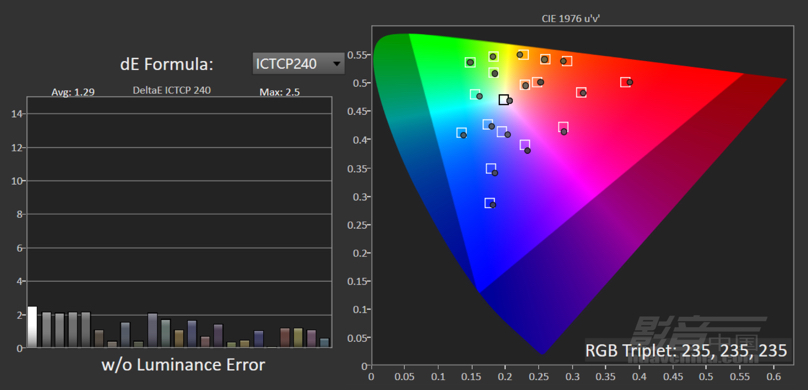

202.JPG在4K HDR测试信号下,Portrait Displays Calman 2025色域测试项目中,色域覆盖范围基本达到100% Rec.2020
203.JPG在Portrait Displays Calman 2025 HDR色准测试方面,QDX-N4K45 RGB预设模式以及光源全功率情况下,平均误差值dE ICTCP240仅为1.29,低于人眼可判别的误差范围

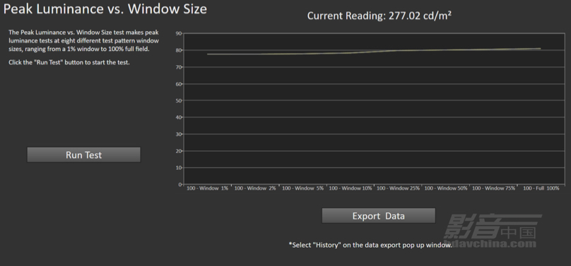

至于亮度方面,QDX-N4K45 RGB拥有惊人的38,000 ISO流明(中心亮度达36,500中心流明/34,000ANSI流明)。换句话来说,即使想要在家里构建300-500英寸的超大画面,对于QDX-N4K45 RGB来说都是游刃有余。
204.JPG现场投射4米高,约320英寸白幕,在Portrait Displays Calman 2025的峰值亮度/亮度窗口测试项目中的白色中心亮度已经超过277nits,达到了DCI对于HDR执行影院机放映机299.6nits(±30nits)的屏前亮度要求

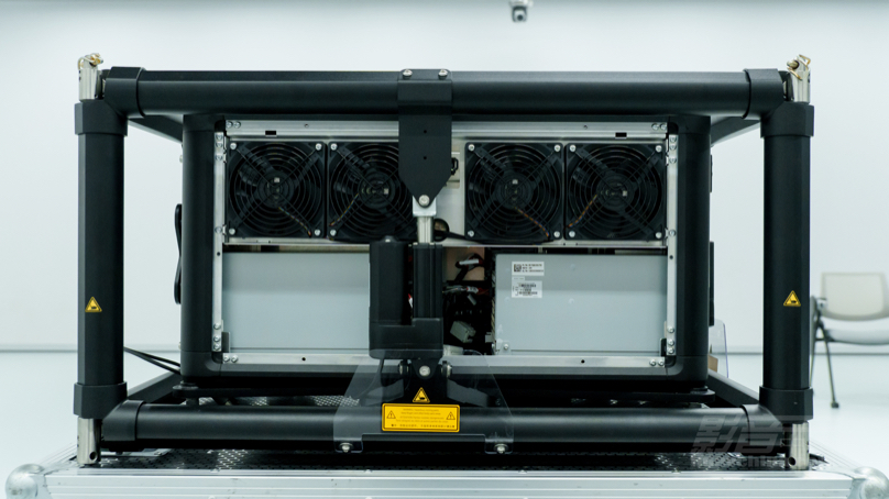

高亮激光投影设备在长时间运行过程中的热量管理与防尘保护,直接决定了其画质稳定度与使用寿命。QDX-N4K45 RGB采用了巴可专属的DuraOptix密闭光机技术,光学核心(DMD与分光棱镜组件)实现了完全的物理密封,彻底隔绝外部空气中的粉尘侵蚀。同时,巴可对其内部关键的电路板表面,涂覆了先进的防潮防尘防护涂层。这种工业级防护使机器不仅支持360°全方位任意角度安装,更能在高强度、高湿度或高粉尘的环境下维持性能不衰减。在100%满功率运行且DynaBlack关闭的状态下,其光源寿命依然可以突破30,000小时。

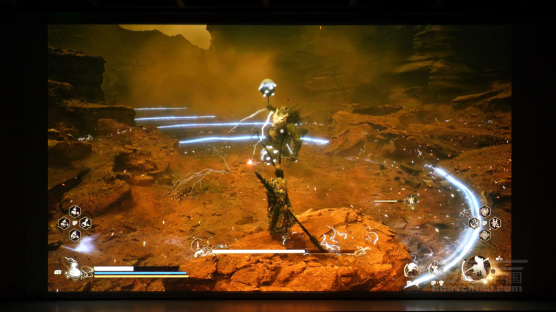

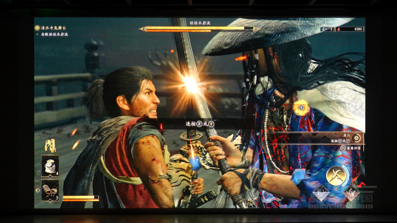

另一方面,依托新一代Pulse电子处理平台与0.98 英寸DMD的SST微镜架构,QDX-N4K45 RGB支持4K/120Hz高刷视频信号输入与显示。SST架构极快的微镜偏转响应配合120Hz高刷新率,彻底清除了大银幕画面在高速运动下的拖影与撕裂。同时,Pulse平台带来的超低输入延迟与出色的跟手感,赋予了《黑神话:悟空》《鬼武者:剑之道》等硬核动作游戏如同专业电竞显示器般流畅跟手的顶级操控体验。

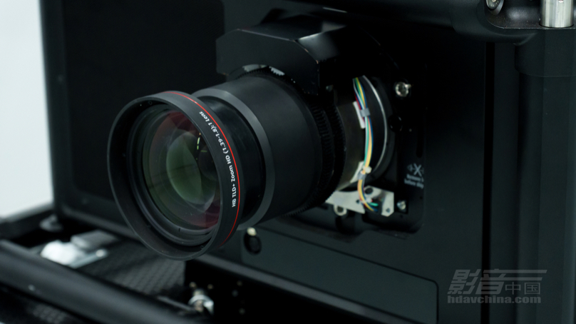

巴可技术专家李工:第一,是出众画质性能。QDX-N4K45 RGB采用了3片0.98英寸的原生4K DMD芯片,配合RGB 三色纯激光光源,实现了38,000 ISO流明的高光输出、原生4K、Rec.2020超广色域,再加上DynaBlack动态黑与4K/120Hz高刷,确保不论是播放宽动态范围的电影还是高帧率动作游戏,色彩表现和暗部表现都十分出色。第二,是长寿稳定性与防护设计。在如此高亮度的输出下,热量、粉尘和潮气是投影机寿命的最大敌人。为此,QDX搭载了巴可专属的DuraOptix密闭光机技术,光学核心实现完全密封。同时,对内部关键的电路板表面涂覆了防潮防尘涂层,防止有害物质对电子器件的侵蚀。这保证了机器能够支持360°任意角度安装,甚至能在24/7连续运行的苛刻工程环境下维持性能不衰减,100%满功率下光源寿命可达30,000小时。第三,是丰富且强大的光学镜头群。QDX平台向下兼容了巴可现有的TLD+镜头系列(覆盖0.37到7.5:1的宽广投射比)。这意味着现有的巴可用户可以在不重复购买镜头的前提下,平滑升级到全新的4K激光平台。
