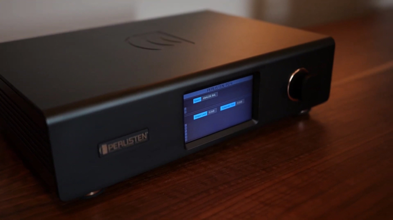

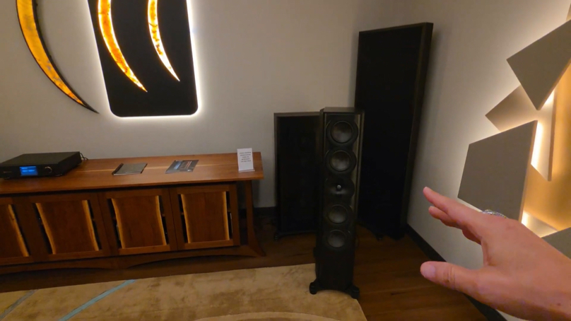

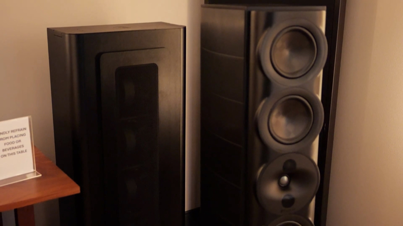

在Perlisten位于美国威斯康星州维罗纳的新工厂中,Perlisten团队展示了DSP X2.6。它被接入由S7T Black Edition与D8is组成的HiFi2.2系统,负责主音箱与低音炮之间的电子分频、增益、延时、相位和均衡处理。DSP X2.6的设计目标是,解决HiFi系统加入低音炮之后最关键的工作,让主音箱与低音炮协调的系统。

矛盾的核心在于:主音箱获得最佳声场和结像的位置,往往并不是房间中超低音最理想的位置。如果为了低频反复移动主音箱,声场和结像就可能受损;让低音炮独立处理低频,则可以让主音箱优先负责声场、结像及主体频段,低音炮再根据房间低频响应选择合适摆位。多炮系统还能借助不同位置的响应差异,改善单一位置无法消除的驻波。

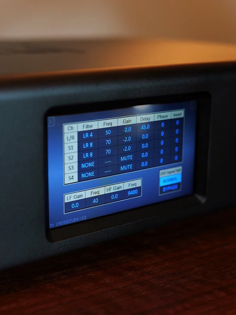

设置分频点也并不一定固定,在Perlisten工程师在实际调试案例中,主音箱与低音炮曾设置在约50Hz附近进行衔接;而当房间在约40Hz出现明显频响凹陷时,他们又有意识地保留了约10Hz的频段重叠,让主音箱参与填补这段低频,再配合低音炮和延时调节改善听音位置的响应。由此也能看出,DSP X2.6并不是简单提供一个固定分频方案,而是把足够多的调节权交给系统设计和实际测量。

由S7T Black Edition与D8is组成的Perlisten新工厂HiFi2.2系统,就为主音箱加入了45ms延时,使其与低频系统完成时间对齐。此前另一套大型HiFi系统中,Perlisten也曾给主音箱加入约20ms延时。两个案例采用完全不同的数值,恰恰说明延时不存在一个可以套用到所有系统上的标准答案,而必须根据主音箱、低音炮、摆位和聆听位置的实际关系进行测量与调整。

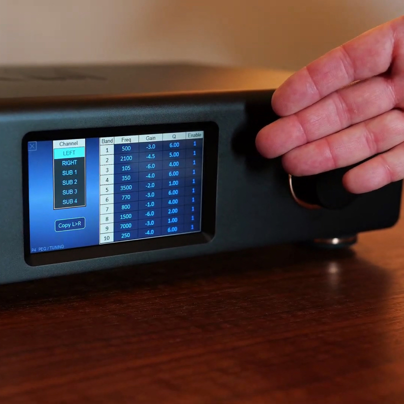

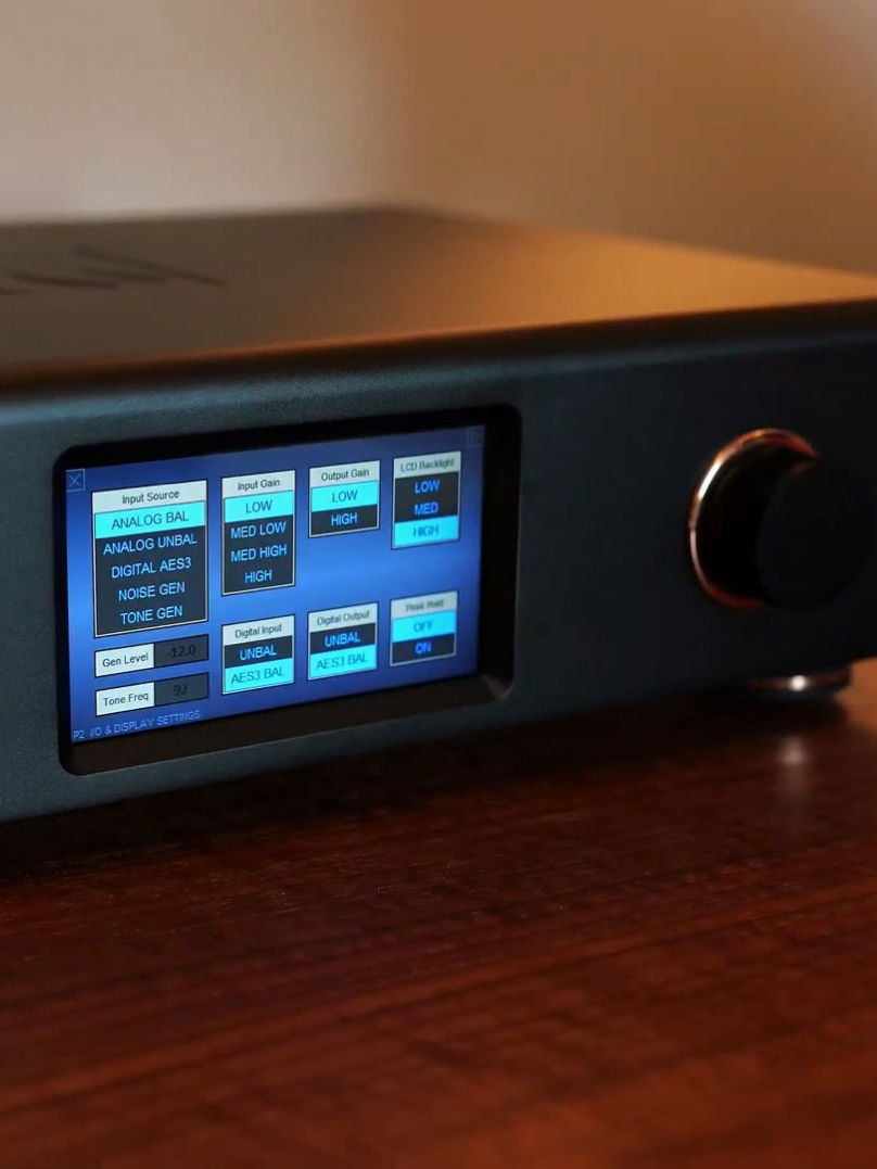

DSP X2.6的主声道与四路低音炮都可以独立设置分频频率、增益、延时、相位与极性,并可选择不同的滤波器类型和滤波斜率。每个通道配备10组Parametric EQ,可调整中心频率、Q值与增益。
左右主声道既可以复制参数,也可以独立设置。这对真实住宅环境尤其重要:有的房间未必完全左右对称,一侧可能靠墙,另一侧连接开放空间,两只音箱面对的声学边界不同,所需的修正自然也不同。四路低音炮同样拥有各自独立的参量均衡,因此多炮系统并不需要把所有低音炮当作一个完全相同的声源处理。
除此之外,DSP X2.6还提供多种滤波器模式、Bypass直通对比以及峰值保持等功能。设备本身也集成了测试信号发生,视频中已经展示了测试音、粉红噪声、正弦波以及自定义测试频率等工具。实际调试时,DSP X2.6可以配合REW等测量软件使用,根据实测结果再决定分频、延时、相位与EQ参数。

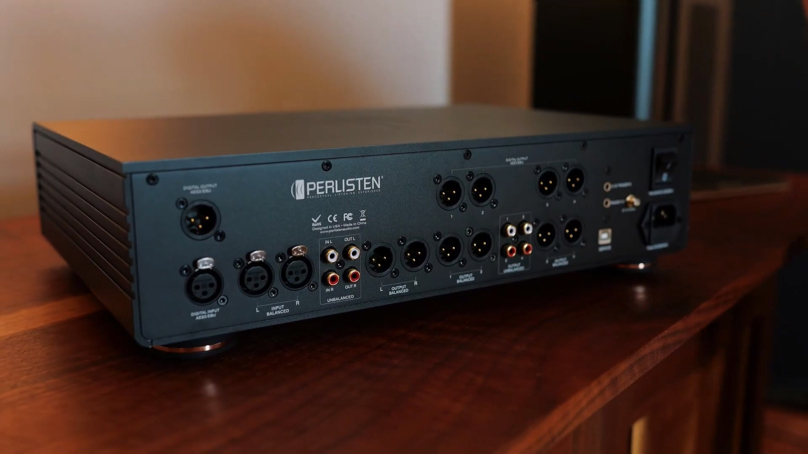

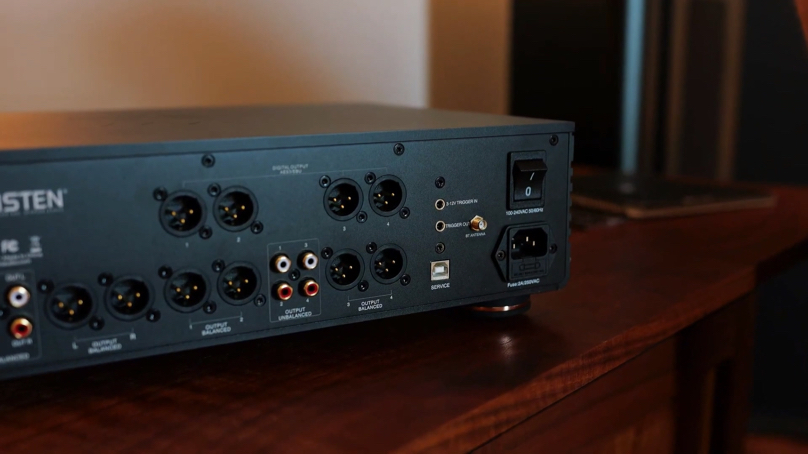

DSP X2.6保留了较高的连接自由度,设备支持数字输入、数字输出以及平衡、非平衡模拟输入输出,演示中还明确提到了AES3与SPDIF数字信号。数字与模拟之间并不是被限制为固定组合,DSP X2.6可以根据系统需要灵活配置不同信号路径。
主声道输出可以连接左右独立后级或立体声功率放大器,最多四只低音炮则可以根据需要采用平衡、非平衡或数字连接,甚至进行不同形式的组合。与此同时,输入与输出两端都提供独立的增益档位调整,以适配不同器材的信号电平。例如一些高端前级的输出电压可以达到14Vrms,而有些设备输出电压可能只有约2Vrms,合理的增益匹配对于系统保持动态范围、避免过载和信噪比都非常重要。

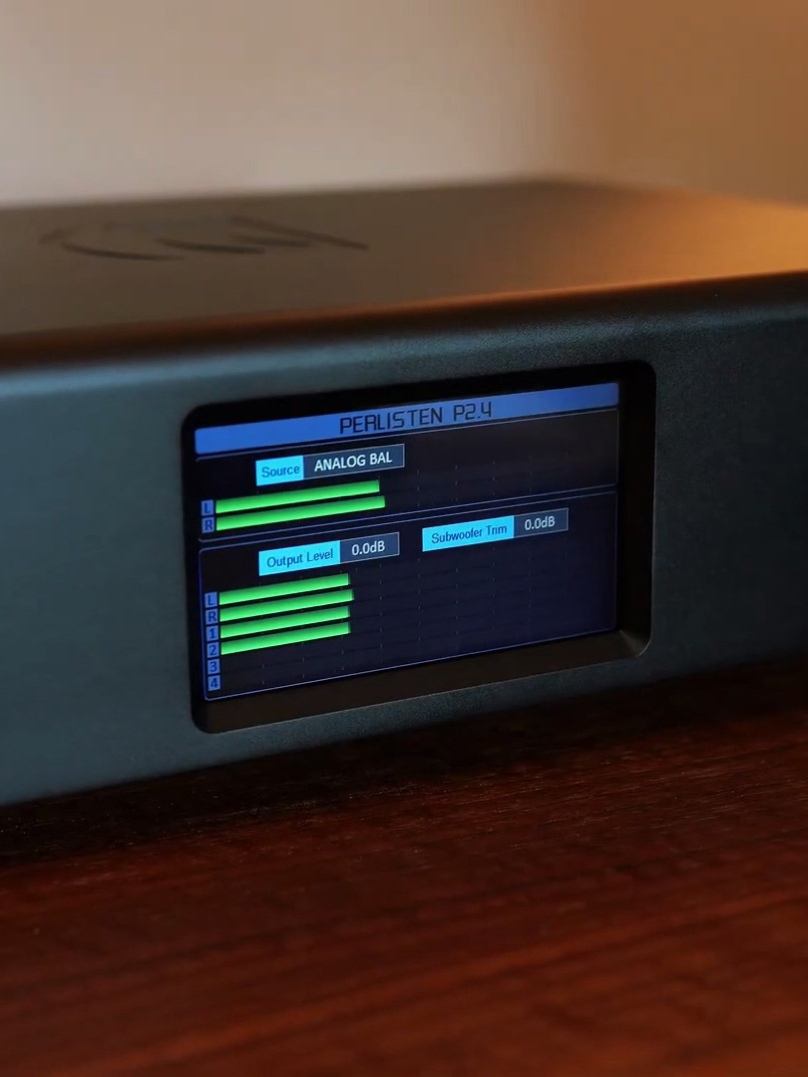

在操作方面,DSP X2.6前面板配有触摸屏,可以直接查看输入信号和输出通道状态,并完成输入选择、增益、分频、延时、相位和均衡等设置。Perlisten同时为它开发了专属App,DSP X2.6带有外置天线,通过蓝牙与App配合完成整机控制。App可以显示频率响应曲线,并承担固件升级等功能。
