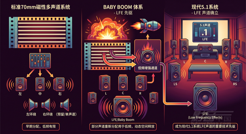

与此同时,乔治·卢卡斯与杜比实验室又把目光投向70mm磁性声轨。自1955年Todd-AO问世以来,70mm胶片采用L、Lc、C、Rc、R、S六轨布局。到了1977年《星球大战》,原本利用率较低的Lc、Rc被重新分配,改为承载200Hz以下的低频能量,这就是著名的“Baby Boom”。它通过额外的磁轨释放低频余量,大幅增强飞船掠过、爆炸等音效的冲击力,也为后来独立LFE低频效果声道提供了重要技术先例。随后,《超人》(1978)进一步发展出70mm“Split Surround”分离环绕:2、4号磁轨的低频继续承担Baby Boom,而500Hz以上则分别承载左、右环绕信息,第6轨保留单声道环绕兼容信号。《现代启示录》(1979)更将这种立体声环绕发挥到极致。这套L/C/R+LFE+LS/RS的空间布局,也成为后来5.1影院声道体系的重要历史基础。

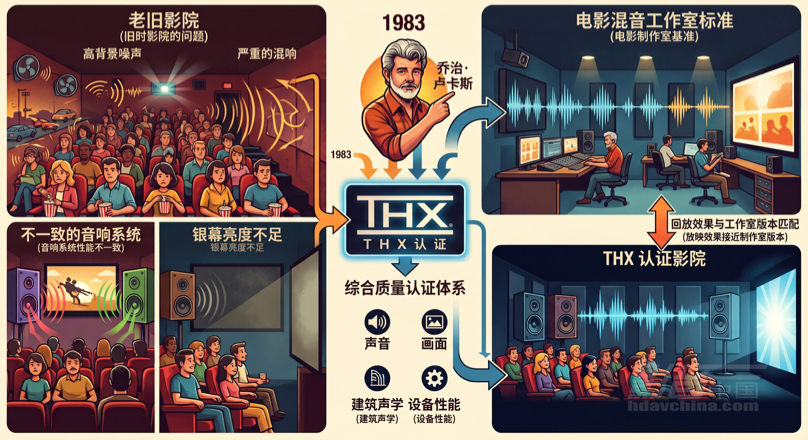

杜比立体声与70mm磁性拷贝让电影声音的前端制作能力大幅提升,但到了影院放映端,声音却依然缺乏统一标准。1980年前后,乔治·卢卡斯发现,录音棚里精心制作的声音进入商业影院后,经常会被背景噪声、混响以及未经校准的扬声器系统严重影响。影院里甚至可能出现设备老化、银幕昏暗、声音失真等问题。
1982年,卢卡斯与音频工程师汤姆林森·霍尔曼(Tomlinson Holman)开始系统解决这一问题。霍尔曼负责卢卡斯电影公司位于美国北加州的新混音影院设计,并建立了一套从扬声器、分频、房间声学到放映系统的整体标准。这里后来成为THX体系的重要技术基础。
其中一个关键设计,就是障板墙或声障板(Baffle Wall)。传统影院的银幕后方往往是开放的舞台空间,扬声器周围存在大量反射面。透声银幕本身也会对高频产生影响,来自后方墙面的反射声与扬声器直达声叠加后,可能造成梳状滤波,使频响出现起伏。
THX的做法是在银幕后建立覆盖主要扬声器区域的刚性障板,将左、中、右主扬声器整合并嵌入其中,使扬声器获得更加稳定、可控的声学环境。障板也减少了银幕后方的反射,并让扬声器在低频区域获得类似半空间辐射的条件,从而提高系统效率和一致性。THX后来将这种设计作为影院认证体系的重要特征。
与此同时,THX还强调影院的整体声学环境和系统校准,包括降低背景噪声、控制混响、统一扬声器频响与声压级,以及按照影院标准调整整体频率响应。霍尔曼曾解释,电影影院并不是简单追求完全平直的频响,而是按照标准化的X-Curve(ISO 2969)进行校准。由于电影混音本身就是在这种标准化监听条件下完成的,统一的频响目标能够提高混音棚与影院之间的声音一致性和可互换性。
这套从建筑声学、扬声器系统、电子分频、声音校准到投影质量的综合标准,最终形成THX影院认证体系。1983年,随着《星球大战6:绝地归来》上映,首批THX认证影院正式出现。THX本身并不是一种声音记录格式,而是一套针对影院播放环境和设备性能的质量保证体系。

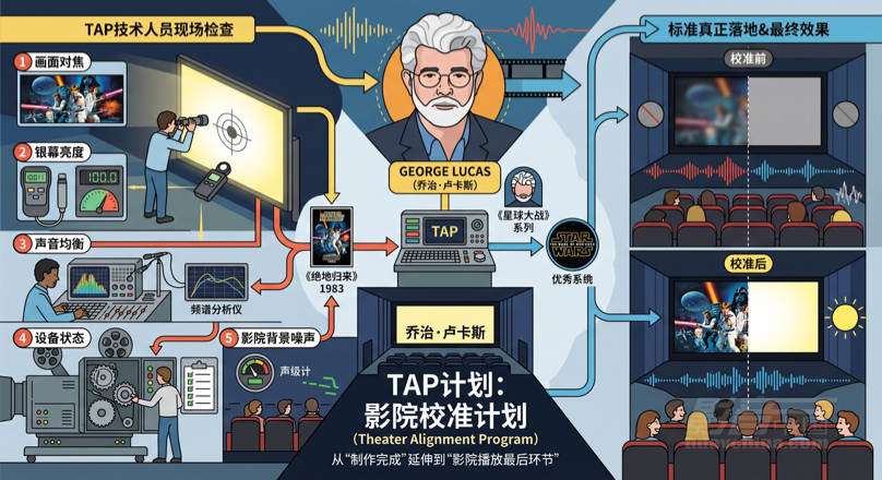

但THX认证只能覆盖少量符合条件的影院。对于数量庞大的普通商业影院,卢卡斯电影公司还需要另一套机制,确保影片真正上映时能够按照制作标准播放。因此,1983年《绝地归来》发行期间,卢卡斯电影公司与相关片厂启动了影院校准计划(Theater Alignment Program,TAP)。TAP的核心任务,就是在影片上映前对实际影院进行技术检查和系统校准。当时TAP派出经过培训的技术人员携带测试胶片、粉红噪声和测量设备,到影院检查放映系统。他们不仅检查声音,还会关注放映机、银幕亮度、画面质量以及各声道的电平和均衡。例如《绝地归来》上映时,TAP曾派出29名技术人员,对大量计划放映70mm拷贝的影院进行检查,并提供技术热线解决现场问题。
这说明THX和TAP其实承担着两个不同角色:THX负责建立“应该达到什么标准”;TAP则负责检查“影院实际上有没有做到”。两者共同解决了电影工业长期存在的难点,那就是影片是在专业混音棚里制作的,但最终却要在条件千差万别的商业影院里与观众见面。从这个意义上说,THX真正改变的并不只是一套扬声器或一个声音标志,而是第一次把影院建筑声学、设备性能、系统校准和放映质量作为一个完整的工程体系来管理,让电影制作端与最终观众之间建立起了一条更加可控的技术链路。

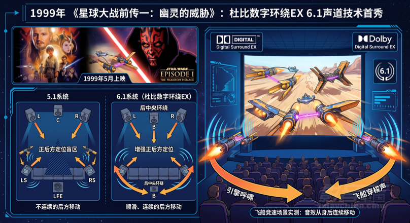

进入20世纪90年代,Dolby Digital和DTS推动影院进入数字5.1环绕声时代。传统5.1由L、C、R、Ls、Rs和LFE构成,但左右环绕主要分布在影厅两侧和后方,正后方缺少独立的定位信息。当声音需要从左后方连续移动到右后方,或者从前方飞越观众头顶、穿过正后方时,定位和移动轨迹仍存在局限。
为解决这一问题,当时卢卡斯电影公司的THX部门、Skywalker Sound与Dolby Laboratories共同开发了Dolby Digital Surround EX,并于1999年随《星球大战前传一:幽灵的威胁》正式推出。它在传统5.1基础上增加后置中央环绕信息,由后墙扬声器重放,从而加强正后方的定位和前后移动效果。
需要注意的是,Surround EX并不是严格意义上的“6.1分立数字声道”。后置中央信息并没有作为独立数字声道存储,而是通过矩阵方式编码进原有的左右环绕声道,再由影院的Surround EX解码器提取出来。因此,它本质上仍然是5.1数字声轨+矩阵后置中央。《幽灵的威胁》的Pod Race就是典型应用。这套系统让飞车能够从观众头顶飞过,再进入正后方,产生此前难以实现的连续空间运动感。Surround EX由此成为影院从传统5.1向更完整空间声场发展的重要一步。

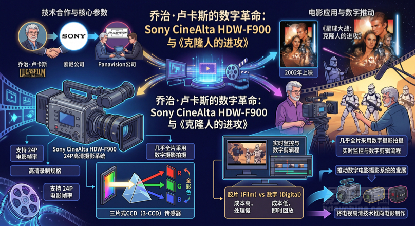

《幽灵的威胁》的数字放映试验成功后,乔治·卢卡斯在第二部前传《星球大战前传二:克隆人的进攻》中迈出了更激进的一步:全片采用数字摄影机拍摄,不再使用传统胶片摄影机。
为了实现这一目标,Lucasfilm与Sony合作开发新一代24P高清数字电影摄影系统,并与Panavision合作开发配套电影镜头和摄影机改造方案。最终诞生的Sony HDW-F900成为这次革命的核心设备,《克隆人的进攻》也成为首部完全采用数字摄影系统拍摄的好莱坞大型商业电影,并推动了Sony CineAlta数字电影摄影体系的发展。
与此前的广播级高清设备相比,F900最重要的突破是24p:它以每秒24帧、逐行扫描的方式记录影像,使数字摄影在运动节奏和帧率上与传统电影摄影建立起直接对应关系。影片拍摄过程中,摄影机输出的高清数字素材可以直接进入后期制作,不再需要先冲洗胶片、制作工作样片再进行剪辑。现场还可以通过高清监视器即时观看拍摄结果,素材录制后也能迅速送入剪辑系统,大幅缩短传统胶片“拍摄—冲印—看片”的周期。
这场尝试改变的不只是摄影机,而是整个电影制作流程。数字素材可以直接进入剪辑、CG、合成和调色环节,尤其适合《星球大战》这种高度依赖数字特效的影片。《克隆人的进攻》从前期制作、拍摄到后期制作,都在逐步建立一套摆脱传统胶片的数字工作流。
