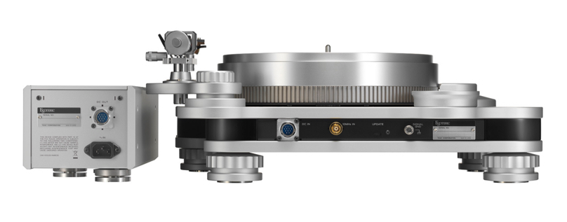

当数字时代的精密工程,遇上黑胶模拟的温润灵魂,Esoteric将旗舰 Grandioso T1 的核心磁驱动技术下放,诞生 T-01 磁悬浮黑胶转盘。它摒弃传统皮带、直驱的机械耦合桎梏,以MagneDrive 专利无接触磁驱动系统,重新定义现代 Hi-End 黑胶的运转基准,在机械静谧度、转速稳定性与振动隔离之间,找到属于 Esoteric 的工程答案。

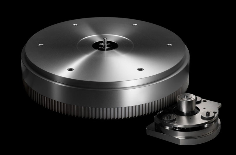

核心黑科技:MagneDrive 无接触磁驱动

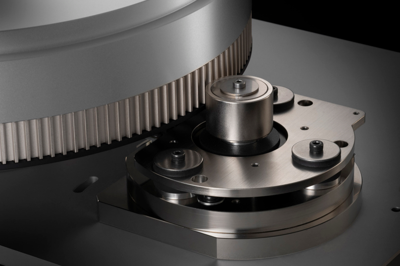

传统唱盘,皮带老化、马达振动传导、齿轮摩擦噪声,始终是模拟回放难以根除的短板。T-01 的 MagneDrive,不依靠任何物理接触传递动力:驱动单元依靠磁场感应,隔空带动转盘旋转,马达的机械振动被彻底切断,不会传入唱盘、唱片与唱头,从源头消除马达哼声与转动摩擦杂音。
搭配Magne-Float 磁浮盘片技术,重达 13kg 的铝合金大盘,依靠磁力抵消绝大部分承重,轴承实际等效负载仅约 4kg。既保留厚重大盘带来的巨大转动惯量、稳定转速,又大幅降低倒置轴承的摩擦力与磨损,兼顾惯性优势与低摩擦静谧性。
采用倒置式轴承结构,支撑点更贴近唱片平面,进一步抑制盘片转动时的晃动与俯仰,令唱头针尖读取沟槽信息时更加稳定,抖晃率低至 0.06% W.R.M.S 以内。转速支持 33⅓、45 两档,并且可 0.1% 步进精细调速,调节范围 ±12.5%,适配不同年代、不同版本唱片的转速需求,更可外接 10MHz 主时钟同步,满足顶级系统的时钟校准需求。

振动管理,是高端黑胶的重中之重。T-01 采用铝 - 实木 - 铝三层复合底盘,两层高刚性铝合金夹板之间,嵌入经过特殊处理的实木中层。铝合金提供刚性,实木作为阻尼层,打散、吸收不同频段的谐振,隔绝唱臂基座与转盘之间的振动串扰,在金属的精准冷静之外,赋予回放自然温暖的音色基底,让中频饱满富有血肉,低频层次干净通透,不会出现刚性机箱常有的生硬冷感。

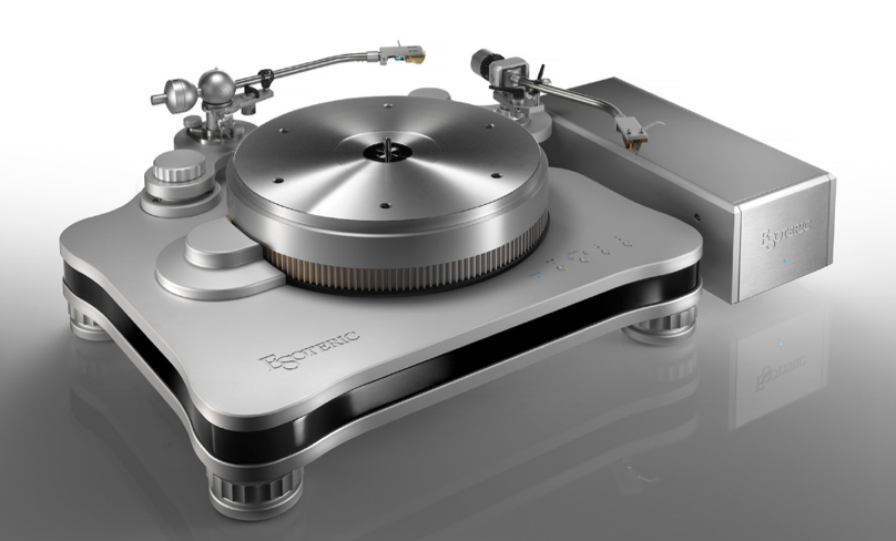

整机搭配多颗精密可调避震脚,独立承载、调平,可精细调校水平,隔离来自地面的环境振动。马达、控制电路与主机身完全分离,独立外置电源机箱,内置大型环形变压器。电源、马达的电磁干扰与机械振动,被隔绝在唱盘本体之外,纯净供电源源不断供给磁驱动系统,保证长时间播放转速恒定不变。

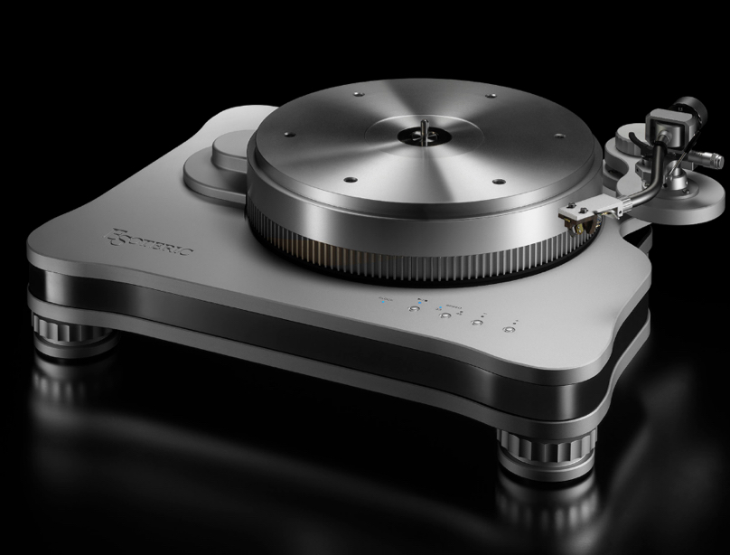

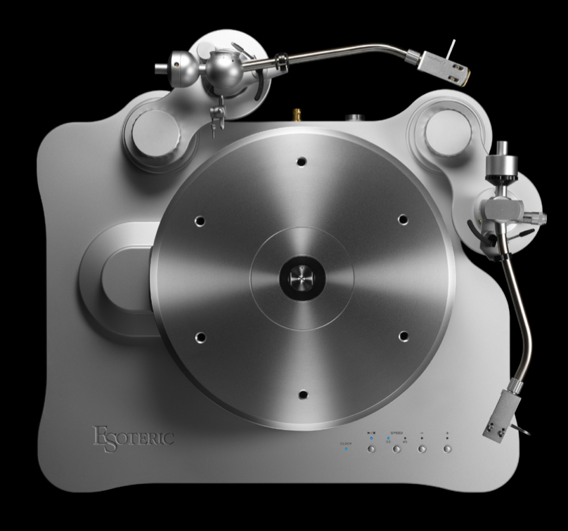

T-01 定位旗舰之下的高端主力机型,继承 Grandioso T1 的磁驱架构,同时简化安装与调校门槛,不再是仅供少数专业玩家驾驭的重型设备。唱臂板采用模块化设计,支持多款主流唱臂安装,发烧友可自由搭配心仪的唱臂、唱头,搭建属于自己的模拟系统。
外观延续 Esoteric 一贯克制的工业美学,哑光铝合金 CNC 切削成型,线条简约利落,没有多余装饰,所有设计服务于声学性能。面板设置简洁操控按键,转速切换、调速直观易用,精密工程感扑面而来,既是音源器材,也是一件可静赏的机械艺术品。
