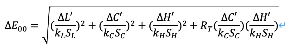

CIE76与视觉感知之间的偏差,推动色彩科学界展开了一场持续十几年的“感知修正”。20世纪80到90年代,先后出现了面向纺织工业容差的CMC (l:c)公式和CIE94公式。CMC由英国染色家协会在1984年提出,它的l和c是两个可调系数,用来区分“可接受性”和“可感知性”两套判定标准。实际应用中,CMC(2:1)常用于工业验收,也就是判断色差是否处于客户能够接受的范围;而CMC(1:1)则更多用于研究视觉上的色差可感知性,让明度和色度方向采用相同的相对容差。随后,CIE94在CMC的基础上进一步调整了权重,并引入了针对工业应用条件的参数设置,尤其参考了汽车涂料等领域的视觉容差数据。它们背后的核心思路其实是一致的:不再把CIELAB中的每个方向看成同样“均匀”,而是根据颜色所在的位置,对明度、色度和色相方向施加不同的权重。简单来说,就是把CIE76原本固定的“色差球”,变成会随着颜色区域变化而改变大小和形状的“色差椭球”。这条持续了十几年的“感知修正”路线,最终在2001年汇聚成了CIEDE2000。它进一步针对明度、色度、色相以及色度与色相之间的交互作用进行修正,成为今天最常用的色差公式之一。它是标准动态范围(SDR)时代最有代表性的色差模型,写作ΔE00,也有人写ΔE 2000。
用一句话来说,它还是量距离,只不过不再用一把尺子,而是让尺子的长度和方向随所在色区自动变化。
1. 明度、色度、色调分开加权
CIEDE2000先把色差拆成三项:明度差(ΔL′)、饱和度差(ΔC′)和色相差(ΔH′),再给每一项配一个权重。这三个权重合起来,等于把原来那个到处一样大的容差球,换成了三个方向可以分别伸缩的椭球。

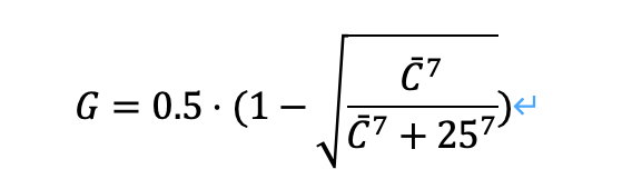

中性灰附近的非连续性和低敏感度,是CIELAB的老毛病。CIEDE2000引入了一个中性色度调节系数G,它是一个基于平均饱和度C̄的七次方非线性函数:
G的作用是对a*轴做比例放大。放大之后,椭球体在中性灰和低饱和度区被拉长又收紧,于是那里一点点微小的坐标偏移,就能推高ΔE00的读数。这正好对上人眼对灰阶偏色的高度敏感。七次方这个设计是有意为之:只有当平均饱和度C̄小到一定程度,分母里的C̄⁷才明显小于25⁷,比值趋近于零,G才接近它的最大值0.5;颜色一旦离开中性灰区,C̄⁷迅速超过25⁷,比值趋近于1,G也就趋近于零,椭球恢复正常。

这是CIEDE2000最漂亮的一手。CIELAB在深蓝区的固有缺陷,靠调权重解决不了,于是算法专门设计了一个交叉旋转项R_T。当被测颜色落进深蓝区间,R_T被激活,产生一个非零的交叉乘积系数,把容差椭球的主轴沿色相与色度相互作用的方向转一个角度,去贴合麦克亚当椭圆在这一带的真实偏转。前两处修补是“缩放”,只有这一处是“旋转”,也是CIEDE2000区别于CMC和CIE94的关键:它不再假设椭球的轴永远平行于a*、b*轴,而是允许轴自己转。

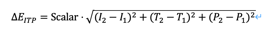

原始的ICtCp空间,为了适配10bit/12bit数字视频传输,色度平面是被压缩过的。要用它做高精度色差计算,ITU-R Rec. BT.2124规定把C_t通道乘以0.5(即T = 0.5C_t,P = C_p),重建出一个在物理和生理层面都足够各向同性的ITP均匀色彩空间。到了ITP空间里,色差计算反而回到最简单的形式:三维欧氏距离,再乘一个标度常数:
一句话:绕了一大圈,最后还是量直线距离。但这一次,坐标系本身就是按人眼建的,所以这段距离可以直接当“人眼感知差”来读。

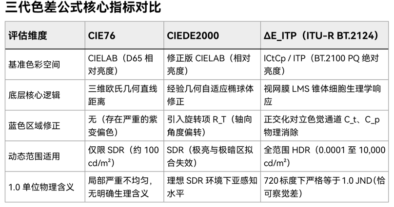

半个多世纪里,色差公式走过了三代:1976年的CIE76靠简单的欧氏距离,2000年的CIEDE2000靠高阶非线性多项式做椭球修正,到了HDR时代,ΔE_ITP直接建在视网膜LMS响应和PQ绝对亮度传递函数之上。这条线索其实就一句话:显示技术的评价标准,从“相对亮度、经验几何”转向了“绝对物理光强、生理视觉感知”。由此得到一个很实用的结论:脱离了公式版本、绝对亮度范围、目标色域、白点坐标和测试环境的孤立“ΔE < 2”,信息价值有限,属于营销概念。
